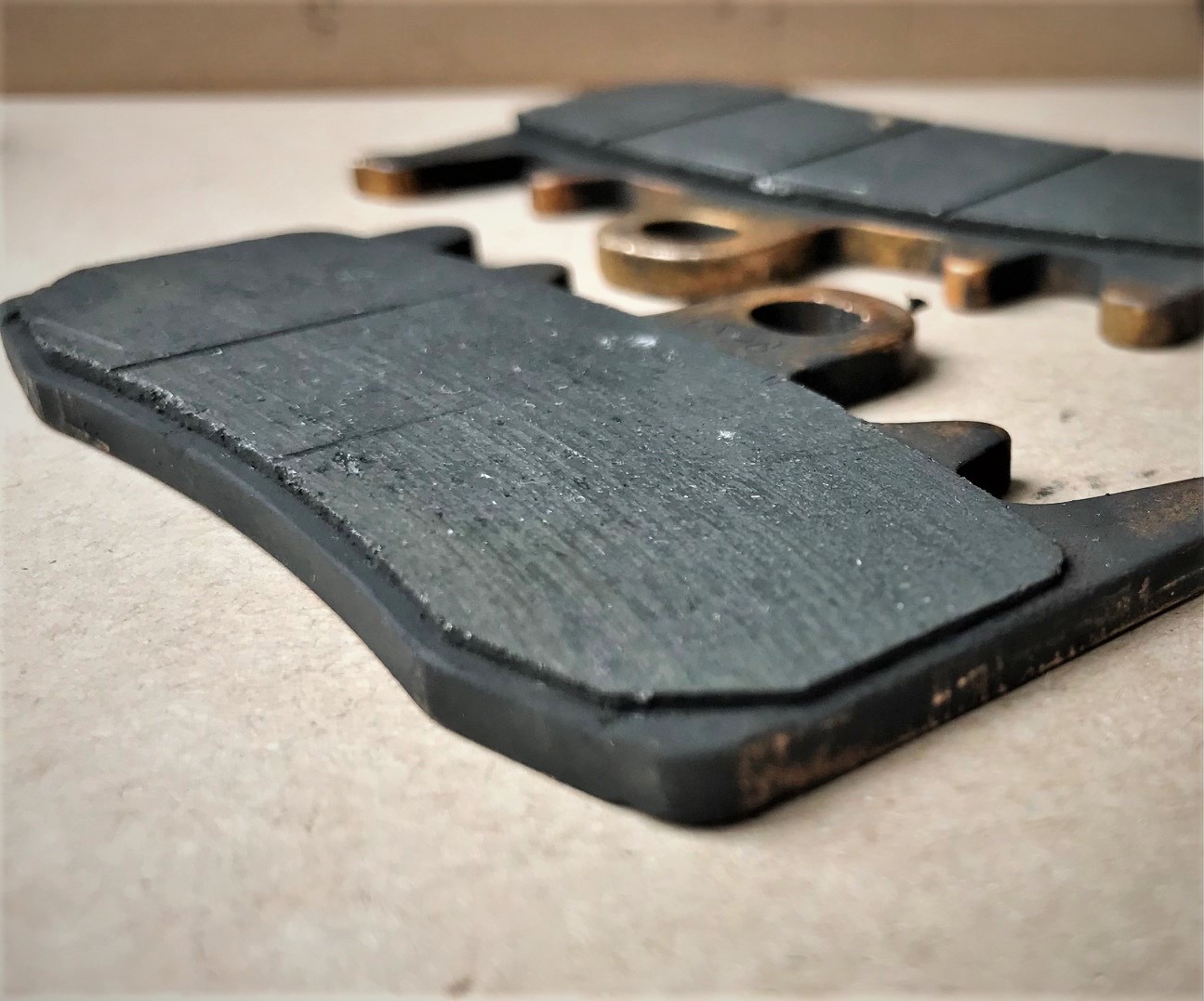

Das liegt an den Bremsbelägen. Hatte ich auch schon. Andere Beläge (OEM oder TRW) und gut war.....da steckt ne Menge Wasser in den Löchern der Bremsscheibe. Das baut den Wasserfilm immer wieder auf.
Unschön, aber wenn man es weiß kann man sich drauf einstellen.....haste mal deine Beläge angeschaut? Wie groß die Belagstärke ist?

Nee, die Löcher und Schlitze sind speziell für die Wasserverdrängung da. Zum einen zum Verhindern des Wasserfilms und zum anderen dass das Wasser in den Löchern verdampft. Ich kenne das Problem, du kannst jetzt deine Beläge mit feinem Schmirgel abziehen, kann helfen, oder neue rein, sind auf der Oberfläche verhärtet/verglast

Wodurch verglasen die Beläge denn, durch Hitze?

Ich habe meine Beläge vor ein paar Tagen gewechselt. Kein Vergleich zu vorher. Der Druckpunkt am Hebel ist früher da und härter, die Bremsleistung ist besser.
Das hat nichts damit zu tun, daß die TRW Beläge evtl. besser sind als die Originalen. Das ist der Unterschied zwischen Neu & Alt. Also, wie Andi schon sagte, neue Beläge rein und gut.

Die TRW Beläge haben den "Vorteil" das sie etwas bissiger sind. Das geht aber auf die Lebensdauer der Scheiben.
Am besten OEM und gescheit einbremsen :wink:
