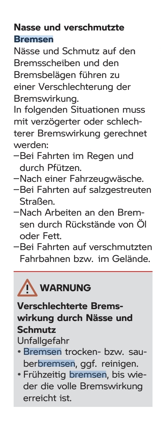

das die hayes bremsen vorne wenn sie einmal nass geworden sind .... eigentlich nicht mehr bremsen!
Ja, ich musste an diesen Thread denken heute.
Ich war für 10 Minuten richtig in den Regen gekommen, dann tröpfelte es nur noch, die Straßen waren wieder trocken. In einer Ortsdurchfahrt war die Gegenspur zugeparkt, ein Fahrzeug überholte statt anzuhalten in unserer Spur. Das Auto vor mir bremste, keine Vollbremsung, aber auch kein Ausrollen.
Aus ca 45 km/h und mit ca 15 Metern Abstand war es mir nur unter größter Kraftanstrengung möglich, noch hinter dem bremsenden Auto zum Stehen zu kommen. Es war noch ein knapper Meter Luft als ich stand. Eigentlich ein Klacks, aber die GS rollte gemütlich auf das Auto zu, während ich am Hebel hing wie ein bekloppter.
Kein ABS Eingriff, einfach fast keine Bremswirkung und ich hab den Hebel fast abgebrochen so sehr hab ich dran gezogen. Was eine Scheiße, jetzt mal ganz ehrlich. Das hab ich vergleichbar noch bei keinem Fahrzeug so erlebt.
Im weiteren Verlauf der Fahrt kam die Bremse wieder zurück und war wieder so wie sie sein soll.

Naja. Das Wasser auf den Scheiben und den Belägen muss ja irgendwo hin. Und das braucht halt seine Zeit... 🤷‍♂️.
Ich weiß nicht, ob man das den Heyes Bremsen anlasten kann

In den Sinterbelägen bleibt das Wasser stehen. Sehr lange Zeit. Bei jeder Bremse. Und: Ein Wasserfilm bleibt auch auf der Scheibe. Nicht umsonst, programmieren viele Autohersteller ihre Bremse so, das sich bei Nässe die Beläge anlegen um Wasser zu verdrängen. Viele Fahrer (icl. mir) greifen den bremshebel nicht außen sondern in der Mitte. Dadurch verliert man lockere 30% Bremskraft. Beobachte ich bei mir laufend.....blöde Nachlässigkeit. Natürlich möchte man sowas nicht erleben. Scheint aber mehr die Ausnahme als die Regel zu sein......So oft hört man davon nicht. Und an einen technischen Fehler mag ich grade net glauben

Brauny
Brauny
28.03.2019
4.545
Das schlaue Buch hat recht.
Flüssigkeitsfilm auf Bremsscheiben ist durchaus ein physikalische Problem. Aber genau deshalb sind in den Bremsscheiben viele asymmetrische Bohrungen verteilt, die den Wasserfilm sofort brechen und abführen. Ein quasi Komplettversagen, wie hier beschrieben, wird so zu fast hundert Prozent verhindert. Bleibt eigentlich nur die fehlende Betriebs Temperatur, aber das ist auch ohne Wasser so.
Gruß Brauny
