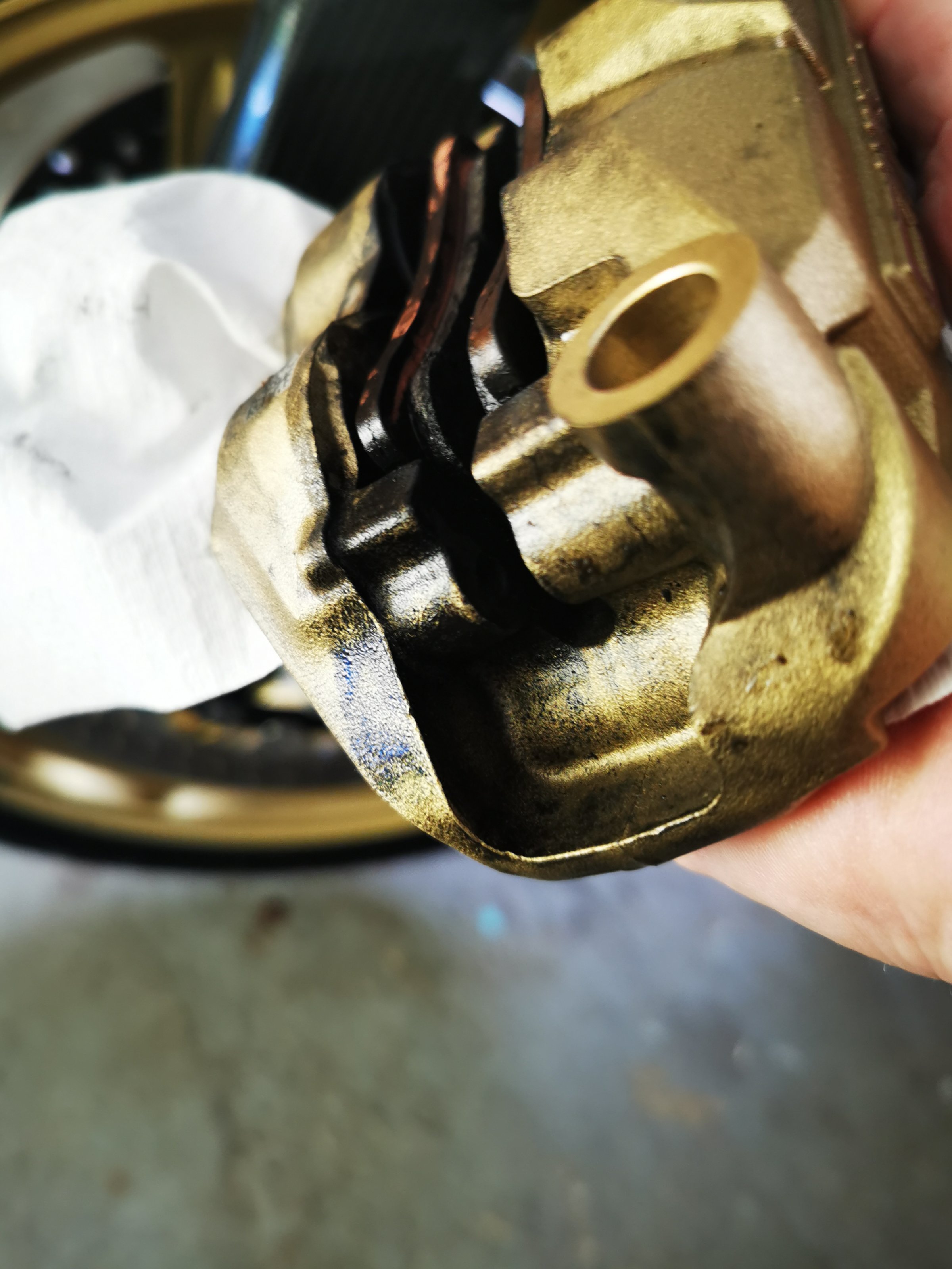

Seit letzten Monat neue (BMW Hayes) Bremsbeläge drauf.
Gestern auch in schönem Regen gefahren aber Vorderradbremse hat immer schön gebremst. Lag 101 % an den Bremsbelägen evtl. waren die ersten die Kallifornien Ausführung, nur für trocken schön Wetter.

Habe Hayes 2017 er mit Hayes belägen, ausgebaut und gesäubert, war sehr schmotzig, kalt geht so , warm ankert die Bremse wie die jede Brembo…..oder zumindest 97% davon.
nix undicht und so ….

nachtrag zum meinem ursprungsposting als fredersteller: mittlerweile bremsen die hayes auch direkt nach der fahrzeugwäsche, warum auch immer? ist wohl ein problem der bremsbeläge. jetzt quitschen sie allerdings nach den ersten drei bremsungen nach einer fahrzeugwäsche. sattel habe ich heute mal runter gemacht um genau zu sehen wie der belagverschleiß ist. da dürften jetzt nach 27tkm gut ein viertel der belagstärke fehlen.
