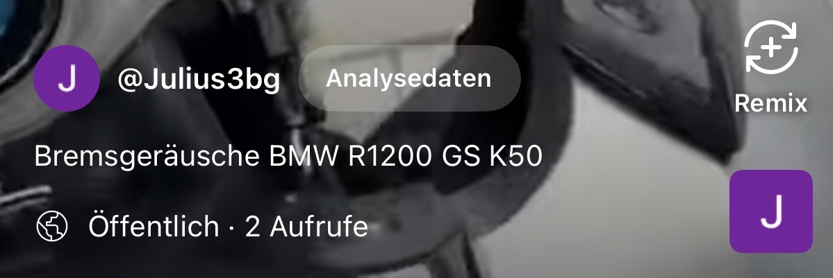

Hallo zusammen,
ich glaube bei meiner k50 ist irgendetwas nicht so wie es sein soll und da es sich um die Bremse handelt bin ich jetzt doch vorsichtig.. bin gestern noch knapp 400 km gefahren und merke keine Beeinträchtigung möchte ich behaupten. Bei einer stärkeren Bremsung hatte ich allerdings das Gefühl, dass die Vorderradbremse hart wurde. Nun zum eigentlichen Symptom. Sobald sich das Vorderrad bewegt hat und man die Vorderradbremse betätigt macht die Bremse ein „Pumpgeräusch“ einmal fertig gepumpt und das Motorrad/der Reifen bleibt unverändert ist das Geräusch beim wiederholten anziehen weg. Dreht man das Vorderrad nur minimal und betätigt die Breme vorne gleiches Spiel. Die hintere Bremse hat keine Auswirkungen. Auto Hold funktioniert, kein Fehler, ABS geht auch. Habt ihr Ideen was mich da erwartet?
Ich danke Euch für euer Feedback? Service der Bremse inkl. neuer Software wurde um Mai gemacht. Danach hatte ich einen kleinen „feindkontakt“ der mich zum Austausch meines Motorschutzbügels auf der linken Seite zwang. Die Maschine ist allerdings nicht umgefallen.. das aber nur am Rande.
Leider kann ich keinen YouTube link hier posten der die Aufnahme wiedergibt. Von daher meine Bitte sucht das Video einmal bei YouTube
