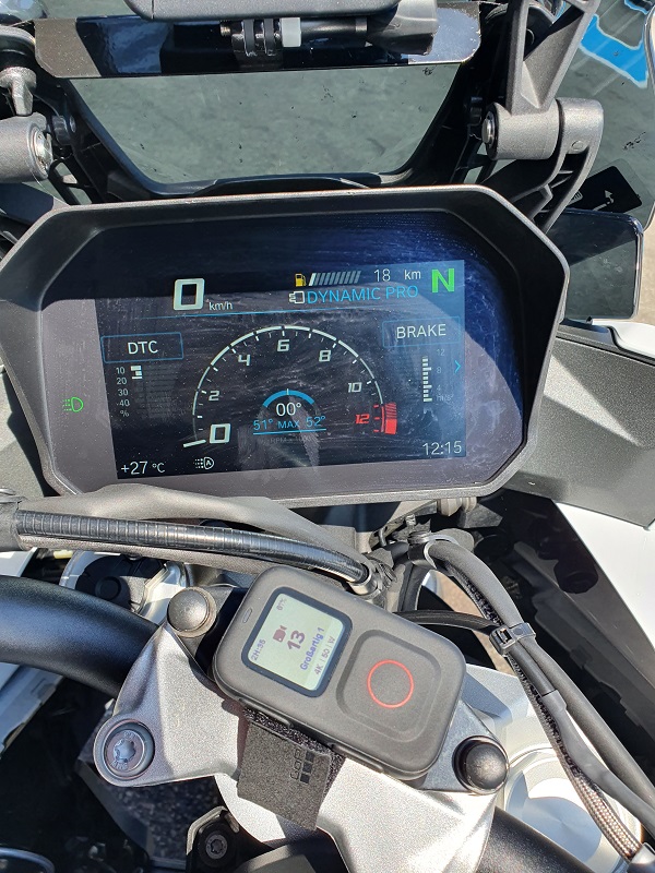

Diskutiere Bremse die nicht bremst - nasser Hayes Sattel im R 1250 GS und R 1250 GS Adventure Forum im Bereich Motorrad Modelle; Ich Bremse im trockenen wie auch im Nassen mit Hayes,:cool:;) sind schon geile Stopper, die "Brake" Anzeige hatte ich auch schon komplett ausfüllt:p
Gast 11390

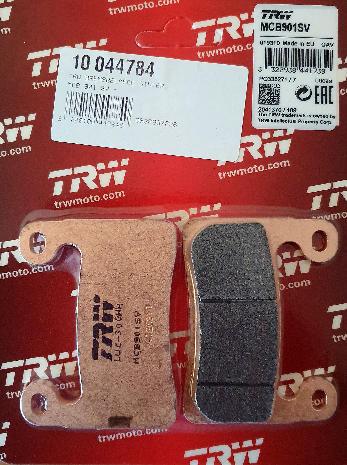

Gibt es eigentlich eine Möglichkeit herauszufinden ob es sich um organische oder sinter Beläge handelt !
GSTroll
GSTroll
09.06.2013
2.273
Rhein-Main-Gebiet
die TRW Sinter sehen so aus:
qtreiber
26.01.2005
21.972
Ostfriesland

Ich kann mir nicht so recht vorstellen das für eine GS "vorne" organische Beläge verwendet werden.
Von den TRW gibt es doch auch noch die SRT Variante (Sinter Road & Track) die m.W. auch mehr Biss haben

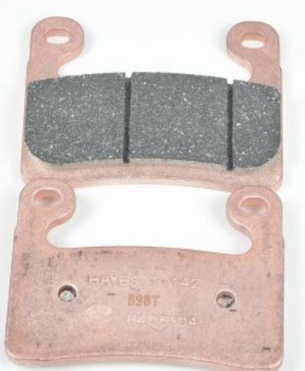

Ich meine das es immer nur hinten organische waren, vorne waren es immer Sinter (allerdings ohne Gewähr):)
So kenne ich das auch. Die Unterschiede beim Bremsverhalten sind woanders zu suchen. Wie gesagt, ich habe bei Sinterbelägen auch Unterschiede zwischen den Originalen (empfindlich bei Nässe) und TRW bemerkt.
Gast 61523
Das komische das es wohl bei einigen vorkommt bei anderen wohl nicht, ich kann mir nur vorstellen das es irgendwie an den Belägen liegt, daher der Gedanke ob das evtl. doch organische sind ? Vielleicht gab es eine Charge die mit Holzspänen oder Seife, was weiss ich, hergestellt wurden. Das ganze lässt sich auch reproduzieren indem man etwas Wasser auf die Bremsen gibt. Das blöde man erwartet die harte Bremsung (wenn die Bremse trocken ist) und es passiert nix und zieht dann immer stärker am Hebel, dabei geht aber eben Zeit verloren, Bremsdruck am Hebel ist aber da, ich habe das bisher bei keinem Fahrzeug so extrem erlebt. Nach mehrmaligem betätigen bremst das Teil auch wieder wie Bolle. Es kann ja nur Wasser in den Belägen sein, der Bremsscheibe dürfte das Wurst sein. Die neue S1000SS und XR haben ja die gleichen Beläge. Ich bin vor 3 Wochen mit der neuen S1000XR gefahren die hat bei trockener Straße auch ordenlich den Anker geworfen. Im Netz finde ich auch keine genauen Angaben zu den Hayes Belägen.
