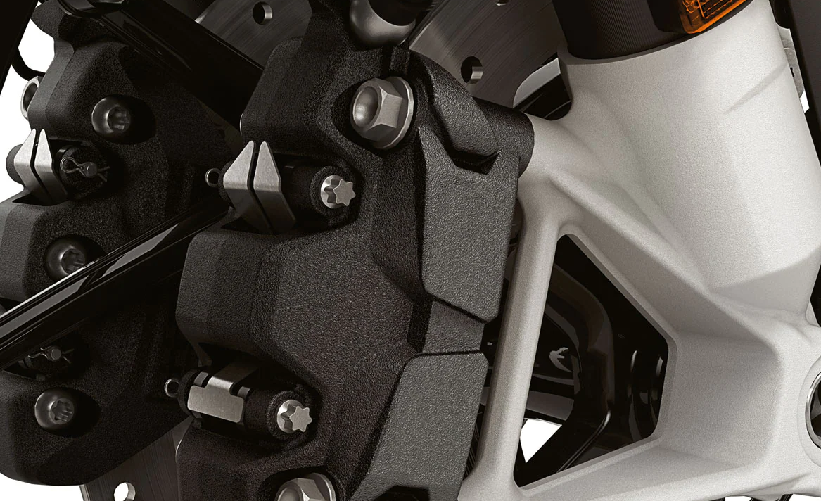

Mal ne Frage, was sind das für neue Bremszangen? Sollte hier nicht wieder Brembo verbaut werden? 🤔
petermxbmw
petermxbmw
02.03.2007
963
R1250GS LC (R75/5, Honda 125SL, Heinkel 103A2, Velosolex, Guzzi Trotter, Honda DAX 6Vex. alle GSen)
An was für einem Modell?
mapl99
mapl99
28.06.2017
211
R1200GS Triple Black 2011
Woher stammt das Foto?
Gast 30990
Das ist ein Symbolbild, da BMW unterschiedliche Bremssättel bei den diversen Modellen verbaut. Daher ist das Bild ohne Beschriftung bzw. der Bremssattel.
Aber es ist auf der Homepage für die aktuelle GS 1250. Da sollte es doch keine unterschiedlichen Bremssättel ab Werk geben, oder!? 🤔
