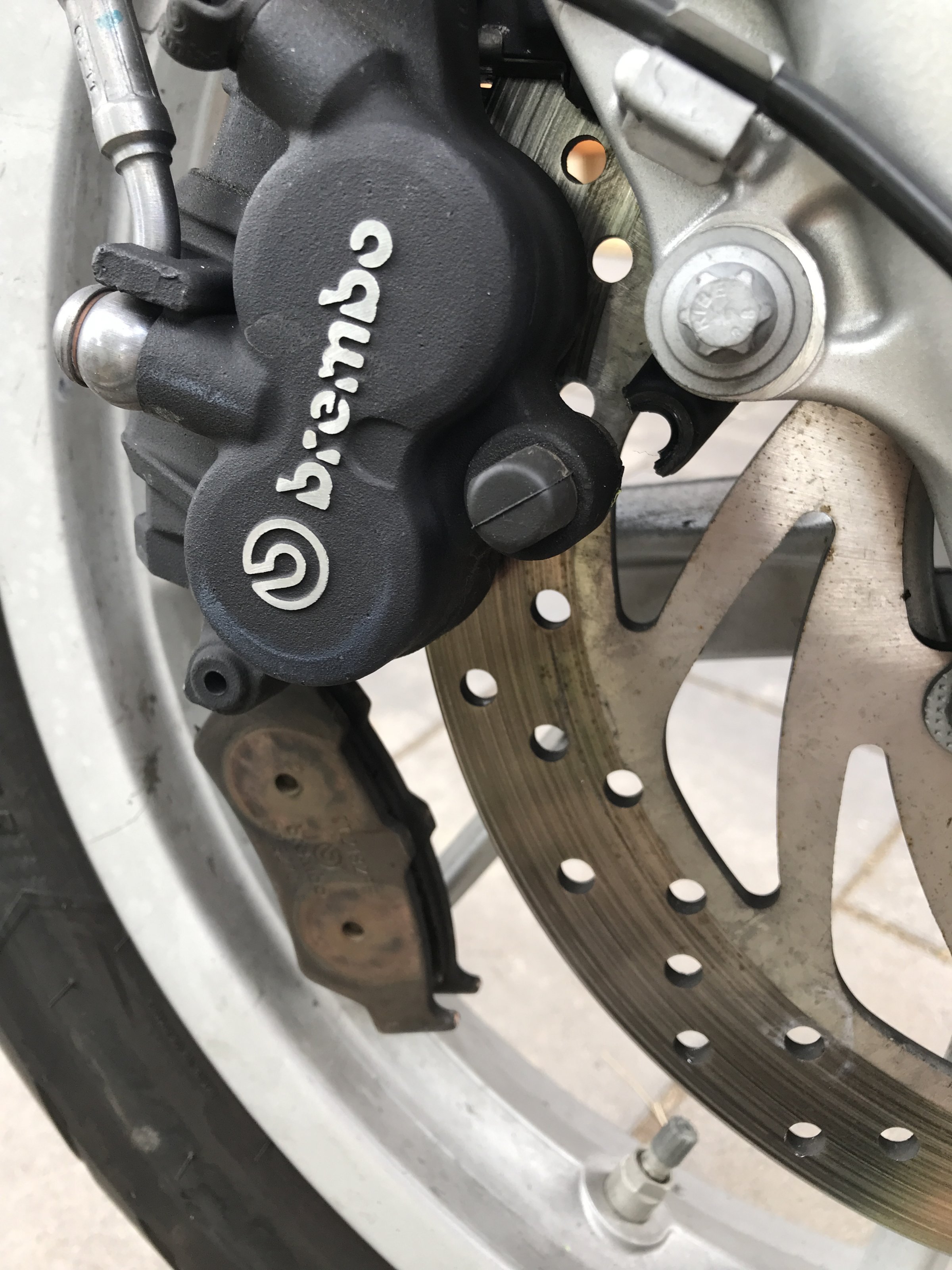

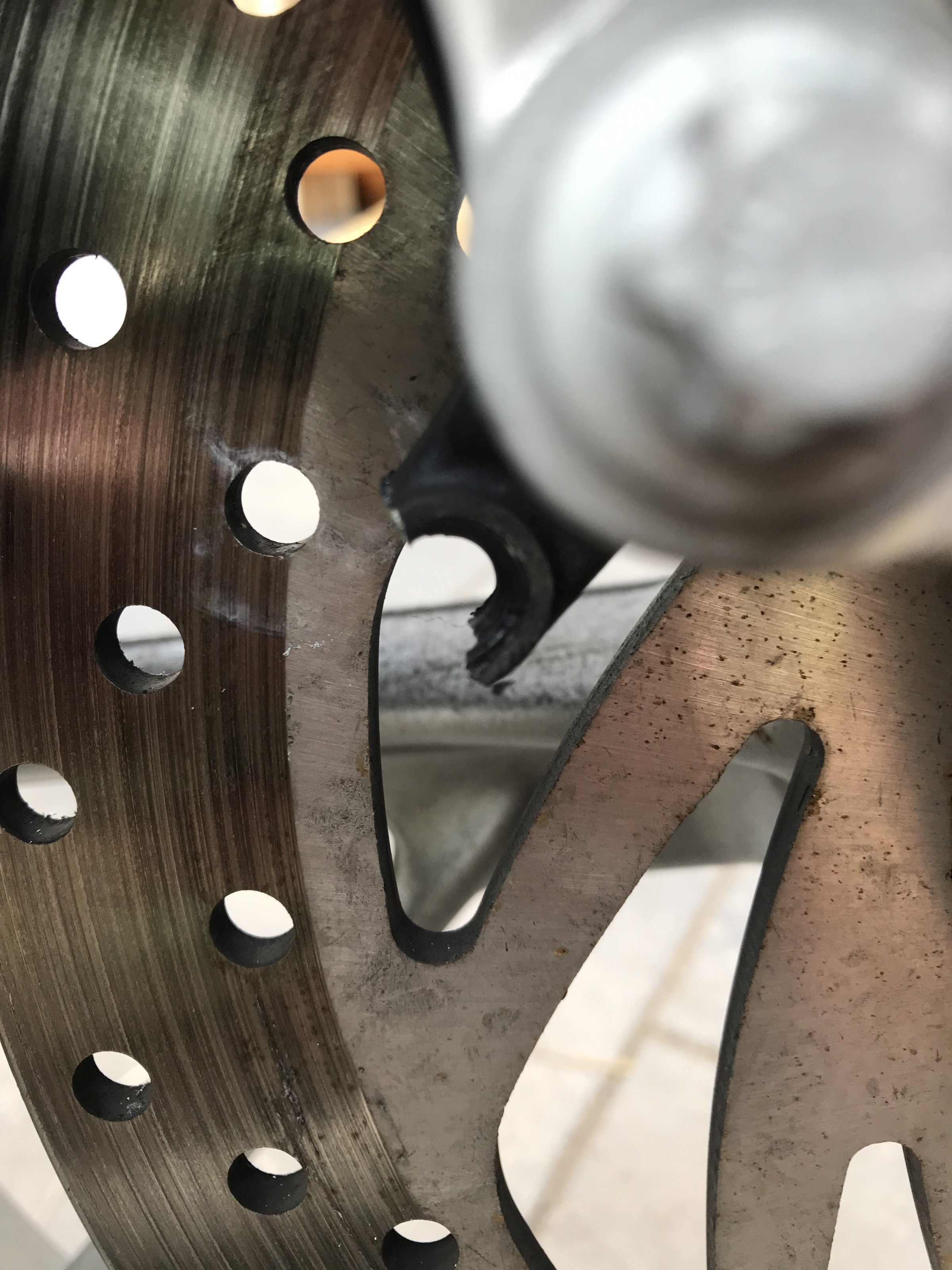

mir ist gestern während der Fahrt die Halterung der Verschraubung vom vorderen Bremssattel gebrochen.
Motorrad jetzt beim Händler und wird repariert.
Hat von Euch jemand so etwas schon mal gehabt?
Ich möchte mir nicht ausmalen, was hätte passieren können.
Gruß und bleibt alle gesund
Yvonne

Sind die Bremsbacken dabei auch rausgefallen ? Oder saß der Bremssattel noch auf der Scheibe ?

Wie kann denn so was passieren? Gib auf jeden Fall mal Rückmeldung, was die Werkstatt dazu sagt.

Wow. Heftig ! :grosse-augen:
Der hintere Bremsbacken ist während der Fahrt rausgefallen und der vordere im Stand.
Lt. Werkstatt neue Bremsscheibe, Belege und Bremssattel.
Meister macht sich schlau, ob hier Materialermüdung vorliegt.

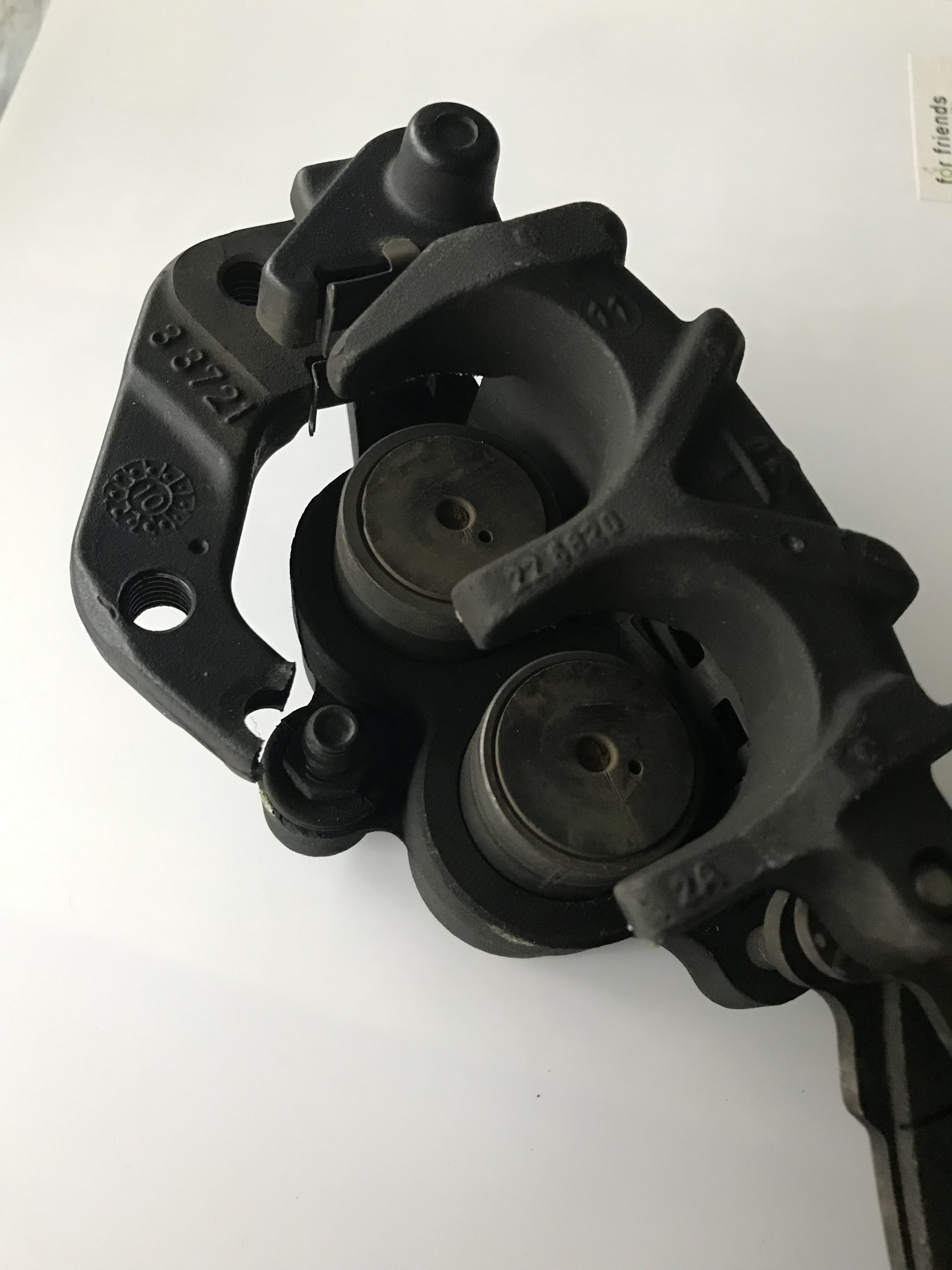

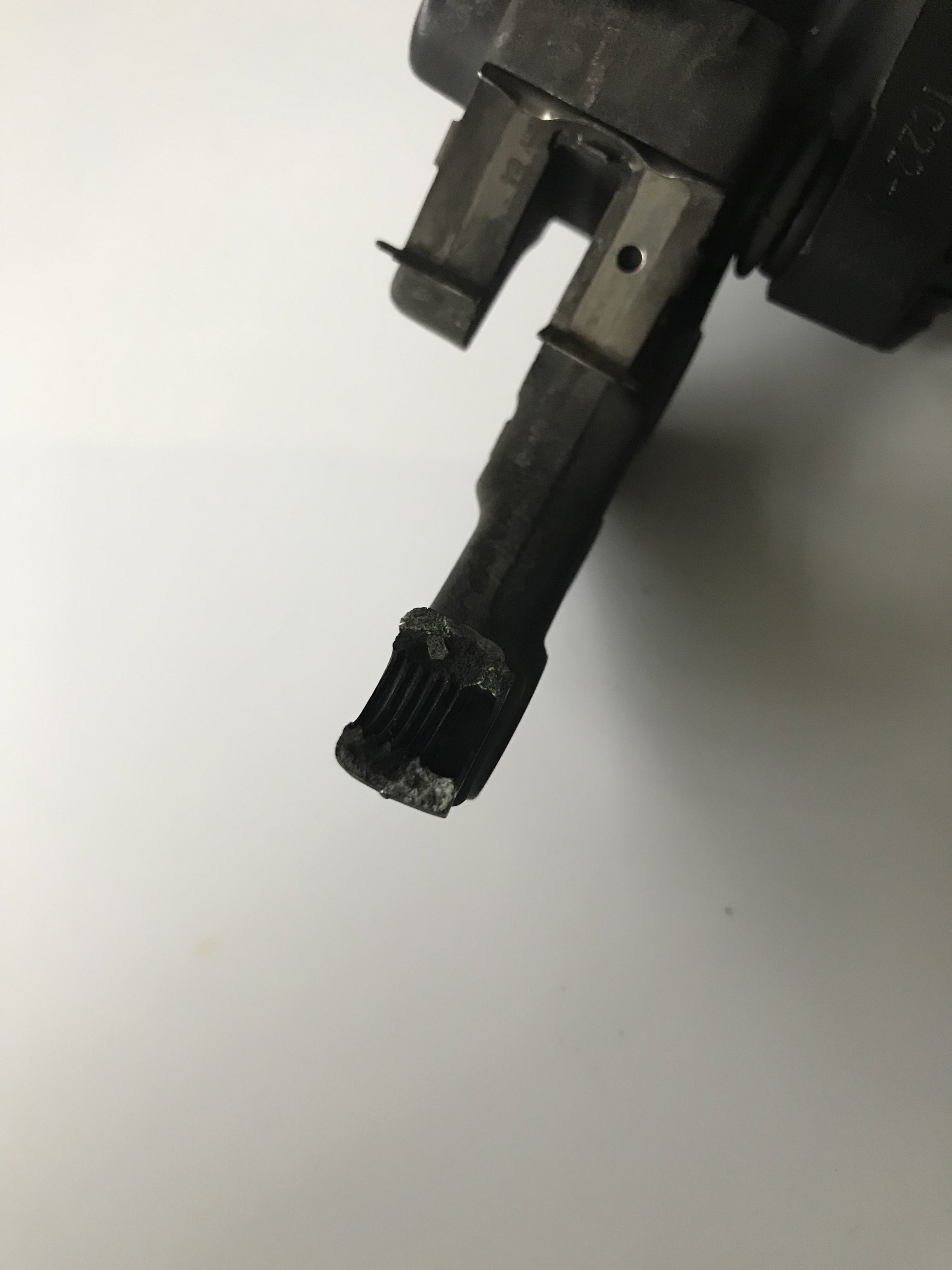

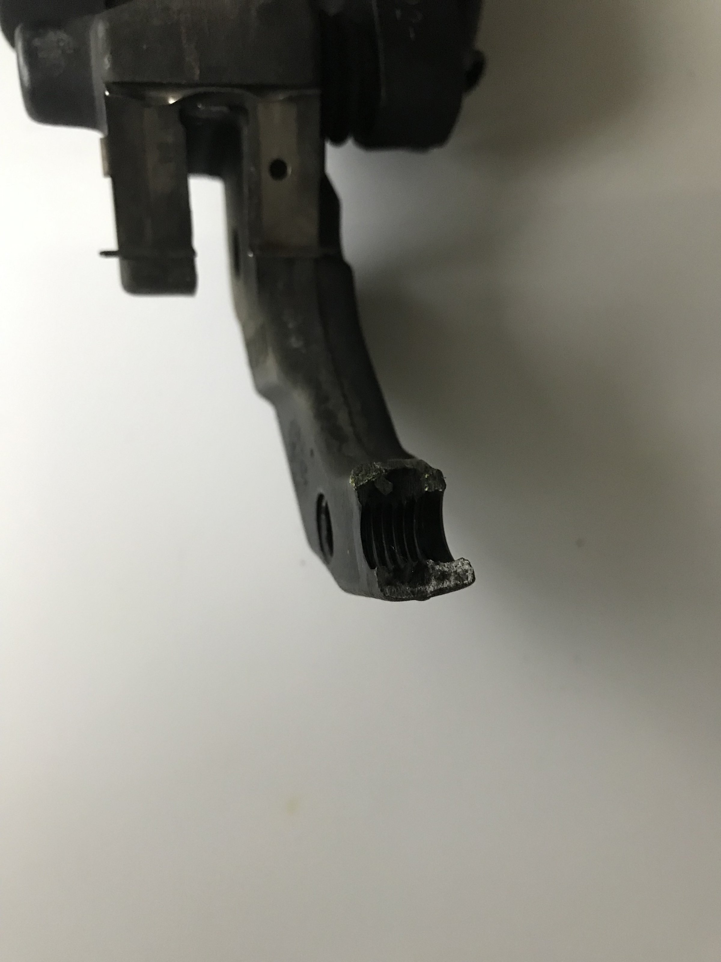

Guten Morgen,
Motorrad ist jetzt wieder alles in Ordnung. Es wurde Bremsscheibe, Bremssattel und Bremsbelege getauscht.
Lt. BMW liegt hier evtl. eine Materialermüdung vor (sehr beruhigend).
Sollten mal alle Besitzer einer F650GS prüfen, Bremssattel wurde auch bei der F700GS und F800GS verbaut.
Hier noch ein paar Bilder im ausgebauten Zustand.

Wenn man sich das eine Bild anschaut wo die Bruchstelle auch das Gewinde detailiert zeigt kommt man ins grübeln...
Die frische Bruchstelle ist ja sehr hell und dann ist da aber eine Stelle-unten links-die ist dunkel-also schon länger an der frischen Luft.
Da hat der Riss wohl angefangen.
Was für Material ist das denn-Alu oder Stahl?

Sieht für mich ja so aus, als wäre das Gewinde am Gleitstift gebrochen und nicht an einer der Befestigungsschrauben...
