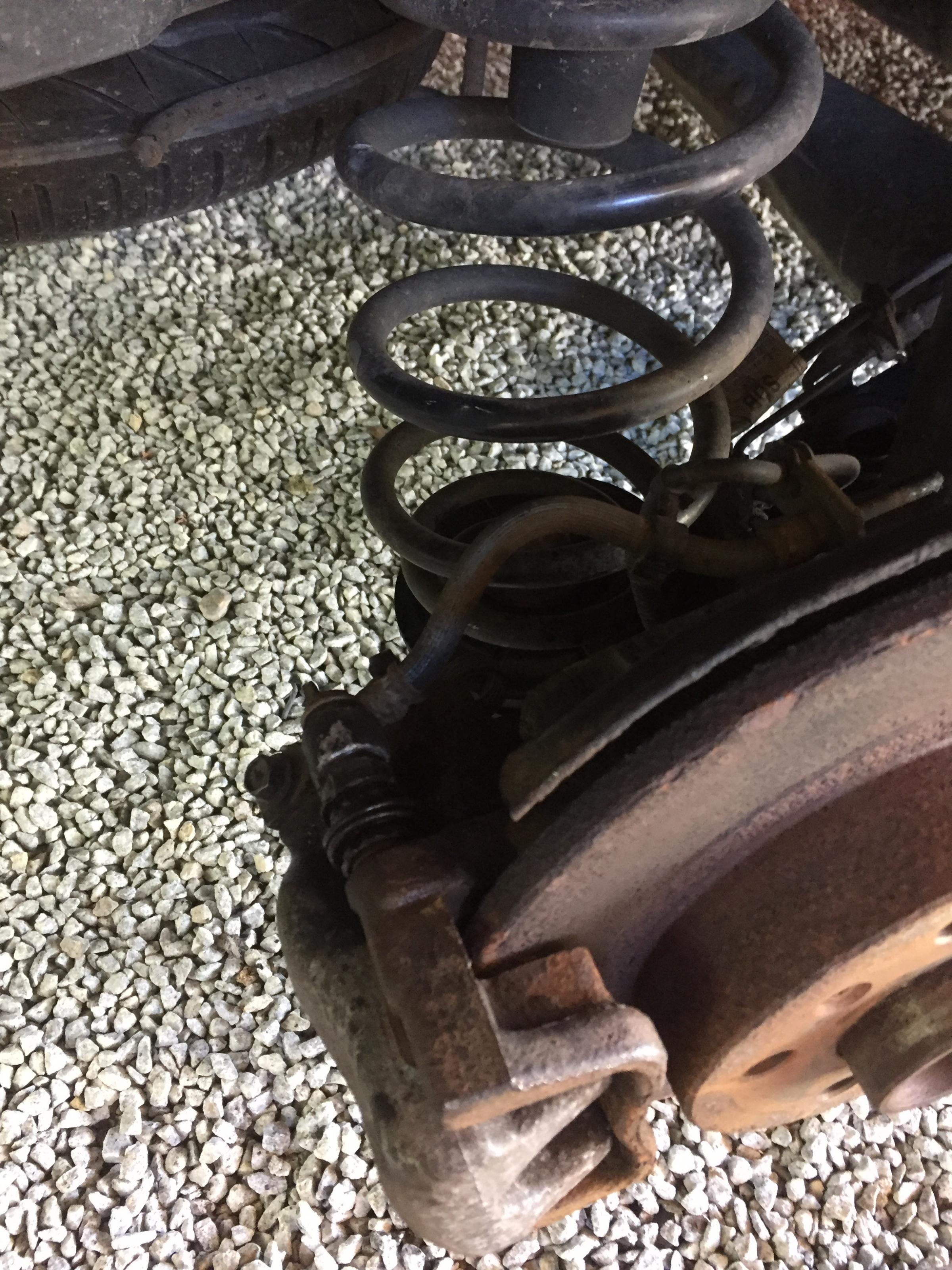

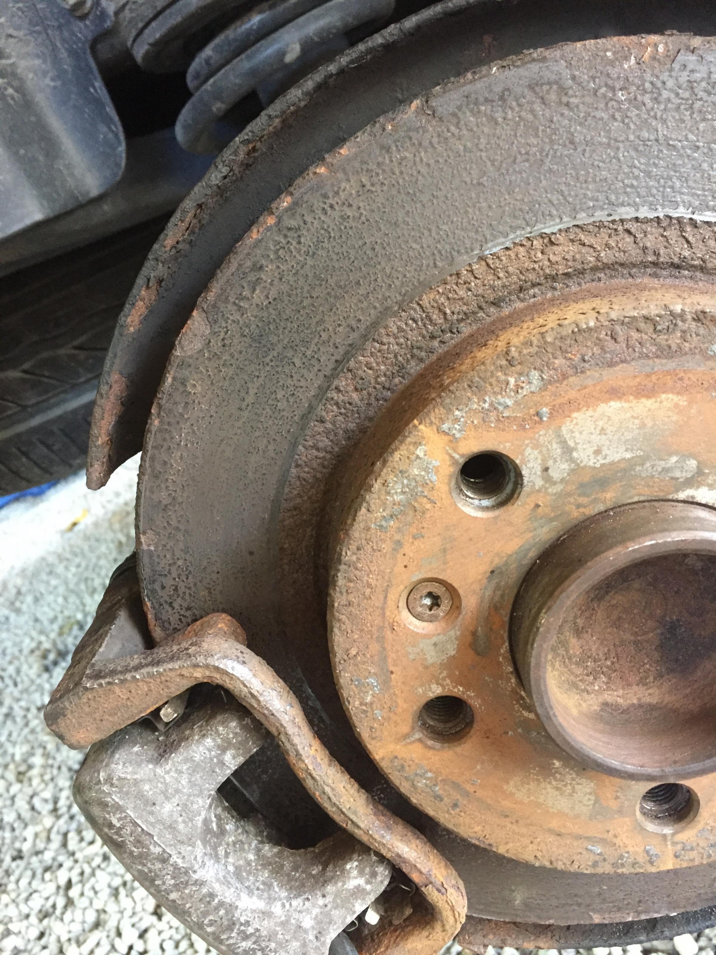

IMG_1761.jpgIMG_1762.jpgDie Schwimmsättel der hinteren Bremse ,besonders RECHTS gehen gerne fest ...Neue Beläge ist nicht alles , d.h. es sollte ein Fachmann ran und die genannten wieder Gangbar machen.
