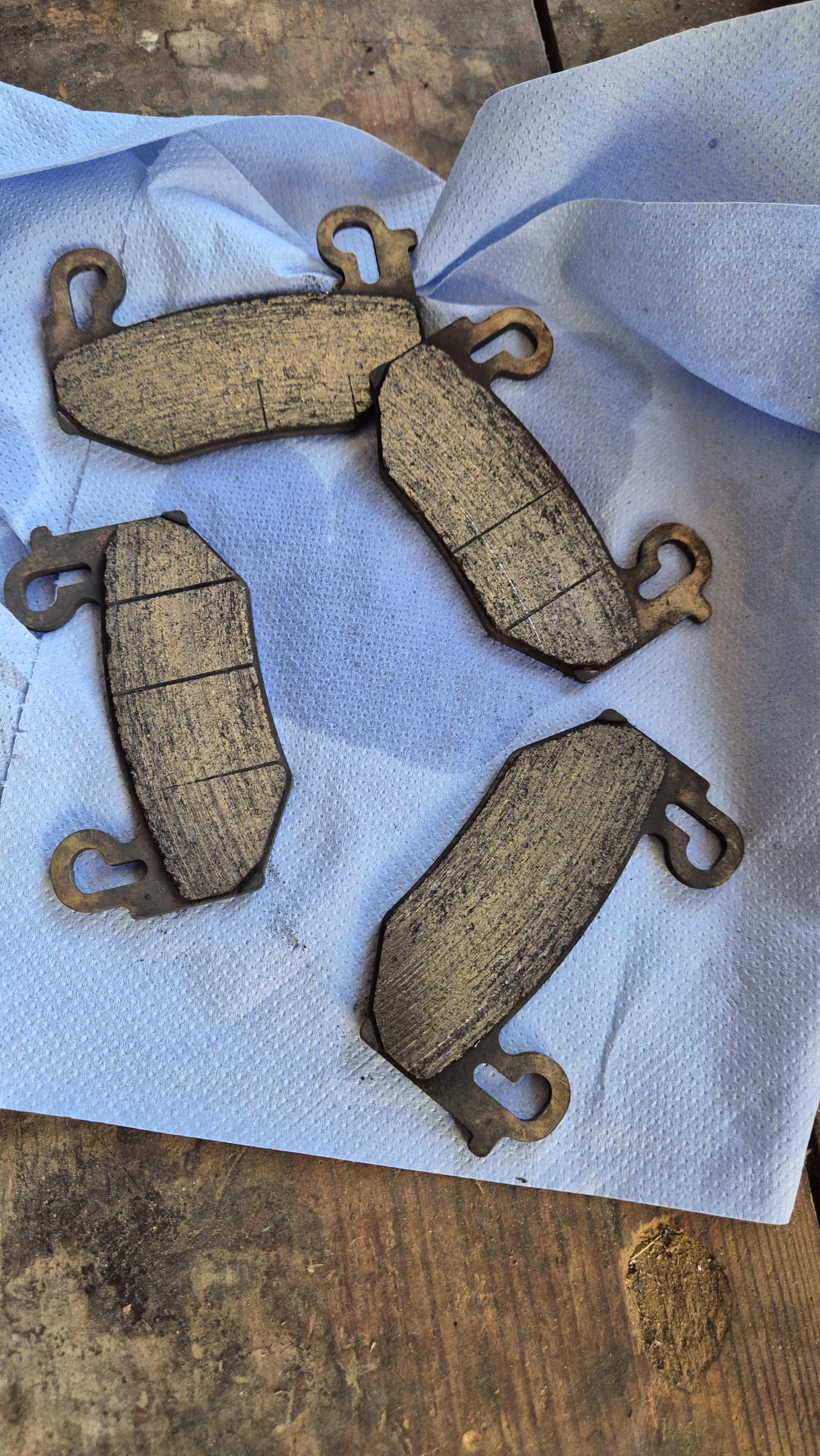

Hinten habe ich vor einer Woche bereits neue Bremsklötze montiert. Heute im Zuge des anstehenden Reifenwechsels nach dem Räderausbau konnte ich mir die vorderen genauer ansehen. Links sind beide noch in Ordnung, auf der rechten Seite sieht das schon anders aus (siehe Foto). Nun werde ich wahrscheinlich bei dieser Gelegenheit und da einige Touren anstehen, auch vorne, für mich extrem früh bei KM-Stand ~14.300 beidseitig neue Bremsklötze einzubauen. Ich habe mich wieder für die Originalen entschieden. Anmerkungen?
Auf allen Vorgängermotorrädern waren vorne fast immer 40.000 Km drin (Multi 1260S = 36.100 Km, R1200R = 45.000 Km).

Nach dem Reinigen und trocknen der Bremskolben, selbige vor dem Zurückdrücken mal mit Bremsenfett einschmieren. Wird beim OEM oft nicht gemacht, so das die Beläge nach dem Bremsen nicht gescheit zurückgehen und länger schleifen als nötig und daher auch schneller verschleißen.
Plan B Erklärung: BMW hat sehr weiches Belagmaterial benutzt, das sehr verschleiß fördernd ist. Dann sollte man hier im Forum aber mehr Beiträge diesbezüglich lesen.
50-60.000km sind eigentlich normal

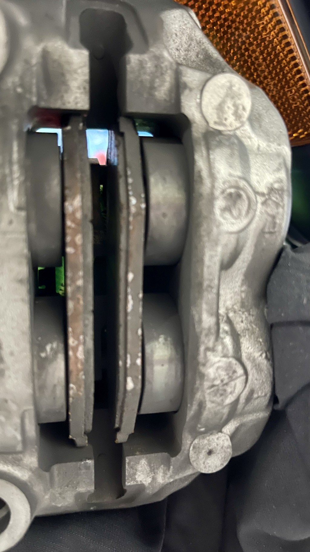

Hatte 7.Juni25 bei km 12725 vorne noch 3,5mm auf allen 4 Belägen. Bin jetzt bei 15286km, schätze es hat sich nicht viel verändert. Bin allerdings ein Wenigbremser (mache viel mit Motorbremse) .
Am 7. Juni hatte ich die vorderen Beläge rausgenommen weil ich durch das (Schmiedefelgen-) Bremsknarzen irritiert war und sehen wollte ob da evtl. durch schlampige Produktion etwas einseitig abnutzt etc.. War bei mir nicht der Fall. Bei Qtreiber sieht es mir nach einem Lapsus in der Bremsmontage ab Werk aus. Die einseitige Abnutzung lässt sich nicht mit Bedienfehler beim Fahren erklären - und Qtreiber scheint mir nicht der Typ für Bedienfehler zu sein.

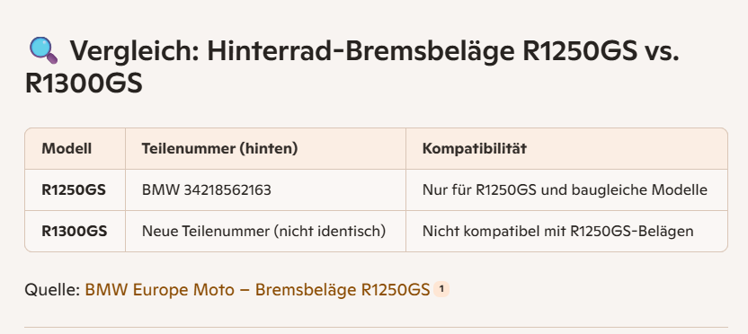

Sorry wenn ich eventuell nicht alles gelesen habe, aber kann es sein dass die Hinteren Beläge von der 1250er bei der 13er passen?
Hab noch welche hier liegen.
oerst
oerst
22.07.2013
9.343
LEV
R1300GSA TB
wenn Du die von den Brembos meinst, die haben zumindest gleiche Maße
