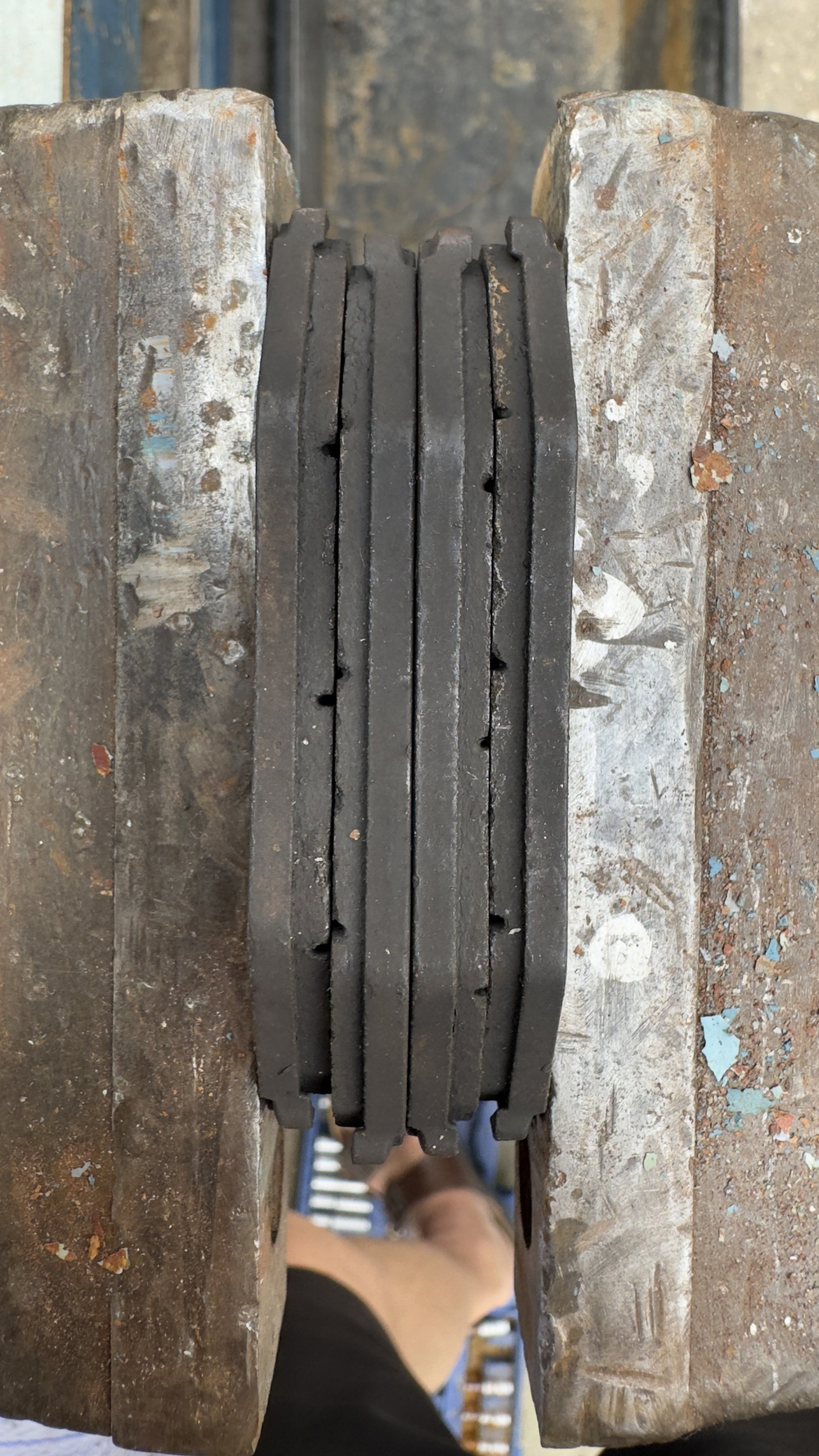

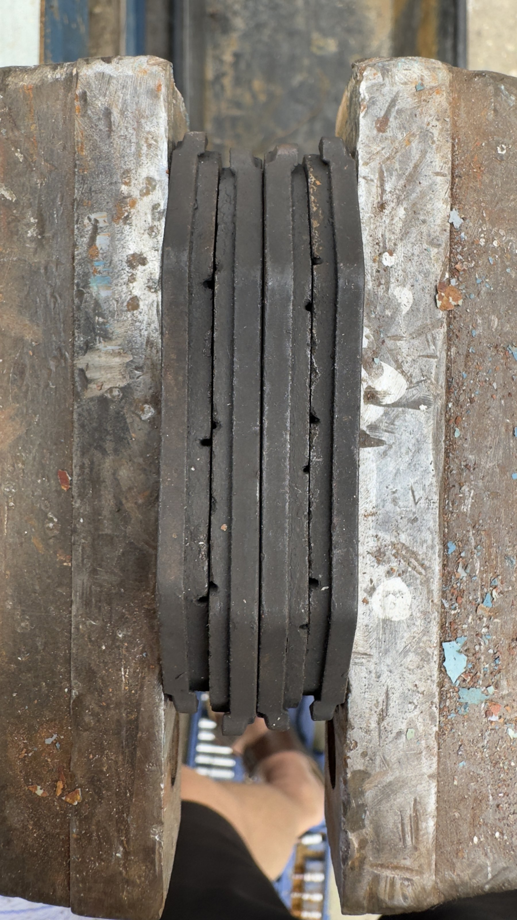

Weil die originale vordere "Sportbremse" meiner 1300GS sich auch nach 5000 km noch sehr stumpf anfühlte (hohe Handkraft, mässige Dosierbarkeit), liess ich die Pads gegen die G1375 von Galfer wechseln (Sintermetall Typ FD579G1375). Nach ca. 500 km zeigt sich bei gleicher max. Verzögerung eine leichte Verbesserung im Ansprechverhalten. Sie haben mehr Biss. Allerdings klingen sie mit einem deutlichen Schleifgeräusch so, als würden sie die Scheiben stärker angreifen als die originalen Brembos. Da ich diese nicht ausstehen konnte, ist es mir erstmals egal, wenn ich die Scheiben schneller wechseln muss.

Ich bin leider auch von diesem Problem betroffen. Da ich selbst 5 Jahre im Automoblibereich in der Bremsenentlwickung tätig war ist mir das Problem bekannt. Bei uns hieß das Phänomän „MUH-noises„. Insofern lasst euch von den Werkstätten mit den sogenannten Abhilfsmaßnahmen keinen Bären aufbinden. Wenn ich höre das die stellenweisen anfangen mit dem entgraten des Belags etwas langfristiges zu bewirken wird mir schlecht.
Letztendlich haben wir immer versucht die Mischung des Belags zuändern. Das hat leider eher selten Funktioniert. Letzte und teuerste (ohne die Konstruktion der kompletten Anlage zu ändern) aber funktionierende Maßnahme waren Bremstilger!
Ich kann mir die aber an einem Motorrad nur schwer vorstellen…. Ich Rechne nicht mit einer Lösung seitens BMW… sollten wirklich die Schmiedefelgen der Grund sein wird es wohl eher schwer, eigentlich unmöglich diese von den Scheiben zu entkoppeln.
Scheinbar wollte wer im Management das Fahrzeug sehr schnell auf der Straße sehen. Das sind eigentlich Fehler die sehr schnell bei der Validierung z.B. durch Testfahrten erkannt werden… sollte es die Schmiedefelge sein wäre das ein Indiz wie spät die wohl ins Program aufgenommen wurde.
