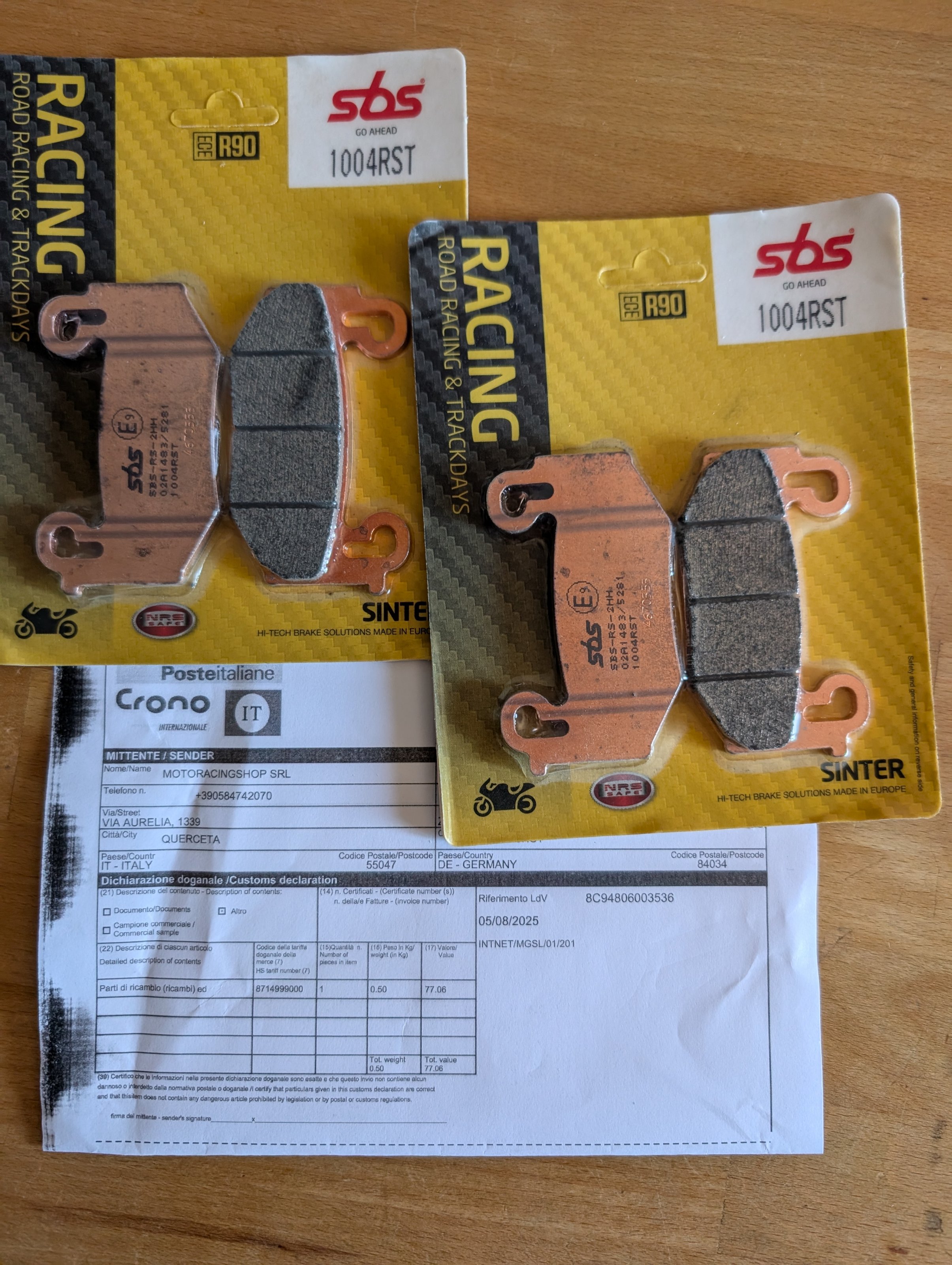

Aufgrund der Empfehlung habe ich letzte Woche auch rumgesucht und vor allem in Italien Händler gefunden.
Leider hatte kein Händler die Beläge für Vorder- und Hinterbremse gleichzeitig auf Lager, sonst hätte mir welche dazu bestellt. In Österreich gabs einen, der eben nur Beläge Hinterbremse (L1005LS) hatte.
Bestellt habe ich dann die Vorderbeläge (1004RST) bei:
MotoRacingShop.com TU e la tua MOTO al TOP | MotoRacingShop.com
Pastiglie freno anteriori SBS per BMW R 1300 GS 24-25 - Mescola RST sinterizzata strada/pista 1004RST
30.7. bestellt, beim Bestellen gabs noch irgendeine Warnung mit 18.8. zwecks Ferien und Post:
bis 5.8 nichts gehört, dann mindestens 10 Stück Tracking Info, heute 8.8 gekommen:
Auf der SBS Homepage gibt es für die R 1300 GS eine Übersicht:
SBS R 1300 GS
Einbau wird noch bisschen dauern :cool:
