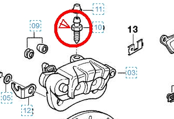

Nun hab ich aber (neben der Sache mit den etwas zu langen Stahlbus-Ventilen - gucken ein Bissi raus - ausgewählt zum Bj. bei Louis), noch eine richtig große Sorge: ich bin nämlich kurz davor die Entlüfter-Schraube am hinteren Bremssattel rund zu drehen (Nippel hab ich gleich abgedreht weil ich dachte das Ventil geht so raus wie vorn). Dachte erst mal an Schraubensicherung und hab die Stelle ziemlich erwärmt. Nützt nix :(
Habt ihr Rat?
Dank & fG, Michael
PS: Da meine Frage hier so gut passt, mach ich jetzt kein Extrathema.
Um die hier gehts:

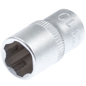

Danke für den Tip, mit der Spezial-Nuss (wusste nicht, dass es so was gibt)!
Ich glaub, die Entlüfterschraube abgedreht zu haben aber im Teile-Katalog steht "Entlüfterschraube, M 6, 34212314017" bei dem ganzen Ding (inkl. Adapter?).
Nachtrag: HABE so eine Nuss. Und auch der Ringschlüssel hat diese runden Flächen -> natürlich gleich probiert. Geht nicht ab und tendiert auch zu drüberrutschen/abrunden des Kopfes. :bibbern:

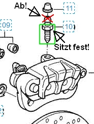

Veranschaulichung:

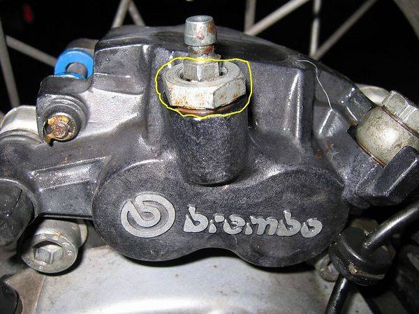

ok,
der entlüfternippel ist ab und die verschraubung, die du brauchst gibts bei BMW nicht einzeln.
http://www.gs-forum.eu/attachments/...eftungsschraube-1150gs-hinten-entlueftung.jpg
abhilfe:
neuer (gebrauchter) bremssattel oder den adapter woanders besorgen.
soweit ich weiss gibts den bei KTM (keine ahnung bei welchem mopped es verbaut ist).
http://www.gs-forum.eu/r-1150-gs-und-r-1150-gs-adventure-93/entlueftungsschraube-1150gs-hinten-12686/
[url]http://www.powerboxer.de/bremsen/194-4v0-entlrschraube-am-hinteren-bremssattel
[/URL]

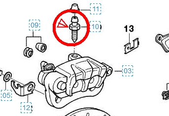

Danke für die Links! Für mich sieht es irgendwie so aus, als ob das Ventil & das Reduzierstück als EIN Ersatzteil gehandelt werden. Kann ja nicht sein, dass man jeden Kabelbinder mit Teilenummer bestellen kann und DAS Ding nicht..
Wie auch immer, müßig. Da ja der Kopf des Reduzierstücks bei jedem Versuch mehr kaputt wird. :(
