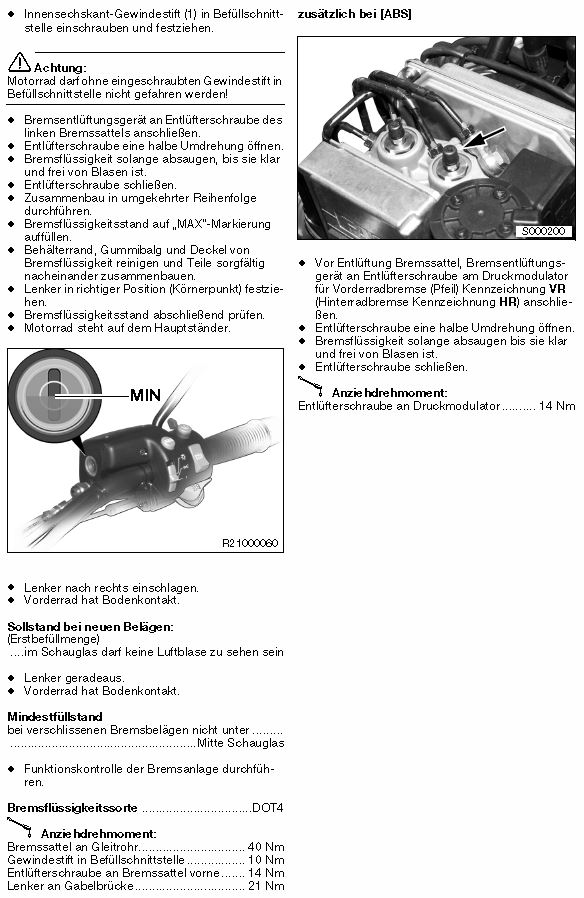

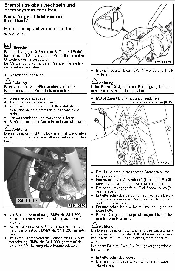

@ Adv Chris: nicht verrückt machen lassen. es funktioniert genauso wie in der Beschreibung von -woidl- beschrieben
ich habe die gleiche Maschine und ebenfalls im Frühjahr das erste Mal bei einem Moped, also meiner jetzigen GS, mit ABS und Doppelscheibe die Bremsflüssigkeit vorn und hinten gewechselt, da ich auf Stahlbremsleitung gewechselt habe.
Ich habe bloß zuvor noch vorn rechts die BMW-Befüllschraube gegen eine normale Entlüfterschraube gewechselt.
