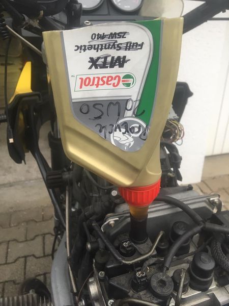

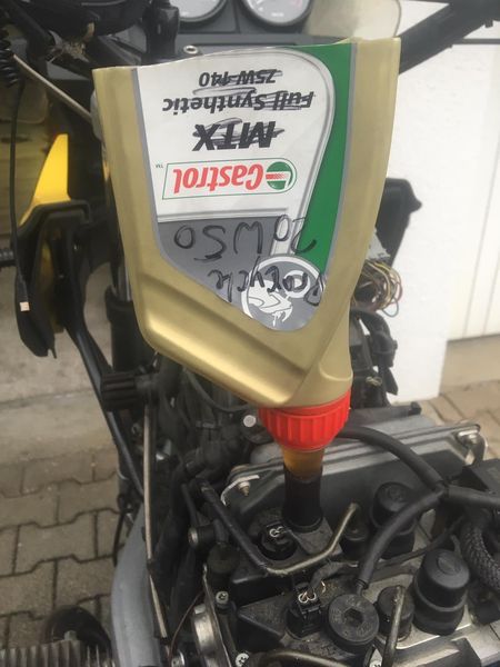

Also auf meiner Ponal-Flasche steht "Castrol" drauf. Und als Passung steckt ein Reststück gewindeloser Gummischlauch drauf.
Die Dichtung muß ja lediglich dem Druck von wenigen cm Bremsflüssigkeitsäule standhalten, also quasi nix.
O-Ring, Teflonband, Sisalschnur o. ä. tuns auch.
