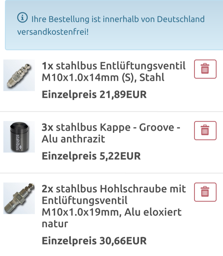

Diskutiere Bremsflüssigkeitswechsel an R1200Gs Lc im R 1200 GS LC und R 1200 GS Adventure LC Forum im Bereich Motorrad Modelle; Ich hab für meine Stahlbusventile bei Polo (ohne Kappe) 25€/Stk. gezahlt...
Gast45437
Bei den Kappen hast Du Recht, die Entlüfterschrauben haben ich aber nicht in der Größe für die 1200LC bei Polo gefunden. Dein Link führt zu "M8-Schraube"
Preisunterschied bei den Ventilen ist auch ob Stahl oder Alu, für die vordere Größe, wo man ja auch noch 2 benötigt hat Stahlbus (derzeit?) nur Alu im Sortiment.

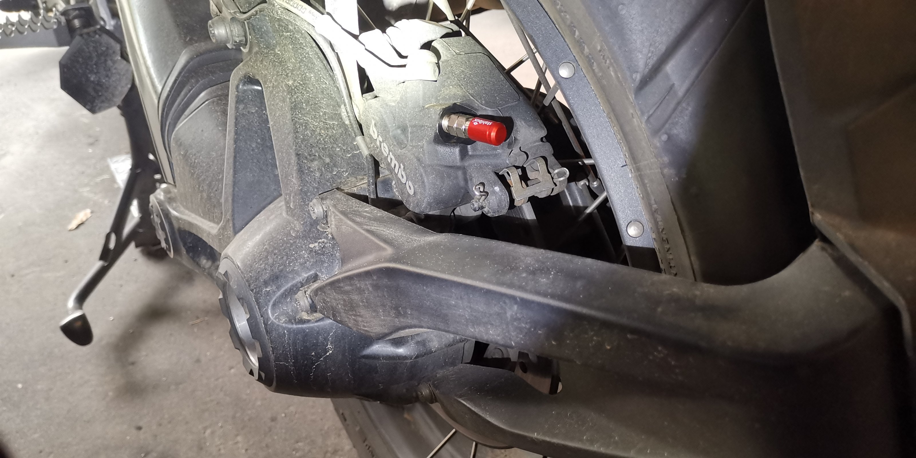

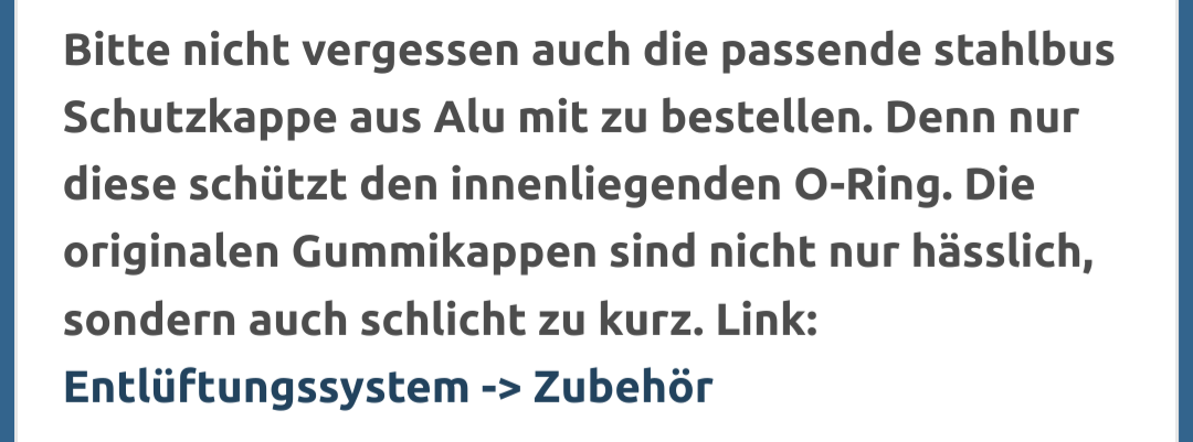

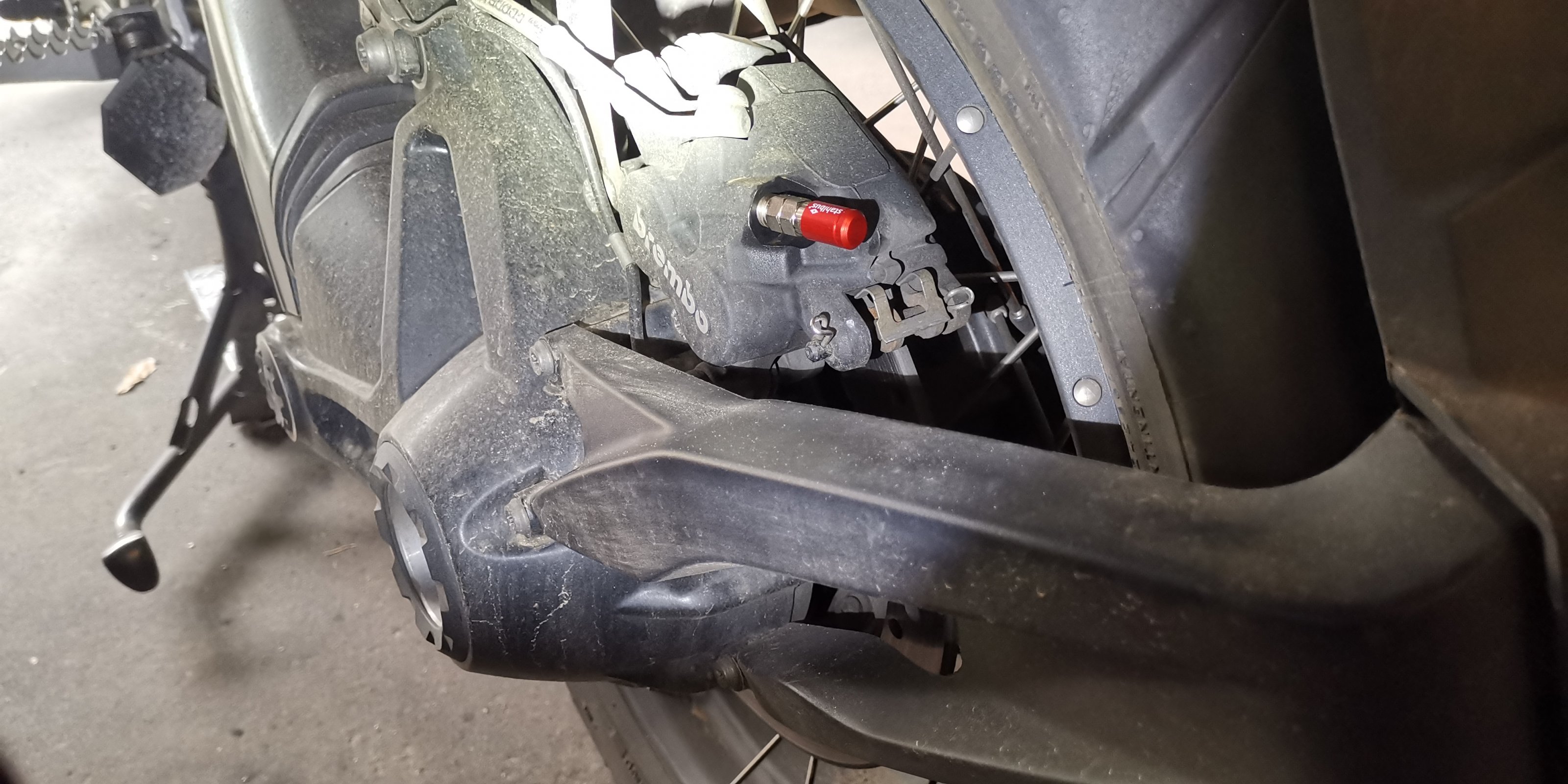

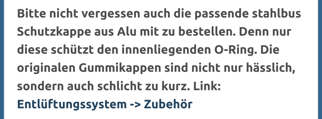

Stahlbus habe ich mittlerweile auch. Sind wirklich super und machen das Ganze noch mal um einiges leichter! TIP: Die originalen Staubschutzkappen kann man übrigens auch auf den Stahlbusventilen verwenden.

Und so nebenbei gibt es die Käpple farbich zur Maschine abgestimmt..... :lachen:

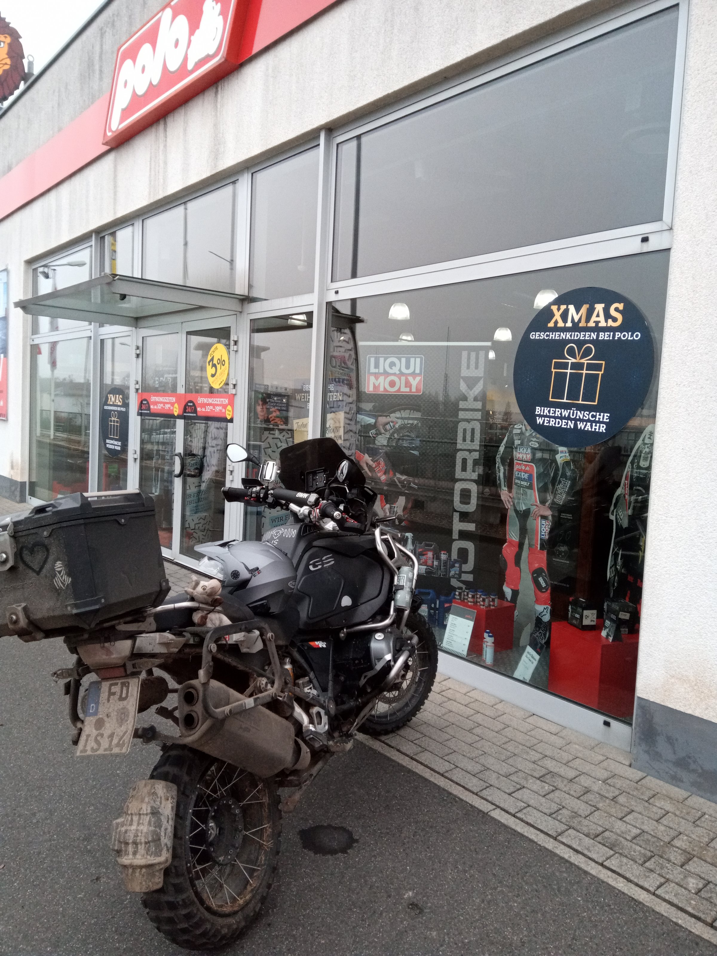

Grad' bei Polo in Fulda gewesen, 16er haben sie...
Wie gesagt vorne kommen 19er rein und hinten 14er, beide definitiv nicht bei Polo verfügbar und auch nicht bestellbar, wurde mir gesagt.
Beweisfoto:
-1°C...🥶
