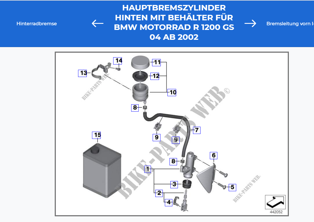

Gestern habe ich meine GS Bj. 2005 mit BKV mal sichtgeprüft und dabei festgestellt, dass die Leitung zwischen Behälter und Fuß-(Haupt)bremszylinder außen porös ist (aber noch dicht).
Ich würde die Leitung Pos. 7 gern tauschen. Da ich aber den BKV habe bin ich unsicher ob ich die einfach abstecken kann, austauschen (neu befüllen) und wieder anstecken kann? Oder muss ich danach das ganze BKV System entlüften?

Die Leitung ist quasi drucklos.
Soo schnell "platzt" die nicht, auch wenn äußerlich porös.
Vor dem Wechseln aber noch Bremspedal drücken und so fixieren.
Damit ist die Schnüffelbohrung verschlossen und es kann keine Bremsflkt. aus dem System auslaufen.
Nach dem Erneuern paarmal gegen die Leitung schnippen, damit die letzten Luftbläschen aufsteigen und die Flüssigkeit nachläuft.
Die Leitung sieht gerne ganz grundlos porös aus (könnte am Schlauchmaterial liegen). Ich tät' da vorläufig gar nichts machen. Kannst (also natürlich der TE @DerDodo) ja mal einen vergleichenden Blick auf andere BMW Motorräder mit ähnlichen Anordnungen der Hinterbremse werfen.
