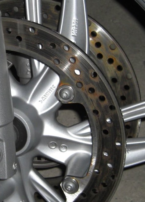

Info
Hi,
die neuen Scheiben sind jetzt drauf und wie immer bremst es erstmal wieder wunderbar.
Zur Info :
Die neuen Scheiben sind leicht zu erkennen - andere Schrauben ->
Micha
Gast6538
Hallo Micha!
Neue Scheiben habe ich seit ca. 8 Wochen zwar auch drauf, leider aber noch nicht die ganz neue Serie... :(
Rahm´ Dir Dein Foto ein. Denn wahrscheinlich sehen Deine nach den ersten 6 Wochen auch schon so aus... :mad:
Wümmy
Wümmy
05.03.2007
398
Becklingen
BMW R1200 GS Adventure
Hallo
Also wenn deine Q 6 Wochen in eienen feuchten Loch stand dann kann ich ja glauben das die so sch...... aussehen:eek::eek::eek::eek:. Das ist doch nicht mehr normal .
Das sie ein bisschen Rost ansetzen wenn sie mal ne weile draussen stehen ist ja normal aber das ist echt hart.
Gruß Michi
SNGSer
SNGSer
06.08.2006
684
Schwerin
R 1200 GS, G 650 XChallenge

micha
micha
23.02.2005
555
Hennigsdorf (Berlin)
R1200 GSA
Schaut euch mal PKW-Bremsscheiben an, wenn es draussen schön feucht und warm ist.
Joo, ich finde auch das für 6Wochen stehen normal ist - Autobremsscheiben sehen viel schlimmer aus.
Ansonsten fehlt mir die Erfahrung, meine Motorräder standen nie 6Wochen am Stück rum, mal 4Wochen aber das in der trockenen Tiefgarage - bei mir verziehen die Dinger sich nur immer ;)
Micha
Gast6538
Hallo @ all!
Wer sagte dass meine Maschine 6 Wochen stand? :confused:
Ich habe die Scheiben jetzt gute 8 Wochen drauf. Bereits nach der 2. oder 3. Woche fingen sie an leicht zu gammeln.
Mit der Maschine war ich in den letzten 8 Wochen genau so unterwegs wie zuvor. Nämlich fast täglich (außer es schneit oder regnet bei Außentemperatur um die 0°), sprich ~1500 KM!!! Gewaschen wird die Maschine in den Wintermonaten fast jedes Wochenende. Das Bild entstand einen Tag nach dem waschen. Das die aufgeraute Bremsfläche Flugrost in dieser Zeit nach der Wäsche Flugrost bildet ist klar - ist ja nichts anderes als beim PKW. Das die Scheiben aber an den Befestigungspunkten und an vielen anderen Stellen derart zu gammeln anfangen, war mir bisher neu. Die ersten Scheiben sahen nach 7 Monaten noch aus wie neu (hatten nur einen Seitenschlag - kein Rostanfall...).
Kupferpaste möchte ich nicht unbedingt verwenden, weil ich bedenken habe, dass diese im Sommer entsprechend heiß werden könnte und auf die Bremsfläche gelangen könnte, was die Bremsleistung heruntersetzen oder gar zu Bremsversagen führen könnte. Gibt es ein anderes Pflegemittel für Bremsscheiben, welches keinen Bremsausfall verursachen kann (außer wöchentlich mit der Drahtbürste darüber zu gehen)? ;)
