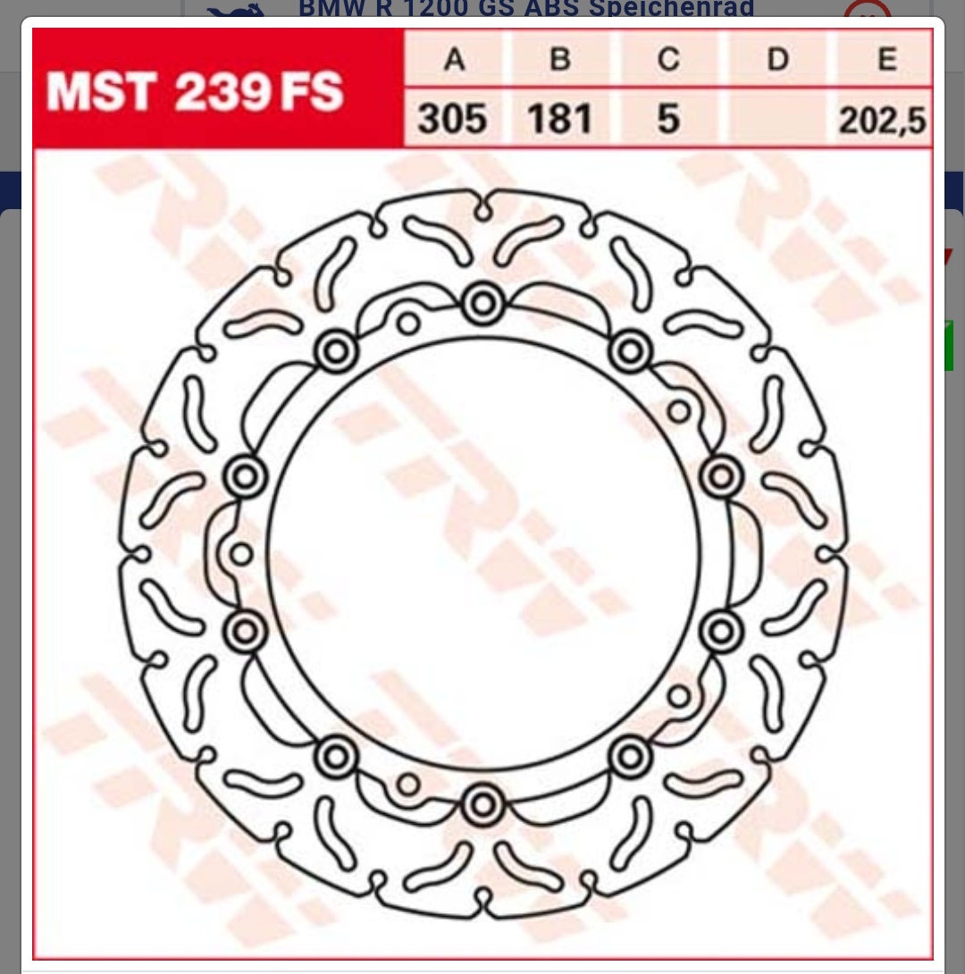

Hallo zusammen,
hat von euch jemand schon mal Bremsscheiben von TRW/Lukas verbaut.
Und zwar diese im Anhang? Und kann was dazu sagen, Qualität etc?
Bei den Belägen bietet Lucas u. a. zwei Sintermischungen an. Weiß jemand worin sich diese unterscheiden? Preislich ist die Differenz minimal.
Ist auch die Frage, ob schwimmende Scheiben einen deutlichen Mehrwert bringen oder ob es schärfere Beläge auch tun würden.

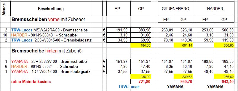

Ich habe diese TRW-Scheiben verbaut - nach 75.000 kam waren die hin. Richtig ausgewaschen.
Die Original-Yamaha-Scheiben hatte ich 144.000 km drauf. Wegen ein paar Euro (300.-) ..... hat sich nicht gerechnet!
Das war meine Tabelle: die Preise (2017) waren reine Materialpreise, ich hatte dann noch einen Gutschein von 100 Euro eingelöst bei LOUIS und die Scheiben selber eingebaut - 621 Euro.
Aber die Haltbarkeit war einfach schei...... und das Bremsen auf den letzten 30.000 km auch.
----- wer billig kauft, kauft 2 mal :cool:
