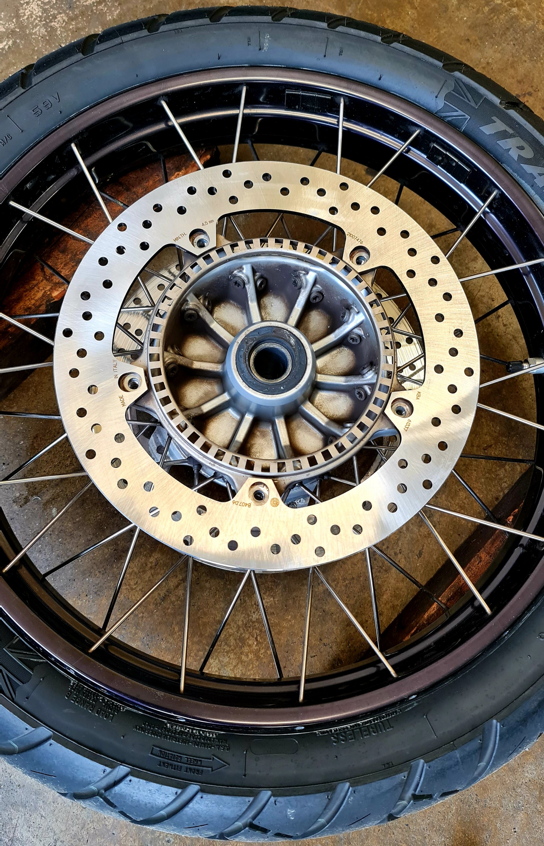

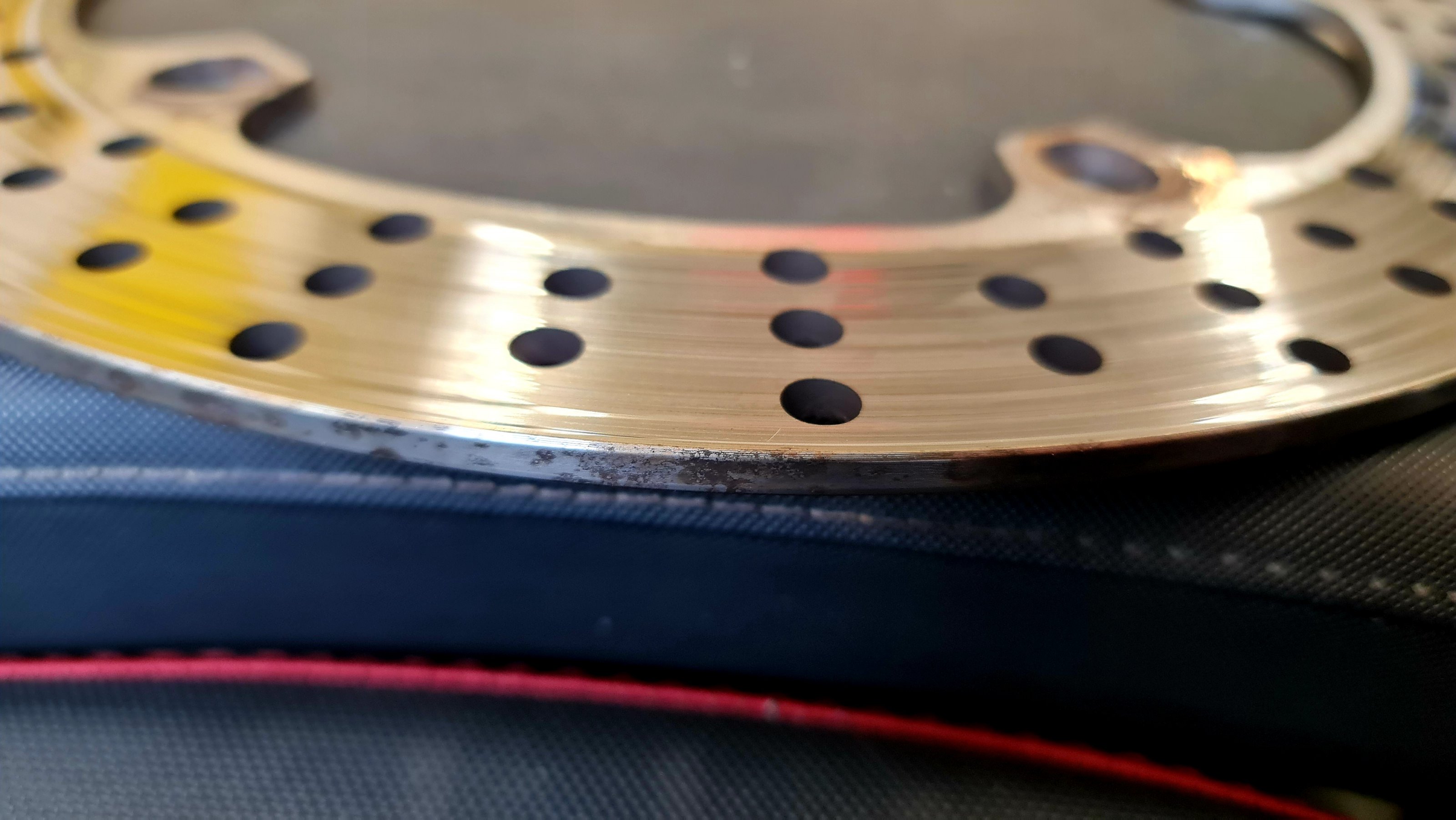

... frisch getauscht...

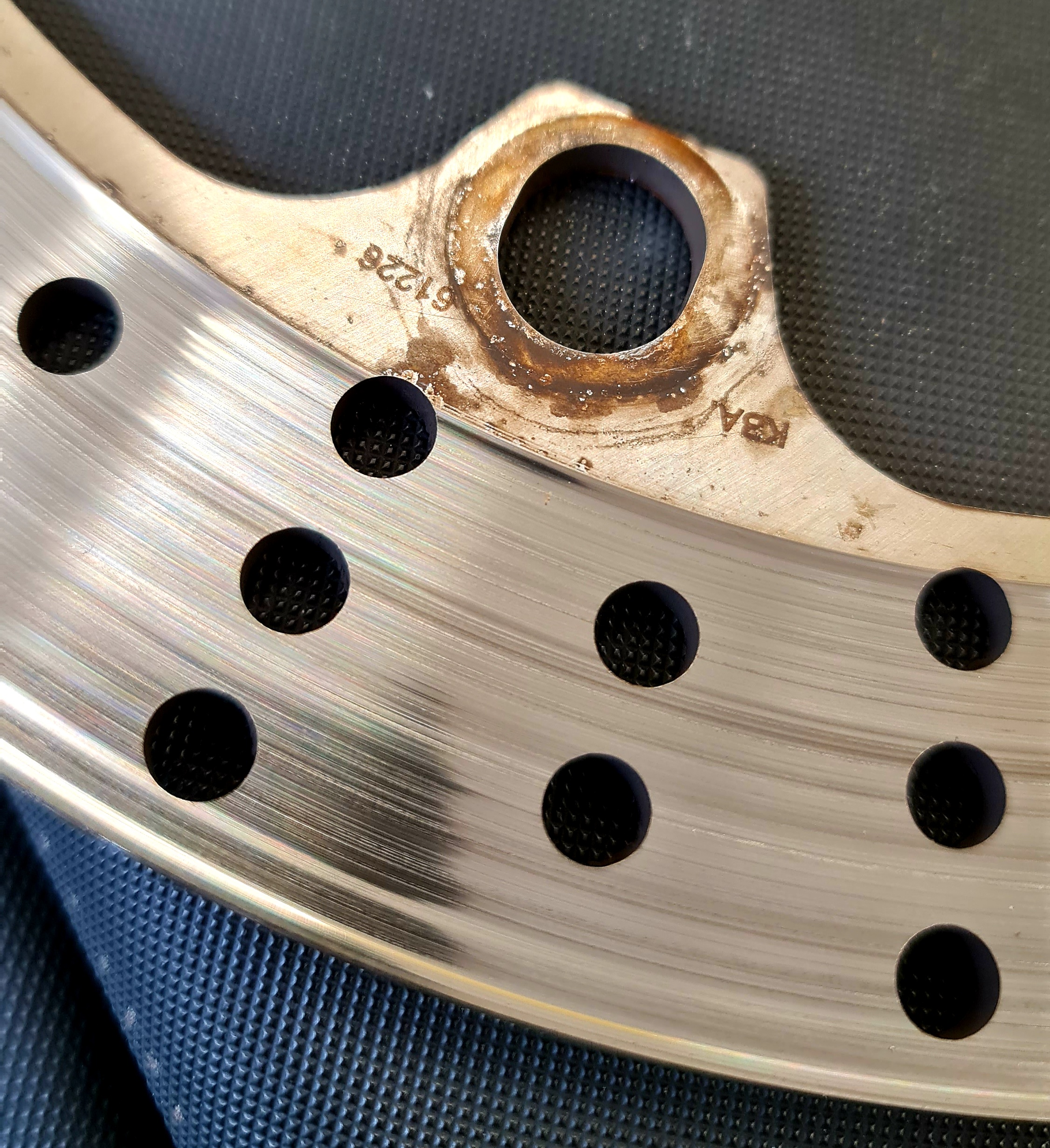

Die Originalen hielten knapp 60.000 und die nachfolgenden TRW Scheiben in etwa auch - 6.000 km wären wohl noch
möglich gewesen.
Da aber MFK ansteht und die Pfingsttour auch in etwa 2000 km verschlingt... hab ich mich für den Wechsel entschieden.
Die TRW haben sich eigentlich problemlos gezeigt.
Bremsleistung mit organischen Belägen war immer gut.
Rost - eigentlich nicht - fahre aber auch täglich....säubert sich dann von selbst. :smile:

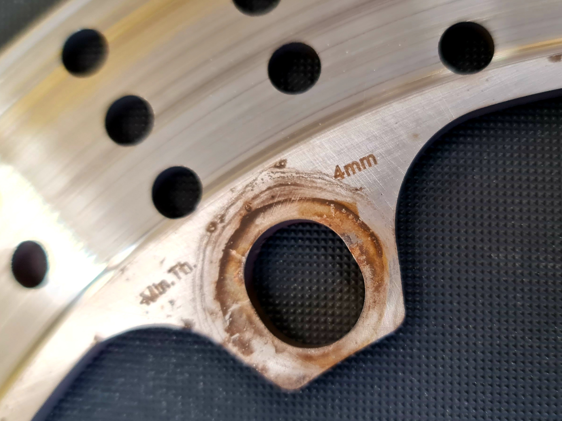

Mindestmass 4mm...bei der TRW
... der Gammel lies sich leicht abwischen...
Kanten noch relativ wenig angefressen...
Die Schrauben liessen sich problemlos lösen - waren zuvor mit Loctite blau gesichert.

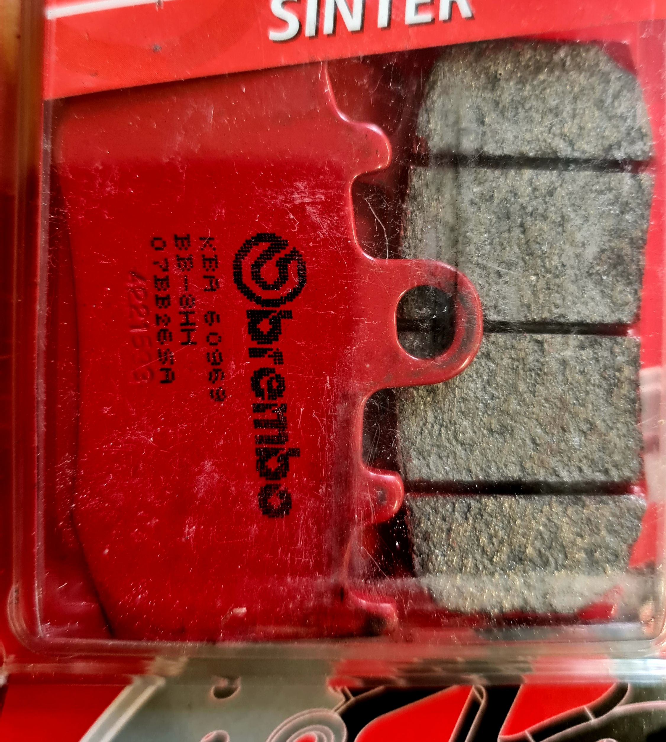

Die Brembos....
... Mindestmass 4.5 mm - bis zum Ende also dicker, als die TRW....
Floater und Unterlegscheiben werden anders positioniert, als bei TRW
Die Kante ist im Gegensatz zur TRW - geschlitzt. Der Zweck ist mir nicht bekannt. Wärmeableitung? Schwingungen?
Sinterbeläge, auch von Brembo...

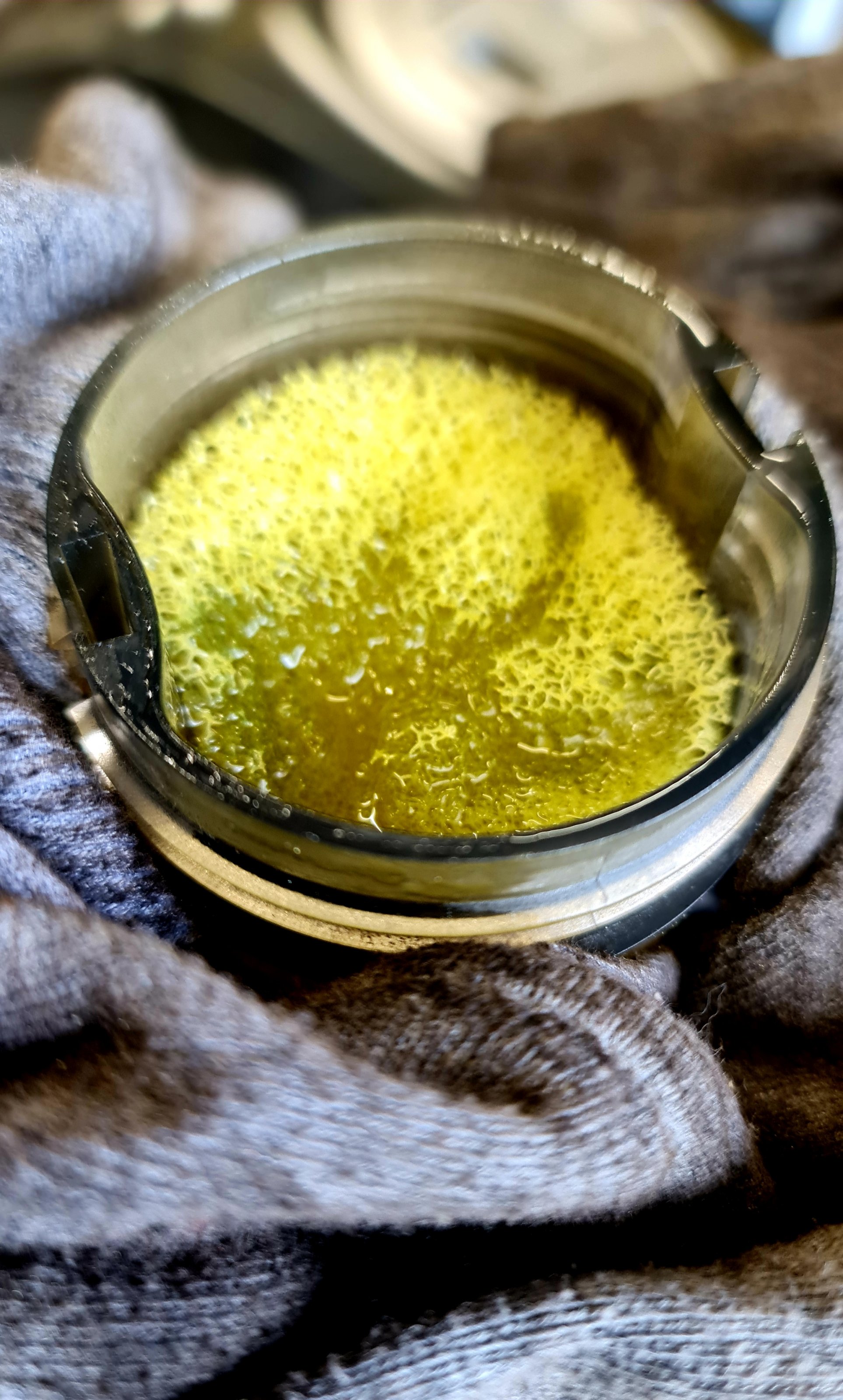

Bremsflüssigkeit sieht nach knapp 18 Monaten noch gut aus.
Wird aber demnächst eh getauscht...
Druckgefühl ist nach den ersten Kilometern noch etwas "new" aber erst mal einbremsen, dann schau`n mer mal :cool:

meine hat die mfk am dienstag befühlt, mich angeschaut und dann gemessen. mit 4.55mm gerade noch ok. muss aber eigenverantwortlich innert 2500km tauschen, so die hinterlegte notiz

Heute anstandslos innert 15 Min. den Stempel erhalten :smug:
Für dich hab ich mal gefragt.
Meine "Alten" mit 4.1 mm hätte er akzeptiert - Limit bei 4.0.... 3.9 mm nicht :smile:
So viel dazu - wären also noch 6.000 km spatzig gewesen. geschenkt....😁

Ich nehme fast nur noch die roten Brembo. Die anfangs kalt schwache Leitung wollte ich auch nicht. Hab ich seitdem nicht mehr am Lager, nur noch die Roten.
Die TRW sind in dem Bremsen Test auch schneller runter gewesen wie die Brembo, auch weil die Anfangstärke geringer war. Es Rechnet sich nicht die billigeren TRW..
Vom Bremsgefühl sind beide etwa gleich.
