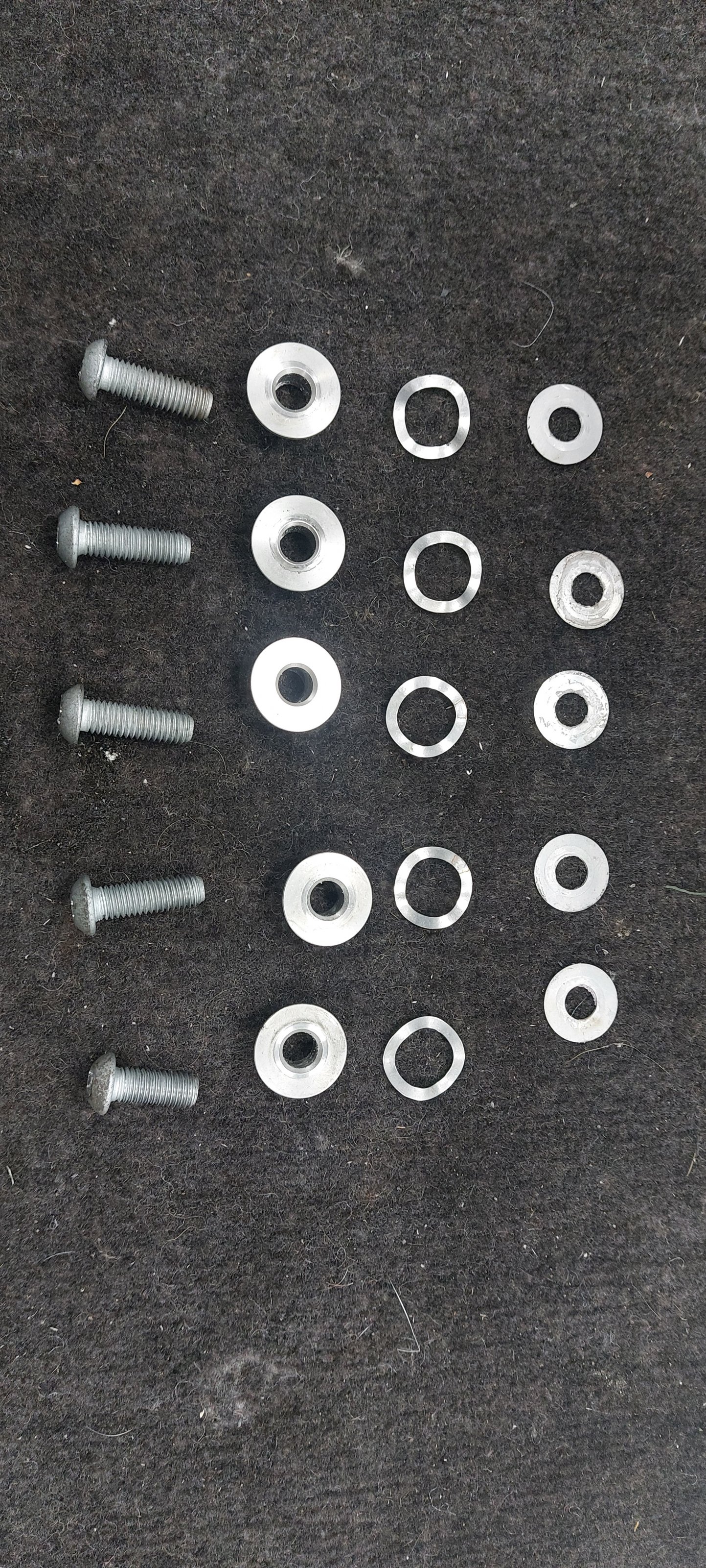

Ich bin nicht zu 100% sicher aber ich glaube da war was mit den Bremsscheiben Schrauben. Die ältere Version streift an den Sätteln der TÜ.
Die neuen Schrauben haben einen flachen Kopf. Die alten einen Linsenkopf.

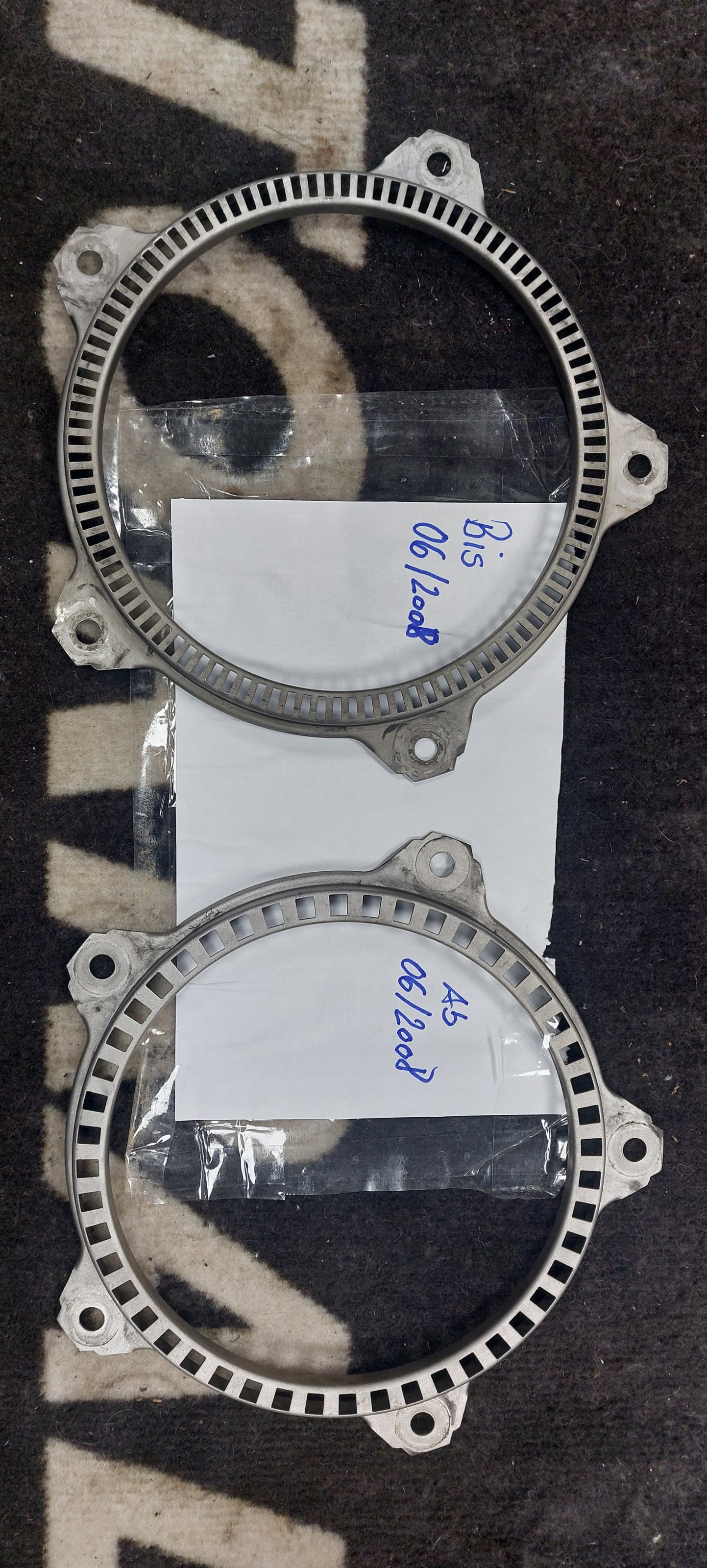

Aus aktuellem Anlass frage ich gerade noch einmal nach.
1. Alte Guss- Felgen mit altem ABS-Ring und Linsenkopf-Schrauben passen NICHT an TÜ ✅️
2. Alte Guss-Felgen mit neuem ABS-Ring, aber alte Bremsscheiben und Flachkopf-Schrauben passen an TÜ?
Oder müssen die Bremsscheiben auch gewechselt werden?
PS: Es müsste auf dem beigefügten Bild bis 08/2006 und ab 08/2006 stehen.❗

Den "ABS Ring" brauchst Du anhängig davon welches ABS Du hast:
  • Intergral ABS erste Generation (mit BKV) braucht die vielen kleinen "Löcher"
  • Integral ABS zweite Generation (ohne BKV, meines Wissens nach im Laufe 2006 für MJ 2007) braucht die "wenigen großen Löcher".
Die Bremsscheibenbefestigung mit Flachkopfschrauben sind soweit ich weiß am TÜ erforderlich, da bin ich aber nicht sicher.
In meiner TÜ funktioniert genau die Kombi; Räder von der "alten" mit "neuem " ABS Ring und Bremsscheiben mit Flachkopfschrauben.

Ok.
Dann werde ich mir " nur " die Flachkopfschrauben noch beim Freundlichen bestellen.
Sind nur 4.41€ / Stück fällig.
# 34117700989 M8x27 10.9 MK
Oder alternativ:
TRW Bremsscheibenschrauben
# MSS116-5 / VPE mit 5 Schrauben ca. 10€

Deshalb muss man ja auch die zum jeweiligen System "richtige" Inkrementscheibe ("ABS Ring") und die passenden Schrauben verwenden.
Abgesehen davon, dass das ganze Glump mit den "falschen" Teilen nicht funktioniert...
