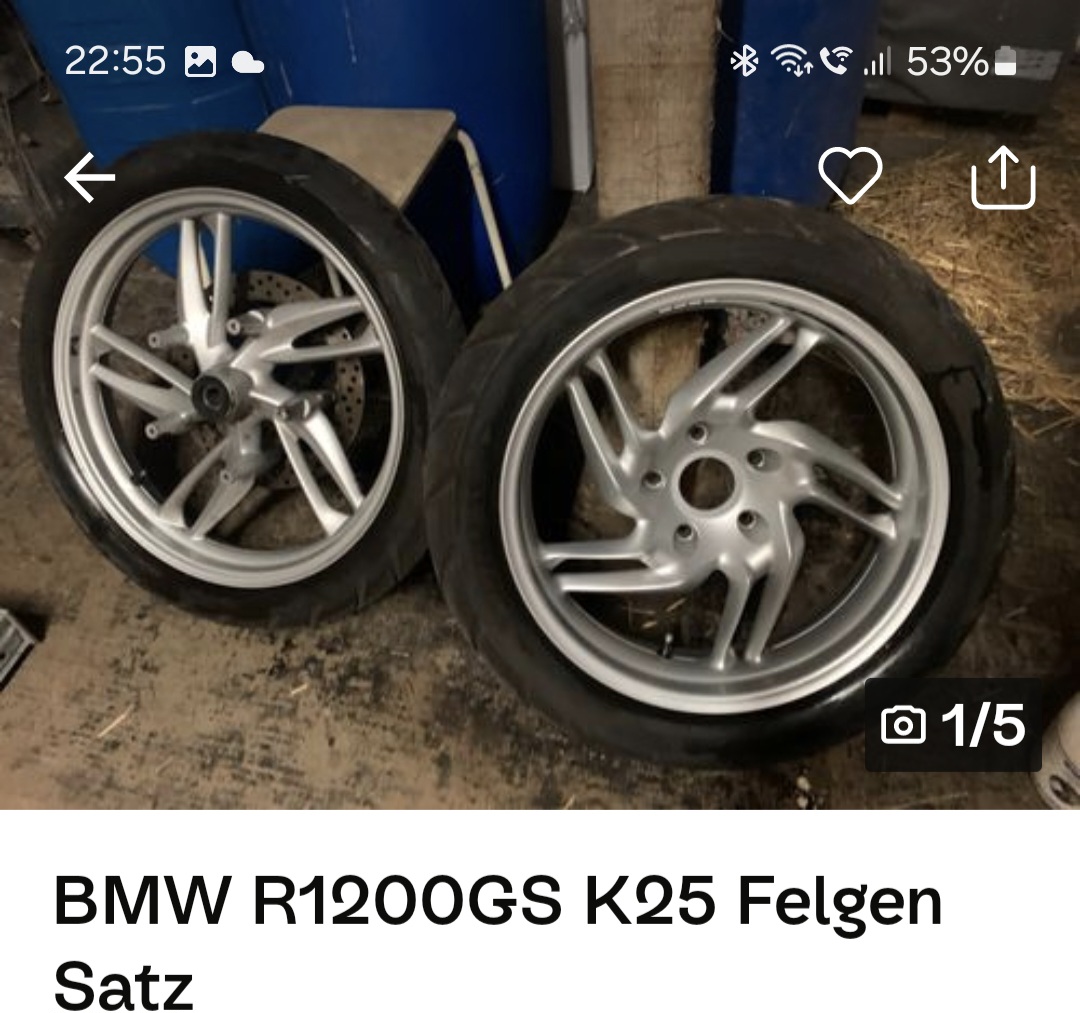

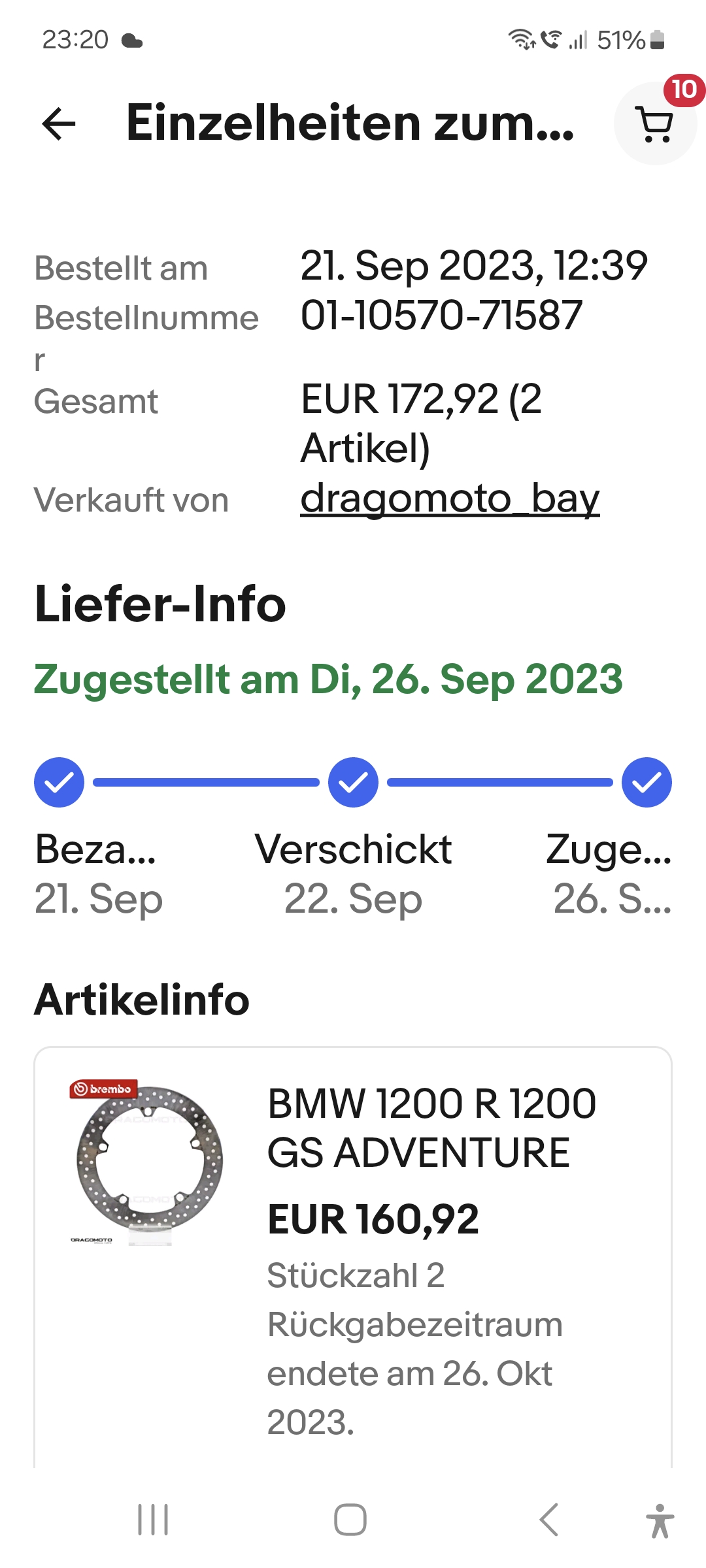

Vielleicht hilft es dir, ich habe mir diese gussfelgen besorgt und die bremsscheiben der Tü mit den Schrauben. montiert - passt!
Welches Baujahr die Felgen haben?????
Und diese Bremsscheiben für die Speichenfelgen mit Schraubensatz von Polo/ Louis?
