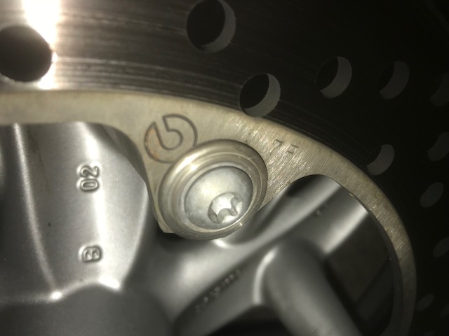

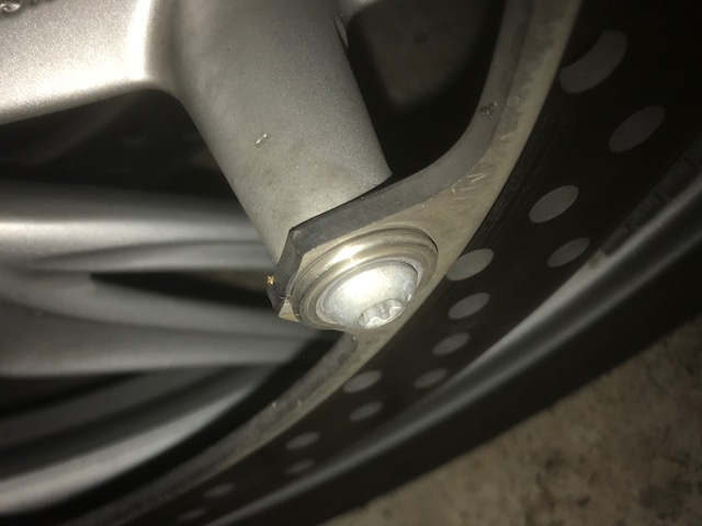

Hallo zusammen,
ein Frage an die Fachleute unter euch.
Lange Geschichte, kurz gefasst:
Im März 18 neue zwei neue Reifen bekommen.

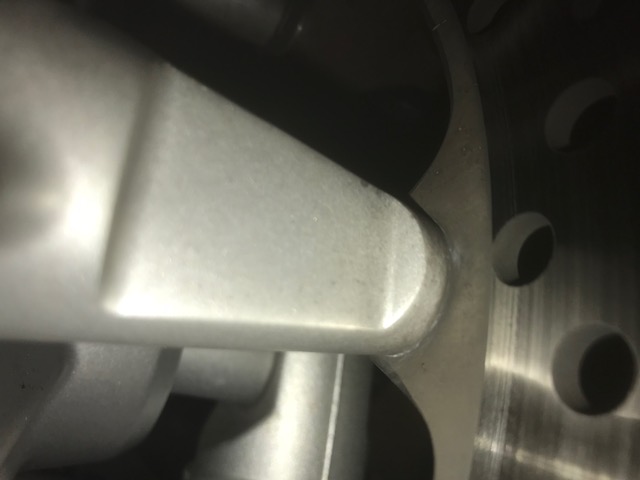

Lautes Abrollgeräusch vorne ab 60 km/h, zum Händler meines Vertrauens gefahren, er wollte sich mit Metzler in Verbindung setzten. Gestern nochmal da gewesen, neuen Vorderreifen bekommen als der Mechaniker feststellte, dass irgendwas am Bremssattel falsch montiert wurde. Beide Bremsscheiben haben auf den "flachen Seite" eine Rille.
Kann mir nicht vorstellen, dass das normal geschweigeden ungefährlich sein kann!?
Heute den Händler nochmal kontaktiert, ein Tausche der Scheiben sieht er nicht!
Ist die Rille bedenklich?
Gruß und Danke vorab!

Hätte etwas so tiefe Rillen in die Scheiben geschliffen, hättest du das bemerkt (Geräusche).
Ich halte das für produktionsbedingt.

Also erst mal, solche Rillen in den Scheiben habe ich noch nie gesehen. An keiner meiner GSen.
Aber sieh dir mal den Bildausschnitt an. Da sind eindeutig Bearbeitungsspuren. Also schon vom Hersteller.

Hab grad mal geschaut:
Die Bremboscheiben meiner ehemaligen Guzzi Griso, die hier noch liegen, haben auch solche Rillen.

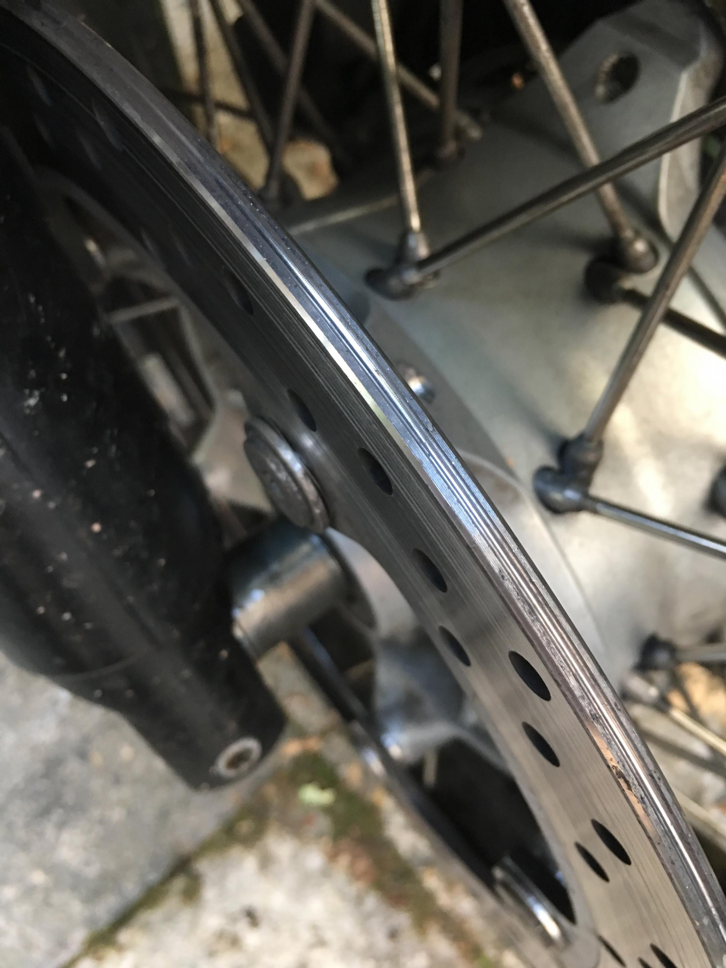

Hab auch grad geschaut, bei beiden Radsätzen haben die Bremsscheiben
keine solche Rillen.
Ich würde wegen den Rillen mir aber keine Sorgen machen :).

Solche Rillen haben keinen Einfluss auf die Funktion der Scheiben. Sie sind allenfalls rein optischer Natur.

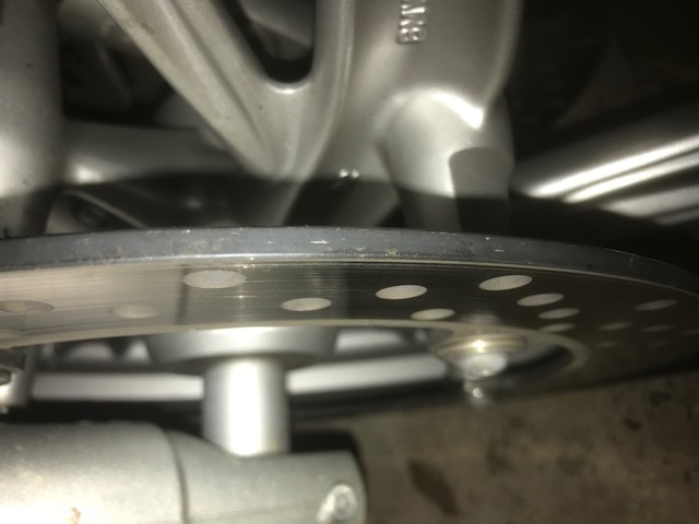

Auf dem Bild sieht es so aus, als ob die Rille nicht komplett am ganzen Umfang vorhanden ist.
Könnte was mit Auswuchten zu tun haben.
