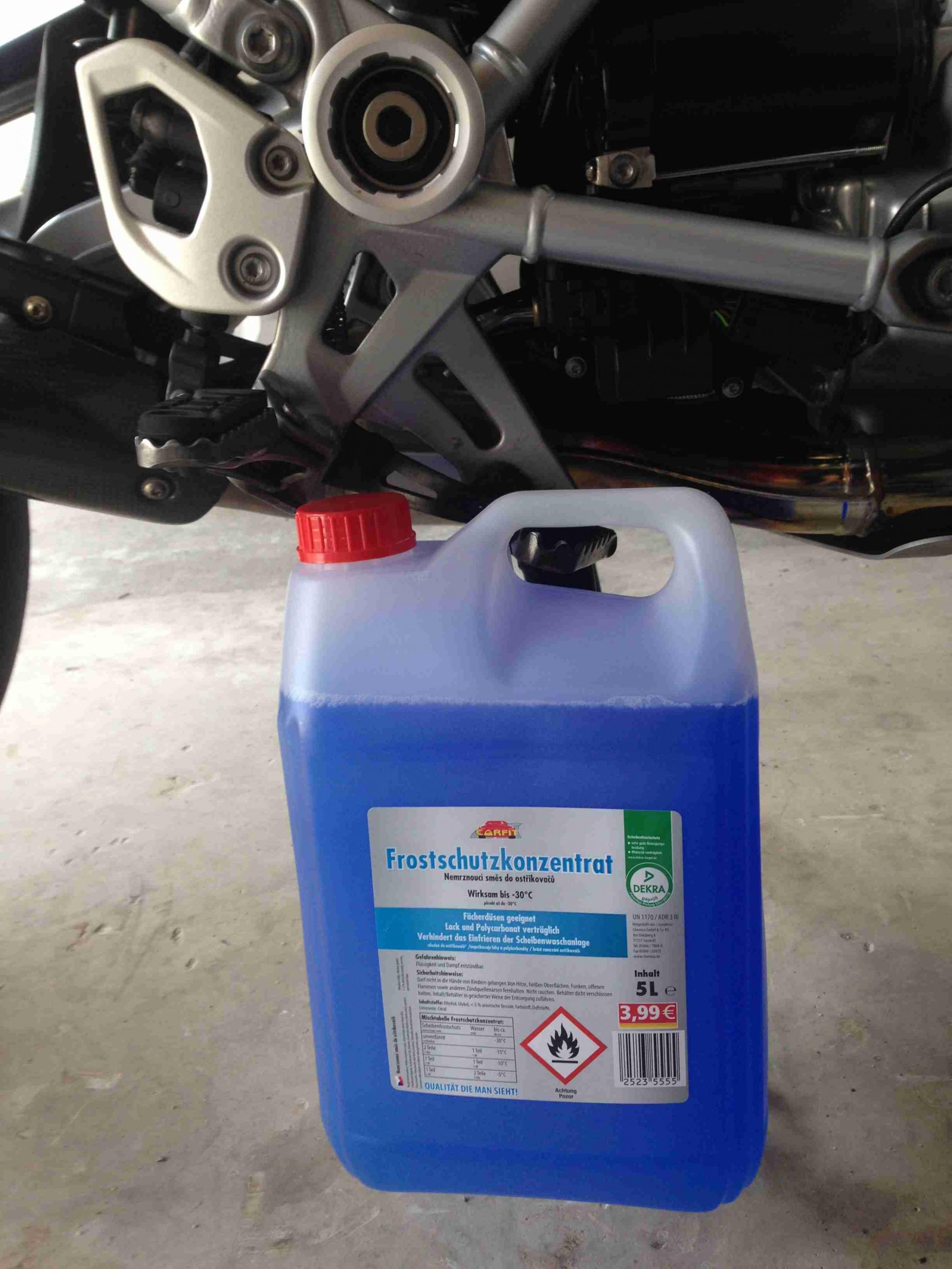

Gegenmaßnehmen: Nach nunmehr 28000km ist 8mal entlüftet worden, 5mal vom Freundlichen und 3mal von mir selbst, wenn selbst gemacht (Kombination Sauger und althergebracht mittels Drücken-Öffnen-Schliessen-Entlasten) ist ein klarer Druckpunkt zu Erreichen,
so wie man sich das vorstellt, aber leider eben nicht für Lange. Bei der "alten" Methode waren auch ganz klar Luftbläschen zu sehen.
Freimachen des Bremssattels mittels hin- und herbewegen bringt bei meiner KEINERLEI Besserung. Und jetzt kommts:
Die 5Kg Methode sehr wohl! Gestern probiert... über Nacht und Tag...heute glasklarer Druckpunkt. Übrigens ist das Einhalten der 5Kg
Referenz gar nicht so schwer...siehe Foto. OB nach dieser Methode entlüftet...die Sache länger hält werd' ich erst in ein Paar Tagen wissen. Für mich also ganz klar: es ist LUFT, ob immer schon drin, eingebracht oder eingesaugt...keine Ahnung.
