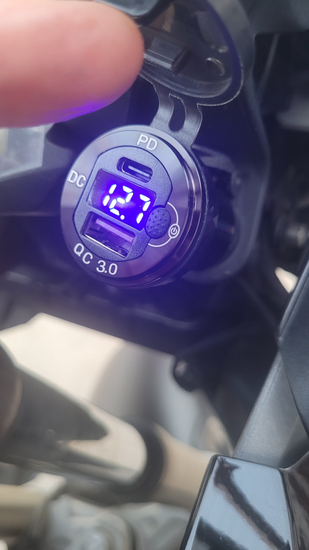

Hallo zusammen
Ich gebe es ja gerne zu mit Strom und allem drum herum habe ich es nicht so.
Mein Kenntnisstand war aber bisher dass die Steckdose bei meiner R1200GS LC im Cockpit vorne sich abstellt wenn ich das Motorrad ausmache. Jetzt habe ich mir aber für das Laden meines Handy während der Fahrt diesen Ladestecker gekauft und es wundert mich dass nach dem Ausschalten meiner LC der Stecker weiter leuchtet. Bekommt der Stecker weiter Strom und wird dadurch die Batterie entladen?

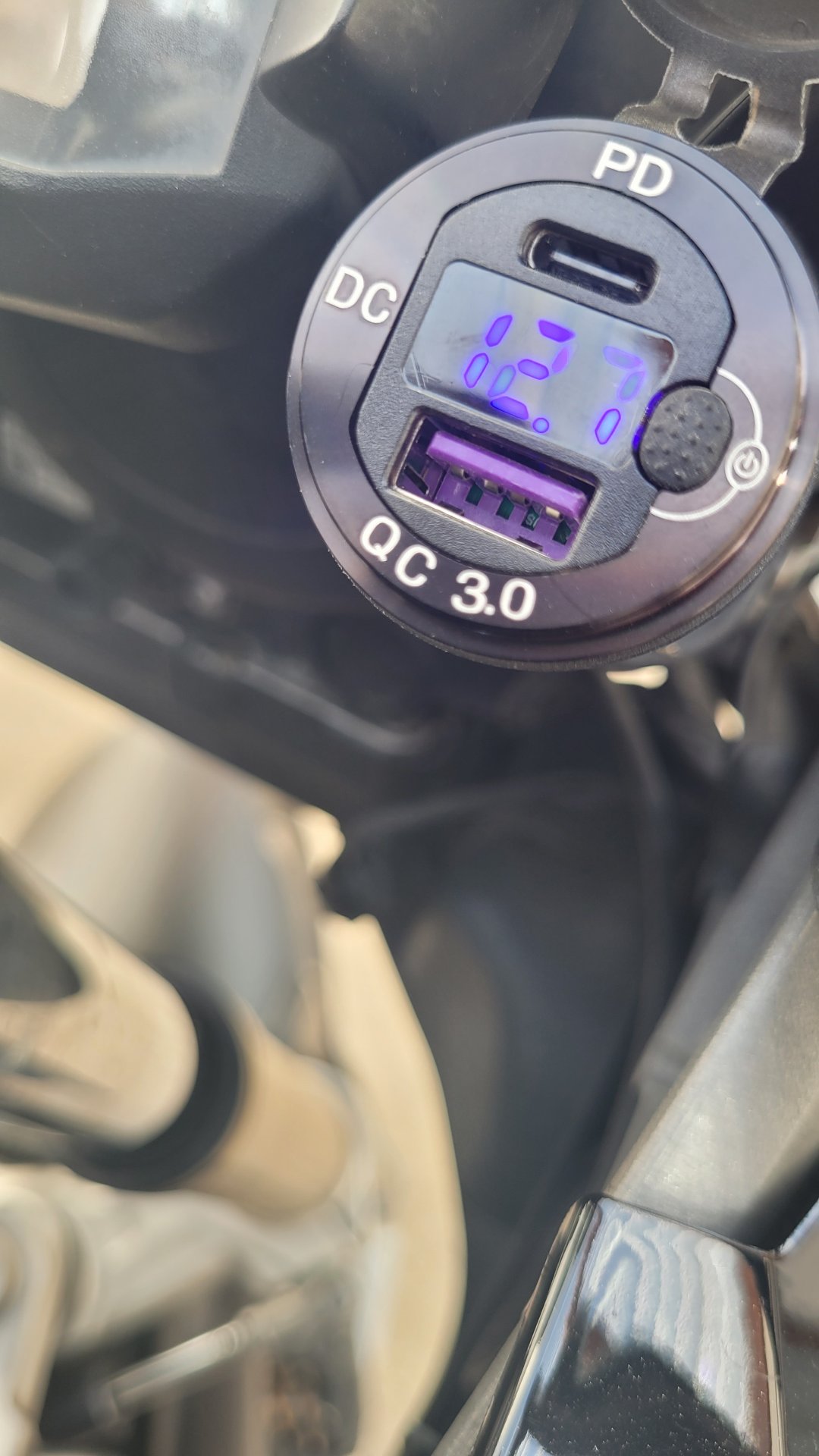

So jetzt war dèr Stecker nach dem letzten Ausschalten über 30 min drin und trotzdem leuchtet die Anzeige
Somit zieht der Stecker doch weiterhin Strom oder nicht ? Warum schaltet das System nicht ab ?

Ich habe den „gleichen“ Stecker, der wird nach Zündung aus abgeschaltet. Dauert so ca 2-3 Minuten.

Schon komisch meiner schaltet sich nicht aus auch nicht nach über 30 Minuten

Hmm..Ich denke es handelt sich entweder um eine Zubehör-Steckdose direkt mit dem Akku verkabelt...oder einem Can-Bus tauglichen Ladestecker.
