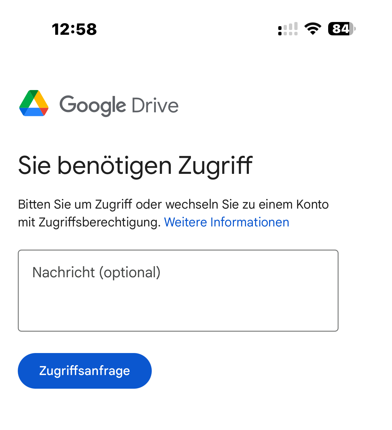

Eine Bitte an alle, könnt ihr das Video hier runterladen? Der Support sagt, sie haben keine Berechtigung, obwohl das der erstellte Freigabelink ist:
Google Drive: Sign-in
Danke!
Bei mir kommt Zugriffsanfrage. Das haben die vermutlich gemacht und du musst das noch bestätigen.

Du kannst solche Zugriffe vorher selber testen, indem du den Browser in einem neuen Inkognitofenster oder privatem Fenster öffnest, je nach Browser. Dann den Link rein kopieren und du siehst was kommt.
Am besten ist es, wenn du den Zugriff für jeden mit dem Link zulässt. Weiss jetzt aber nicht, ob das bei Google Drive auch geht. Bei OneDrive ist das möglich.
Vielen Dank für euren Input, ich habe ja selber getestet, aber bin natürlich in die Falle getappt, dass ich mit meinem Google-Account noch eingeloggt war.
Mittlerweile hat der Support die Freigabeberechtigung und damit das Video erhalten.

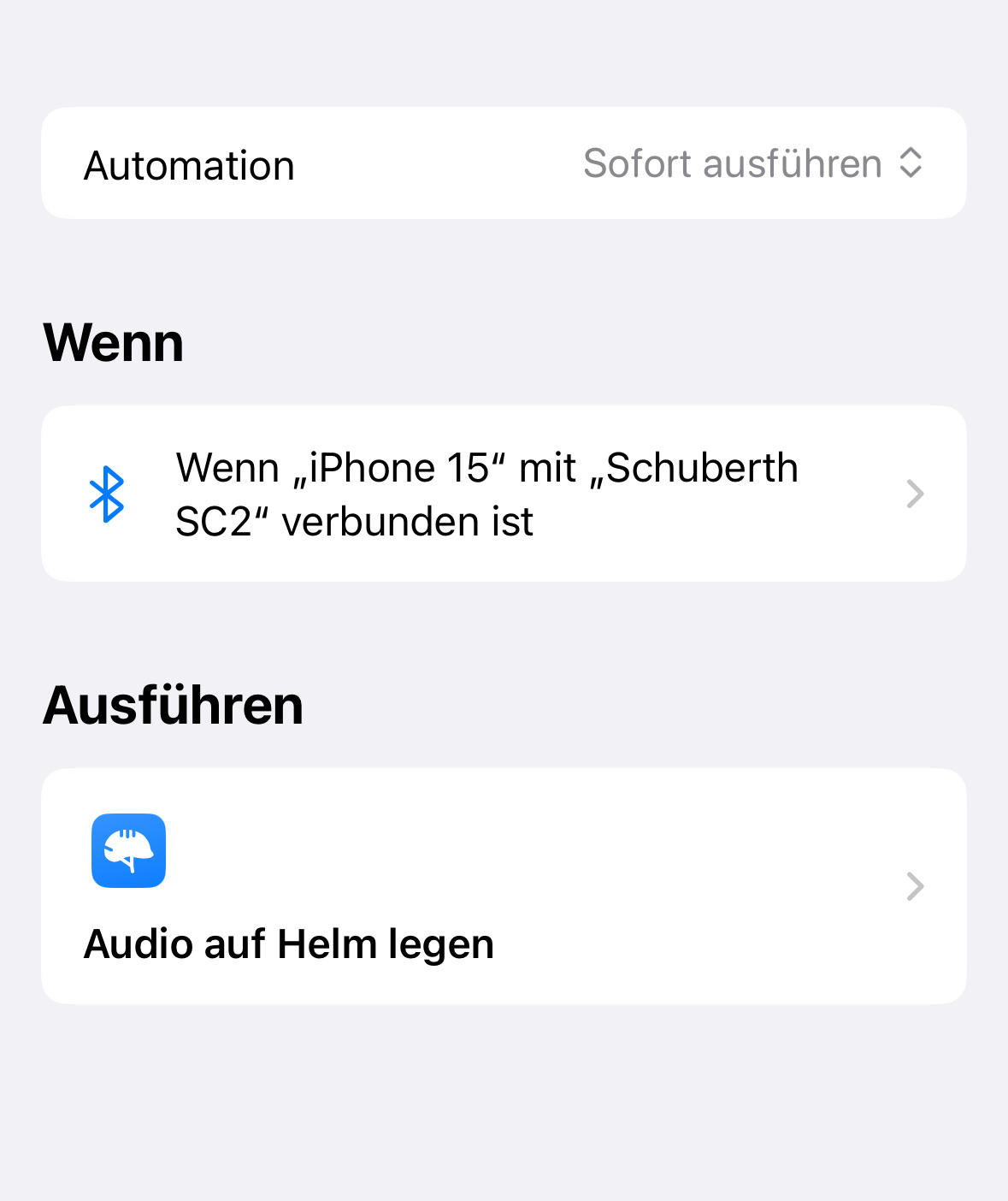

Zum Thema generelle Kopplung (vielleicht ja als Tipp) zwischen iPhone, CarABC, Sena und TFT.
@KEEM4N hat mich danach gefragt und wie man das mit Apple Kurzbefehlen lösen kann.
Dachte man kann es auch allen schreiben. 😊
Das iPhone ist mit dem CarABC gekoppelt wegen Carplay. Logisch.
Dazu hab ich das iPhone noch mit dem TFT und dem Sena über BT gekoppelt.
Das Sena dann noch zusätzlich noch mit dem TFT. Und warum?
Das iPhone ist gekoppelt wegen der App und dem Speedlimit auf dem TFT.
Das Sena dazu auch noch, damit ich auf dem TFT im Menüpunkt Medien noch die Titel hin und her schalten kann, während auf dem Carplay die volle Navigation läuft.

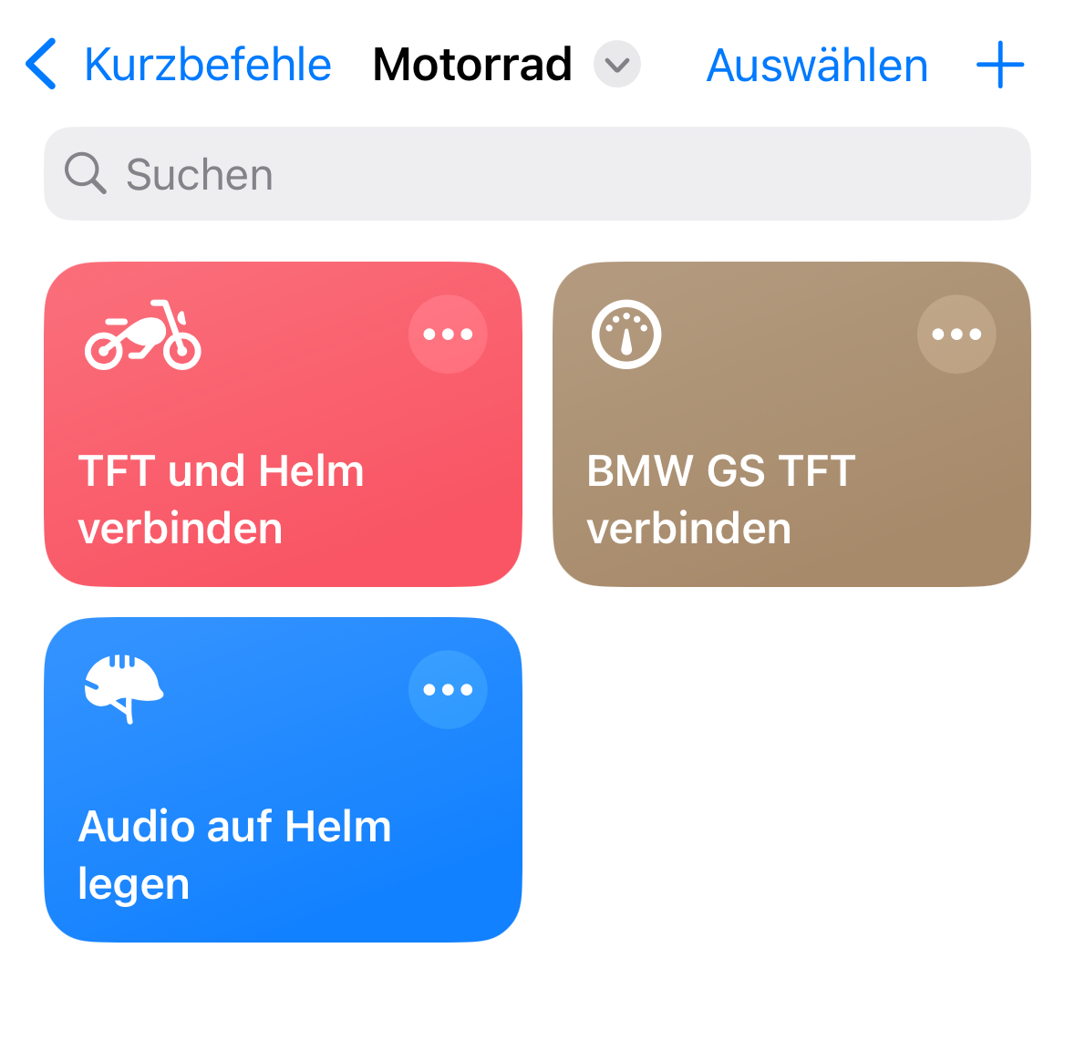

Kurzbefehle:
Ich hab mir 3 Kurzbefehle erstellt.

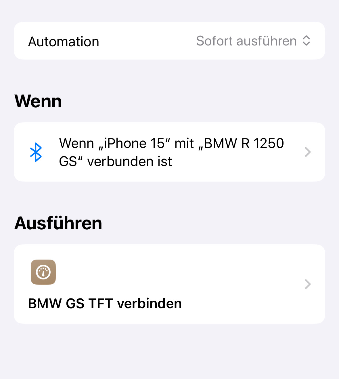

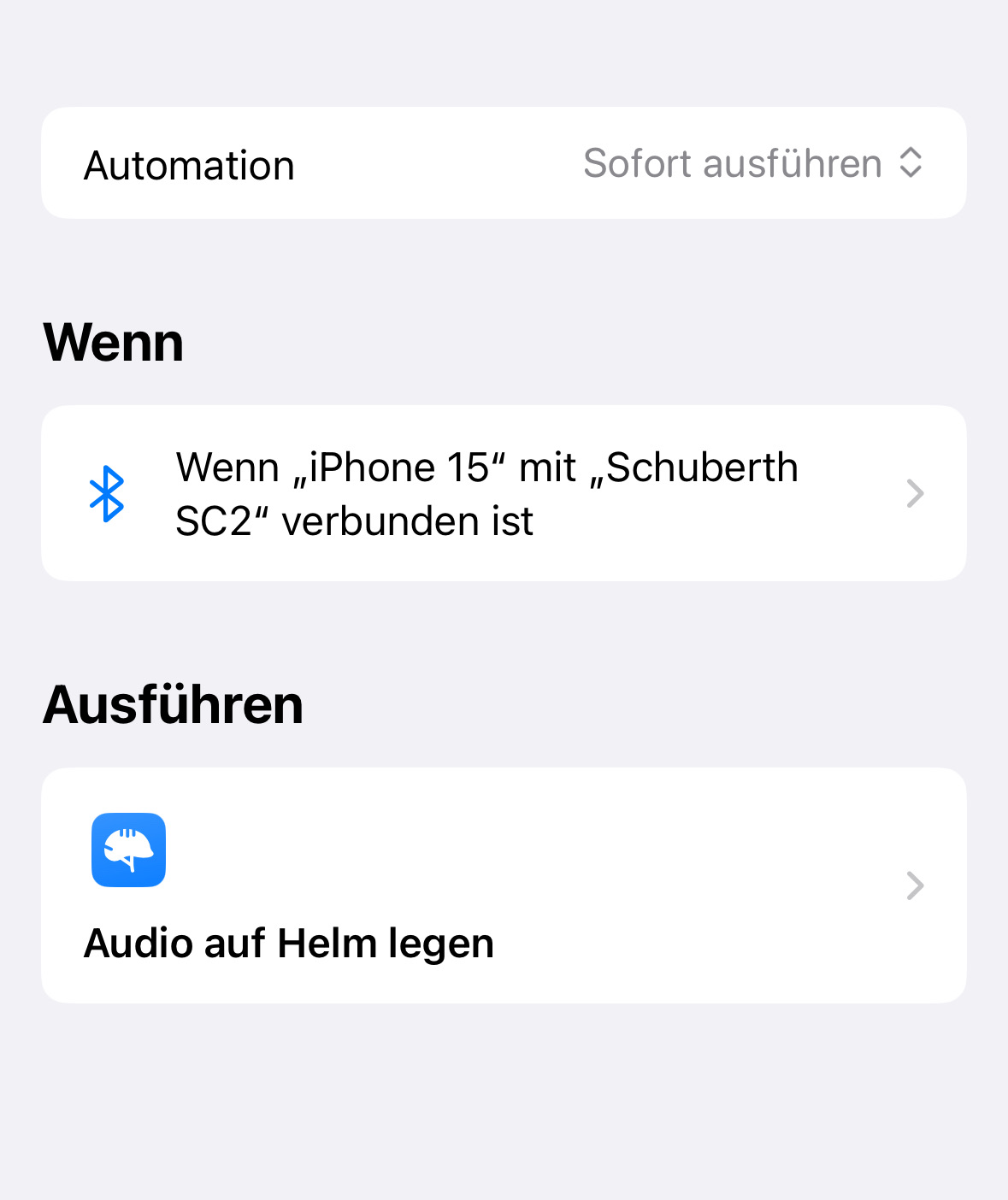

Zwei davon trigger ich direkt über die Bluetooth Verbindung an.
Wenn das iPhone sich mit dem TFT verbindet:
Und wenn das iPhone sich mit dem Sena verbindet.

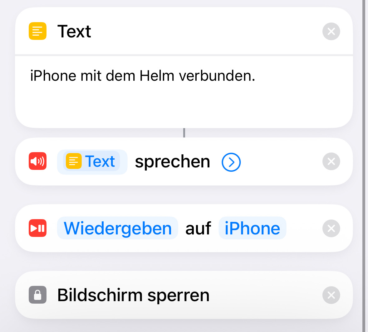

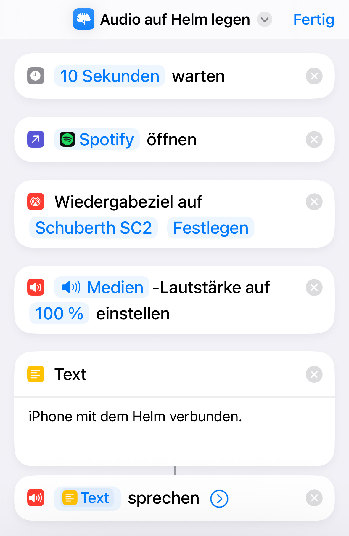

Der Kurzbefehl mit dem Helm verbinden schaut dann so aus:

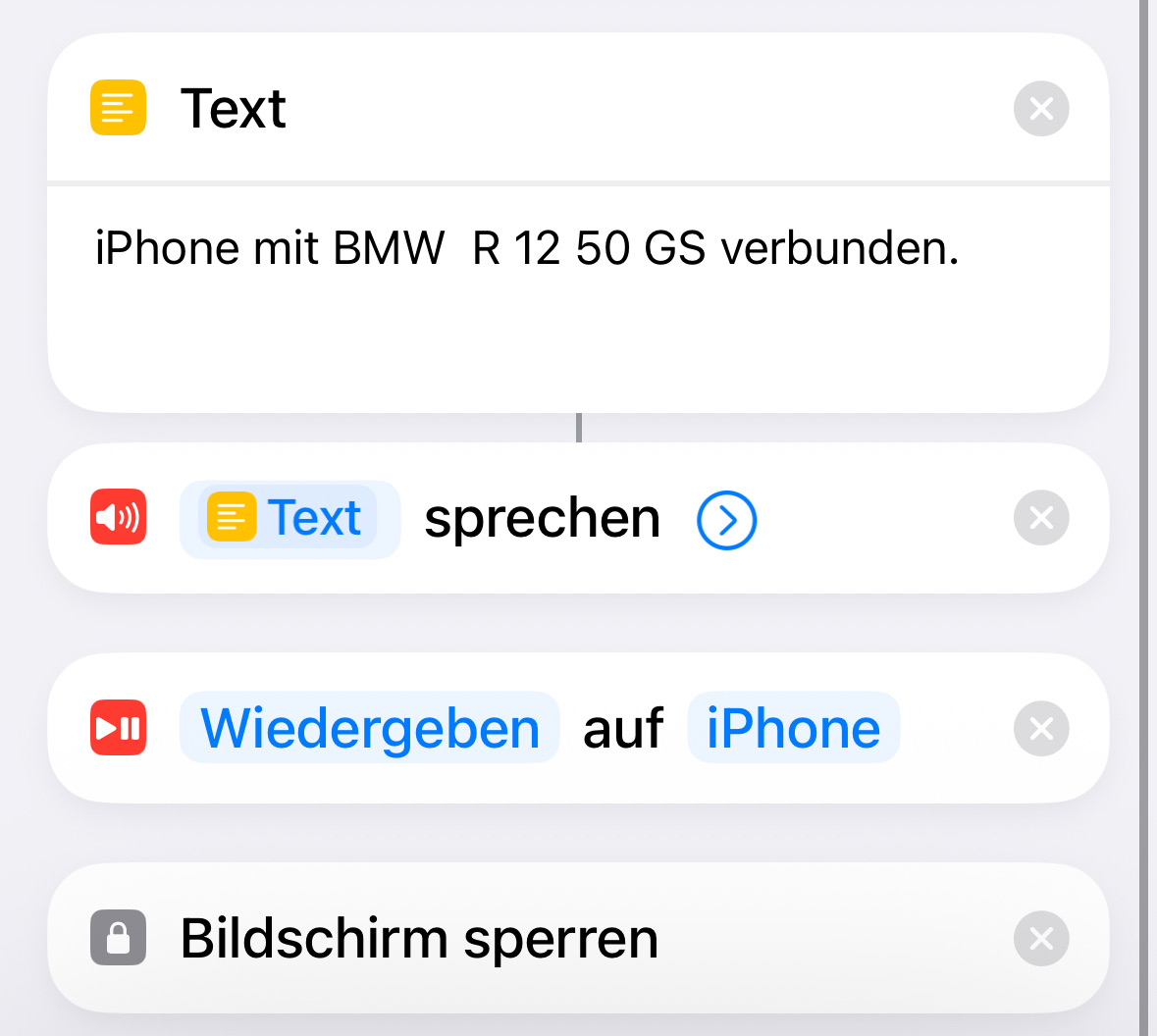

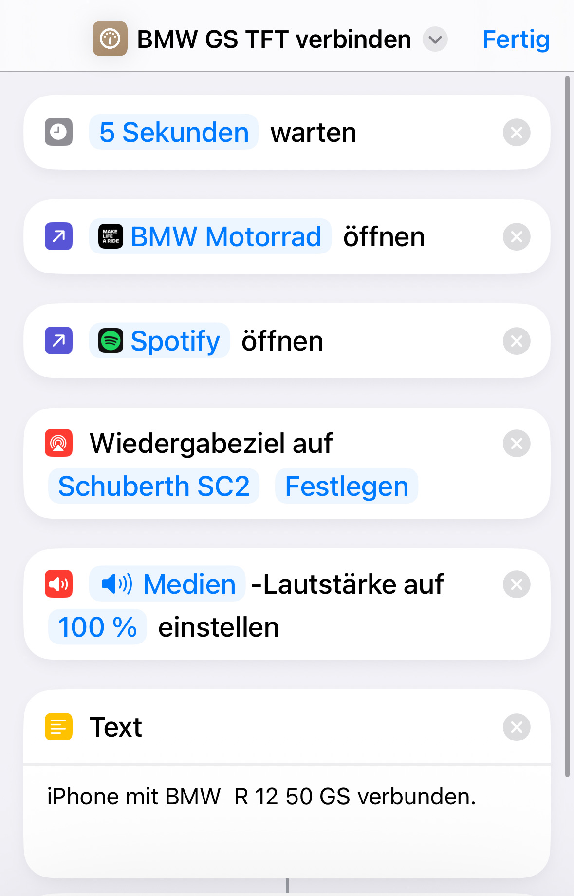

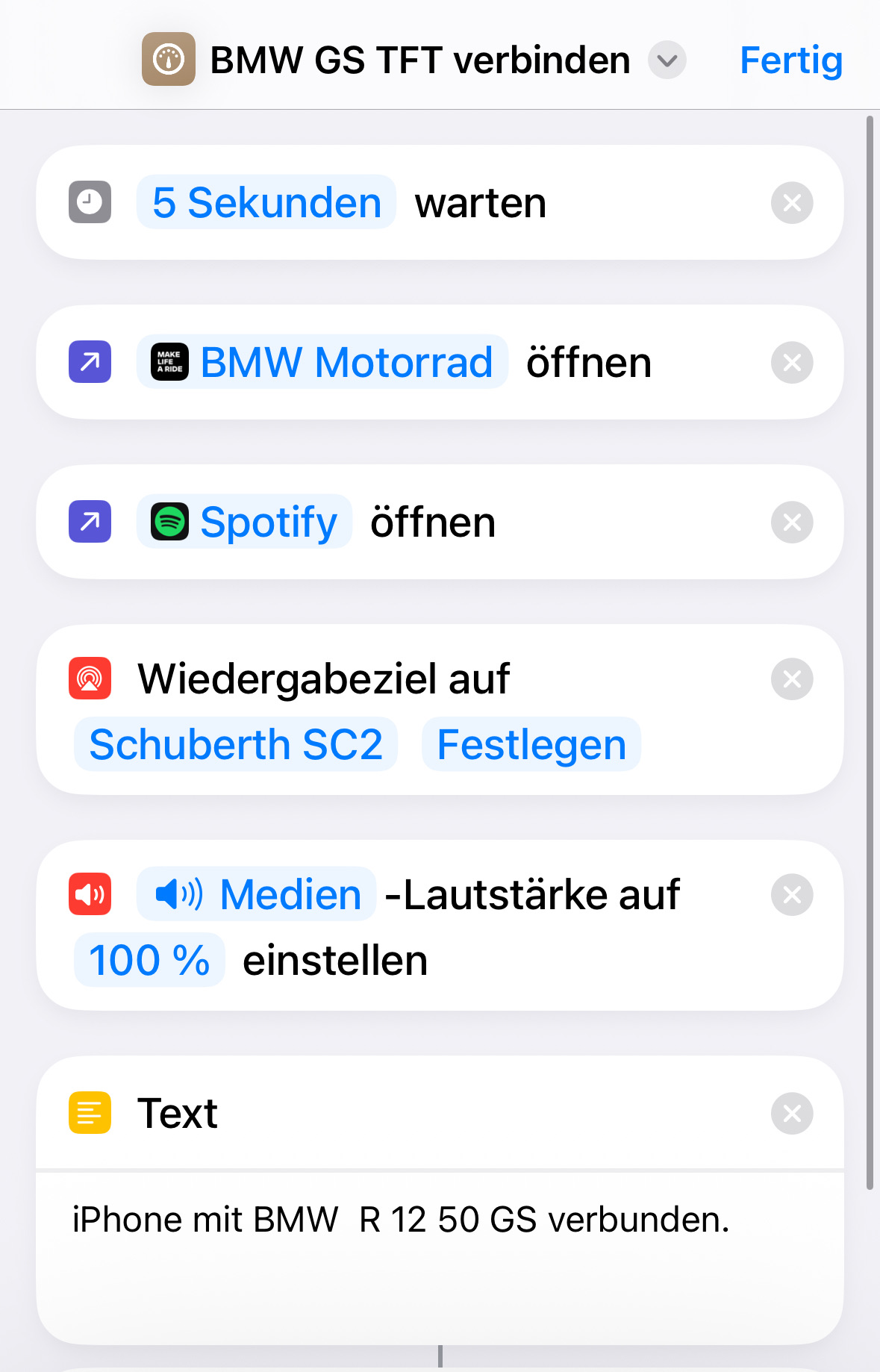

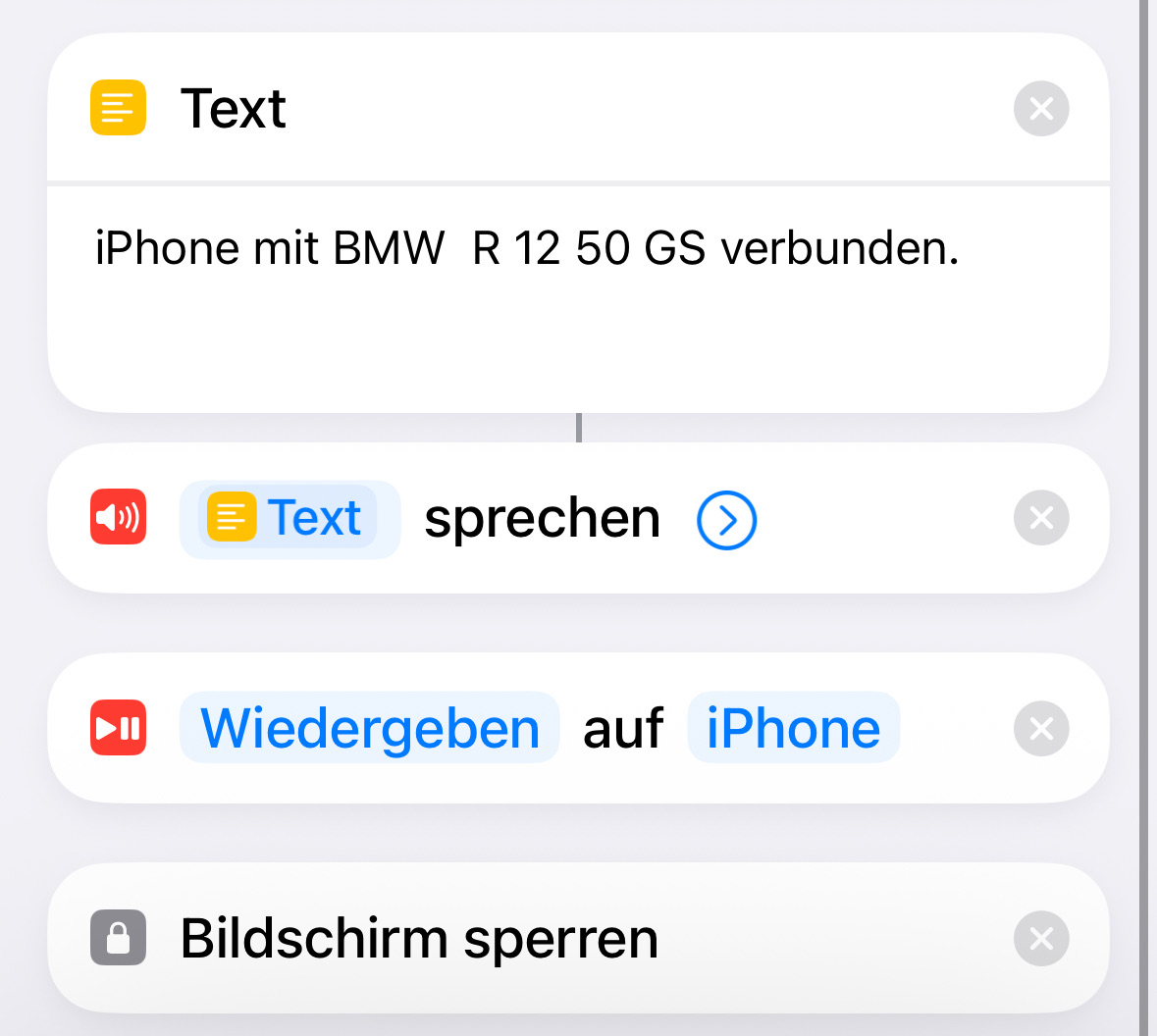

Und der mit dem TFT dann entsprechend so:
(ja, in dem Text ist ne Leerzeile zwischen 12 und 50, damit er das auch genau so ausspricht.)
Ausserdem starte ich auch hier schnell die BMW App, damit die nach dem verbinden kurz geöffnet ist und dann auch das Speedlimit am TFT anzeigt.

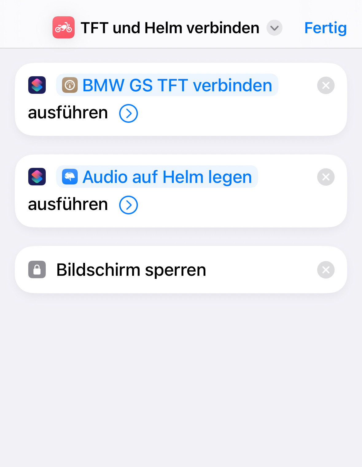

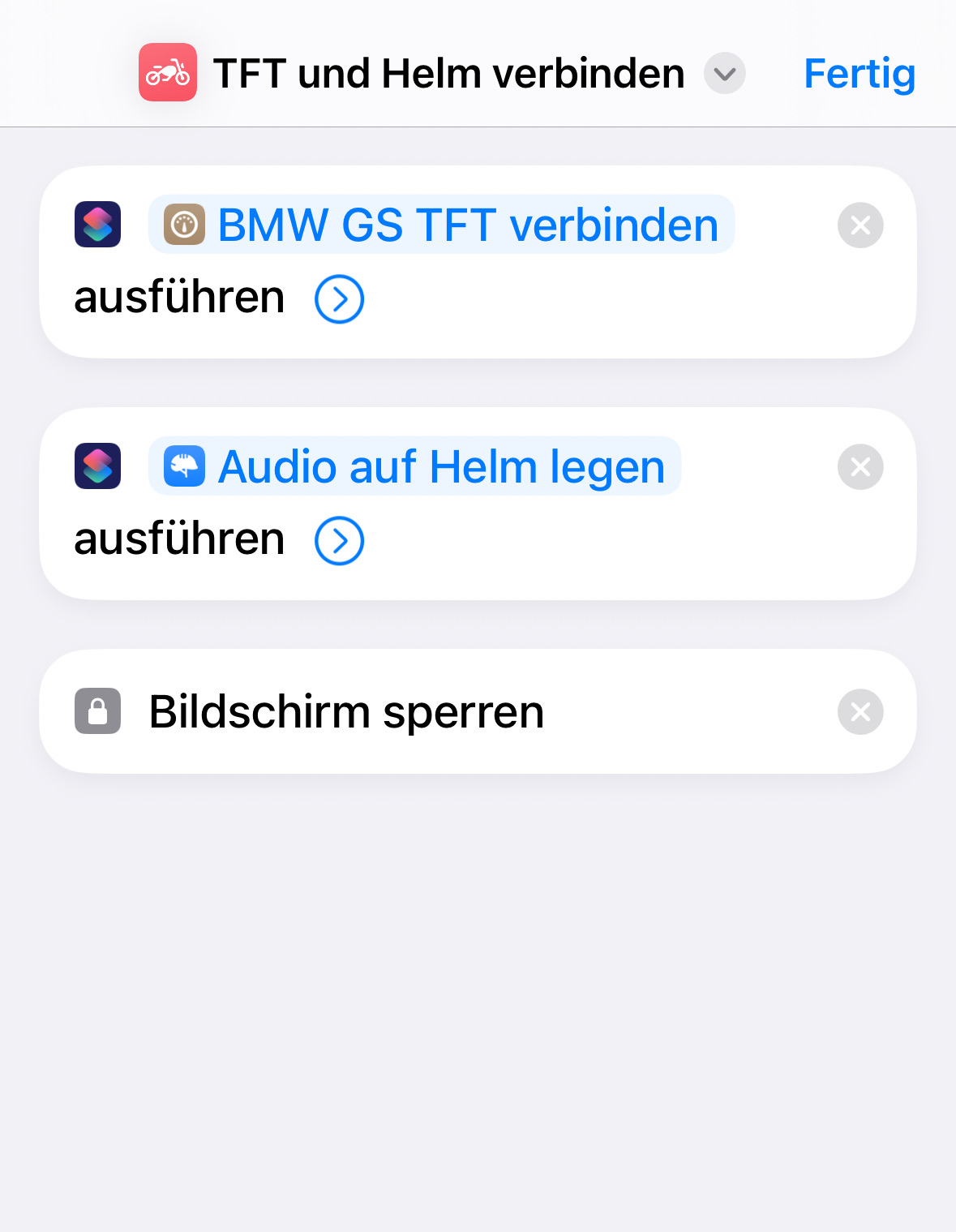

Der letzte Kurzbefehl startet einfach nur beide Kurzbefehle hintereinander, damit ich das manuell so mal anwenden kann.

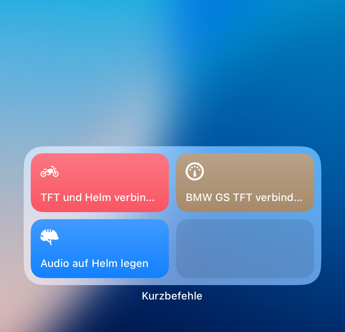

Die Kurzbefehle hab ich dann auch als Widget auf den Homescreen gelegt, damit ich die auch schnell mal ausführen kann.
Mit dem nächsten iOS kann man dann auch Widgets (genau diese z.B.) auch in Carplay aufs Display legen. Da kannst die jederzeit ausführen ohne iPhone.
