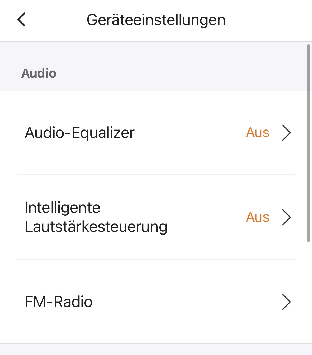

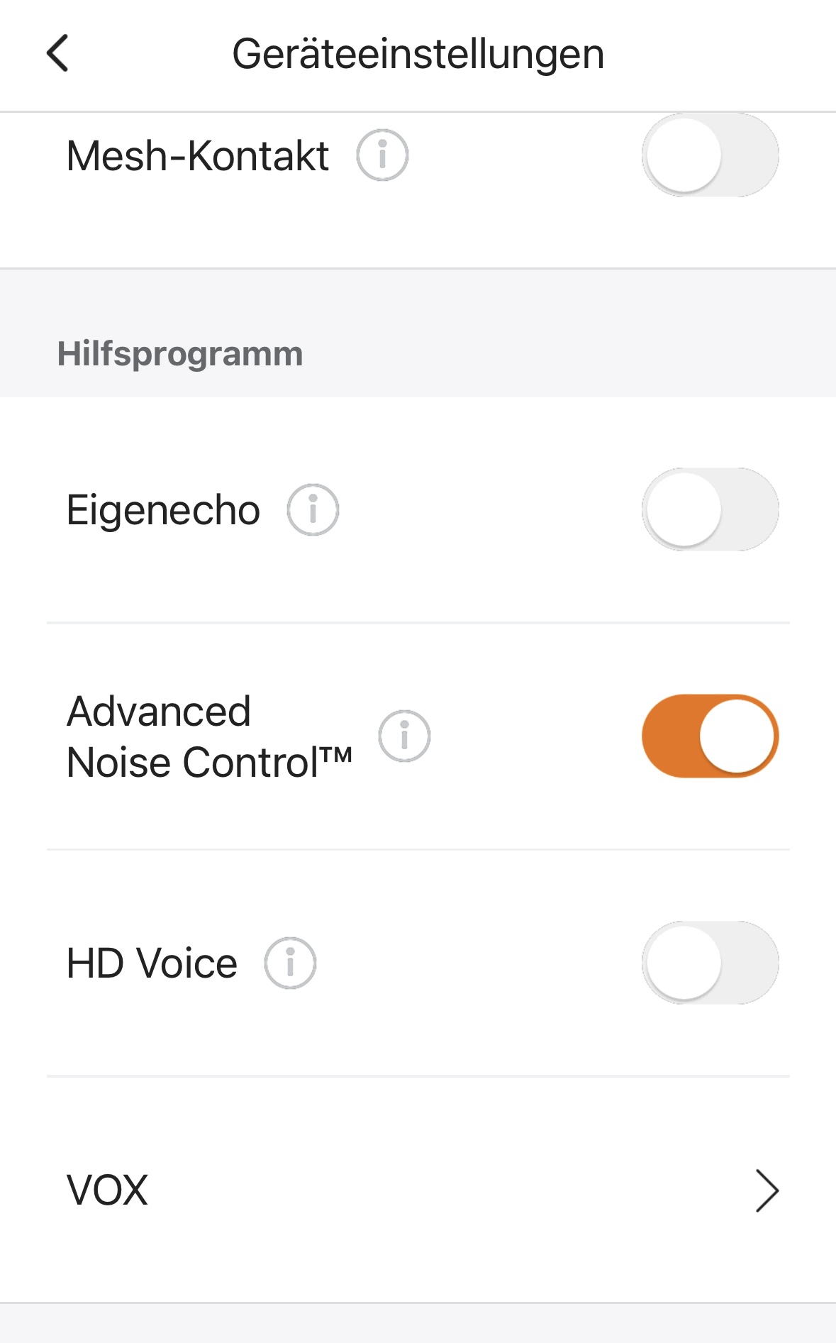

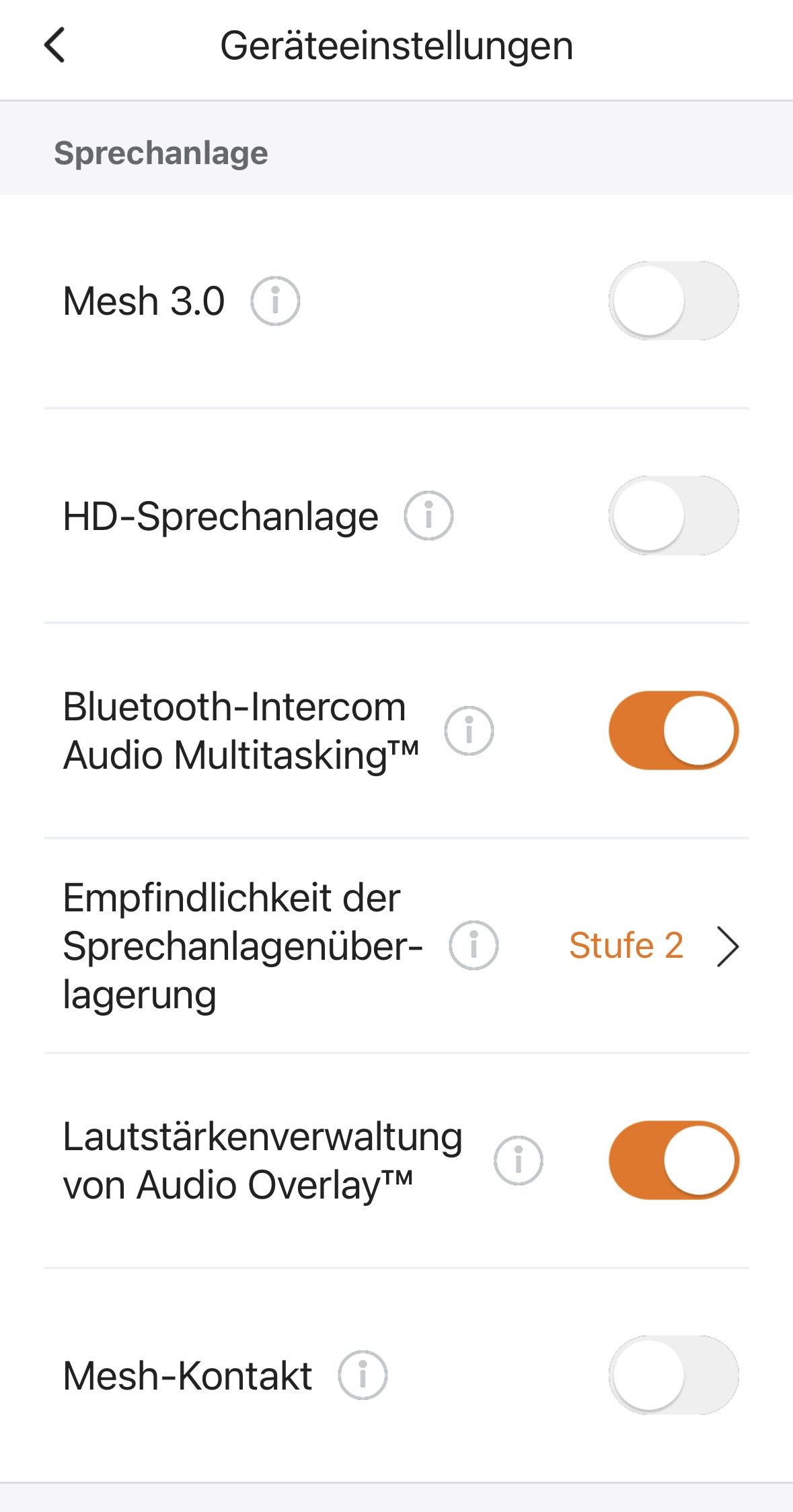

Ja richtig. TFT als Handy 1 und iPhone als Handy 2.
Ja die Ansagen sind einwandfrei von der Lautstärke her, kommt natürlich auch auf die Einstellung des Sena drauf an.
So hab ich es bei mir eingestellt.
