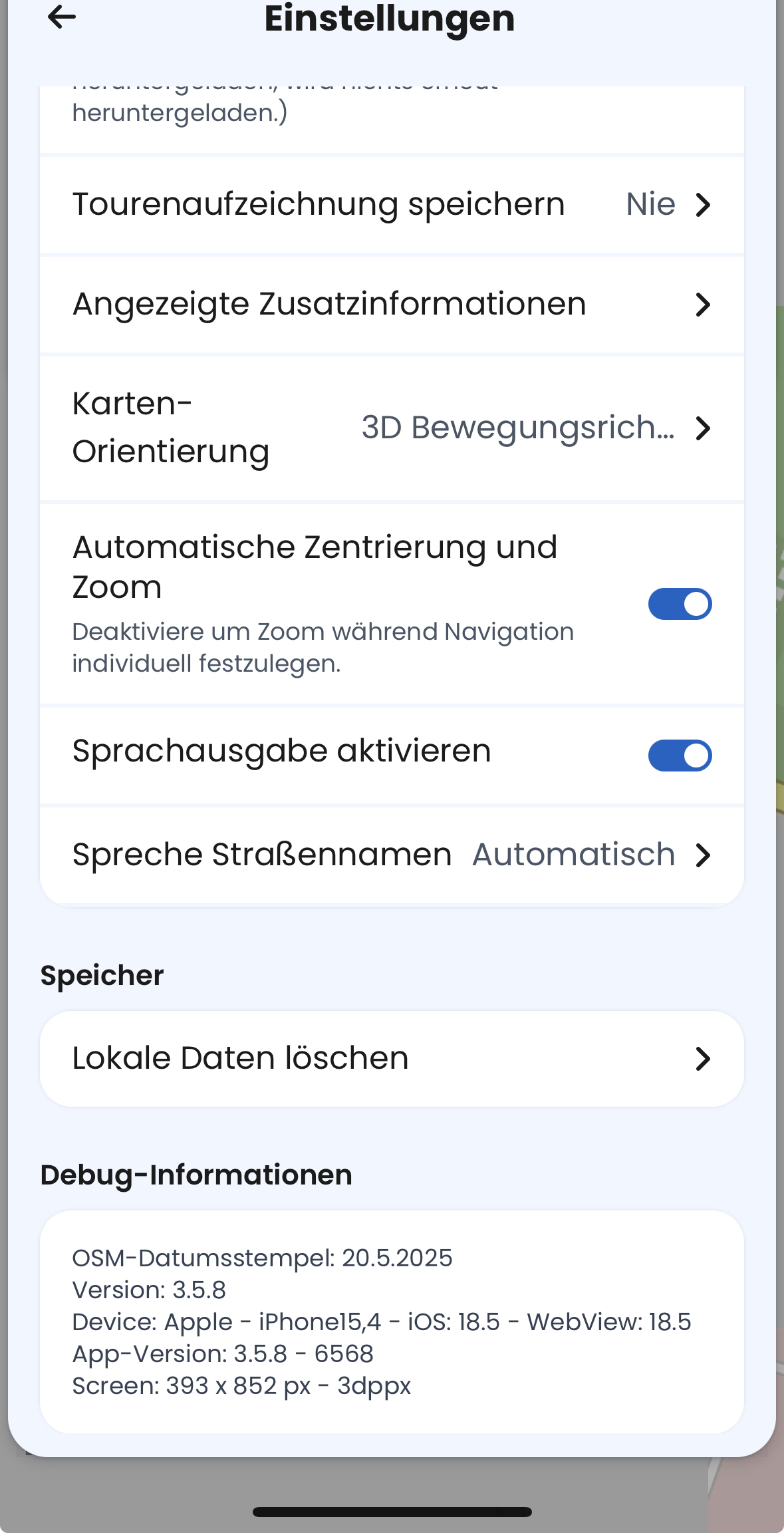

Erster Test mit Kurviger App:
Lautstärke sehr gut. Muss erstmal nix angepasst werden.
Aber: jedes Mal wenn eine Sprachansage kommt hab ich Knacksen und die Sprachqualität ist wesentlich schlechter als bei der BMW App. Das geht garnicht.

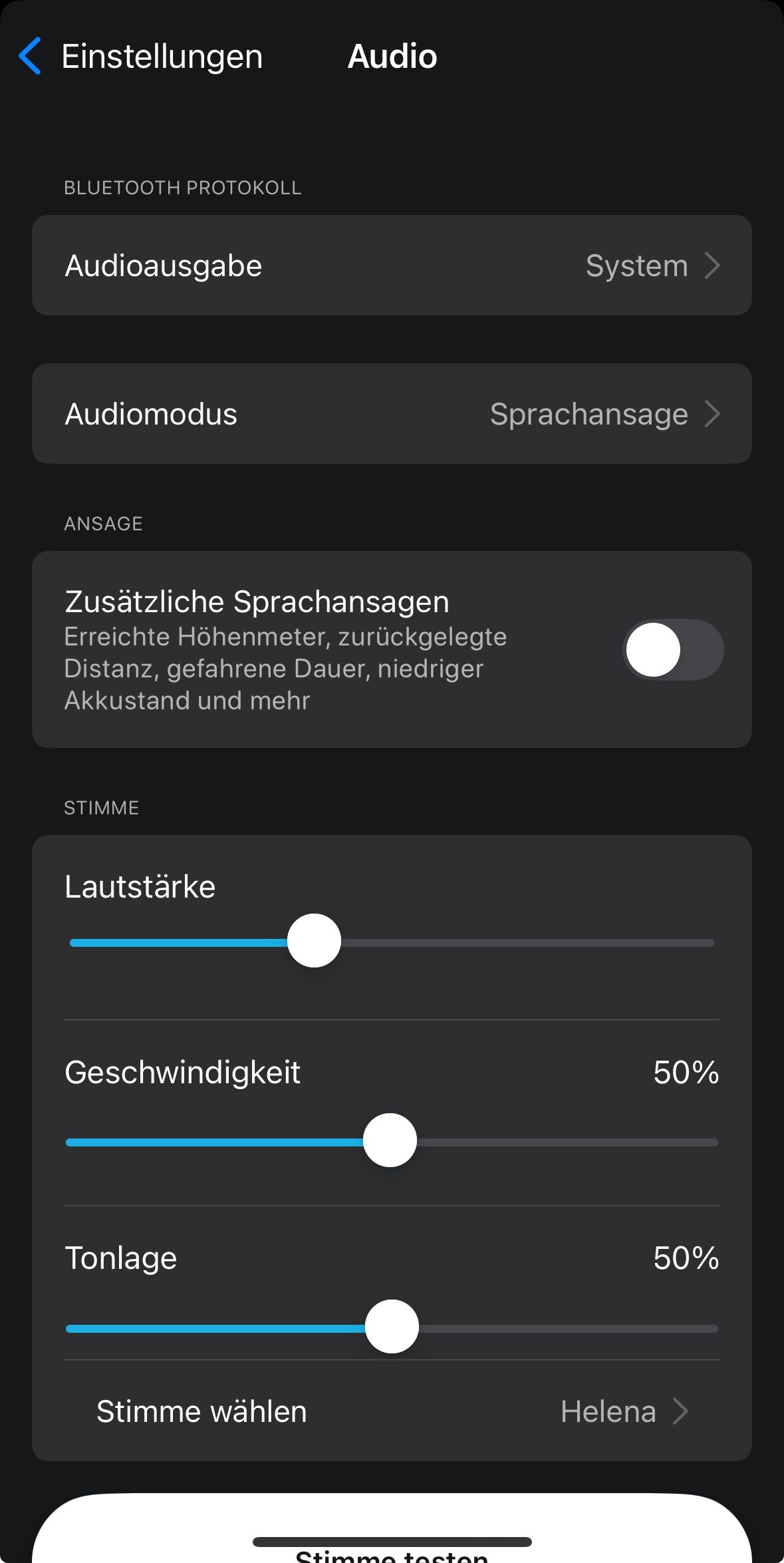

Zweiter Test mit Calimoto:
Audioausgabe : System
Audiomodus: Sprachansage
Sprachqualität genauso gut wie bei BMW App.
Kurviger nutzt keine eigene Sprachausgabe sondern die vom iPhone. Welchen Ausgabekanal hast du denn bei Kurviger und Cali eingestellt?

Bei Cali hab ich’s oben ja hingeschrieben..bei Kurviger hab ich die Einstellungen dazu nicht gefunden. Da kann ich nur Sprachausgabe aktivieren oder deaktivieren..
Appversion: 3.5.8
