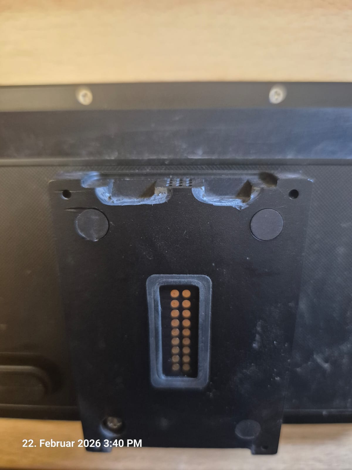

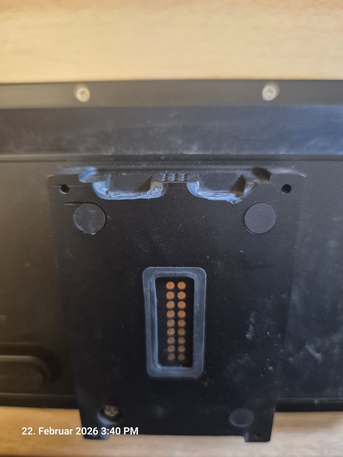

Also heut früh hat es mich nun nach rund 12000 km auch erwischt :cry:.
Gerät poppt aus der Halterung .
Da ich den Threat hier nicht kannte , gab es auch keine Sicherung und das Teil ist im freien Fall auf die Straße gedeppert und im Graben verschwunden .
Beide Nasen sind abgebrochen und das Gehäuse sieht dementsprechend aus .
Erste Tests haben jetzt ergeben , das es wohl noch funktioniert .
Was mir halt von Anfang an aufgefallen ist :
Wenn ich mal untertourig gefahren bin , oder beim abbiegen einen zu hohen Gang hatte , dann hat das Teil richtig heftig vibriert und sogar gescheppert . Obwohl es bombenfest in der Halterung sahs .
Hab jetzt halt auch reklamiert und harre der Dinge die da kommen .
Ich will dieses Jahr ne große Tour durch Skandinavien machen und da ist auch einiges abseits von Asphalt bei . Nur ob ich da noch Vertrauen in eine neue Halterung hab :nerd:

Wenn die "Alte" 12.000 km gehalten hat, dann wird die Neue wohl keine Probleme machen schätze ich. Ich hoffe auch, dass du ein komplett neues Gerät bekommst.
Lass mal das Ergebnis da, wenn du mehr weißt.

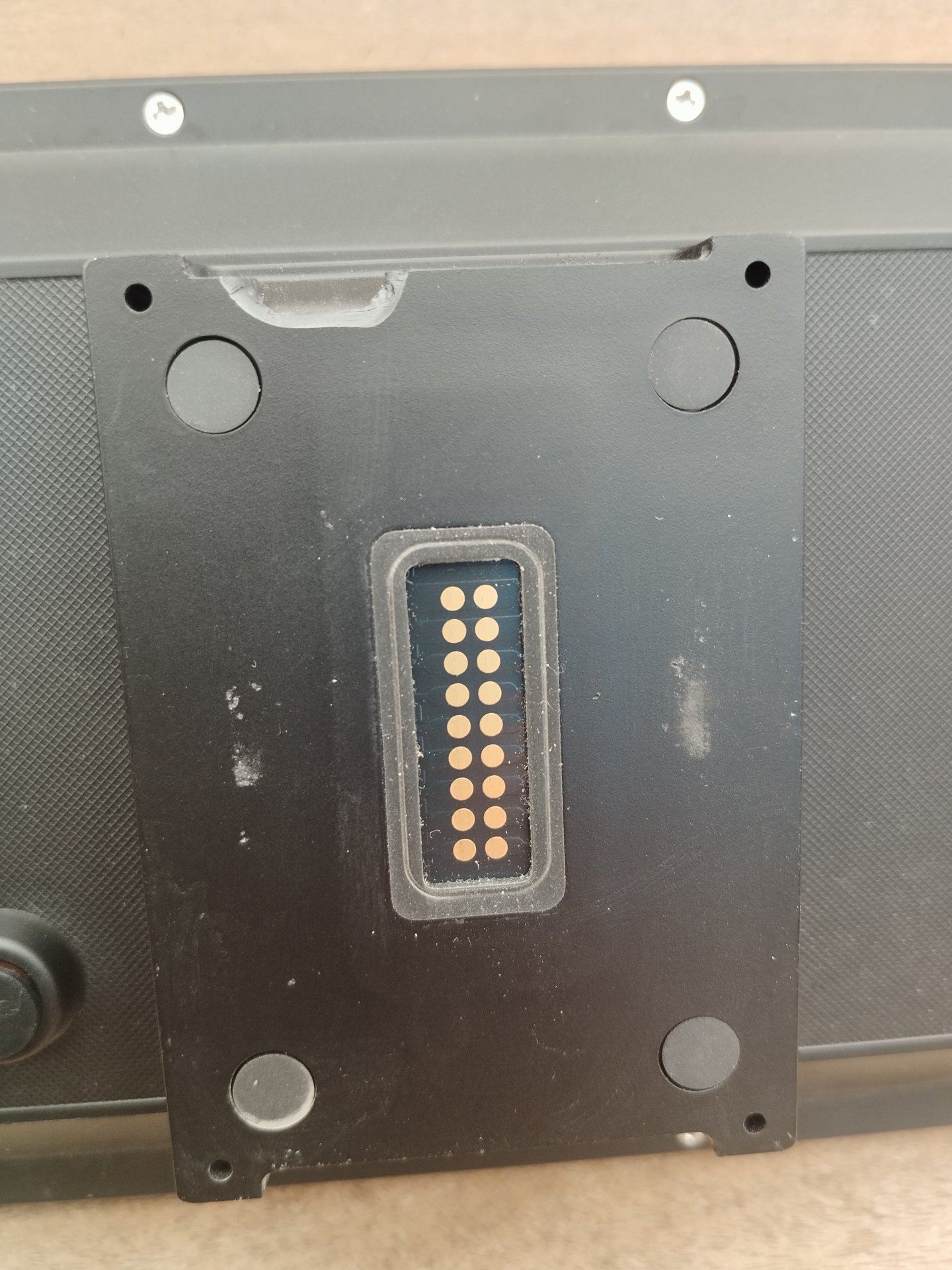

Hallo Zusammen,
hatte am Sonntag mal die Winter-Abdeckung vom Moped genommen( könnte ja bald losgehen ), da sah ich gleich das Dilemma; Carpuride 702 lag auf dem Lenker😬😬
Beide Halte- Nasen hinten ausgebrochen und leider auch eine Haltenase in der BMW Navihalterung.😡😡
Warum sich die Beiden jetzt nicht mehr verstanden haben und sich darauf trennten, entzieht sich meiner Kenntnis.
Carpuride Service kontaktiert; sie senden mir einen neuen "Sockel".. schauen wir mal.

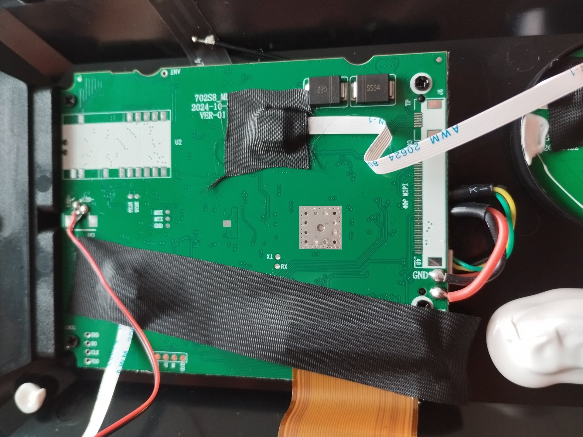

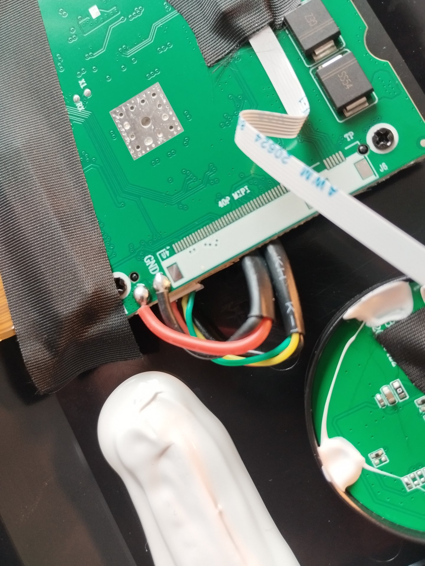

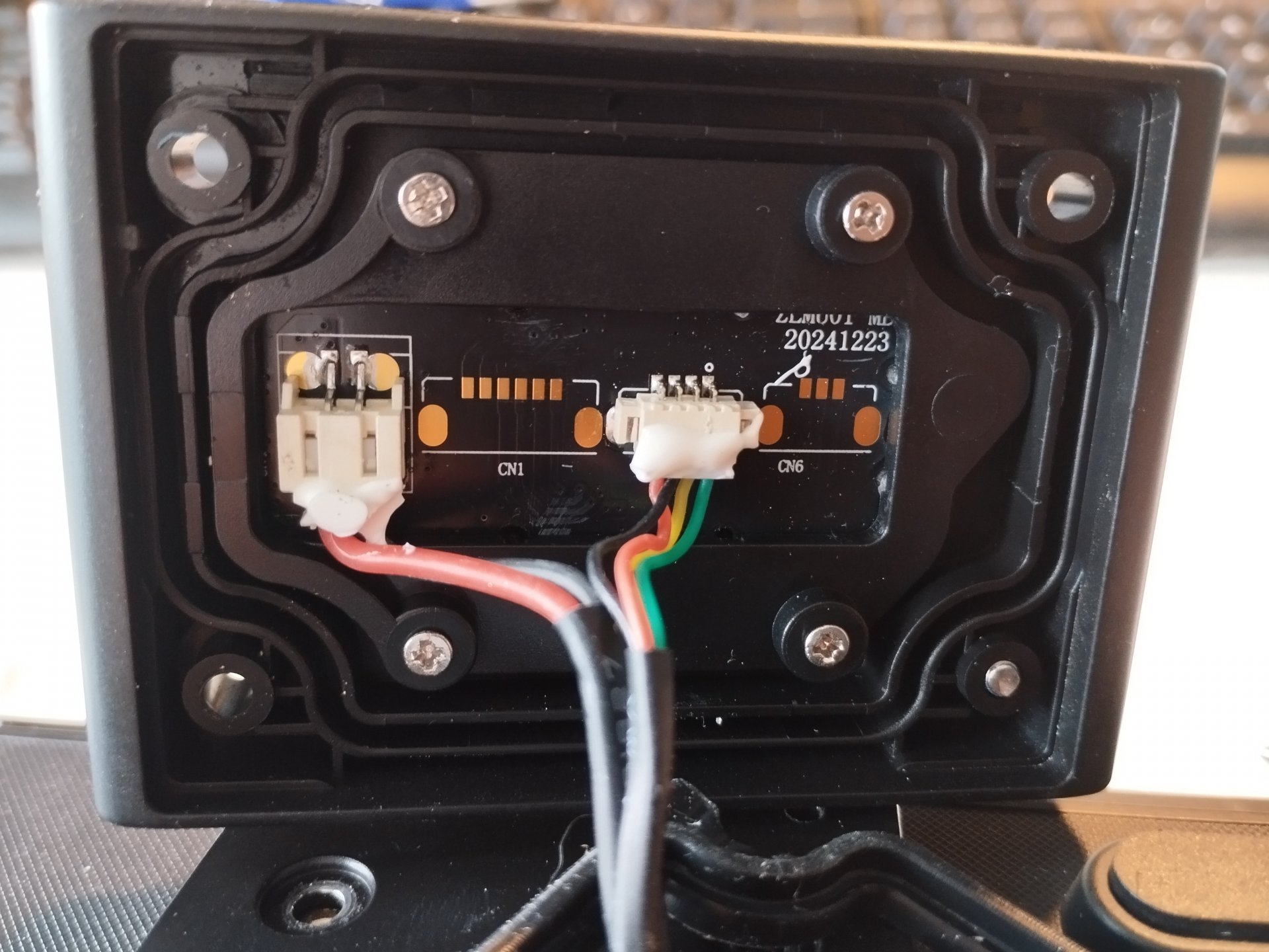

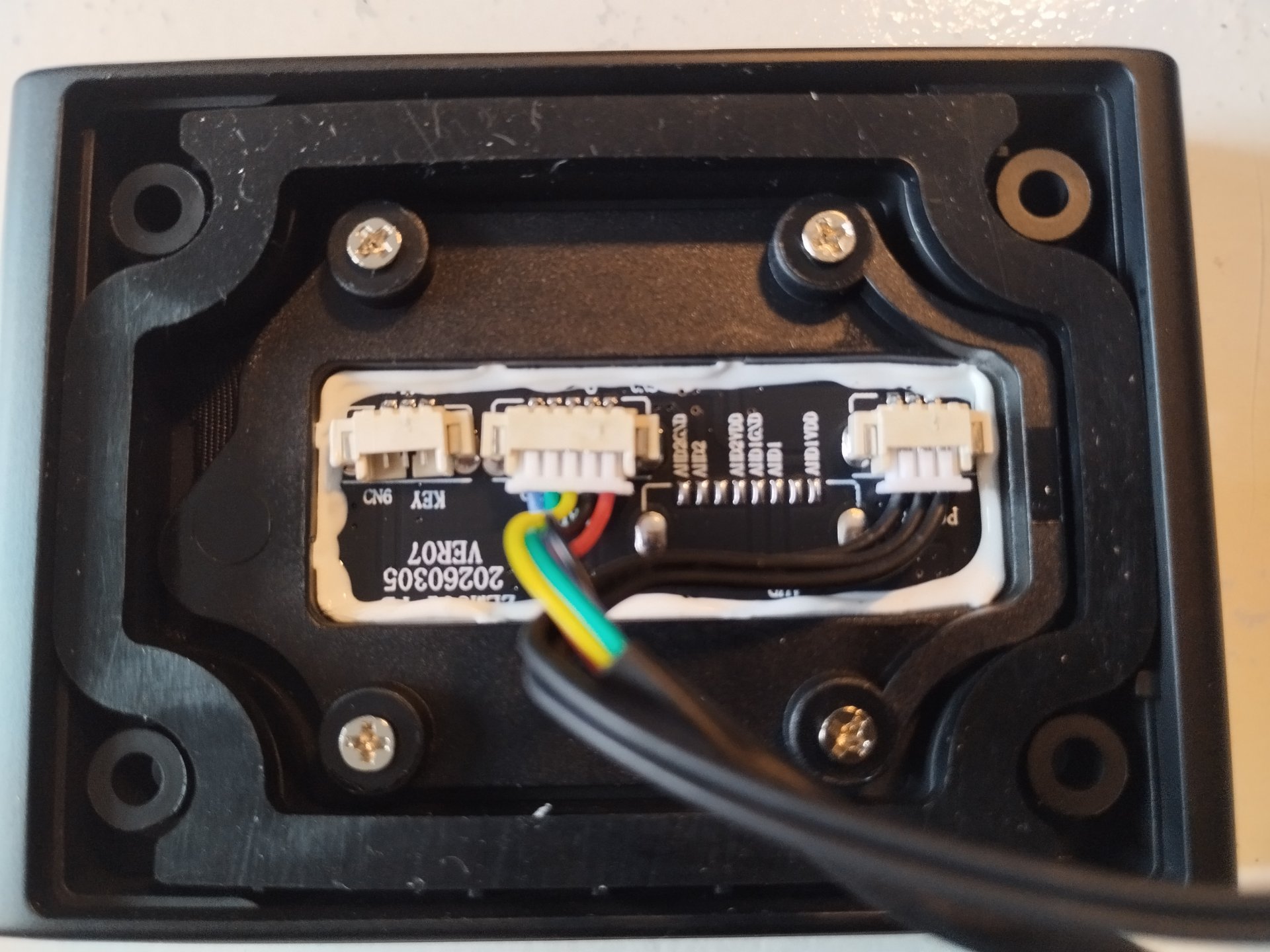

bevor ich hier nun den Support von Carpuride anschreibe, benötige ich mal Eure Einschätzung, ob ich einfach zu blöd bin, die neue Halterung zu montieren.
Die alte Halterung hat zwei Kabel, einmal 4 PIN, einmal 2 PIN:
Die neue Halterung hat zwei Kabel, einmal 4 PIN, einmal 3 PIN. Am Ende der Kabel sind ebenfalls diese Mikrostecker. 4-PIN Kabel sind auf der alten und neuen Halterung von den Kabelfarben her identisch. Die neue Halterung hat aber auch keine 2-PIN Aufnahme.
Auf meiner Platine ist das 4-PIN Kabel eingesteckt, das 2 PIN Kabel fest verlötet:
Also Problem: die neue Halterung... ich kann das 4-PIN Kabel einstecken, das 3 PIN Kabel hat keine Aufnahme auf der Platine....
Somit Frage... bin ich zu blind oder passt die neue Halterung einfach nicht? Ich kann mir nicht vorstellen, dass Carpuride von mir verlangt, da etwas umzulöten. :byebye:
Besten Dank schon mal...

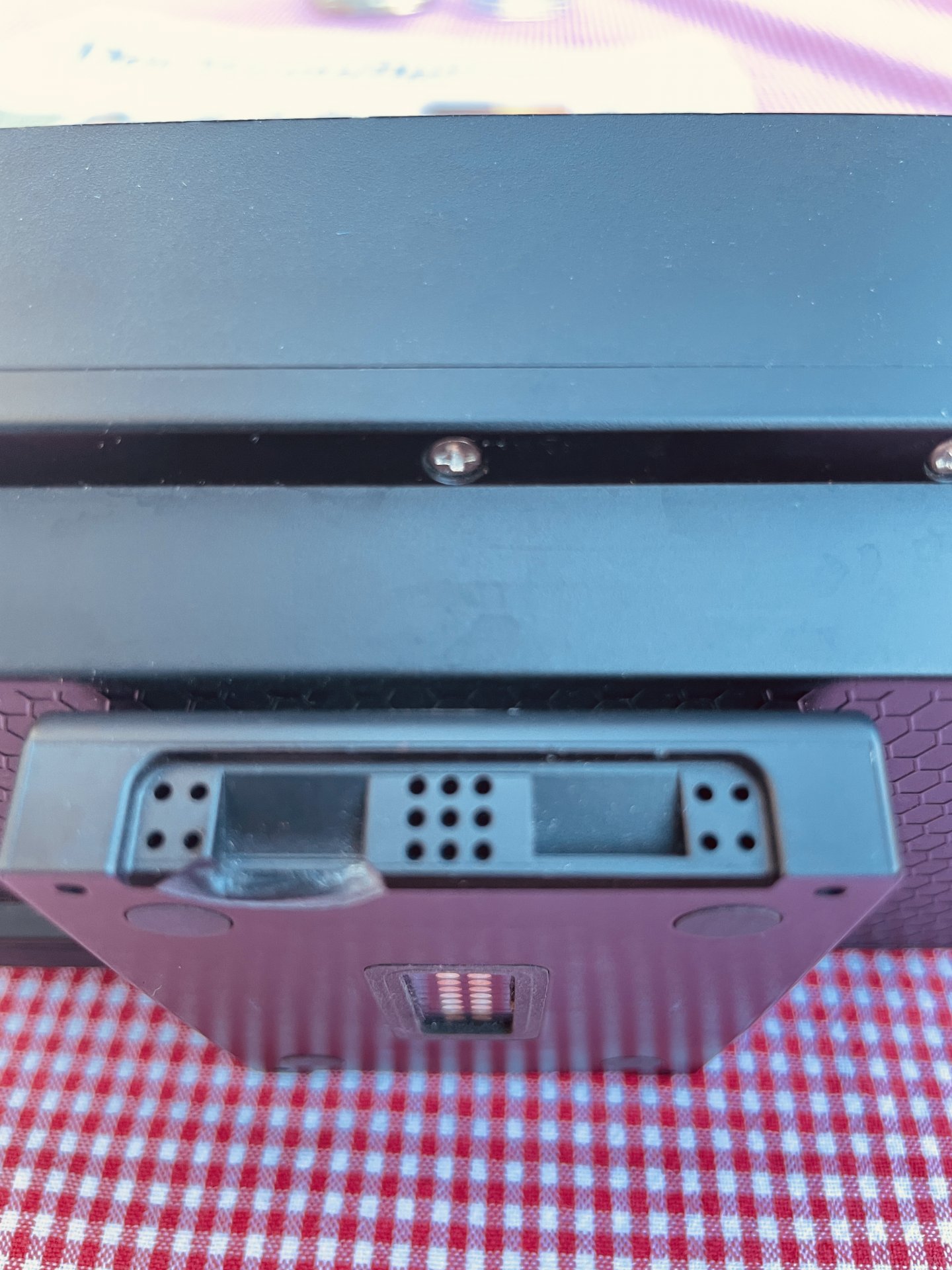

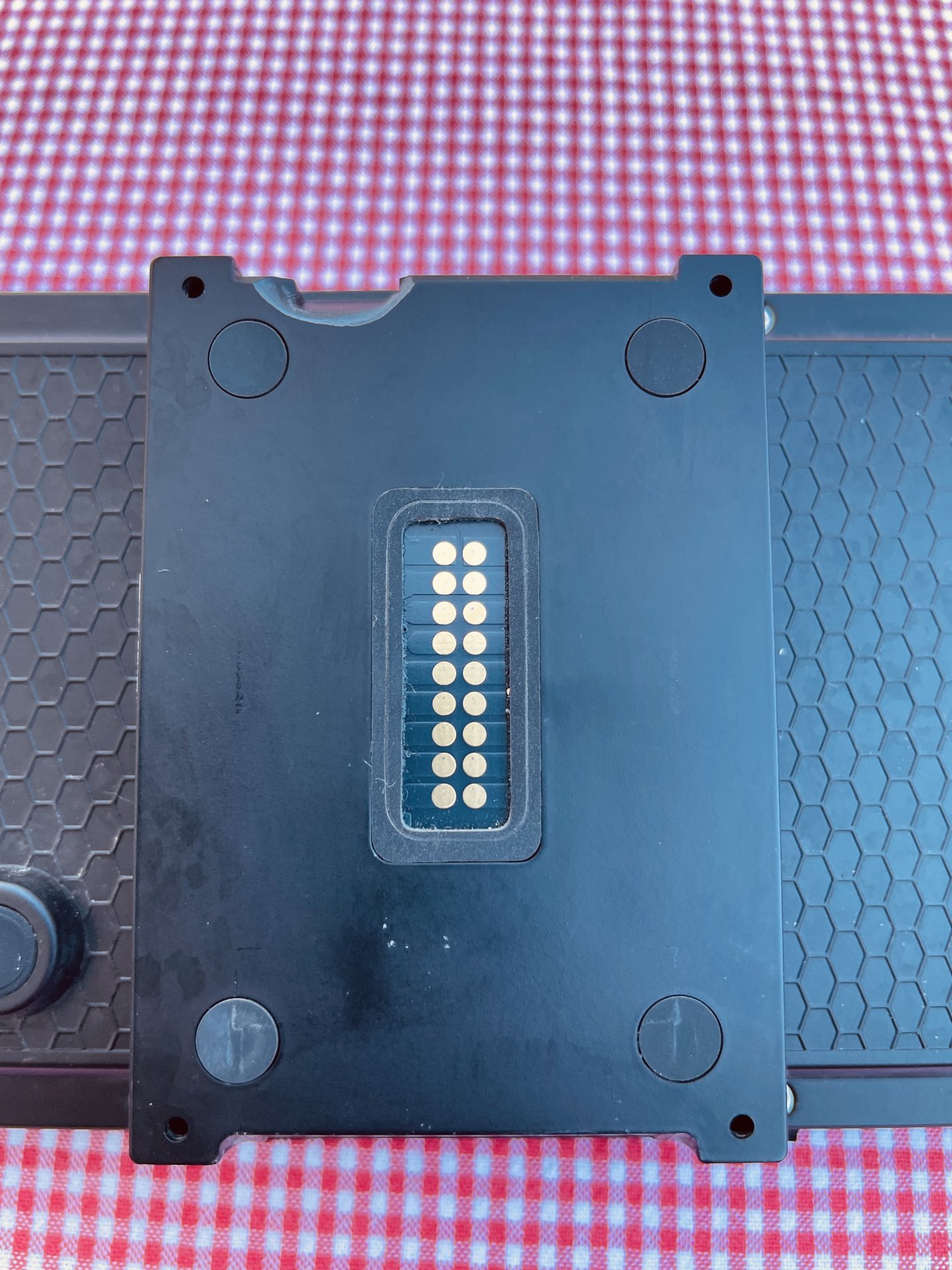

Ich hatte ebenfalls das Problem mit den ausbrechenden „Nasen“ beim 702 BS. Nach Kontakt mit dem wirklich hilfreichen Support (Seriennr etc) habe ich anstandslos eine neue Halterung bekommen und dank Anleitungsvideo von Carpuride ratz fatz installiert. Seitdem keinProblem mehr. Dazu habe ich noch ein 602 BS, welches ich an ner XR nutze. Trotz der dortigen Vibrationen ist mit der Halterung alles gut…

Ich habe jetzt nochmals mit dem Support Kontakt aufgenommen und meine Probleme hinsichtlich der "nicht passenden" Halterung ausführlich beschrieben. Man hat die Sache an die "interne Entwicklung " abgegeben, aber sich gleich nächsten Tag wieder gemeldet, dass man mir ein neues Gerät zuschicken würde. Das finde ich gut. Ist auch schon angekommen.
War erst verwundert, denn auf dem Karton steht nun "702 BS Pro".
Hinsichtlich der möglichen Unterschiede konnte ich nichts finden. Anscheinend wird das Gerät mal so, mal so verkauft.
Naja... jetzt mal gespannt, wie lange diese Halterung aushält. Aber anscheinend sollen die Probleme ja behoben worden sein.
Die zuerst zugesandte Halterung ist leider auch mit Bastelei nicht zerstörungsfrei adaptierbar.
