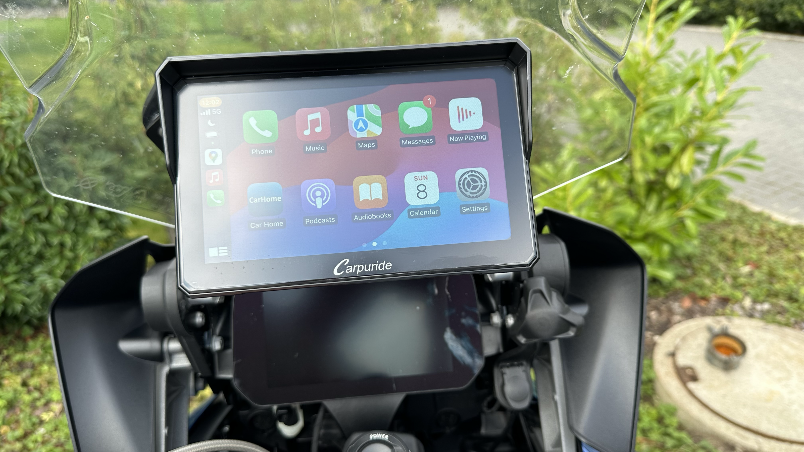

Hallo zusammen,
das Carpuride W502B oder auch W702B ist ein aktuell recht beliebtes und günstiges Android Auto / Apple CarPlay Display, gerade für Leute, die eine Navi-Halterung für einen BMW Navigator 5/6 bereits verbaut haben. Denn da kann man das einfach einklinken und tut. 👍🤩
‼ Bis auf ein sehr unschönes Problem: 🤬
Sobald man den Anlasser betätigt
, schaltet der CanBus für diesen kleinen Moment den Strom von der Navi-Halterung ab. Da die Carpurides keinen Puffer/Akku besitzen, startet das Carpuride neu. D.h. die Verbindung zum Smartphone darf neu aufgebaut werden. Das dauert bei mir ~30-45 Sekunden. Verwendet man OsmAnd, darf man auch die Navigation neu starten. (GMaps oder Waze sind da besser, aber für Offline- & Offroad-Navigation nicht so geeignet.)
So toll ich das Carpuride auch finde, das Verhalten ist einfach 💩. Selten hab ich meine Maschine so lange im Leerlauf laufen lassen (müssen), um nicht wieder die Navigation starten zu müssen, wie beim letzten Motorradurlaub, wo wir ~4000km, teils Offroad quer durch die Pampa gefahren sind.
💡 Also habe ich mich auf die Suche nach einer einfachen und kostengünstigen Lösung gemacht und auch eine unter 20€ gefunden!

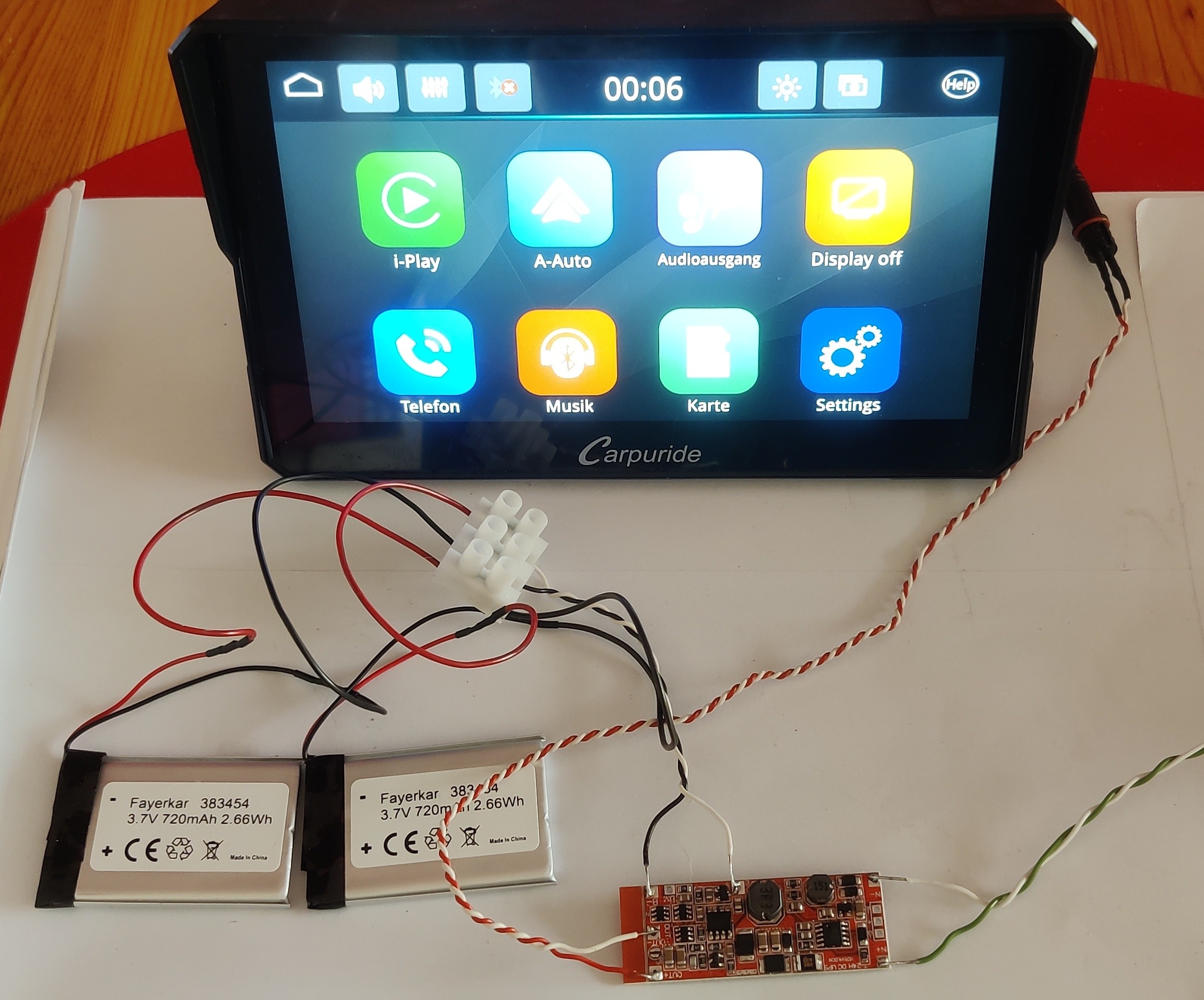

🔥 Ich bin dabei, mein Carpuride W702B um eine kleine USV (unterbrechungsfreie Stromversorgung) + Akku zu erweitern! 😎

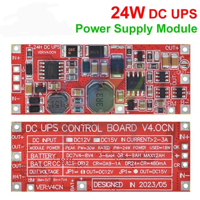

Bild vom Testaufbau:
Zu sehen sind links unten zwei in Serie geschaltene 3,7V LiPo-Akkus daneben die USV.
Im Gehäuse, zumindest des W702B selbst ist genug Platz, um es einzubauen.

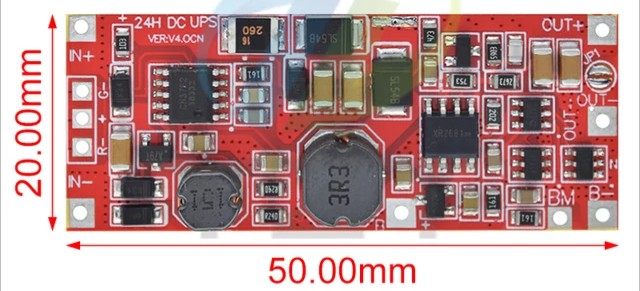

Die USV-Platine hat mich 2,19€ inkl. Versand gekostet (aliexpress.com/item/1005007536265598.html - sorry, ich darf noch keine Links einfügen 🤷), ein Akku ca. 3-6€, je nachdem wo man ihn kauft.
Noch teste ich es, aber es läuft im Testaufbau jetzt seit ein paar Stunden 1a. Mit und ohne 12V vom Netzteil. 😎 Die Akkus haben auf jeden Fall schon 25min gehalten. Das ist für mich mehr als ausreichend. 😅
✅ Erstes Fazit: es tut 1a & läuft stabil. 👍 ABER ich brauche noch einen Kühlkörper für die 2 mini Spulen, die sich auf der Platine befinden. Denn sobald die Akkus geladen werden, werden die mächtig heiß... Mal gucken, was ich da geeignetes finde. 🤔🙃
❌ Zweites Fazit: solange die Akkus voll sind, klappt alles. Nur das Nachladen der Akkus scheint nicht zu funktionieren. 😢 Auch dann nicht, wenn das Display aus bzw. gar nicht angeschlossen ist...
Ich werde es jetzt nochmal mit einem anderen Akku probieren.
⚠ Wichtig: der beim Carpuride mitgelieferte USB-Stromversorgungsadapter ist für den Zweck (bei Bedarf parallel die Akkus laden) etwas zu schwach. Daher bitte für Tests ein stärkeres Netzteil verwenden. (Die Navi-Halterung bzw. 12V Bordspannung der GS reicht dicke. 😅)
📴 Ausschalten darf man das Carpuride jetzt natürlich immer mit dem Aus-Taster am Gerät. Sonst läuft es, bis die Akkus alle sind. 🤷🤣 Aber damit kann ich sehr gut leben. 😀
Werde berichten, wie es sich in der Praxis bewährt.

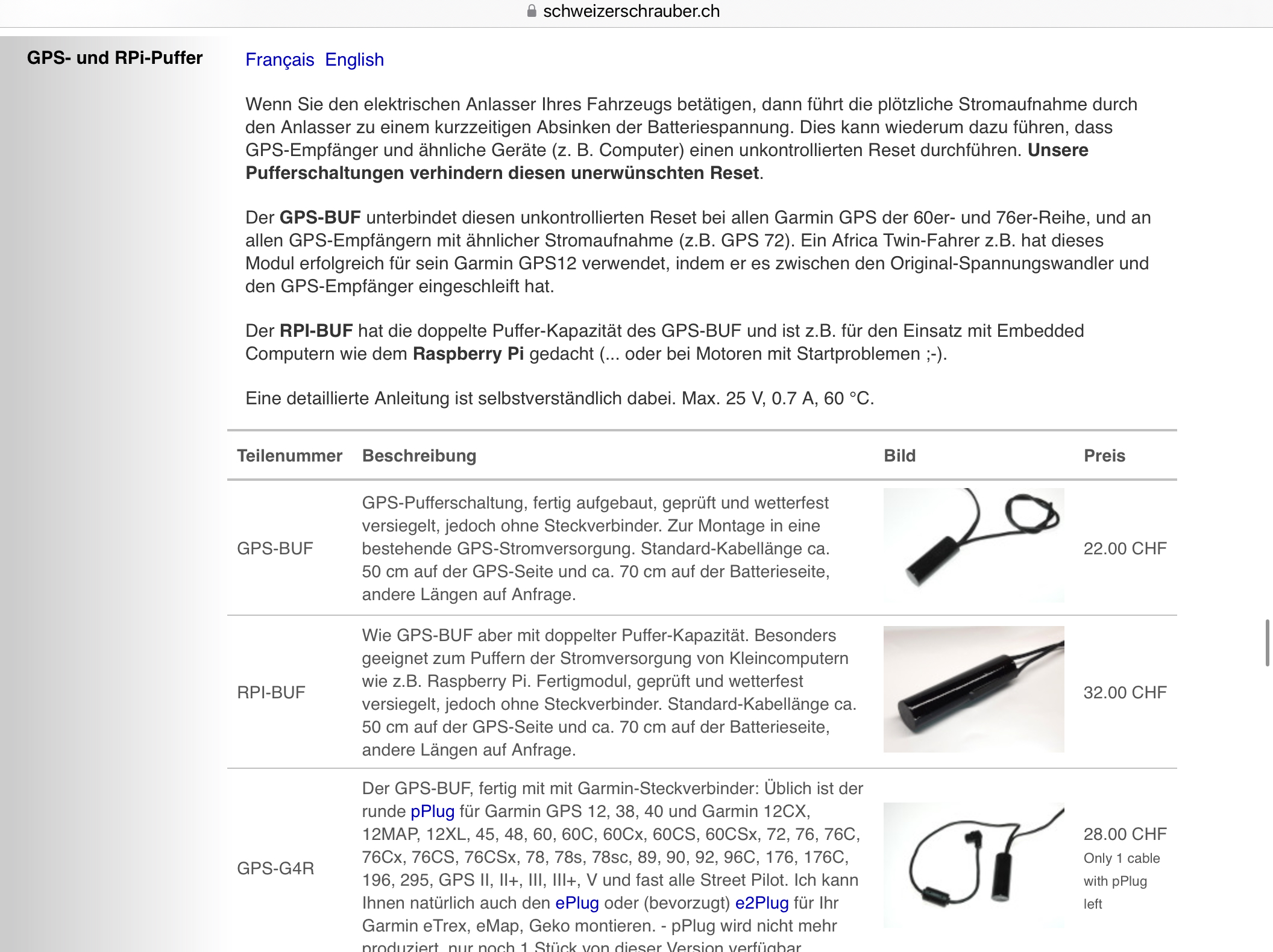

Guten Morgen Zusammen

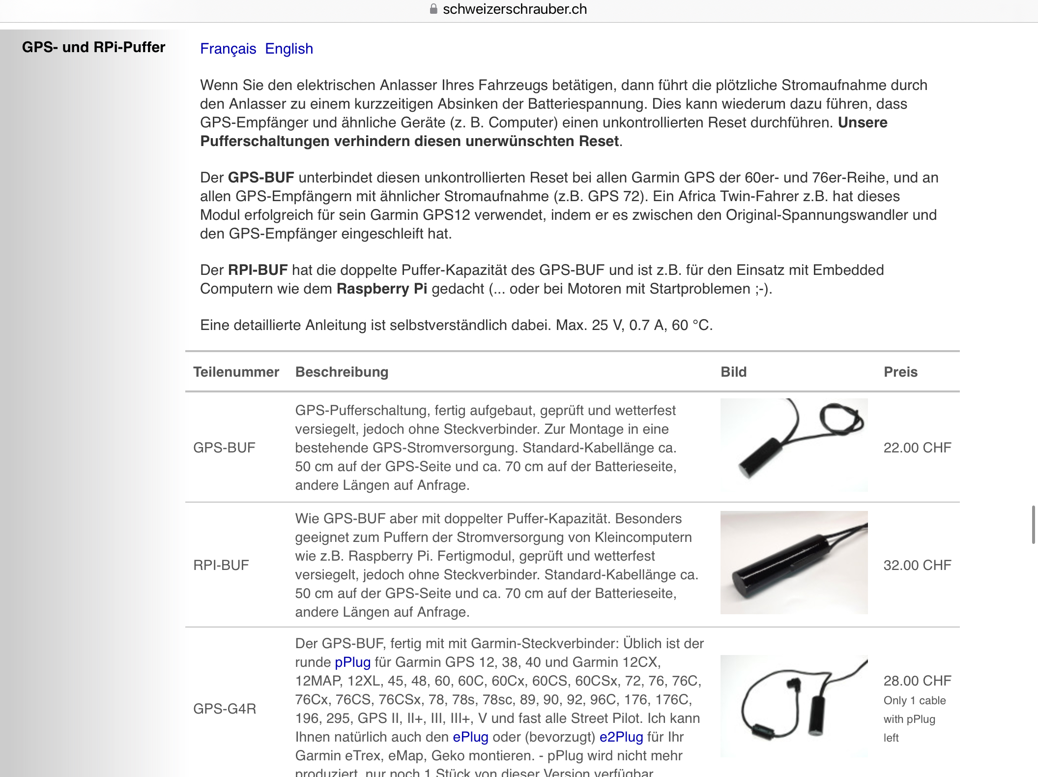

Ich selber hab noch kein Capuride, aber eines für meinen Schwager besorgt. Wegen der Abschaltproblematik hatte mal jemand das hier als mögliche Lösung gepostet:
Ich darf leider noch keine Links posten, deshalb so:
schweizerschrauber.ch/misc/fs.de.html
Hat das schon jemand probiert?

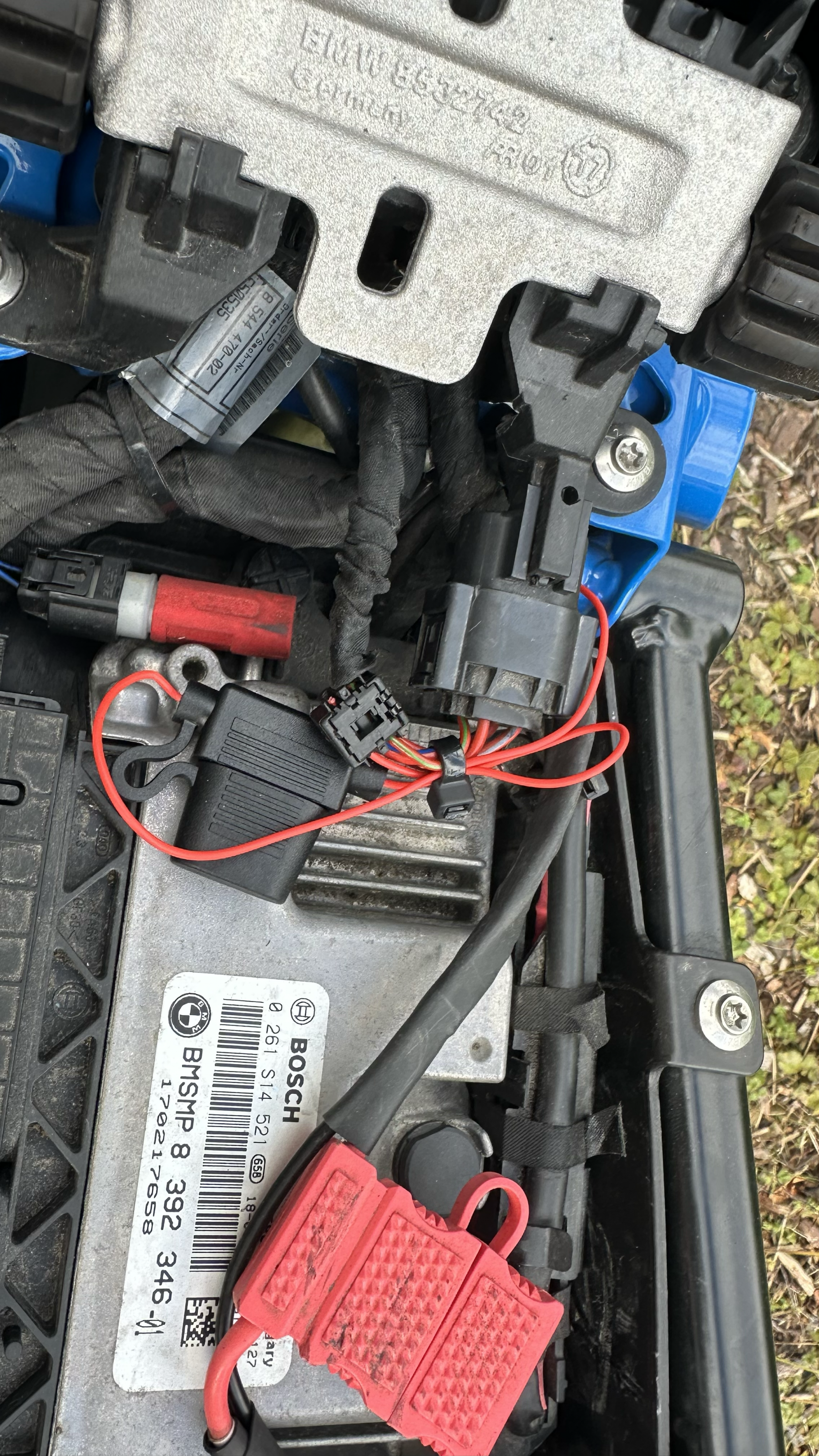

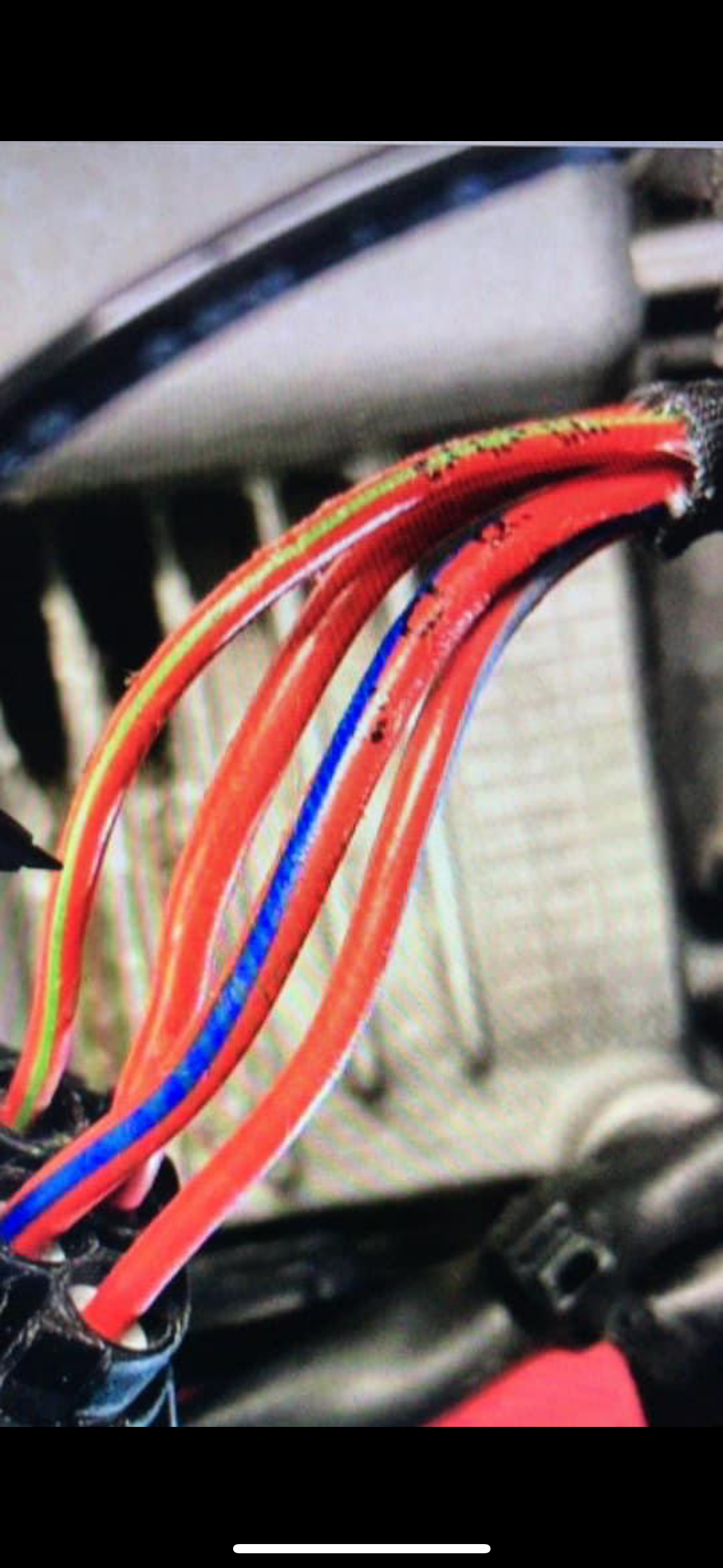

So Leute, ich denke ich habe die beste Lösung gefunden. Wer mehr Aufwand betreibt ist selber schuld...
Ihr nehmt die Fahrersitzbank ab, geht an die Sicherung die euch direkt ins Auge springt (großer Strecker mit mehreren rot / farbigen Leitungen am Steuergerät). Die Leitung rot/grün ist geschaltetes Plus. Hier dran habe ich einfach mit einem Stromdieb die von Carpuride mitgelieferten 12 V Leitung geklemmt, habe mir Masse direkt vom Batterieminuspol geholt und schon läuft alles bestens.
Auf dem Wege wird das Carpuride beim Motorstart nicht mehr unterbrochen und bleibt auch bei ausgeschalteter Zündung knapp eine Minute an. Alles so wie man es will.
Die Leitung muss dann noch nach vorne zum Gerät verlegt werden. Ich habe diese einfach unter der rechten Tankverkleidung verlegt. Dauer insgesamt mit Ausprobieren und provisorischen Anklemmen, knapp eine Stunde.
Kurzer Edit: Ich hoffe natürlich, dass dadurch nicht die Batterie leergezogen wird. Würde das die Tage nochmal prüfen, da ich just keins zur Hand hatte.
Schönen Sonntag!
Das war ich, hier, aber die grad von @NilsP_83 vorgeschlagene Lösung scheint ja noch einfacher zu sein, ohne weitere Elektronik, nur mit einem Kabel und einem Stromdieb (kann man sicher auch schöner lösen, allerdings mit wieder mehr Aufwand ;)).
Setzt aber voraus, daß die Bordspannung nicht zu weit einbricht, was ja die Ausgangssituation war. Dann wird man doch wieder auf eine der Pufferlösungen zurügreifen müssen.

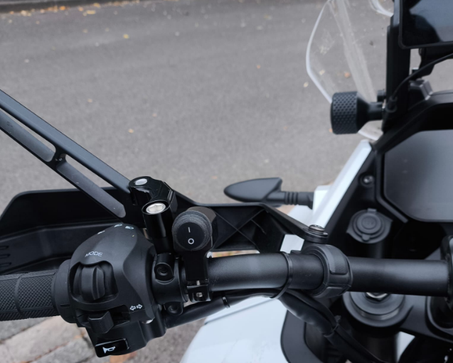

Hi,
schaltet das Carpuride mit dem Schalter komplett aus oder wird nur das Display abgeschaltet?
Mein Android Auto Screen (AliExpress) schaltet mittels eigenem Schalter nur das Display aus, das Gerät selbst inkl der BT/Wlan Verbindung zum Handy bleibt aktiv.
Ich habe daher einen Schalter in die Stromversorgung integriert.

Hallo Nils, Alle
Wir haben diese Lösung heute an einer GS so umgesetzt, hat einwandfrei funktioniert (den gelben Stecker aber hinter dem Gerät platziert, etwas unauffälliger).
Dann noch wie weiter vorne beschrieben, die Apple Automation eingerichtet um die Apps automatisch zu starten, jetzt ist er happy.
An der Stelle VIELEN DANK an alle Schreiber für Ihre Tips. Super! 👍 👍
