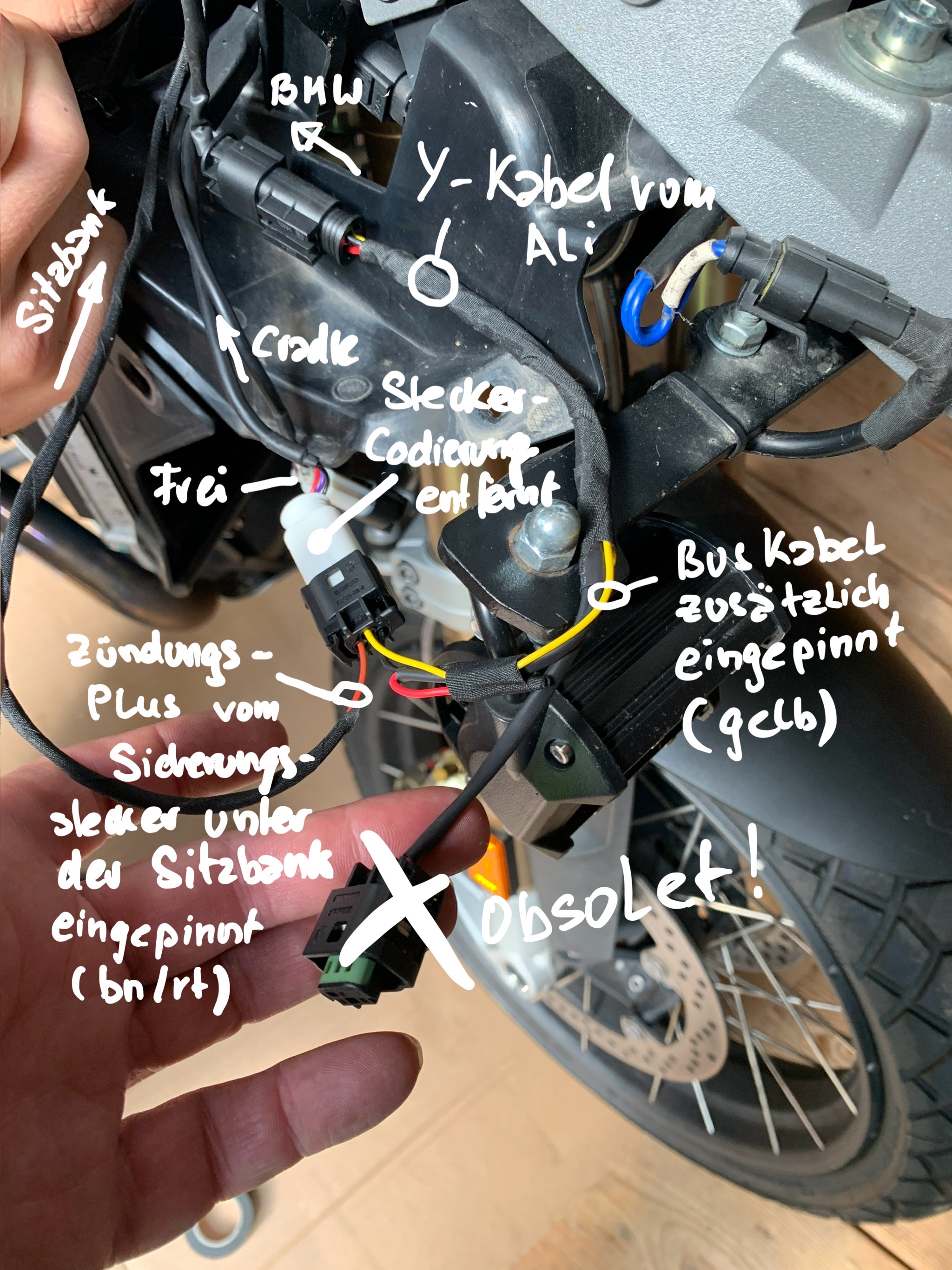

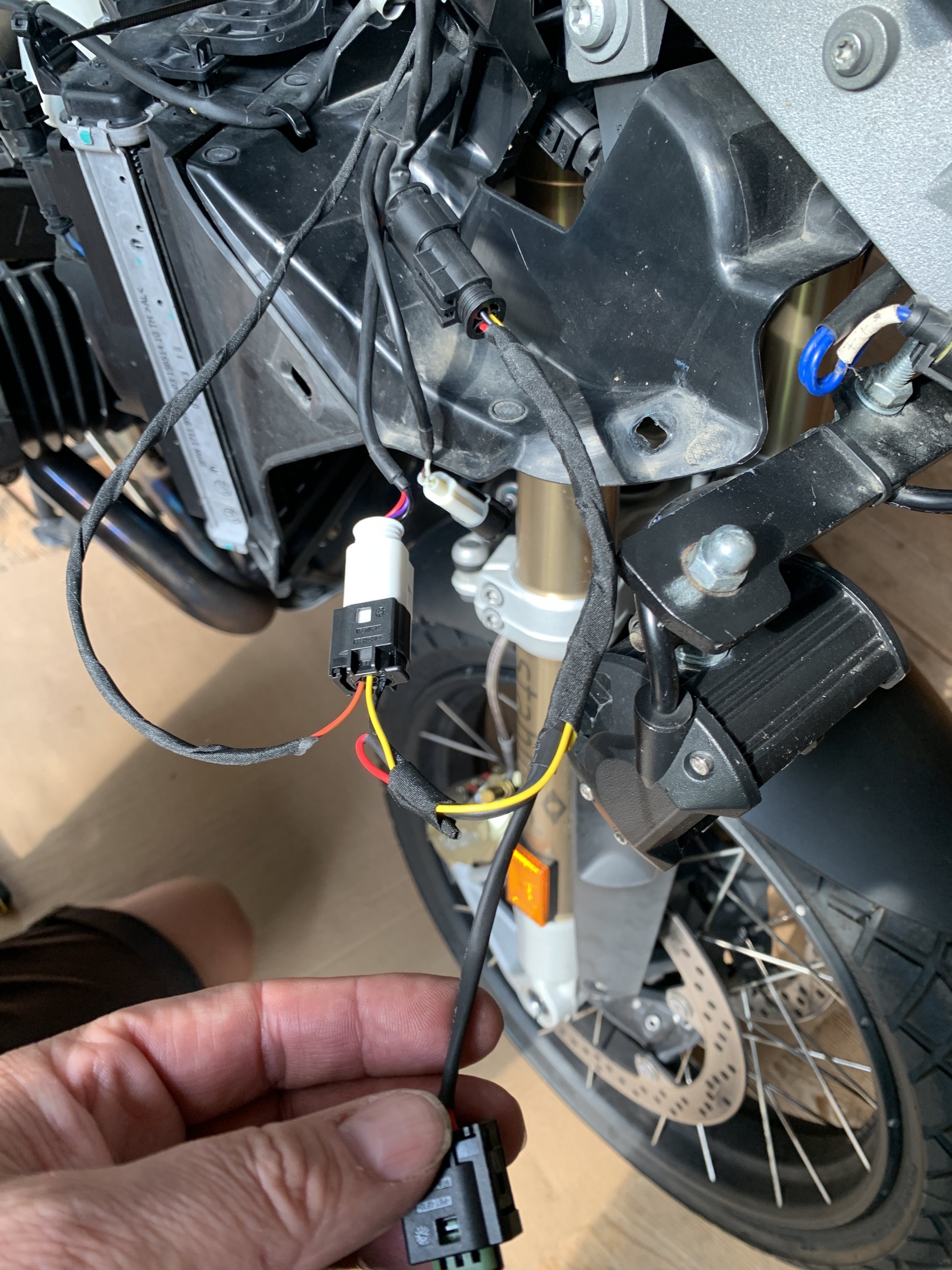

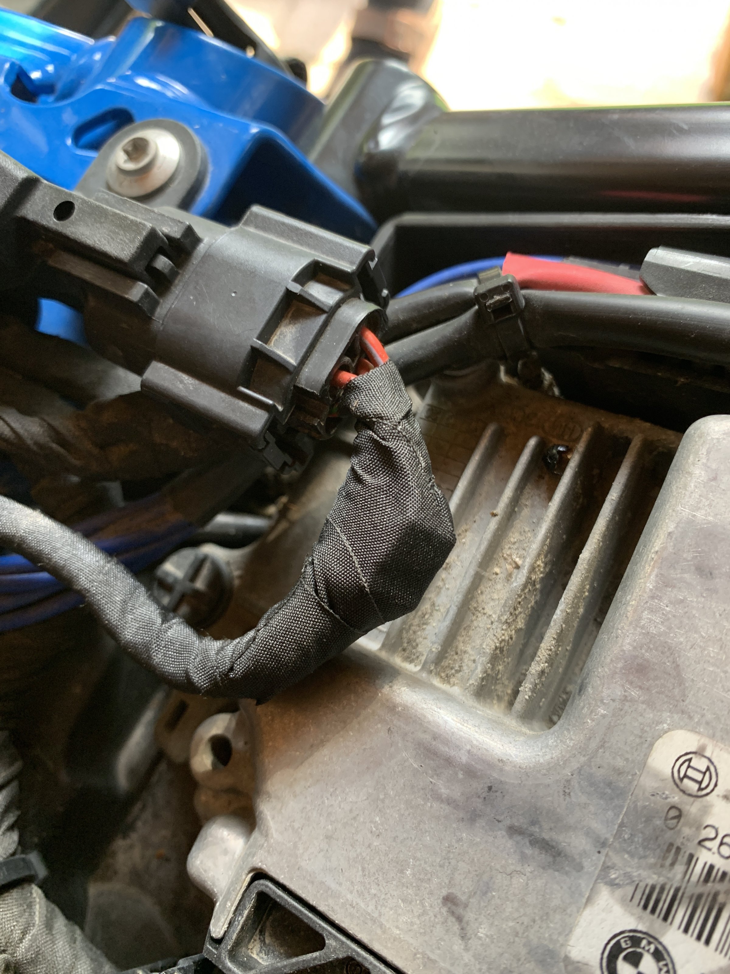

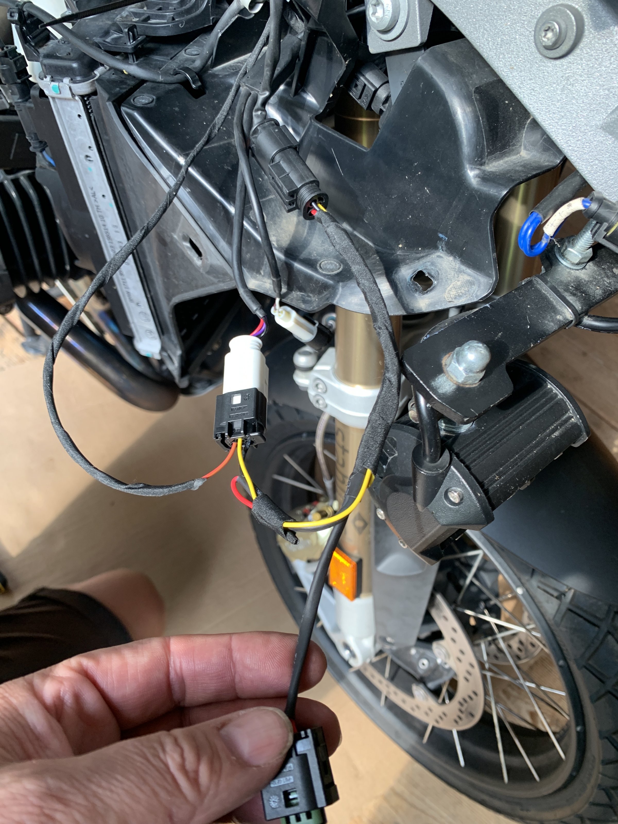

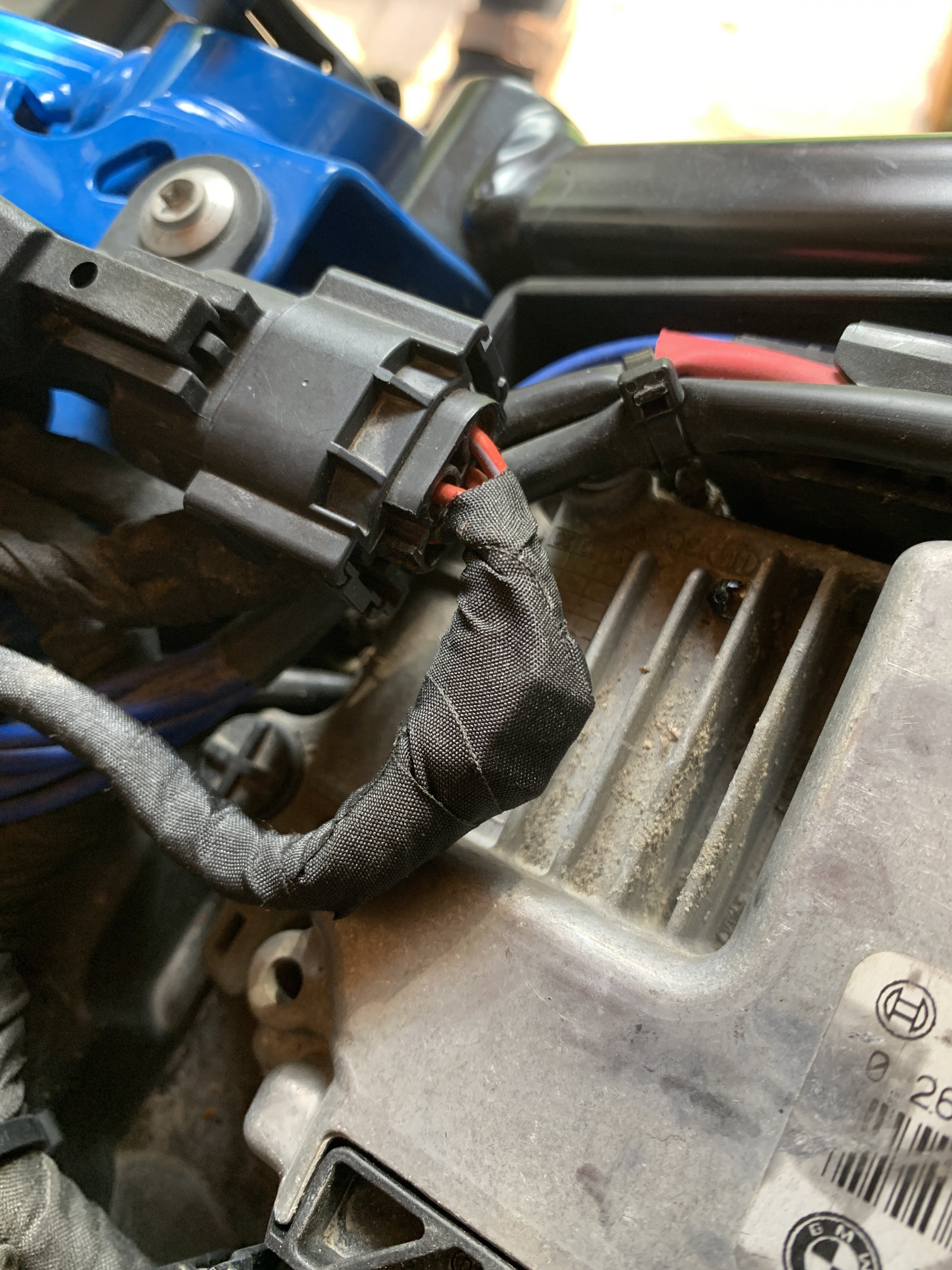

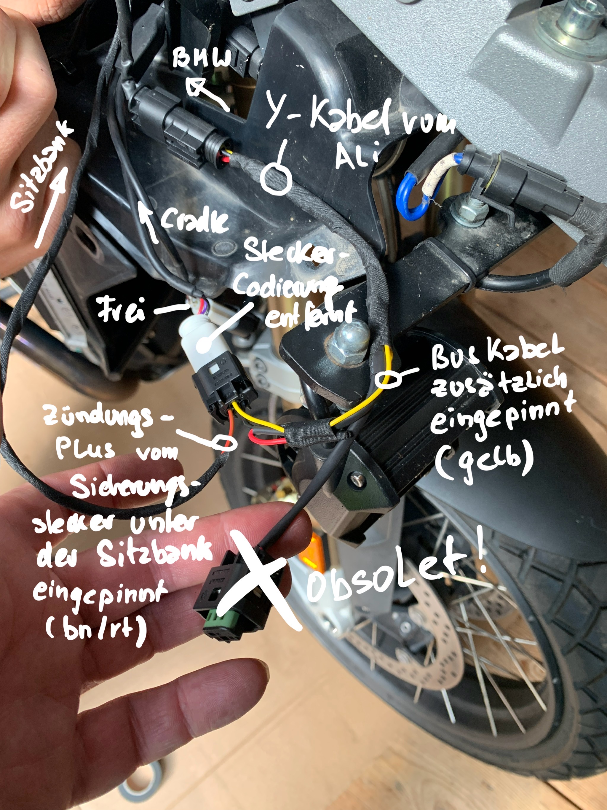

So gestern eingebaut und funzt tadellos!
Allerdings nicht ohne Hürden:
  • Der Kabelbaum vom Cradle hat einen 3-poligen Stecke (der mit dem Bus) und einen 2 poligen (bn + ws). Der 2-polige hatte wider Erwarten keinen Gegenstecker, und hing in der Luft, da sollte wohl die Spannungsversorgung sein???
  • Das Y-Kabel vom Ali war auch nicht ganz das richtige, es hatte einen 3-poligen Stecker wovon nur 2 belegt waren (was ja ausreichen sollte). Es musste daher noch etwas mehr modifiziert werden als gedacht. Immerhin passten die Stecker, dachdem an einem eine Codiernase abgeschnitten wurde.
Also musste die Vorgehensweise in meinem Fall angepasst werden:
  • Der 3-polige Cradelstecker wird verwendet
  • Das Y-Kabel muss um eine Busleitung ergänzt werden. Ist nicht trivial, mittels familieneigenem Mechatroniker mit Fundus aber gemeistert.
  • Die Plusleitung (rt) am Y-Kabel wird aufgetrennt um den unterbrechungsfreien Zündungsplus einzuspeisen (der Abzweig mit dem 2. Stecker wird nicht benutzt)
  • Die Plastiknase (Codierung) im weissen BMW Cradle Originalstecker muss entfernt werden damit der Y-Kabelstecker passt
  • Vom Sicherungsstecker unter der Sitzbank per Stromdieb den unterbrechungsfreien Zündungsplus durch den Kabelkanal unter dem Tank durch fädeln und auf den Y-Kabel Stecker pinnen (in meinem Fall) der auf den Cradle Stecker geht
So lässt sich alles spurlos rückbauen!
Ohne die Profihilfe hätte ich den Cradle Kabelbaum ohne das Y-Kabel zu verwenden aufgetrennt, wie das wohl einige gemacht haben.
Bilder:
Anhang anzeigen 802991Anhang anzeigen 802994
