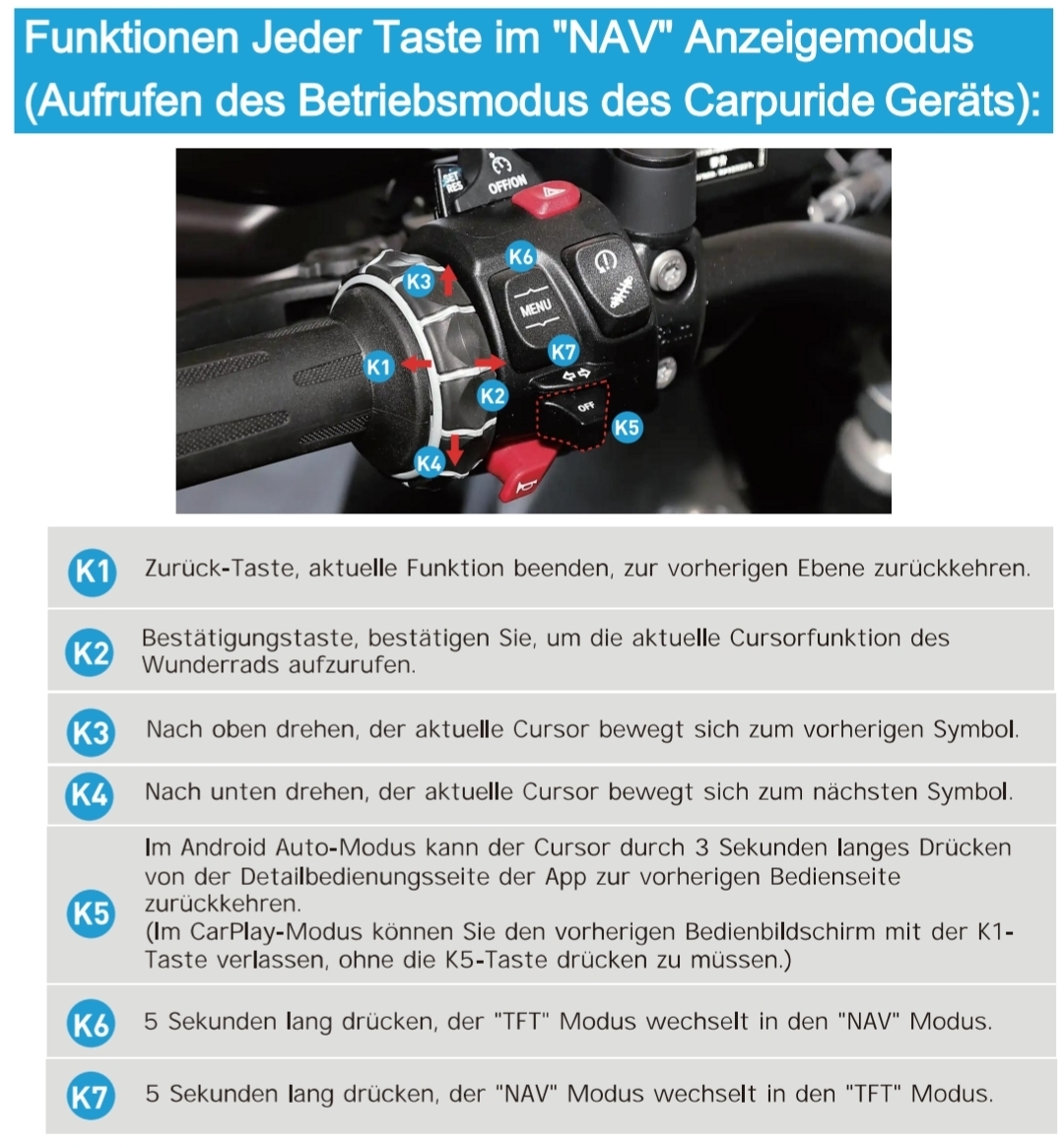

Diskutiere Carpuride W702BS / Bedienung mit dem BMW-Wheel in der Navigation (myrouteAPP) möglich ? im Navigation Forum im Bereich Modellunabhängige Foren; Blinkertaste = K5 Bei AA 3 Sekunden für zurück zur vorigen Bedienseite. Edit: oh, war zu langsam... 🙂

Ich habe eine ganz doofe Frage.
ich habe das 702 bis und habe es auch mit dem Handy verbunden.
jedoch habe ich in meinem bmw Bildschirm nicht die Anzeige wo ich von tft auf navi umstellen kann.
muss ich das Gerät erst mit dem Motorrad verbinden oder wie bekomme ich das hin?
Oder gibt es vielleicht ein Video wo es gezeigt wird.
phuLphiL
phuLphiL
04.02.2019
663
Troisdorf
R1300GS, Kove 800X Rally, 690 Enduro/R
Hast du das BS oder nur das B?
chrisonbike
10.05.2025
25
Beim BS musst Du einfach länger auf die Menu Taste oben drücken- dann wechselt die Anzeige von TFT auf NAV und Du kannst Capuride mit dem Wonderwheel steuern.

Ja, müsste. Hast du den Klebestreifen hinten drauf ganz entfernt?
Gast-32830
Also verstehe ich es so das wenn ich es anstecke automatisch das Symbol kommen zum umschalten von TFT auf NAV.
Im Grundzustand ist das Symbol TFT (eingerahmt) und deutlich sichtbar (Siehe Handbuch 32 Anzeigen).
Wenn das Carpuride in der Navi-Vorbereitung eingeklipst ist, wird zusätzlich das Symbol NAV eingerahmt ganz schwach angezeigt.
Ablauf:
  • Carpuride in die Halterung einklipsen
  • Zündung ist an
  • Carpuride startet
  • jetzt Menü-Taste nach oben drücken und halten, bis im Display "Nav" fett angezeigt wird
  • jetzt kann das Drehrad in Carpuride verwendet werden
Zum Zurückschalten auf das TFT die Menütaste einmal kurz nach unter drücken.

Gerät abnehmen
Die Kontaktstifte an der Halterung mehrfach reindrücken
Vielleicht noch Kontaktspray drauf
Gerät wieder dranmachen
Funktioniert
