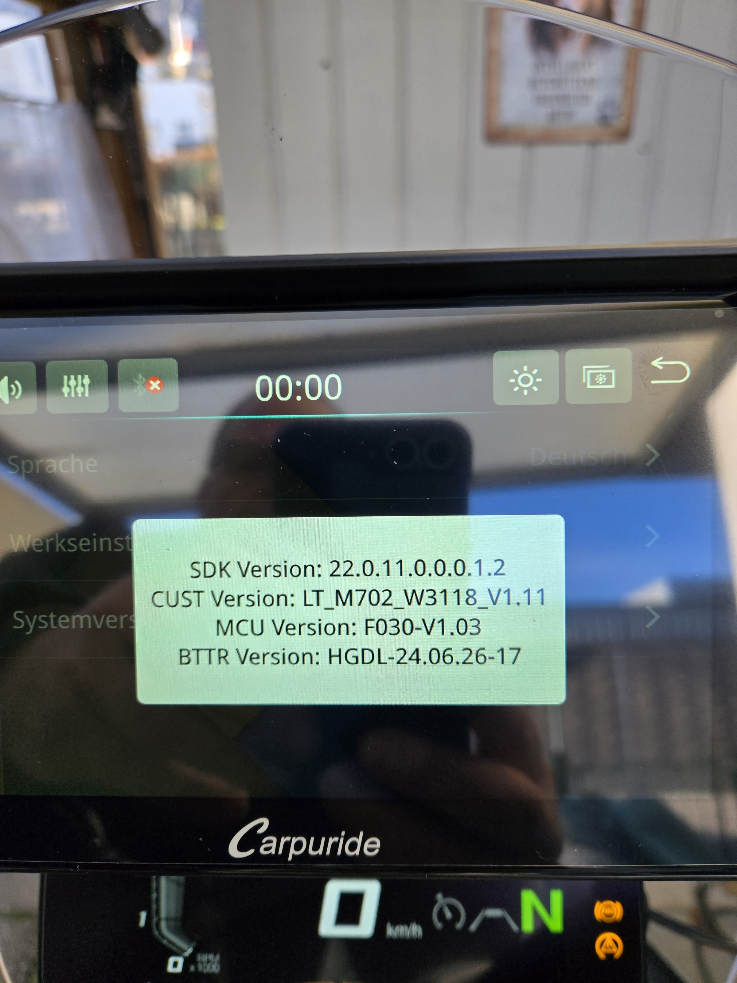

Diskutiere Carpuride W702BS - Softwareupdates im Navigation Forum im Bereich Modellunabhängige Foren; Was stand/steht bei dir bei der CUST Version? LT_M702_V1.xx LT_M702_W3118_V1.xx oder LT-M702PRO-W3118-S9-V1.xx?

Das habe ich vermutet. Schreib dem Carpuride Support und frag nach, ob sie eine neuere CUST Version haben. Kannst du diese einspielen, sollte es wieder funktionieren. Sofern du das noch kannst. Falls nicht, haben sie vielleicht die gleiche. Hast du schon angefragt?

Und es ist nicht nur der Helligkeitsregler, der ganz unten ist?

Nein, das Display reagiert ja auch nicht…

Dann solltest du dem Carpuride Support vielleicht eher schreiben, dass das Teil kein Bild hat?!

Das ist ja unser gemeinsames Problem. Ein Zugang zum System ist verwehrt.
Ich bin sicher, dass die Supporter helfen können.
Um das Image einzuspielen brauchst du keinen Zugriff auf das Carpuride. es muss nur aufstarten. Es wäre aber von Vorteil, wenn man etwas sieht.

Man kann ja auch Schemenhaft etwas erkennen. Und ein Update geht ja auch noch, da ich es nochmals versucht hatte. Hat aber nichts gebracht. Daher wĂĽrde mir die Version 1.10 sicherlich weiterhelfen.

Ich hab da jetzt mal hingeschrieben....

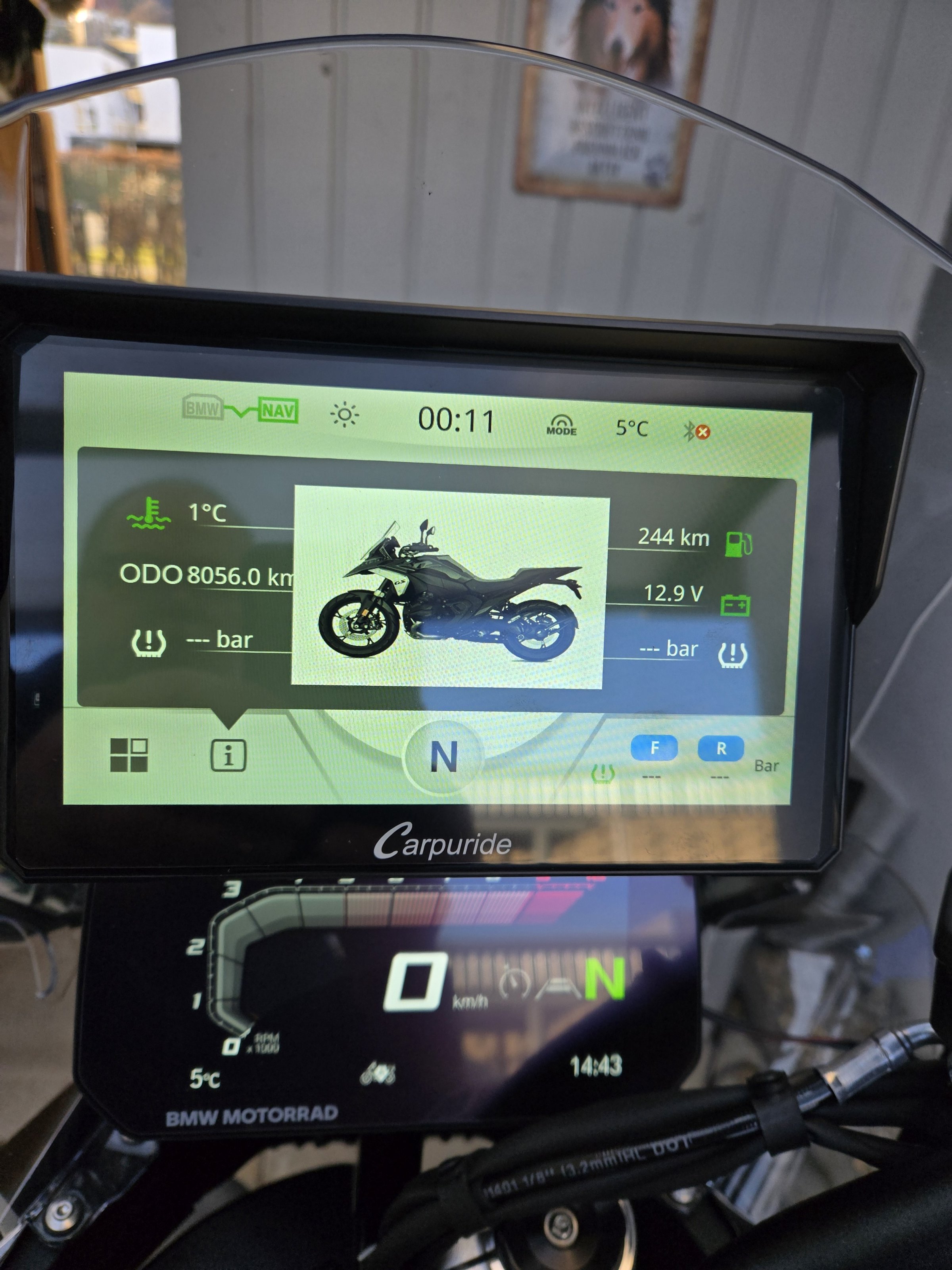

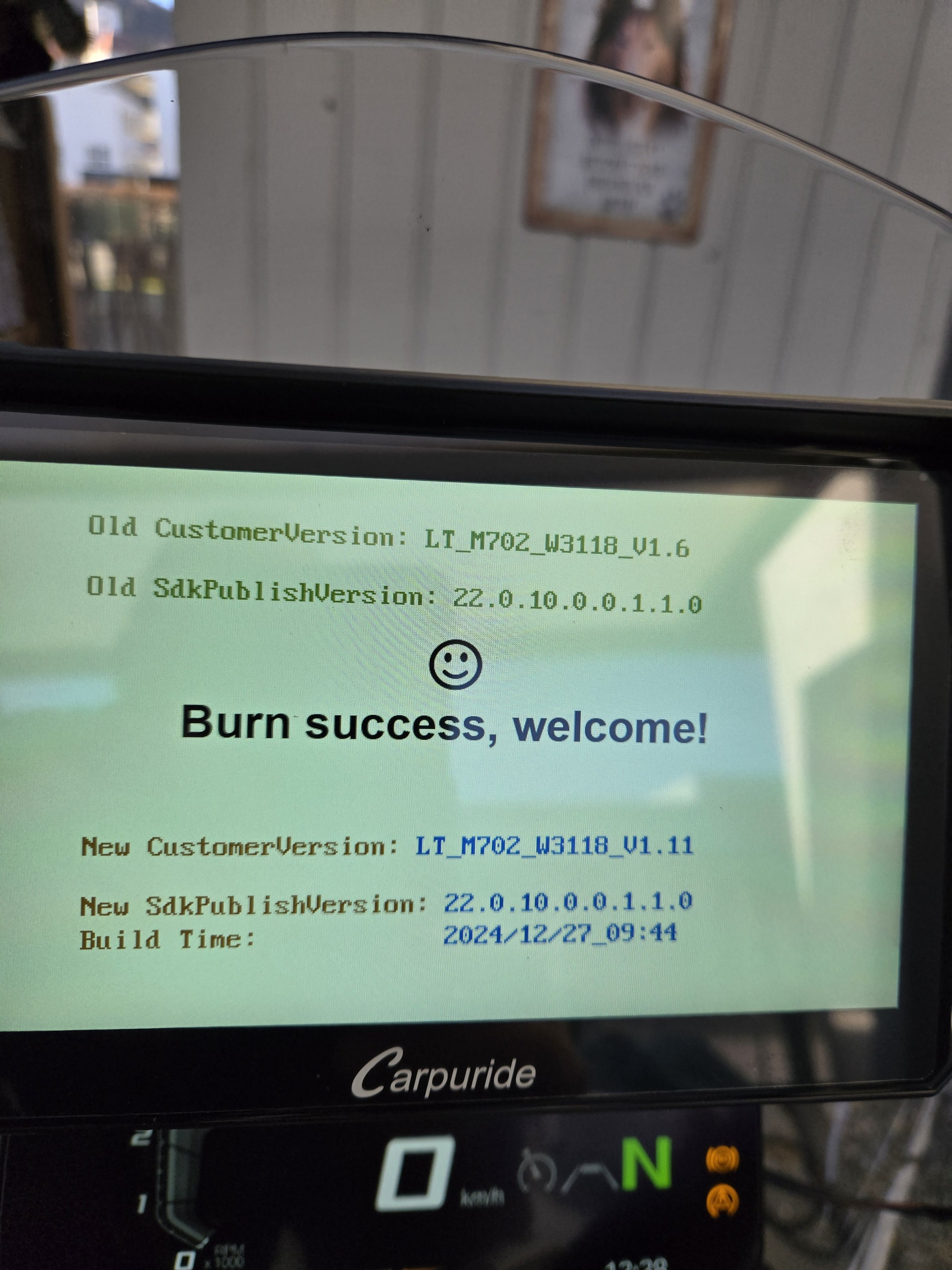

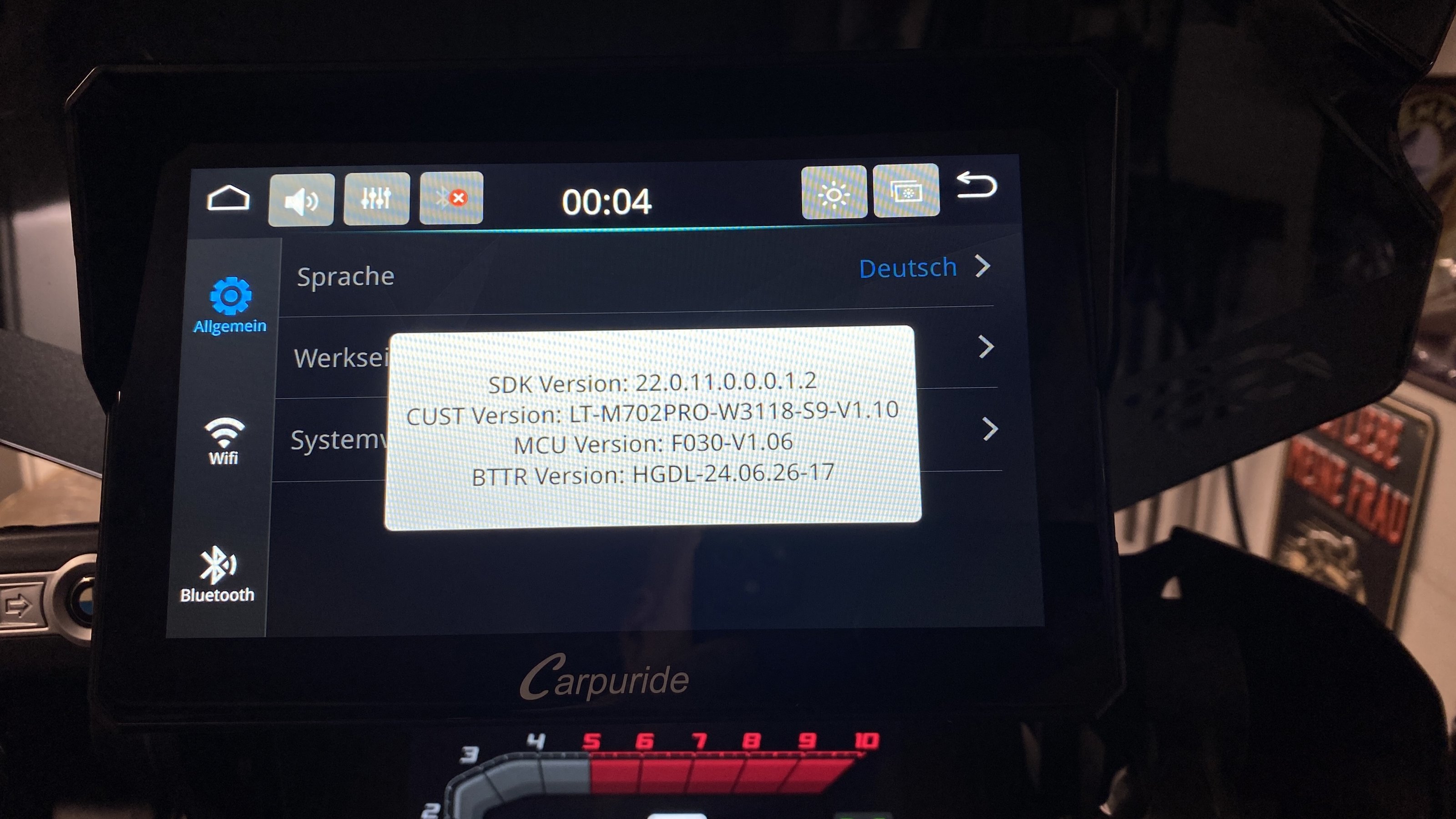

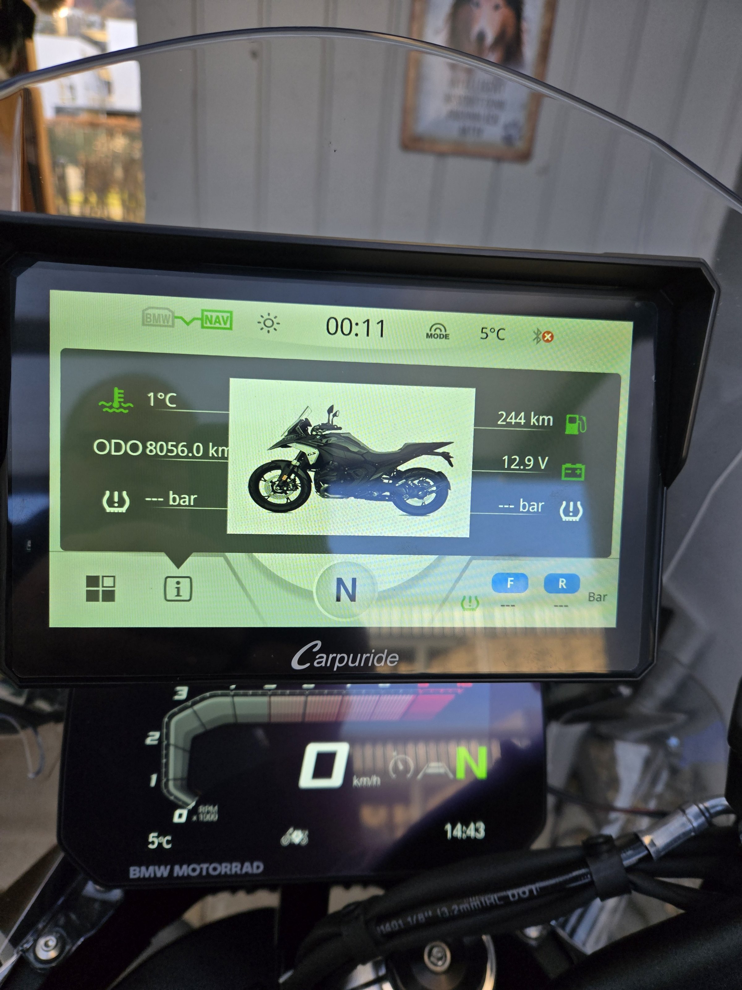

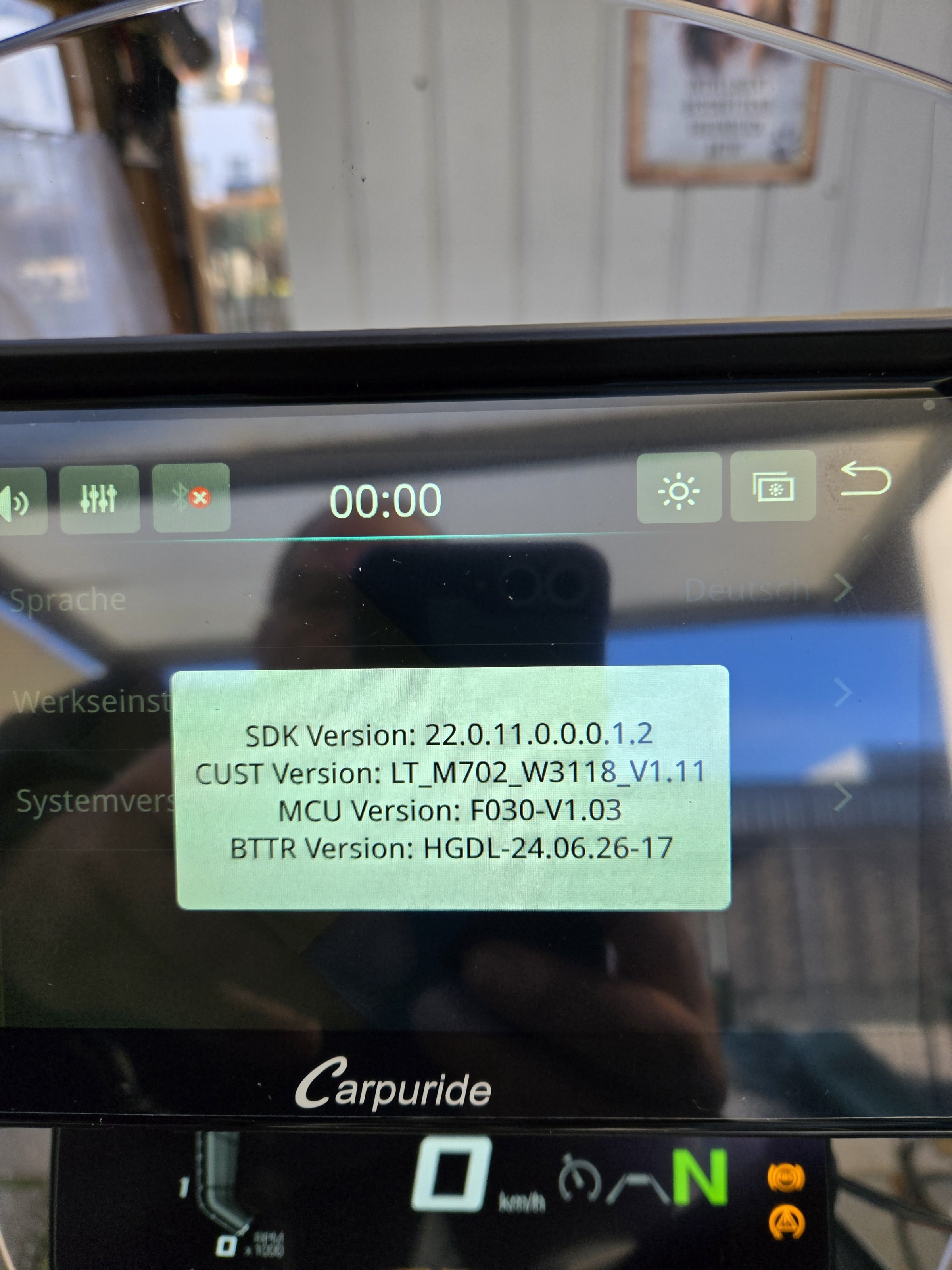

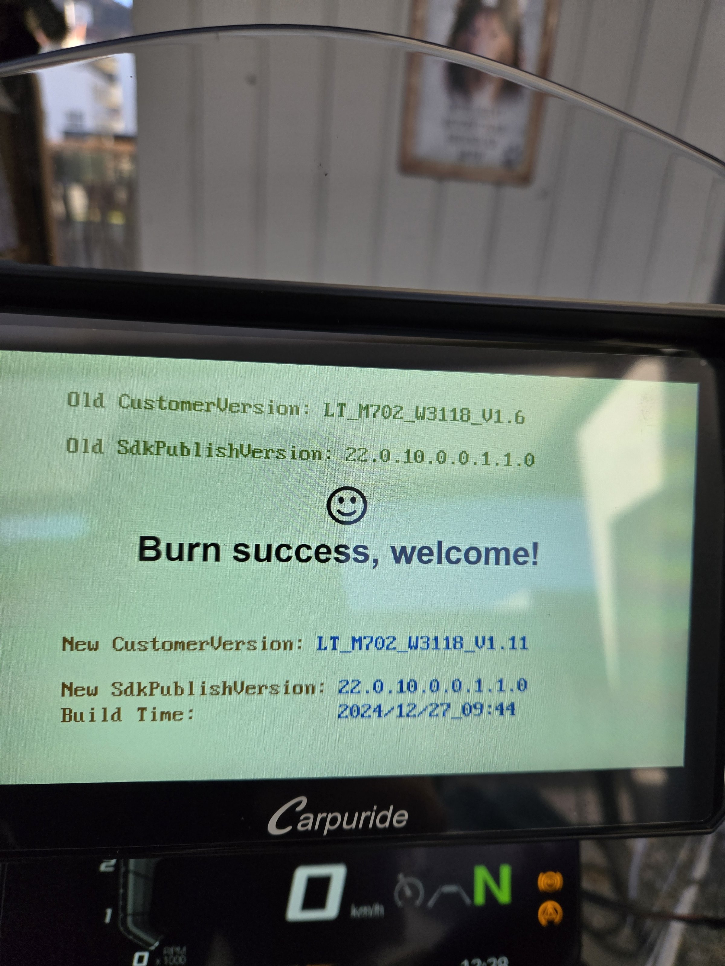

Hab jetzt mal die Software aufgespielt die ich bekommen habe. Warum eine ältere Software geschickt wurde keine Ahnung. Es funktioniert alles, das ist wichtig.20250104_123902.jpg20250104_124149.jpg20250104_134328.jpg
7irschn
7irschn
03.01.2025
142
Westpfalz
R 1200 GS Triple Black 2015

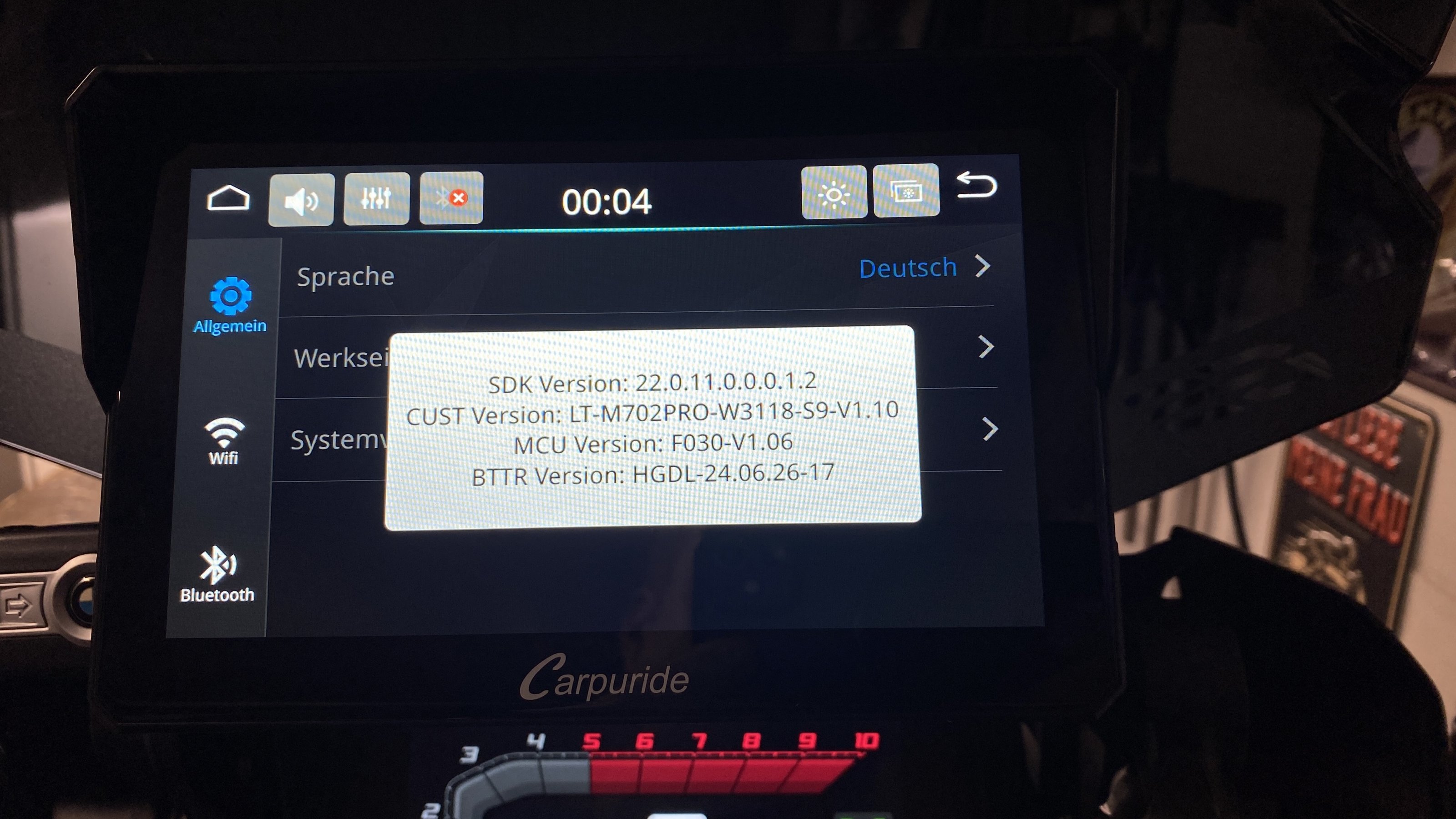

Vermutung:
Das wäre dann evtl. das Firmware-Image für den 2. Typ: LT_M702_W3118_V1.xx
Die Version 1.11 scheint die momentan aktuellste zu sein.
Die MCU Version (vermutlich Micro Controller Unit)
ist wohl eher zweitrangig und kann sich häufiger ändern.
Hi Marc-CE
ich habe ein Bootimage auf Youtube gefunden fĂĽr die CUST Version LT_M702_W3118_V1.11. hgd hat die bei sich eingespielt und nun ist wieder alles in Ordnung. Leider findet man noch keines fĂĽr die CUST Version LT-M702PRO-W3118-S9-V1.xx.
Wenn dir Carpuride eines sendet, müsste dein Gerät auch wieder funktionieren.
Gruss Para

ich habe ein Bootimage auf Youtube gefunden fĂĽr die CUST Version LT_W702_W3118_V1.11. hgd hat die bei sich eingespielt und nun ist wieder alles in Ordnung. Leider findet man noch keines fĂĽr die CUST Version LT-W702PRO-W3118-S9-V1.xx.
Gruss Para
Vielen Dank für die Info. 👍
