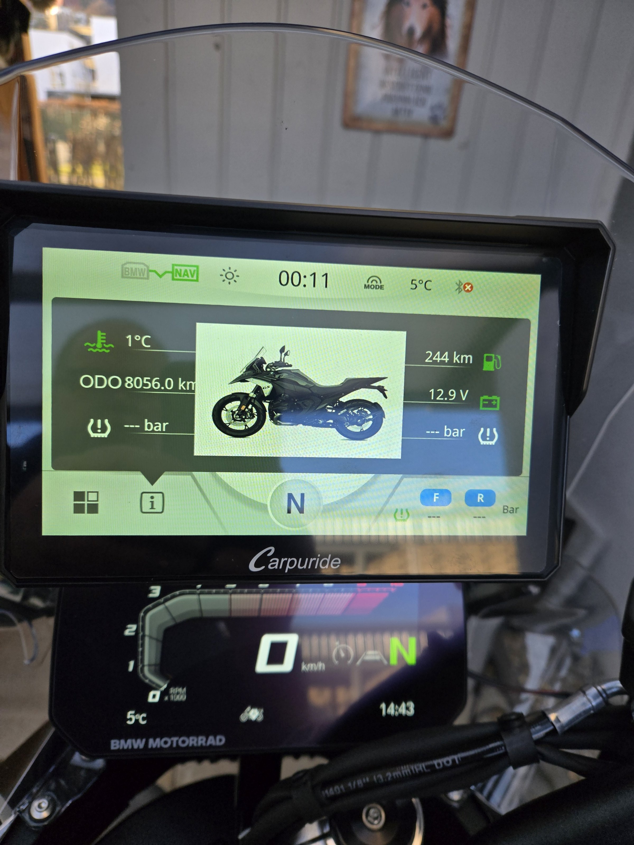

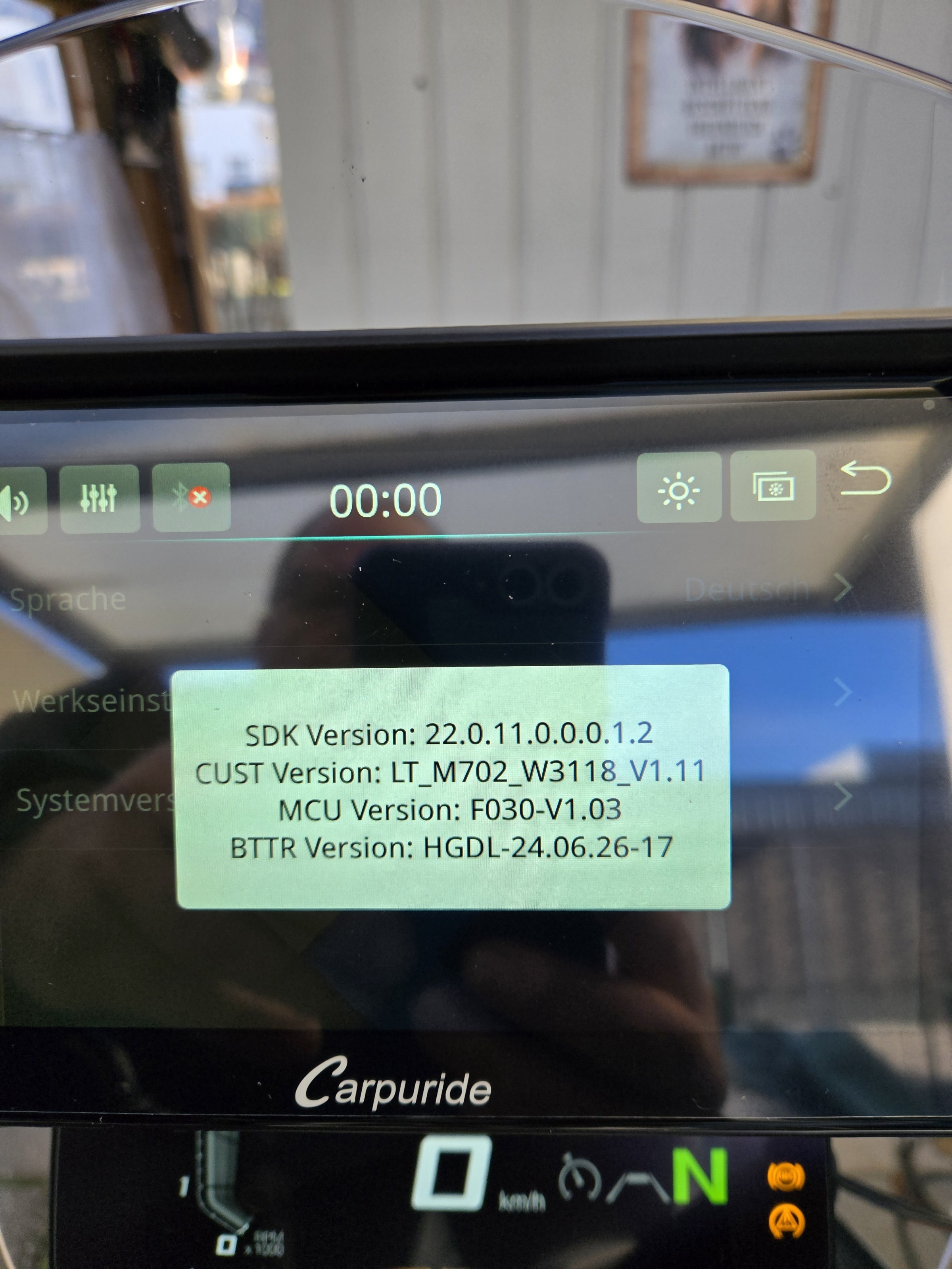

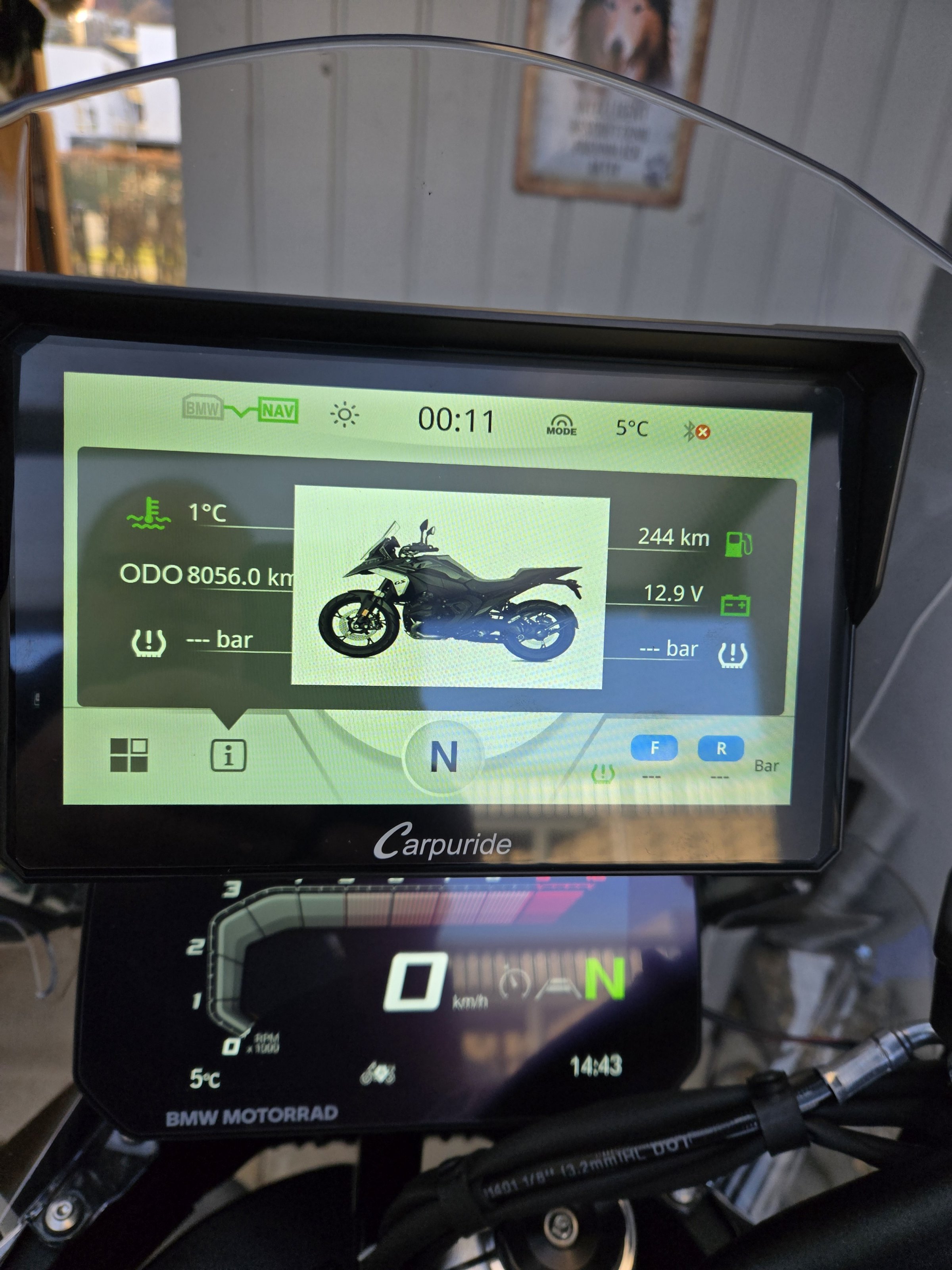

Das Bild müsste noch Transparent sein, sieht besser aus. Ich lade gleich noch ein paar hoch. Die MCU Version könntest noch auf V1.06 anheben. Das macht keine Probleme.
Hast du zufällig die MCU Version? Oder muss ich Carpuride anschreiben, bin ein ziemlicher Laie was Software angeht.

Achtung Schreibfehler: Es gibt keine "W702" sondern nur "M702" Versionen was die Firmware-Images betrifft. Ersetze also "W" durch "M"...! (Siehe Screenshots 1. Seite...)

CUST Version: LT_M702_V1.11
MCU Version. F030-V1.06

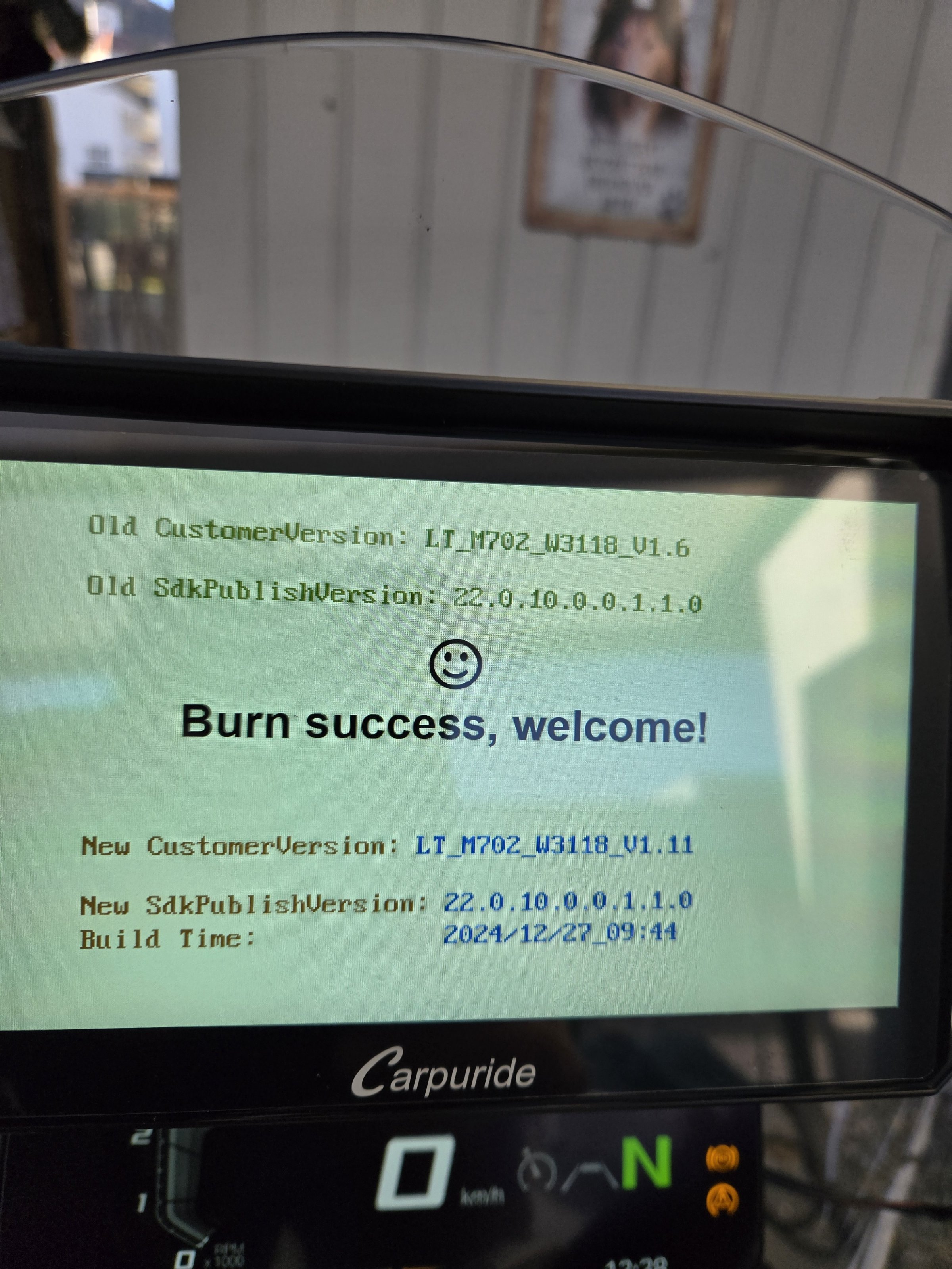

Habe ja gestern das Update bekommen und aufgespielt. Was mir sofort aufgefallen ist! Das Gerät braucht jetzt viel länger bis es aufstartet. Davor war der Bildschirm sofort da, jetzt braucht es gefühlt 1 Minute bis der Bildschirm angezeigt wird. Gibt es eine Reihenfolge welches Update zuerst aufgespielt werden muss.
Habe ja 2 bekommen.
1 Update als Anhang,
1 Update zum Download
Danke

Wenn du 2 Mails bekommen hast, musstest du zuerst den Download und anschliessend den Anhang installieren. Nach dem Update war der Start bei mir auch verzögert, jetzt ist es aber wieder normal.
