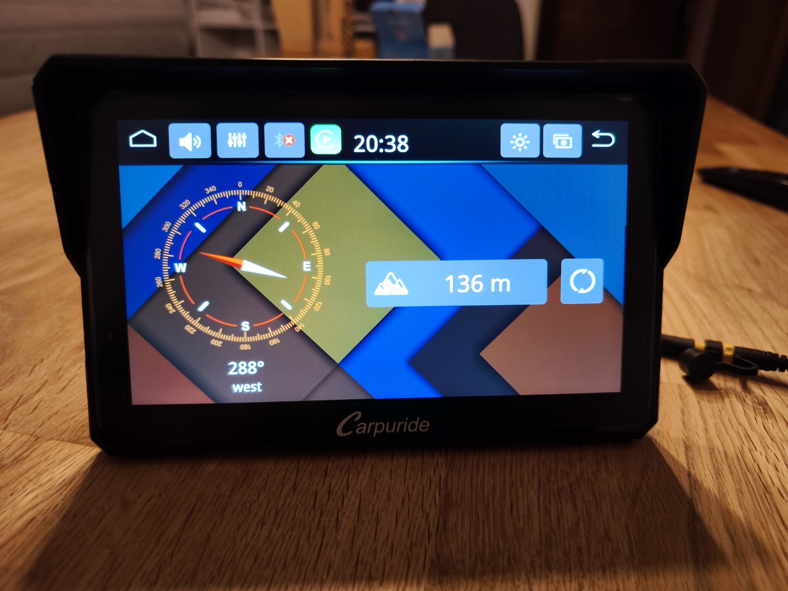

So, habe heute das USB-Boost Cable bekommen. Damit lĂ€sst sich das W702BS ĂŒberall starten, ausser am USB 2 vom PC und an der Onboard Steckdose der GS. Was ich nicht nachvollziehen kann ist der Kompass. Einmal kalibriert, bis er die Himmelsrichtung angezeigt hat. Raus und wieder rein, immer noch gut. 2x Spannung aus und wieder ein, Kompass zeigt immer noch alles richtig an.

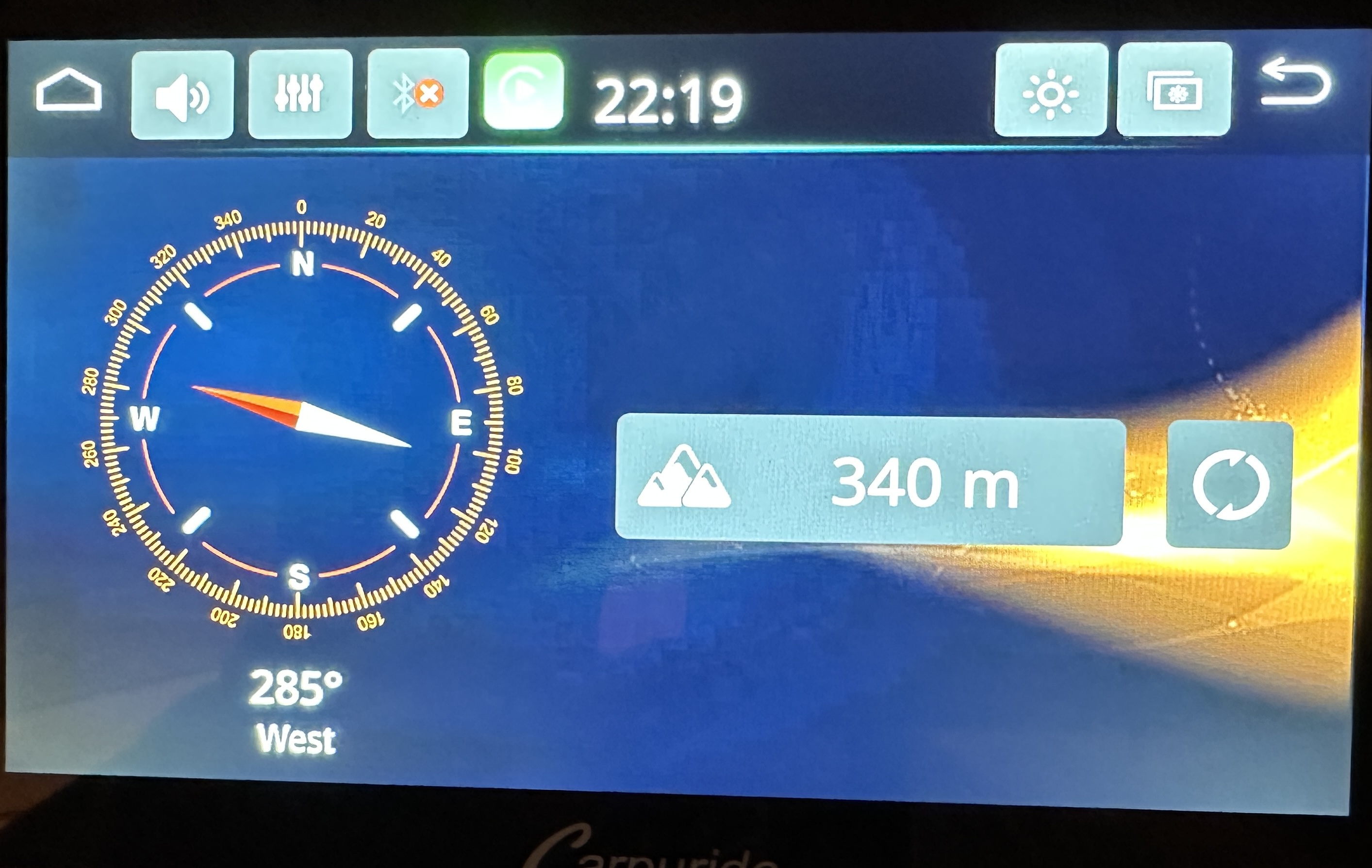

Kompass 4 Std. spÀter:
