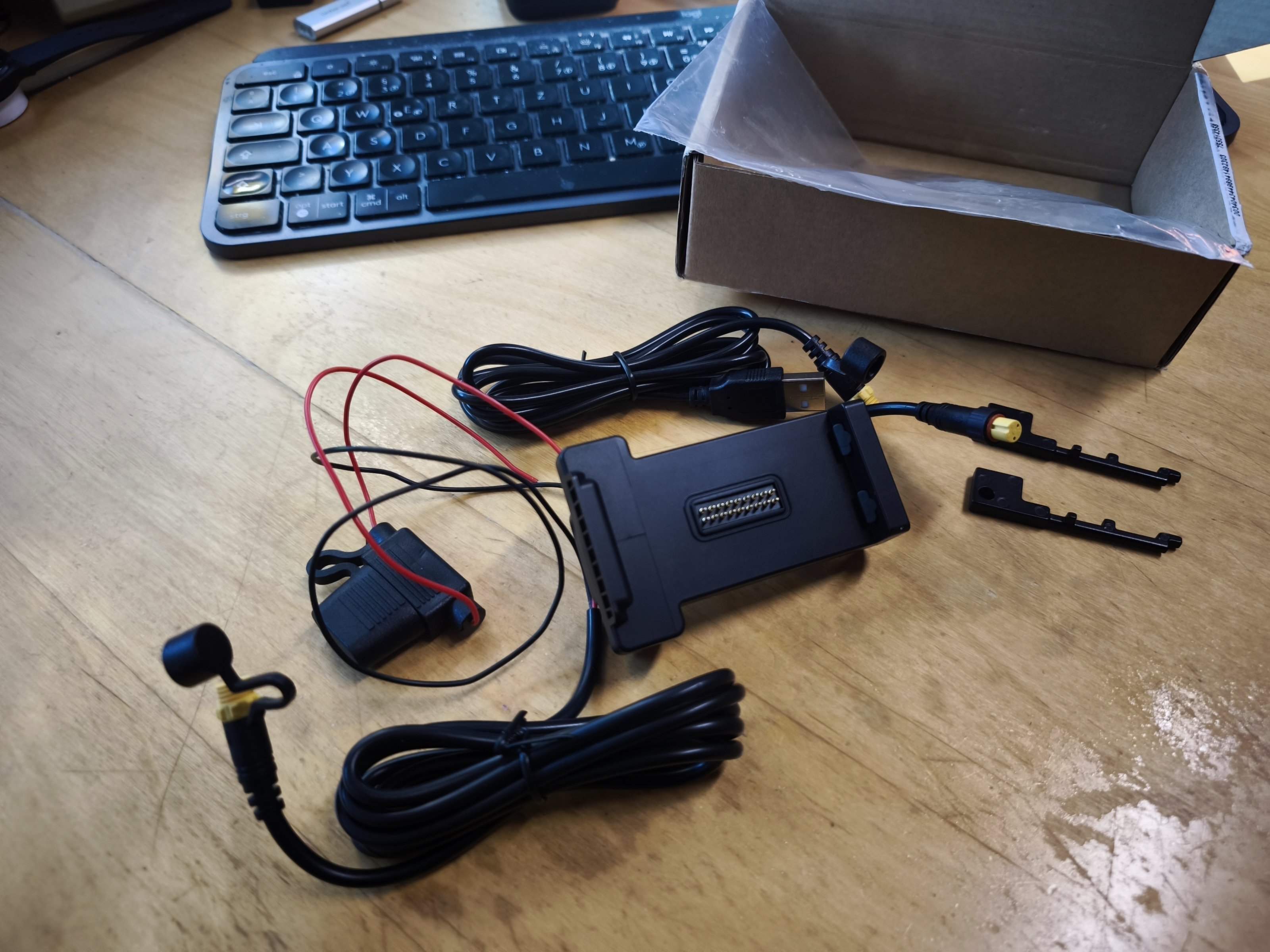

Heute ist mein Adapter bekommen, hat das jemand schon erfolgreich getestet? Bei Verwendung des USB-Kabels flackert der Bildschirm leicht (egal ob USB vom PC, Powerbank oder vom Motorrad). Bei direktem Anschluss des 702BS an die GS funktioniert es wie gewohnt.
Was hab ich übersehen?

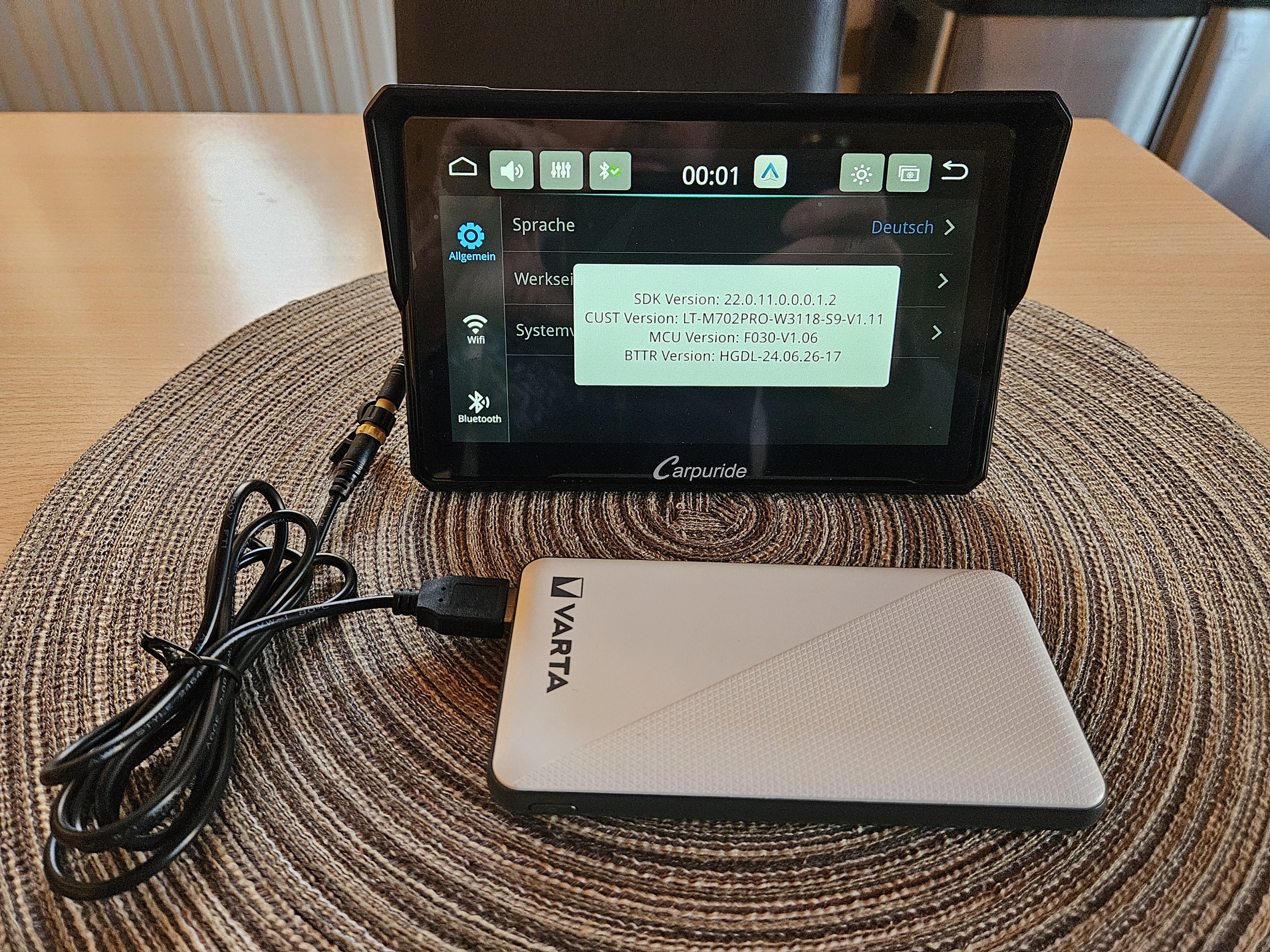

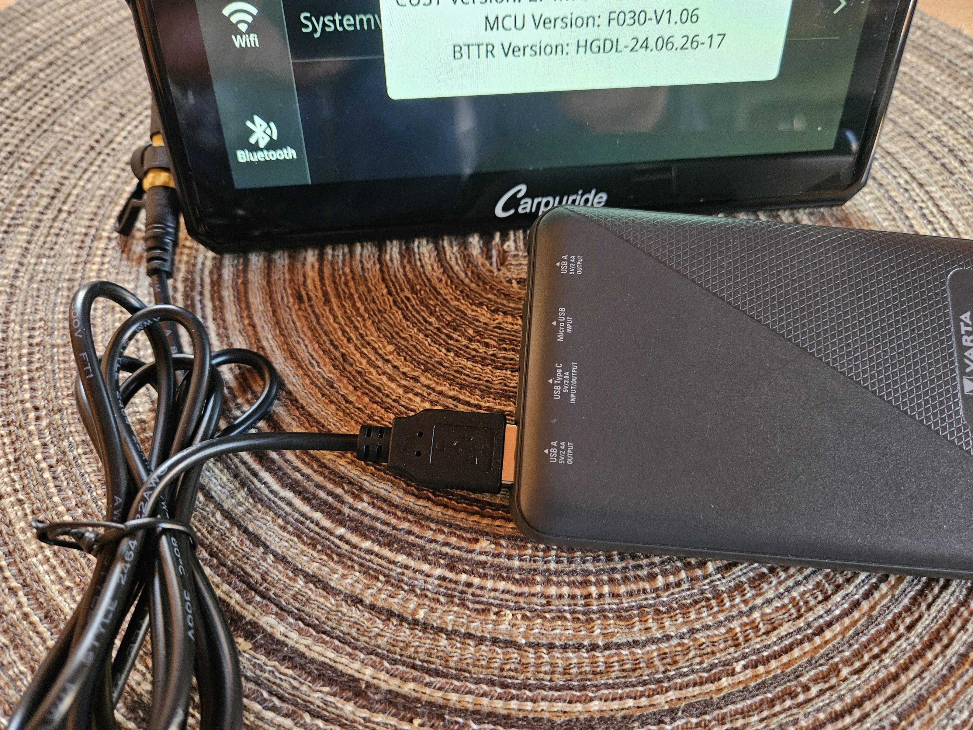

Bei mir die LT_M702_W3118_V1.11
Wobei ich derzeit tatsächlich eher auf unterschiedliche Hardware-Versionen tippe.
Parantapa
Parantapa
04.10.2023
1.635
R1250GS Triple Black 2022
hgd hat auch diese Version, bei ihm funktioniert es damit:
Amazon.de
Er hat aber nichts anderes getestet.
