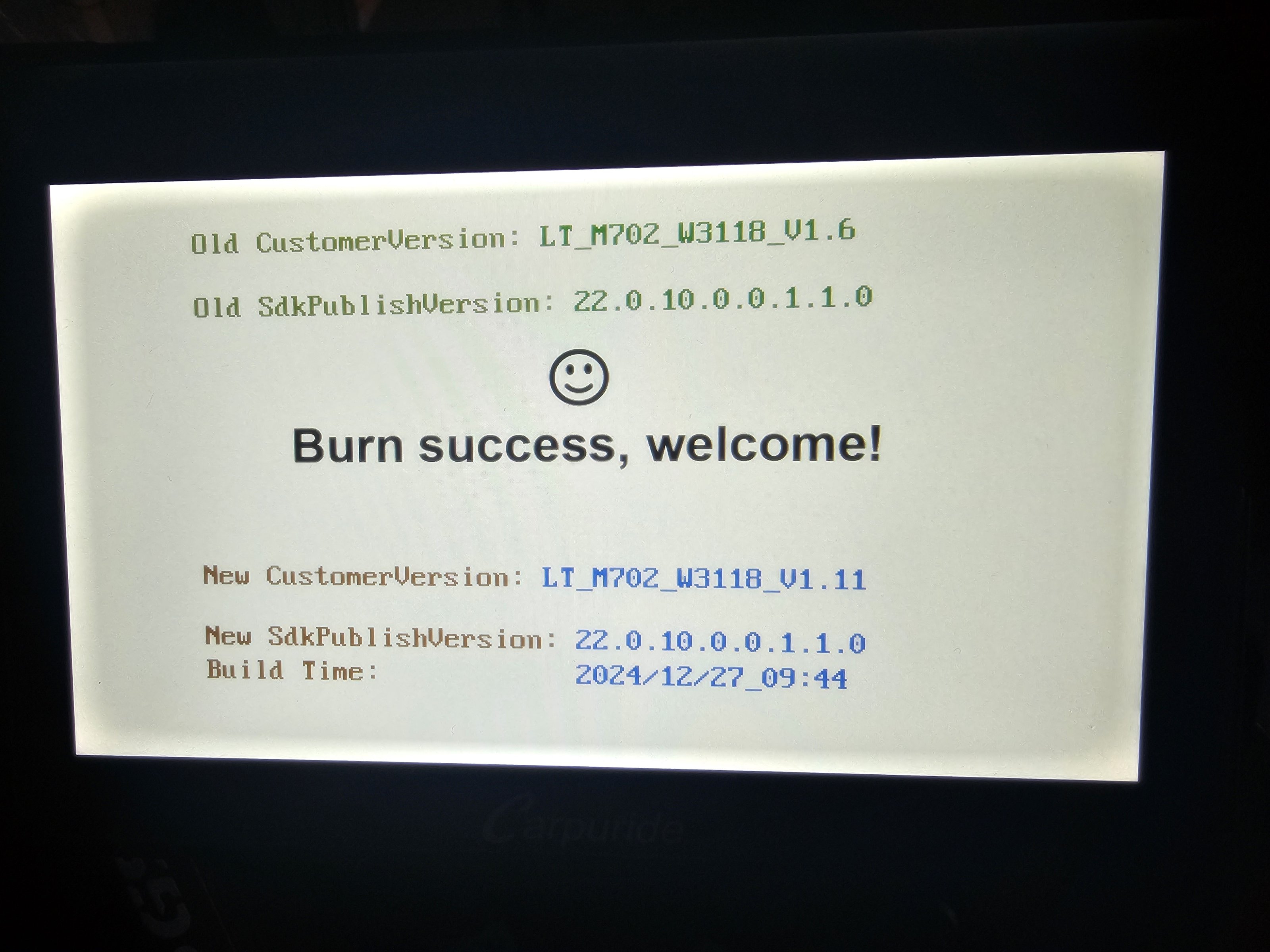

Hab noch die aktuelle "ISPBOOOT.BIN" erhalten,
die sieht aber von der exakten KB-Größe schon mal genauso aus wie die aktuelle V1.11,
werd ich heute Abend trotzdem mal aufspielen und nachsehen.
(Ich hatte vorsichtshalber die vom Auslieferungszustand angegeben V1.10)
Hab keine "APM32F030.bin" erhalten, ist also vermutlich aktuell.
Nachtrag: Ja es ist die nach wie vor aktuelle V1.11, also unverändert.

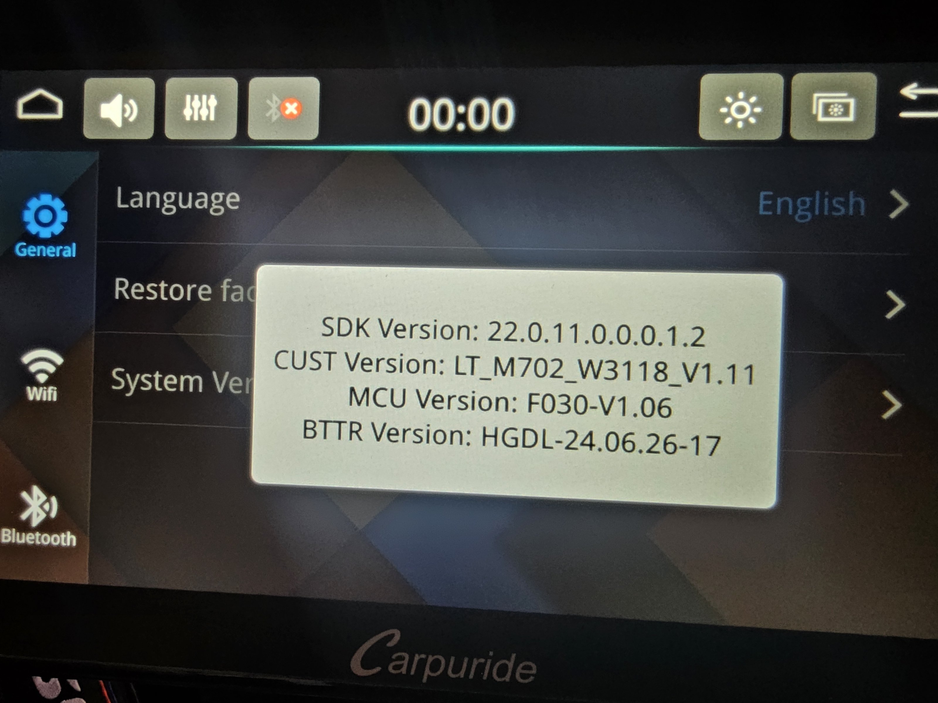

Boahhhh, das war schnell... 👌
Antwort:
"Dear Customer,
Sorry, this is our mistake. You just need to update the CUST version, your MCU version is already the latest.
Sincerely,
Carpuride Team "
(Aktueller Stand MCU Version: F030-V1.06)

Moin, moin
so...endlich Update gemacht.
Das ist (für mich) die neue Version:
nachdem ich das Update APM32F030.bin eingespielt habe.
Update ging ohne Probleme.

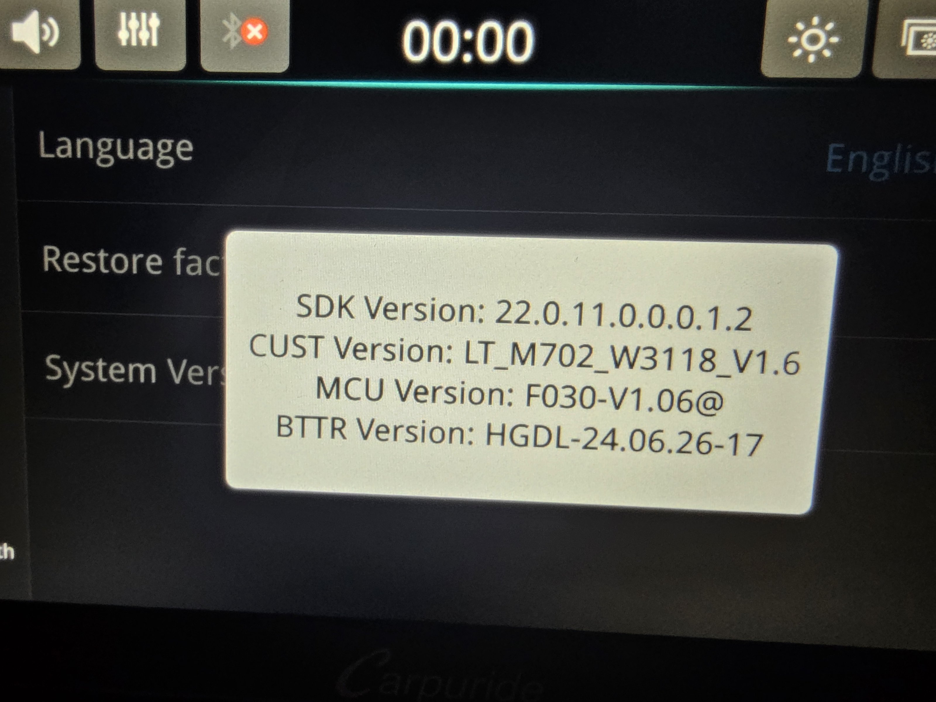

7irschn
7irschn
03.01.2025
144
Westpfalz
R 1200 GS Triple Black 2015
Also die CUST Version ist nicht die neueste, das Dashboardbild kannste mit dieser noch nicht ändern...
Was soll denn dieses "@" jetzt schon wieder... ?!
Dass die aber auch kein Changelog mitliefern ist auch ärgerlich... :fragezeichen:
Parantapa
Parantapa
04.10.2023
1.865
R1250GS Triple Black 2022
Das @ heisst vermutlich „wäre MCU Version 1.06, wenn du die richtige CUST Version drauf hättest“ 😳😂.
@MrMercy
Hast du nicht 2 Mails bekommen? Die CUST Version ist nicht aktuell.

Sorry for the late reply. We have attached a new software to see if it can solve the problem you encountered:
Please use a PC Windows computer to copy the latest version of the software ISPBOOOT.BIN to the TF Card, power on the Carpuride unit, and wait for 10 seconds to display the operation interface. After inserting the TF Card, the "upgrade MPEGBOOTI" will pop up. Check √ -> Wait for the upgrade progress bar to reach 100% -> Update successfully and power the device off-> Pull out the TF Card and then power it on.
Need to pay attention to these situations.
1. When installing the device, the TF Card can only store the ISPBOOOT.BIN software. If there are other files, it will cause interference and cause the upgrade to fail. It is recommended to use the C10 standard 32GB TF card. It is recommended to format the TF card with Fat32 as the file system before copying the software to the TF card.
2. The file name cannot be changed or added characters, it must be the same as the attachment.
3. The memory of the TF Card does not exceed 32GB, thank you.
4. Please do not remove the TF Card during the upgrade in case of damage to the device. Thank you.
Ich update jetzt und melde mich mit der neuen Version
