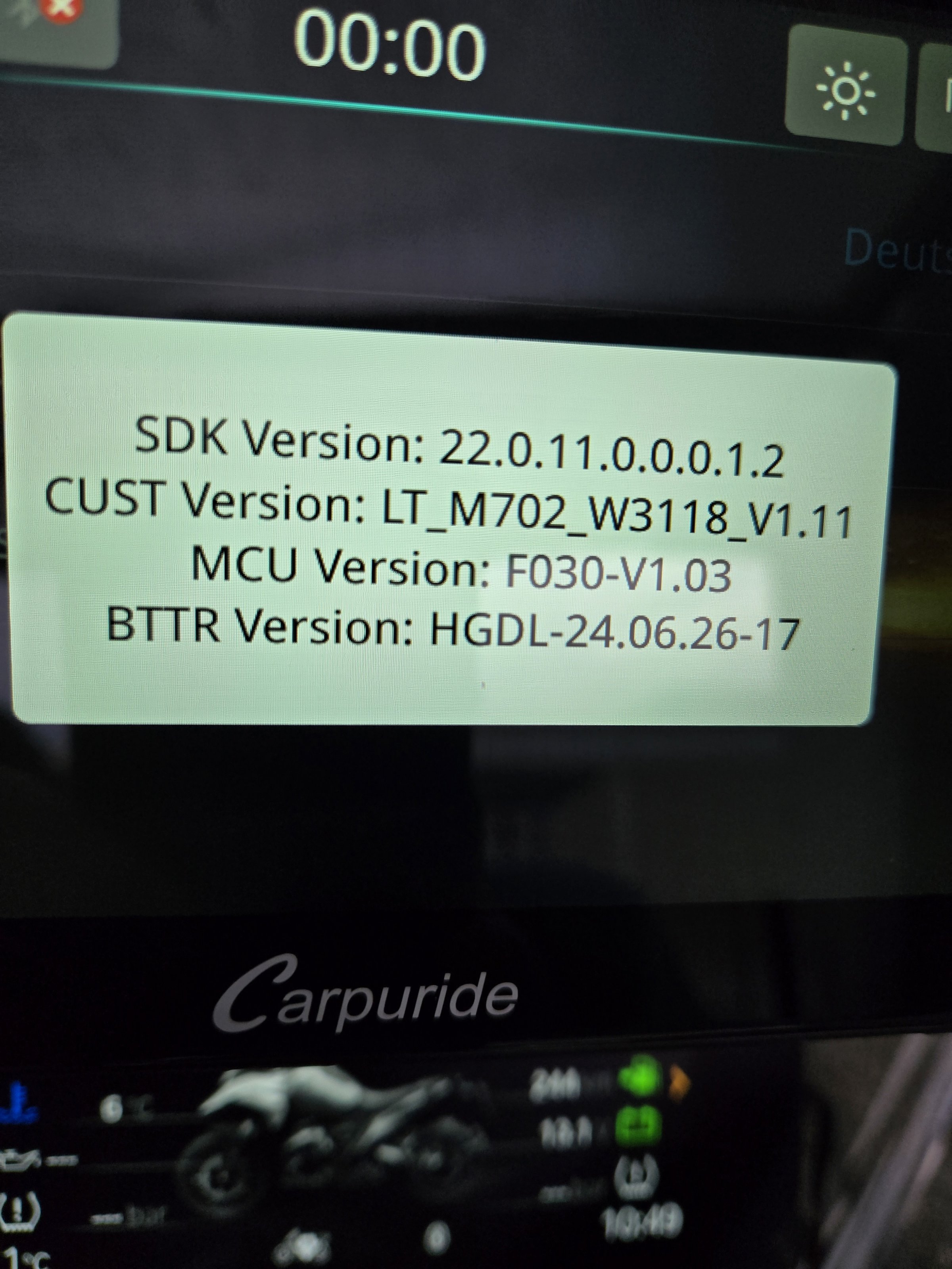

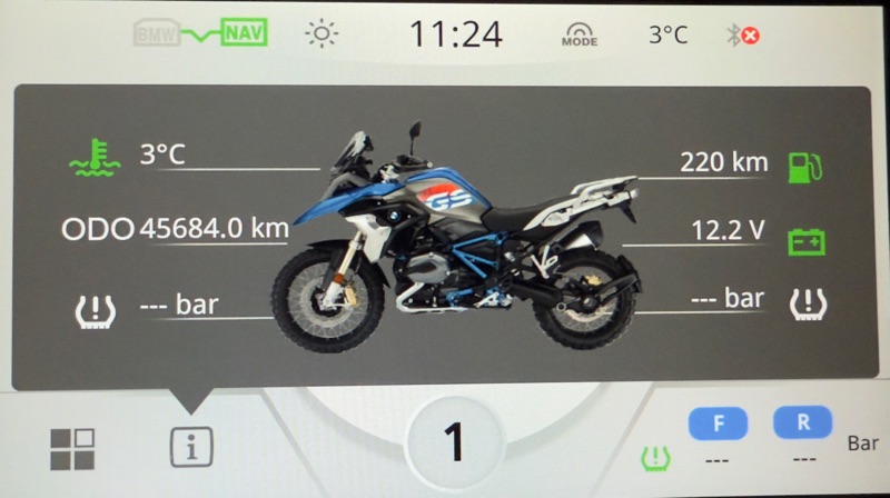

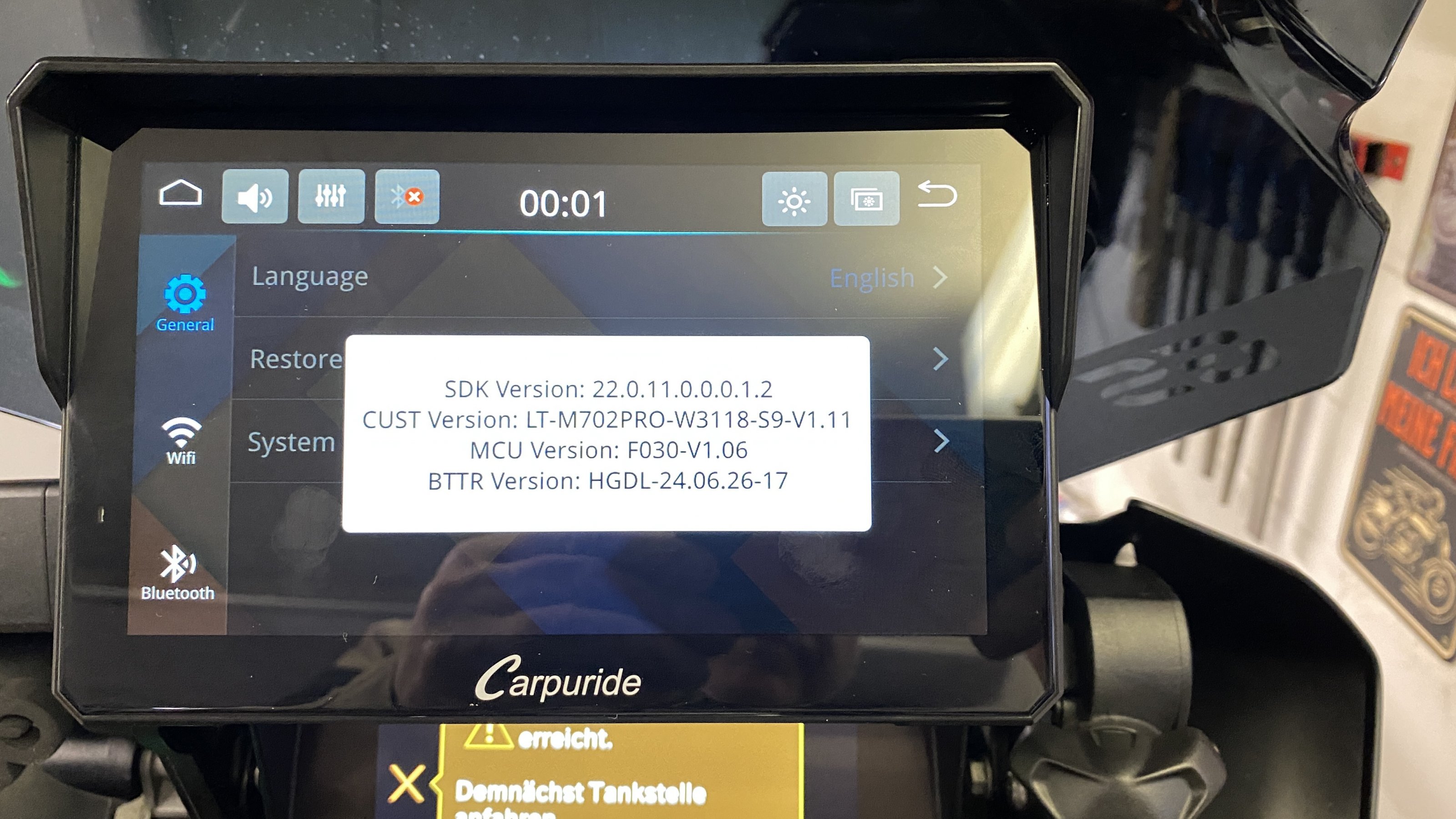

Tausch des Motorradbildes unter Info geht bei mir
CUST Version: LT-M702PRO-W3118-S9-V1.10,
Version: F030-V1.06
Auf meine Anfrage nach der neuesten Software (Bootloader und Firmware) hat mir Carpuride geantwortet ich hätte bereits die Aktuelle.
Dafür hab ich beide Schrauben der SD-Abdeckung in der Garage verloren 😞. Hoffentlich finde ich da Ersatz.

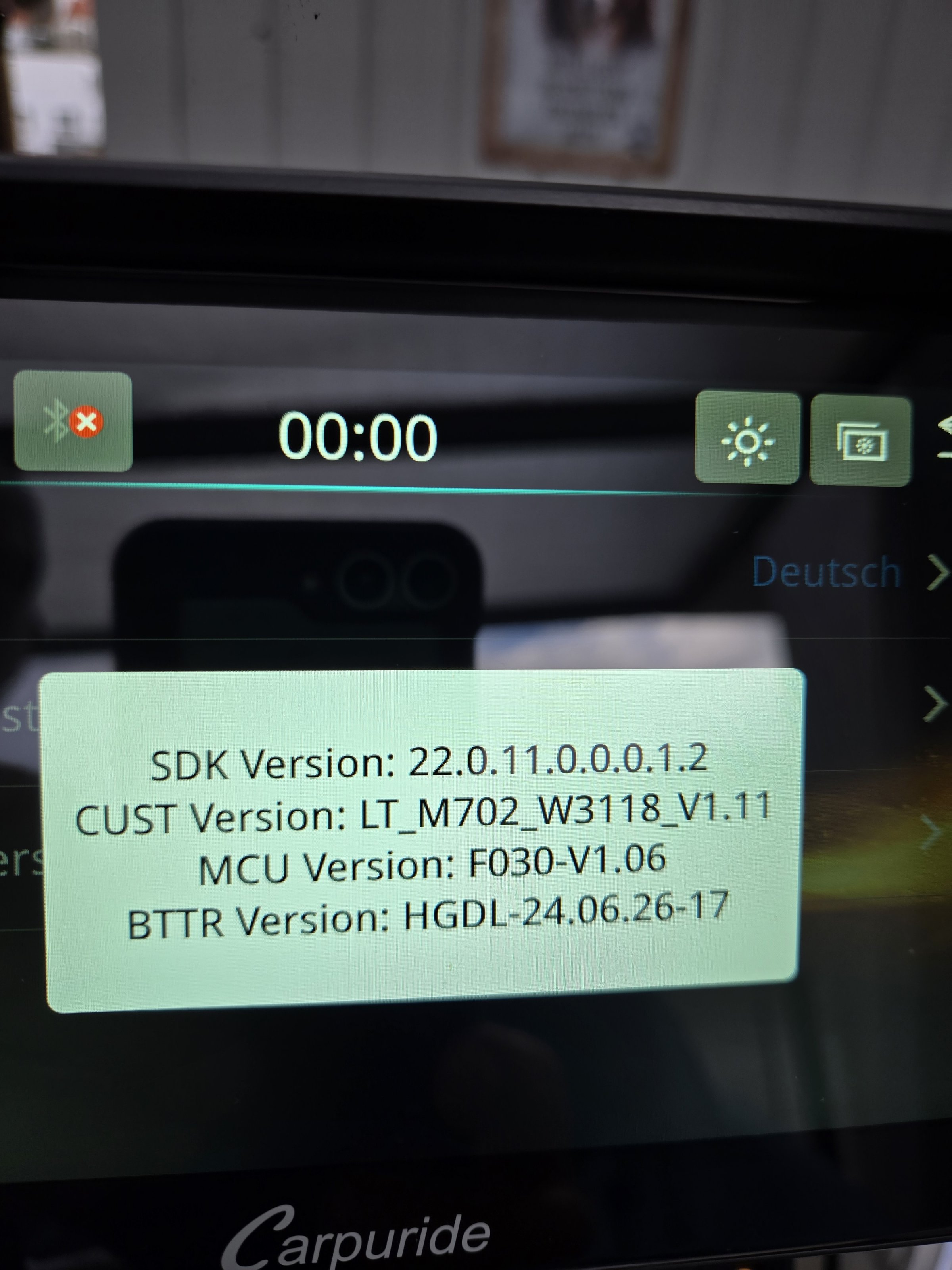

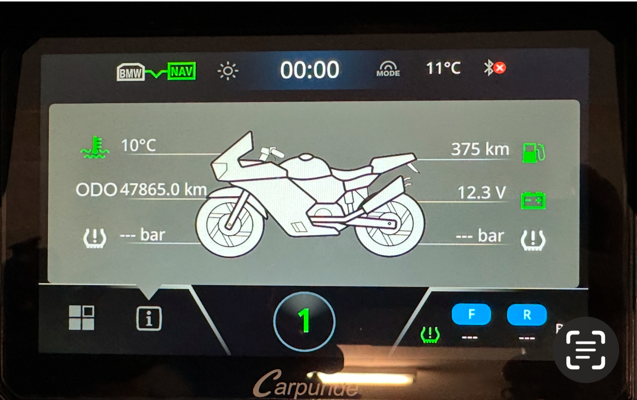

Softwareupdate heute durchgeführt, nachdem C. mir die beiden Dateien zur Verfügung gestellt hat. Reihenfolge ist wichtig; zunächst die ISP-Boot installieren, danach die APM.... Datei.
Update des Logos auf der Info- Seite (Bildwechsel) hat danach ebenfalls funktioniert.
Uhrzeit hat sich zunächst nicht umgestellt, erst nachdem ich das Handy per Bluetooth (Android Auto ) wieder verbunden habe.
Hatte aber von vornherein etwas komisches (bin aber noch nicht gefahren), hat sich noch nicht geändert... :
Wenn ich bei kurviger.de in die Karte per Wheel zoomen möchte, dann kann ich einmal das + oder - Symbol anklicken, danach springt das Symbol wieder zurück auf die Suche.
VID_20250106_132537.mp4 - Shared with pCloud
Ich hoffe, das Video kann man öffnen.
Ist nervig, wenn man aus Versehen 2x klickt, gelangt man umgehend in die Suche. Gibt es da einen Dreh, oder mache ich etwas falsch? Ändert sich das im Navigationsbetrieb? (@RideOnWithFriends )

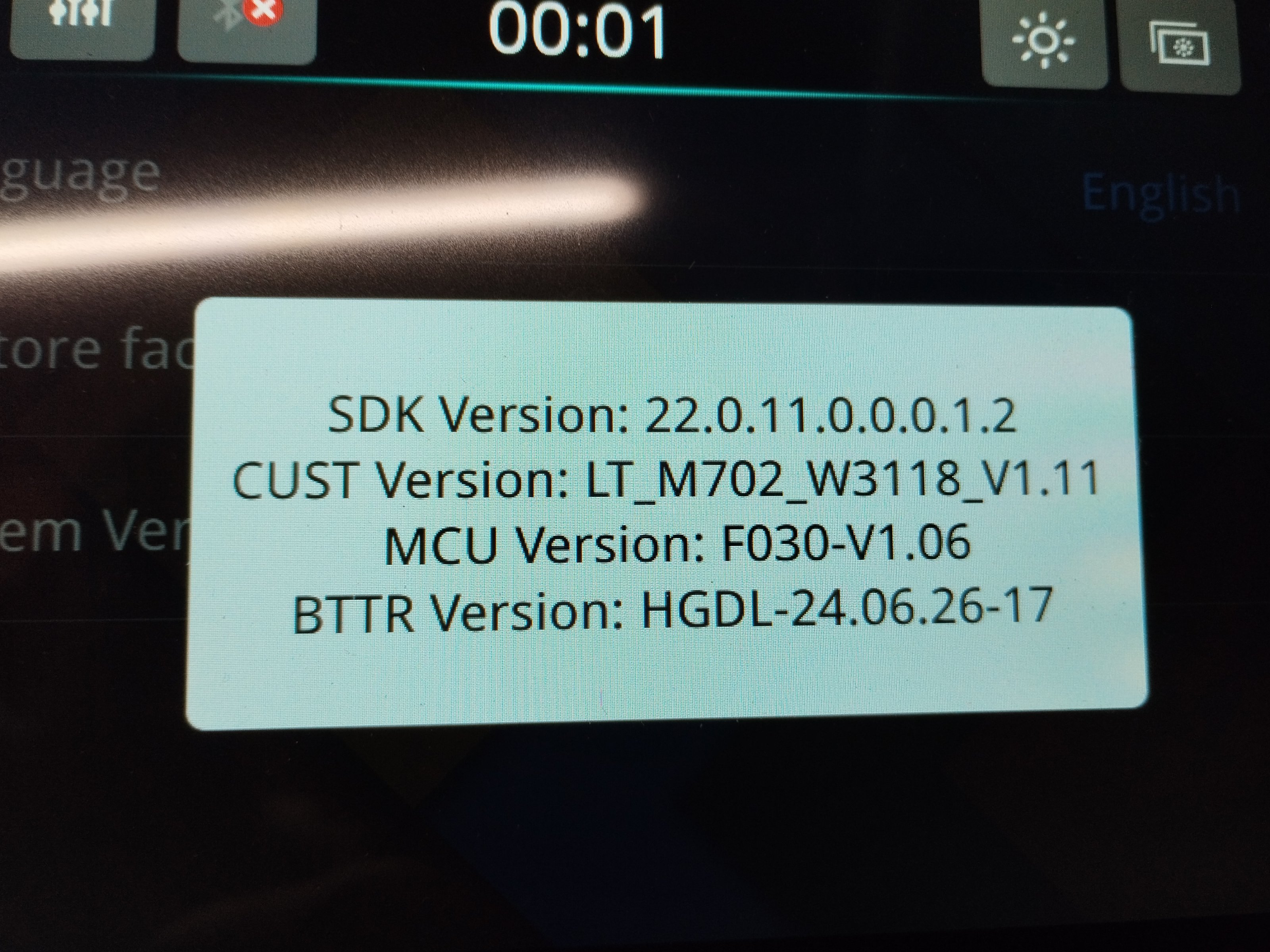

Genau das habe ich heute auch befürchtet, als ich die SD Karte eingesetzt habe. Ist aber gut gegangen. Ich denke auch, dass die Schrauben nach dem x.-ten Mal Update vergnaddelt sind. Kann eigentlich nicht im Sinne des Erfinders sein.

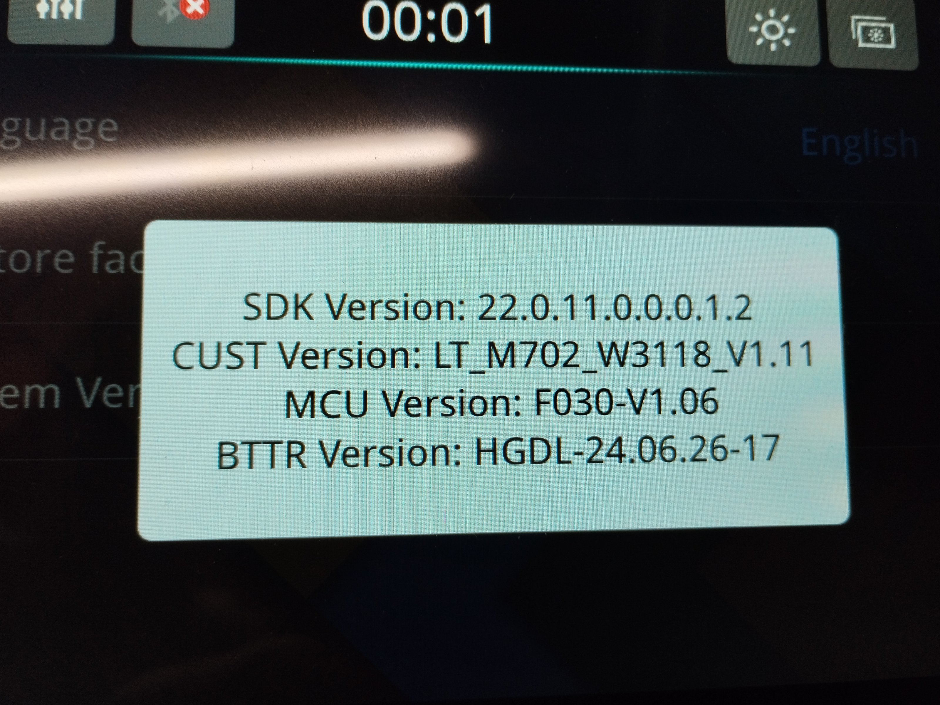

Bei der Cust Version habe ich nun V1.11

Super und welche Version hast du jetzt? Immer noch V1.10?

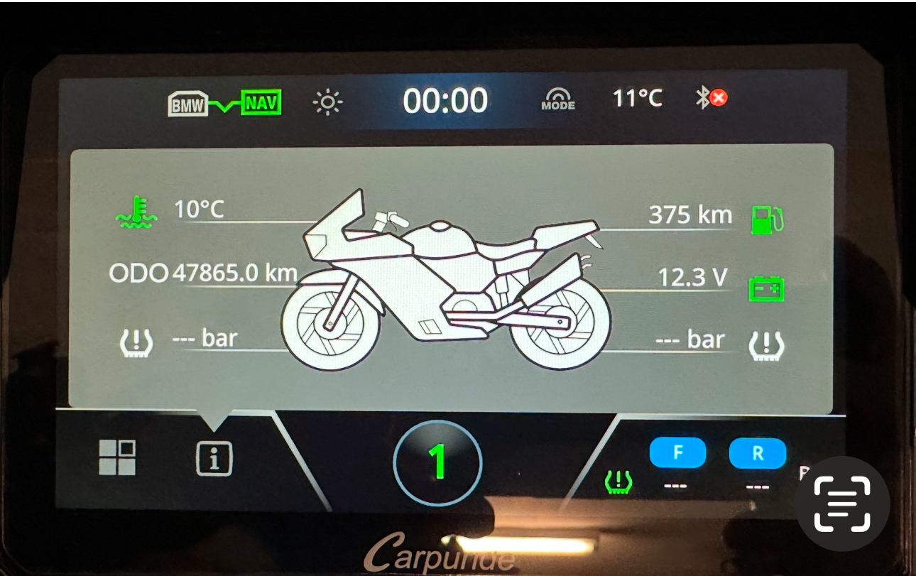

Ich habe nun diese:

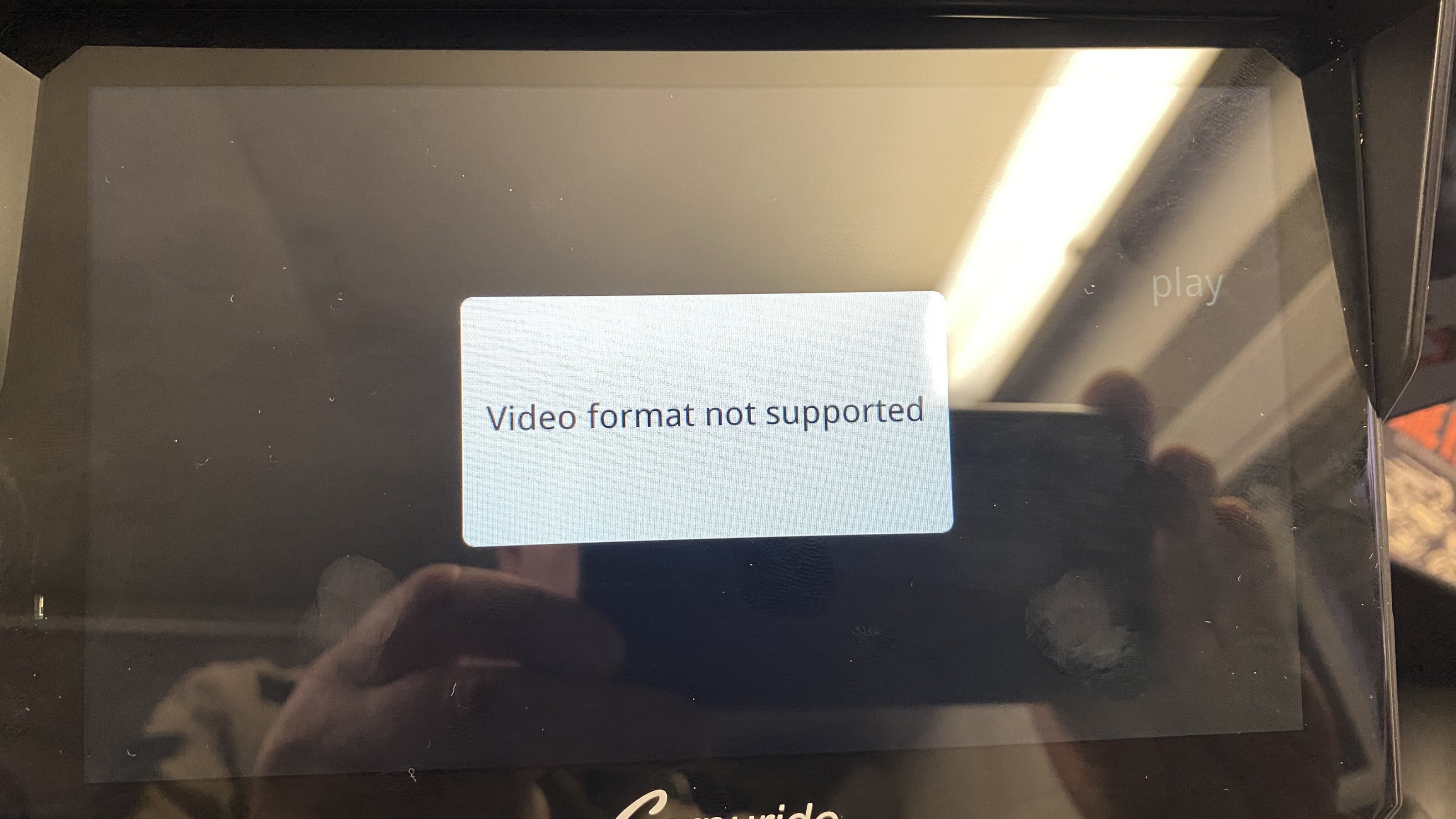

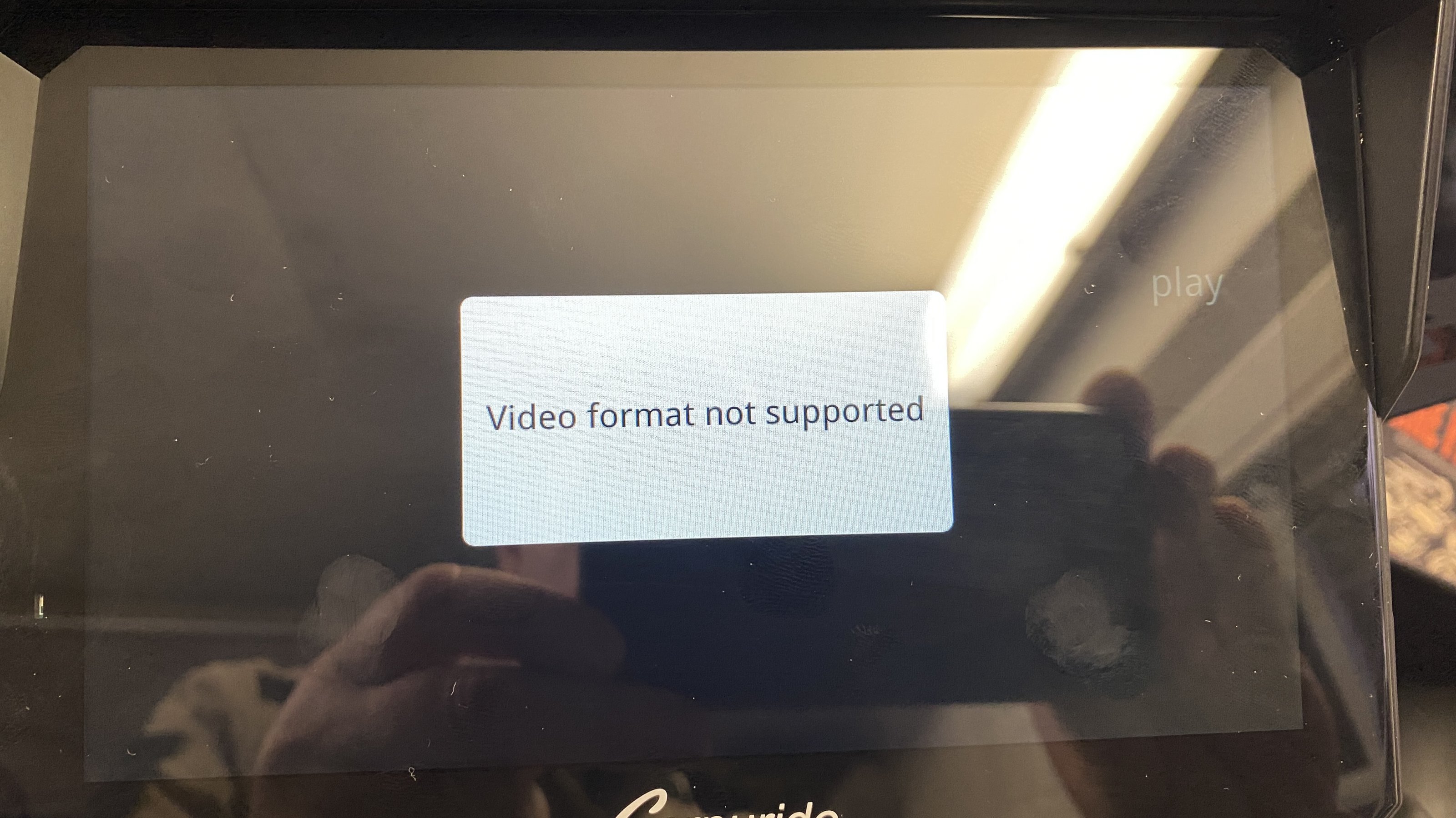

Nun wollte ich das Bild im Status wechseln. Da bekomme ich folgende Meldung:
Da ich zuerst den Fehler bei mir gesucht habe, evtl. das Bild nicht in den genauen Pixeln erstellt zu haben, habe ich eines von deinen Bilder probiert. Es kommt die gleiche Meldung. Ich habe als Originalbild ein graues, hässliches Moped drauf.....ich kann so nicht leben :cold:. Den Bootbildschirm konnte ich ändern :schrei:

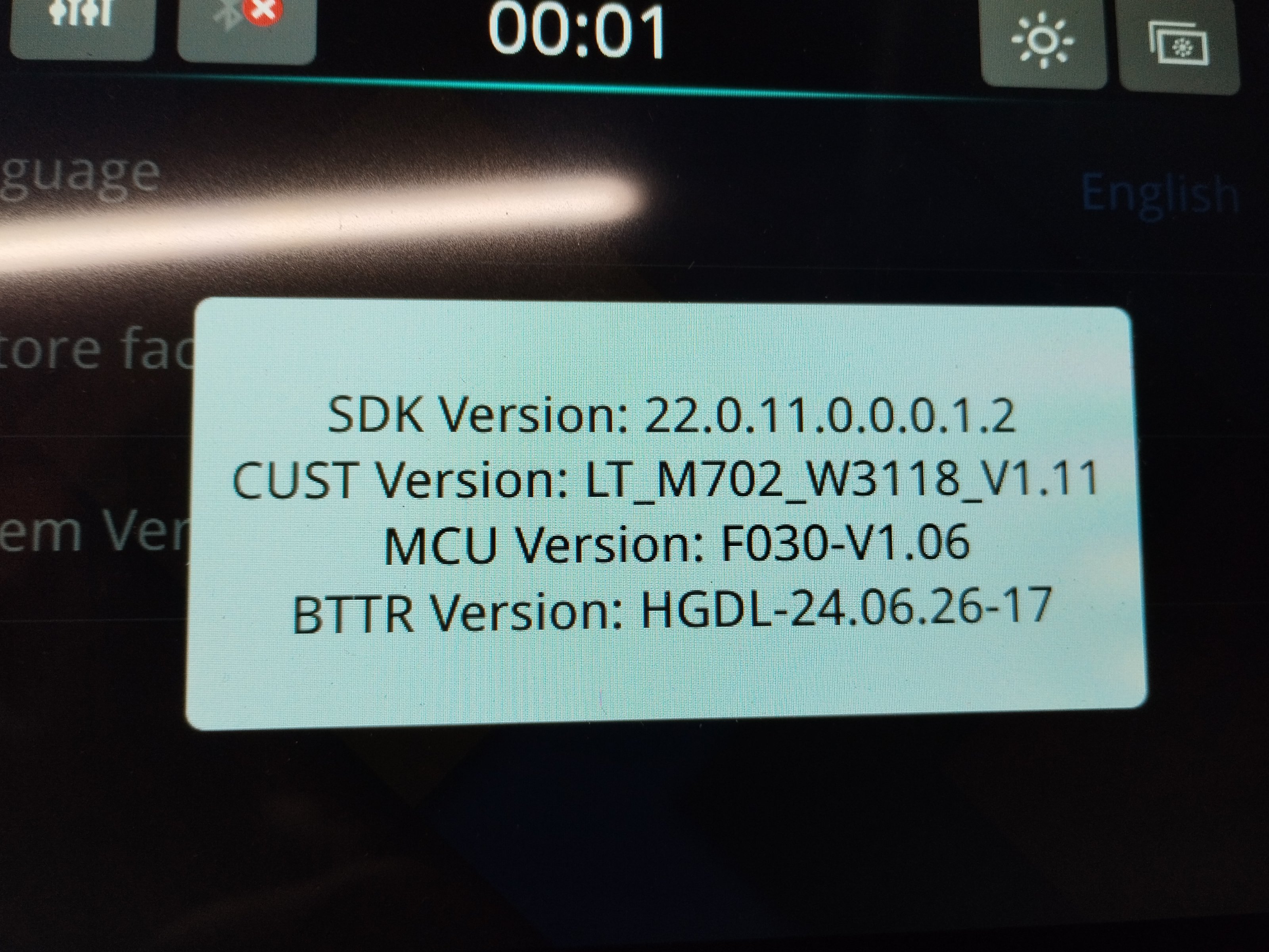

Ich habe nun diese:
Da ich zuerst den Fehler bei mir gesucht habe, evtl. das Bild nicht in den genauen Pixeln erstellt zu haben, habe ich eines von deinen Bilder probiert. Es kommt die gleiche Meldung. Ich habe als Originalbild ein graues, hässliches Moped drauf.....ich kann so nicht leben :cold:. Denn Bootbildschirm konnte ich ändern :schrei:
Hast du mein Bild auch umbenannt in motoicon.png?
