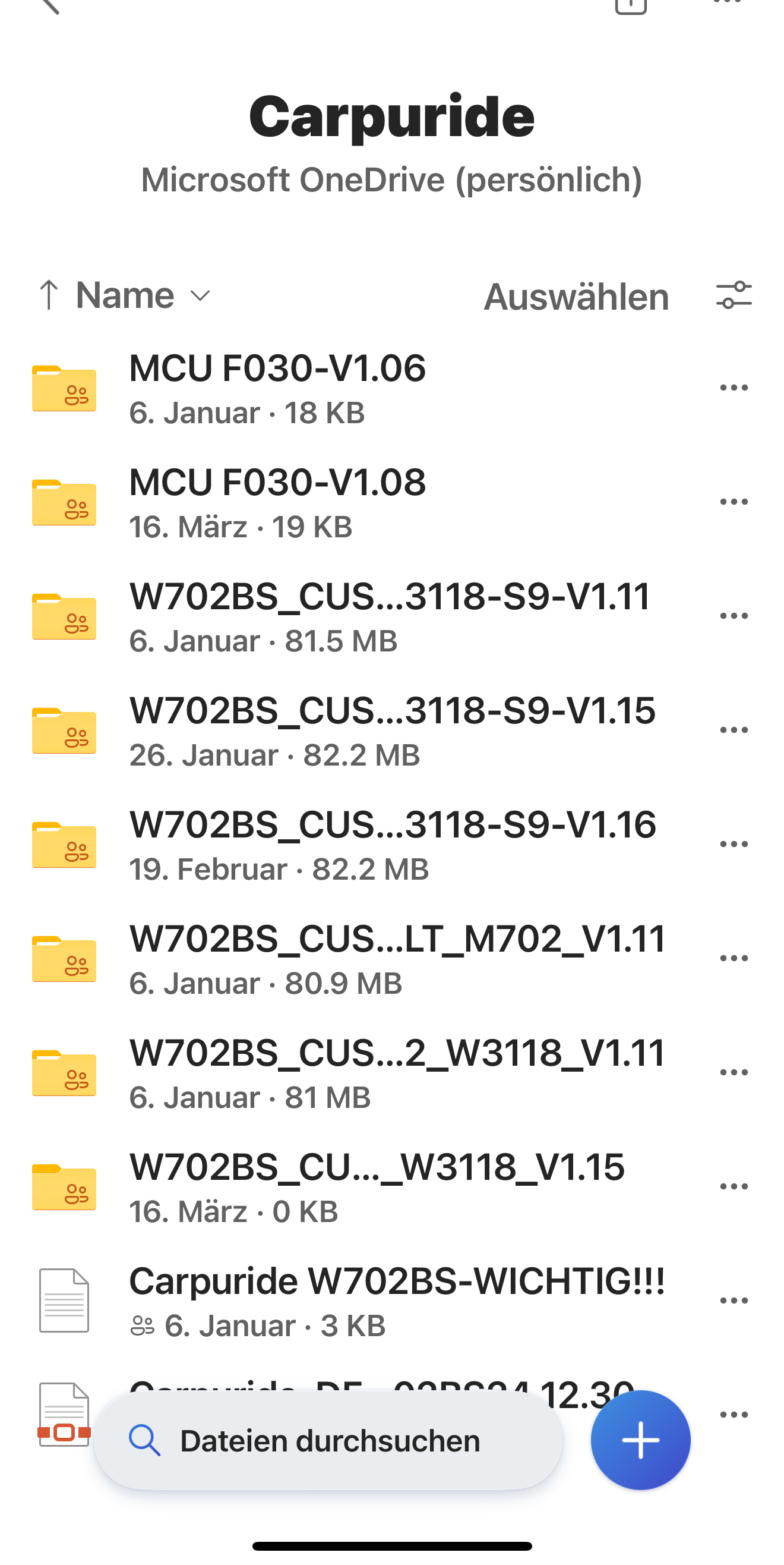

Habe nach dem Update angefragt, als Antwort kam das!
Dear customer,
Thank you for contacting us. Under normal circumstances, if there is no special problem with the device, we do not recommend updating the software, because it is easy to damage the device.
Und das ist meine Version:
Habe die gleiche Antwort bekommen.

Ja, 1.06. Ich fahre selber noch mit 1.06 und habe keine Probleme. Schau bei #474, da ist der Link zu OneDrive.
Edit: hier noch einmal.
Microsoft OneDrive
