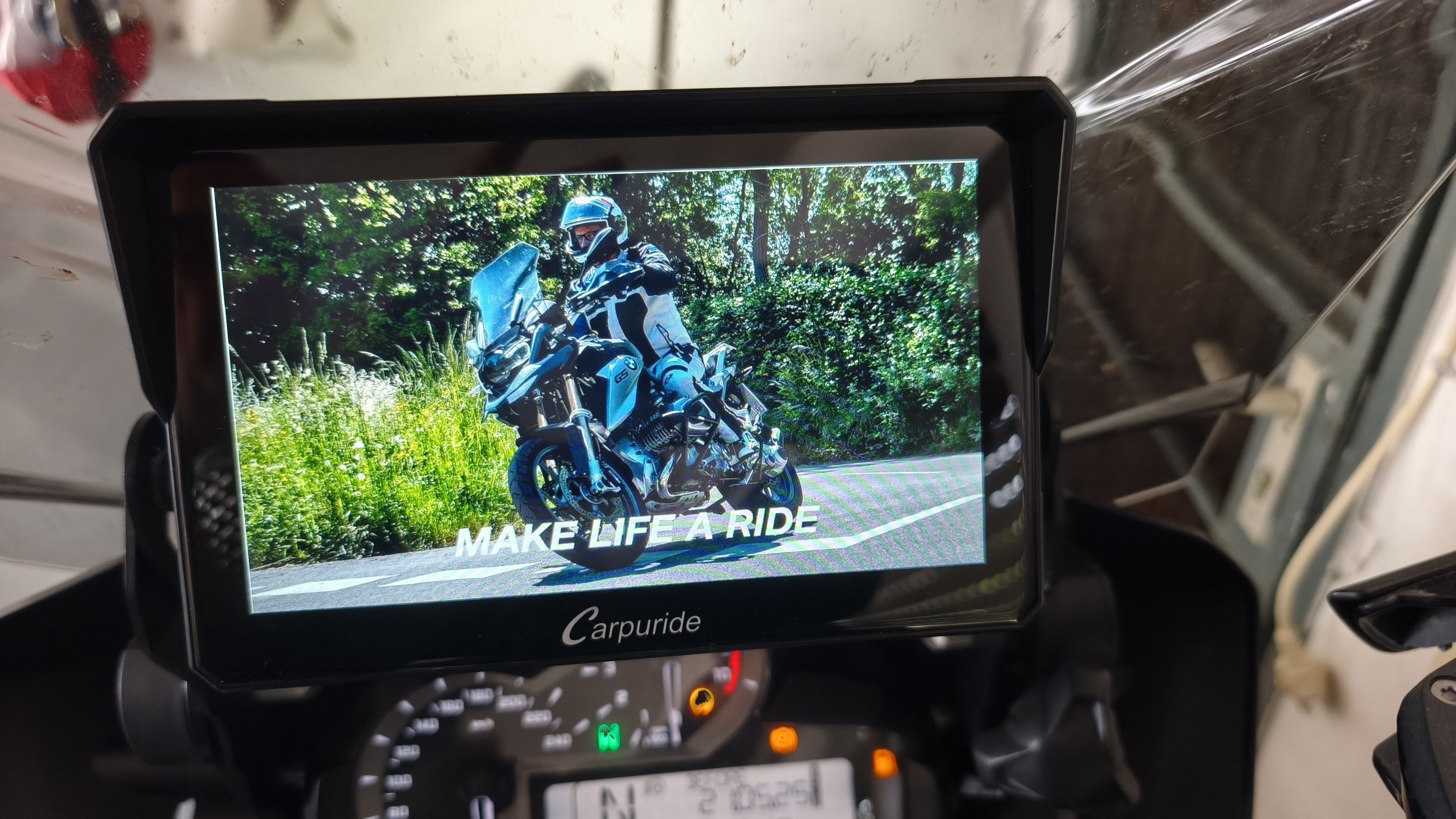

Bootlogo ändern klappt nicht.
Die kleinste Micro sd Karte die ich nutzen kann hat 64 GB.
Hat das schon jemand mit einer solchen Karte hinbekommen?
Makes2068
Makes2068
26.07.2020
1.081
im Badnerland
R1200GS LC (Bj 2013)
Mal die Vorgehensweise zum Bootlogo im Kurzformat:
1. Bild in genau 1024 x 600 pixel?
2. Bild in jpg, oder png?
3. Bild dann auf Carpuride Logo Generator umgewandelt in "isp_part.bin" für W702?
4. isp_part.bin auf microSD Karte <= max. 32GB in FAT32 (Alleine, ohne andere Datei!)?
5. microSD Karte in laufendem Betrieb eingesetzt?
Alles genau so gemacht... ?
Das mit den 32 GB ist echt blöd.
Habe keine Karte kleiner 64 GB.

64 GB mit FAT32 formatiert? Glaube das hat noch keiner versucht, ich meinte 32 GB ist das Maximum.
Ich nehme immer eine mit 8 GB.

So kleine Karten habe ich nicht.
Das dashboard Bild ändern ging mit der 64er problemlos

SD Karte war exFAT formatiert. Formatiere gerade um und versuche es erneut.
Formatierung dauert nur recht lange...
EDIT: Das Volumen ist für FAT32 zu groß...
