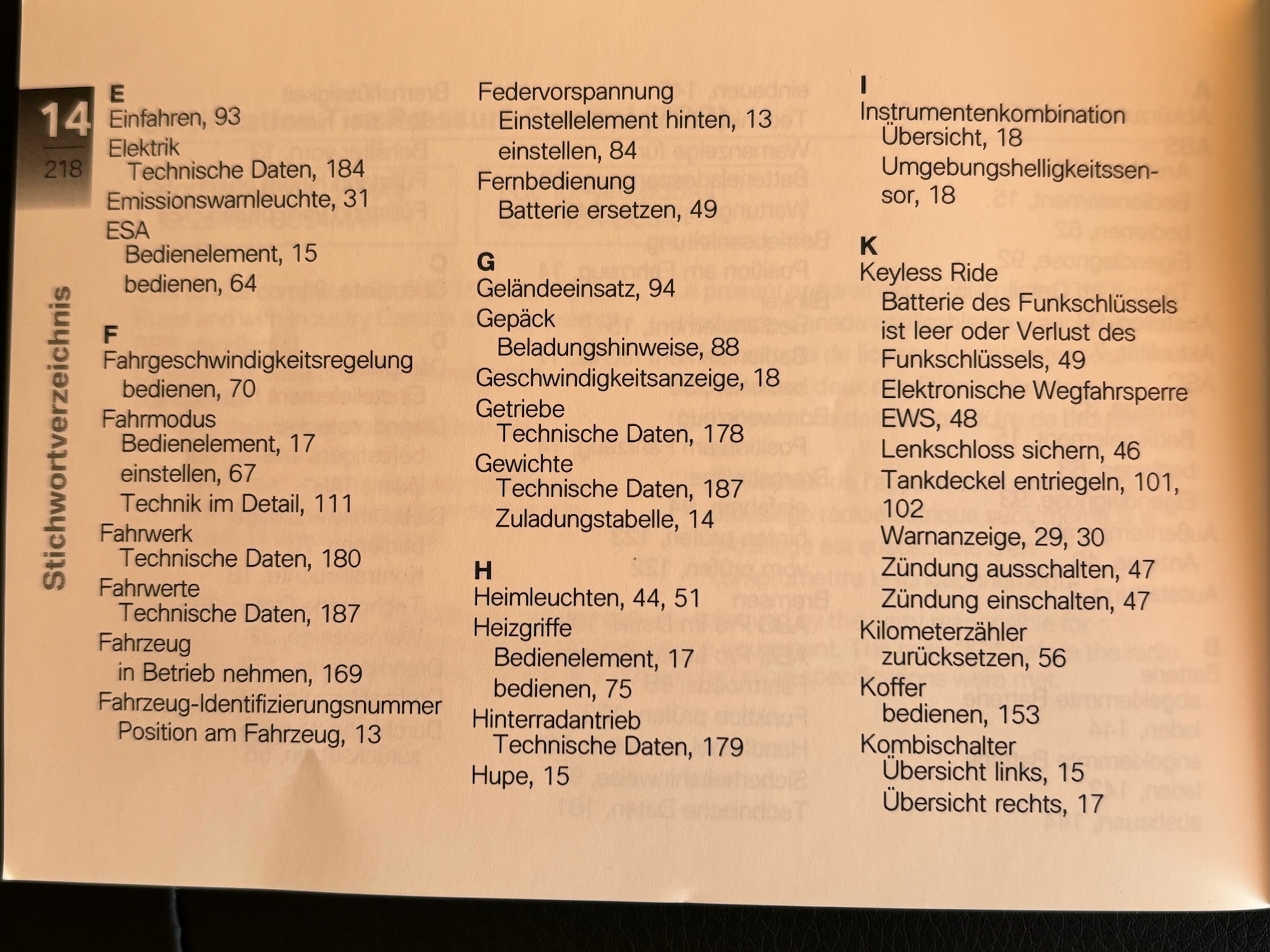

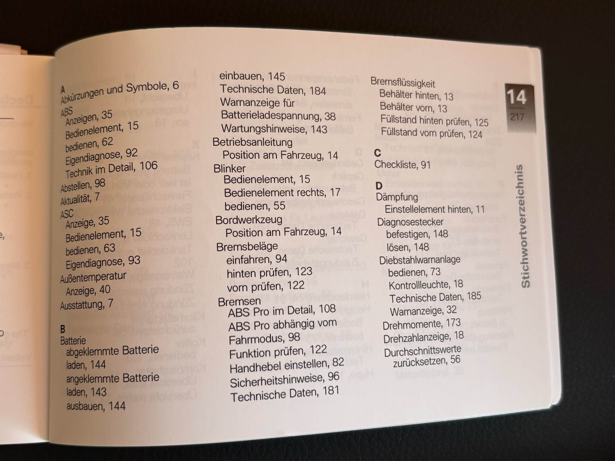

Hi JUG,
Vielen Dank für die Info. Ich lese mir das mal alles in Ruhe durch.
Bin etwas verwirrt, da lt. VIN bei meiner 12er GSA HSC verbaut wurde, aber mit keinem Wort in der zum Moped mit ausgelieferten Bedienungsanleitung erwähnt wurde ( weder „Berganfahrhilf“ noch „HSC“).
Ich weiß jetzt also gar nix über die Bedienung und Aktivierung/Deaktivierung s. Fotos)
Vielleicht liegt darin oder aber in einer Fehlfunktion das besch… Anfahrverhalten an steilen Geländepassagen begründet.

Hill Start Control hatte ich bei meinem Modell 2016 nachgerüstet, das war 09.2015 z.Bsp noch gar nicht verfügbar und deshalb auch nicht in der BA zu finden.
HSC Aktivierung… im Stand bei laufendem Motor Handbremshebel kurz kräftig ziehen und loslassen, HSC ist aktiv.
Die Stärke bestimmt den Haltedruck der Bremse, im Cockpit leuchtet ein Symbol (H)
HSC Deaktivierung:
im Stand wie oben beschrieben vor dem Losfahren, oder mit entsprechendem gefühlvollen Kupplungsschleifen und Gas losfahren (üben!!!, sonst würgt man die Kiste ab), kurz bevor HSC die Bremse öffnet blinkt das Symbol

hier gibts eine BA mit HSC (Anfahrassistent) Betriebsanleitungen
z.Bsp. „R 1200 GS - 0A51 EUR“ ab 12.2016
https://manuals.bmw-motorrad.com/manuals/BA-Extern/IN/BA-INTERNET-COM/PDF/R_0A51_RM_0616_00.pdf
