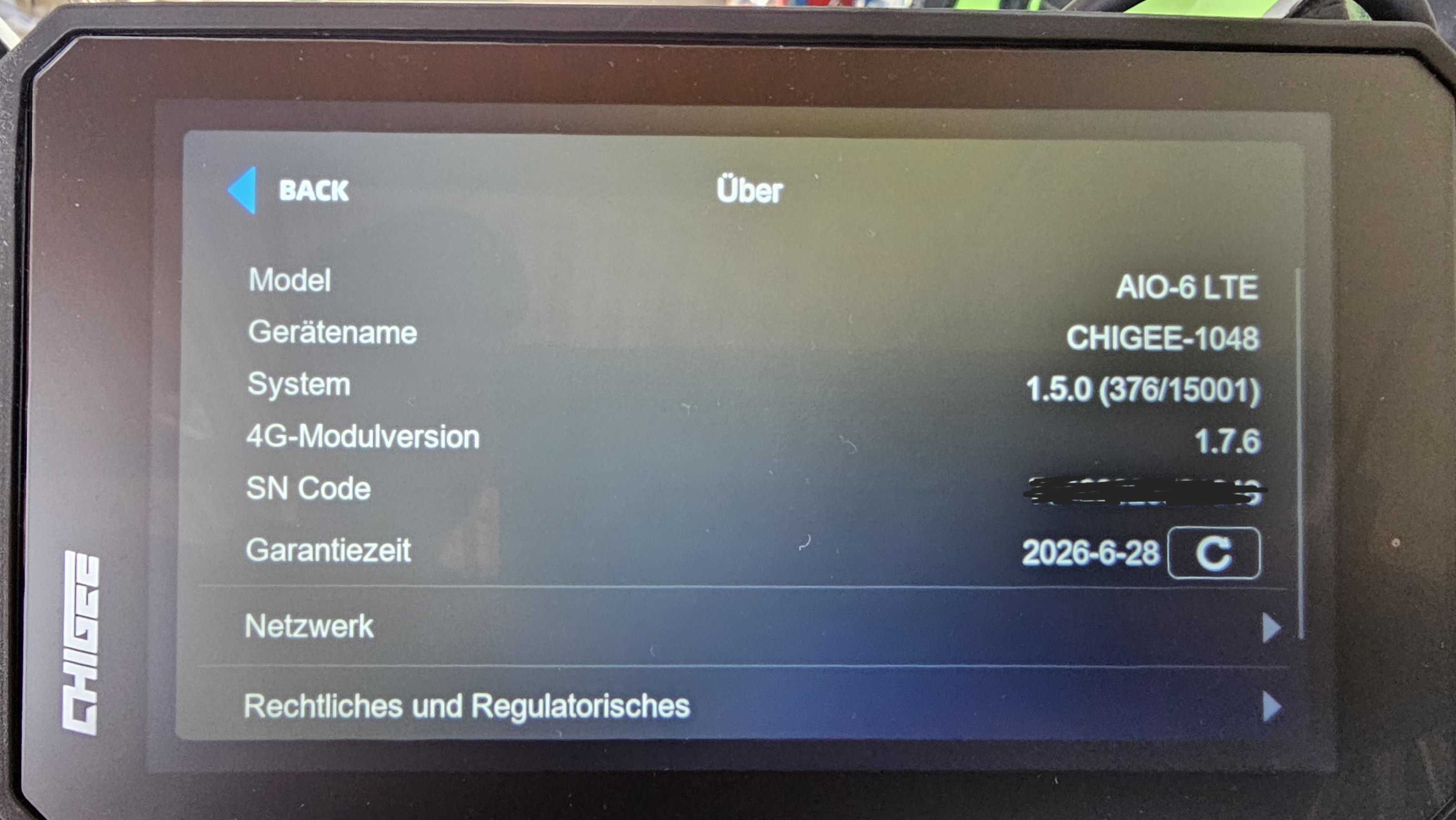

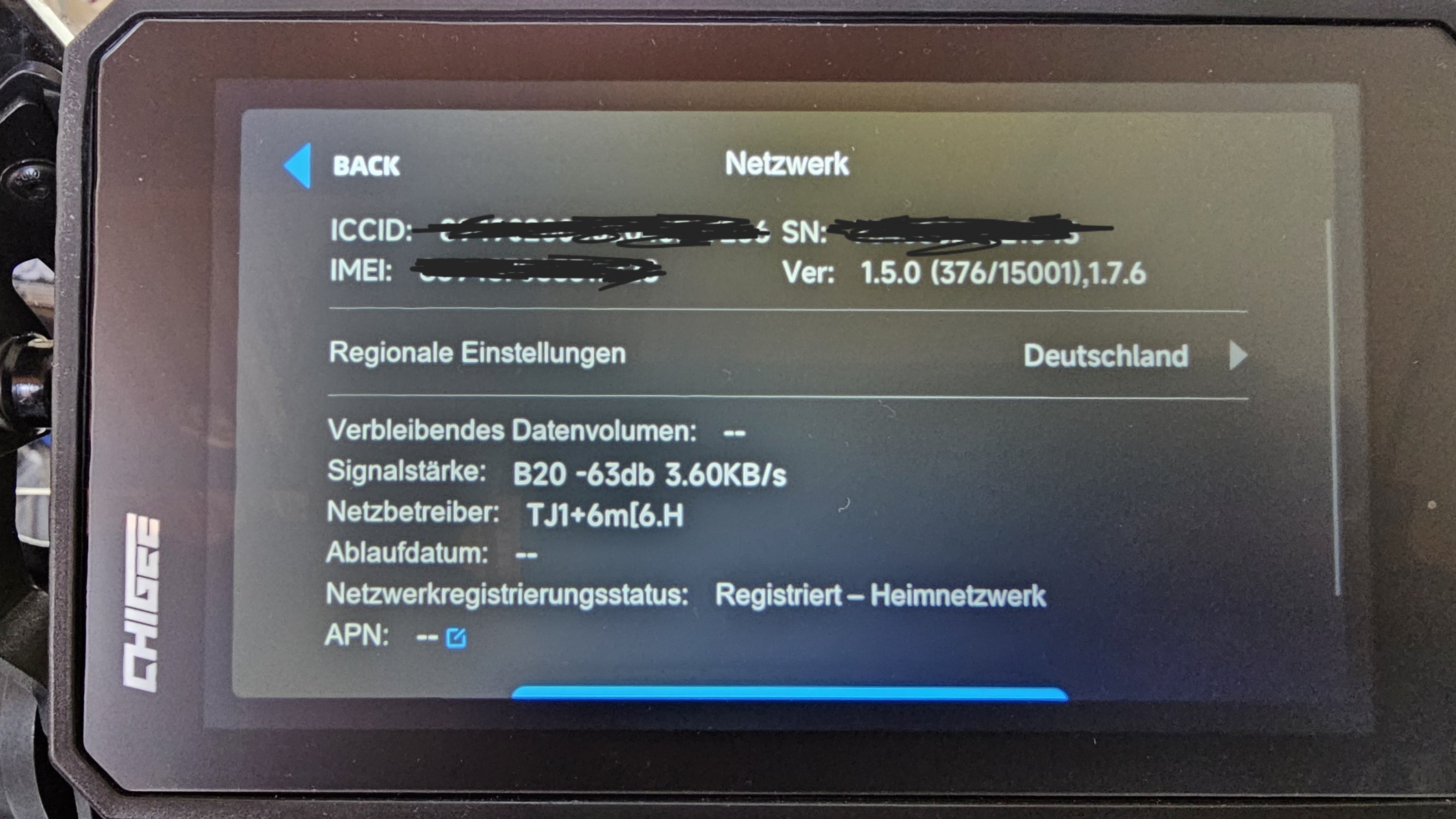

Diskutiere Chigee AIO-6 MAX und LTE im Navigation Forum im Bereich Modellunabhängige Foren; @Parantapa Hab's gleich mal gecheckt, sieht bei mir so aus. Und hab das Problemvideo auch noch mal bei Youtube hochgeladen.

@Parantapa

Mittlerweile hab ich rausgefunden, dass es an der Nutzung einer eigenen SIM liegt (mit der von Chigee hab ich nur miesen Empfang in meiner Region, das Roaming der EIOT-SIM läuft hier über Vodafone, mit meiner T-Mobile-SIM hatte ich guten 4G-Empfang).
Wenn ich also die SIM von Chigee einlege, bleibt die GPS-Verbindung und die Netzverbindung stabil (wenn auch in schlechter Qualität vom Netzsignal her).

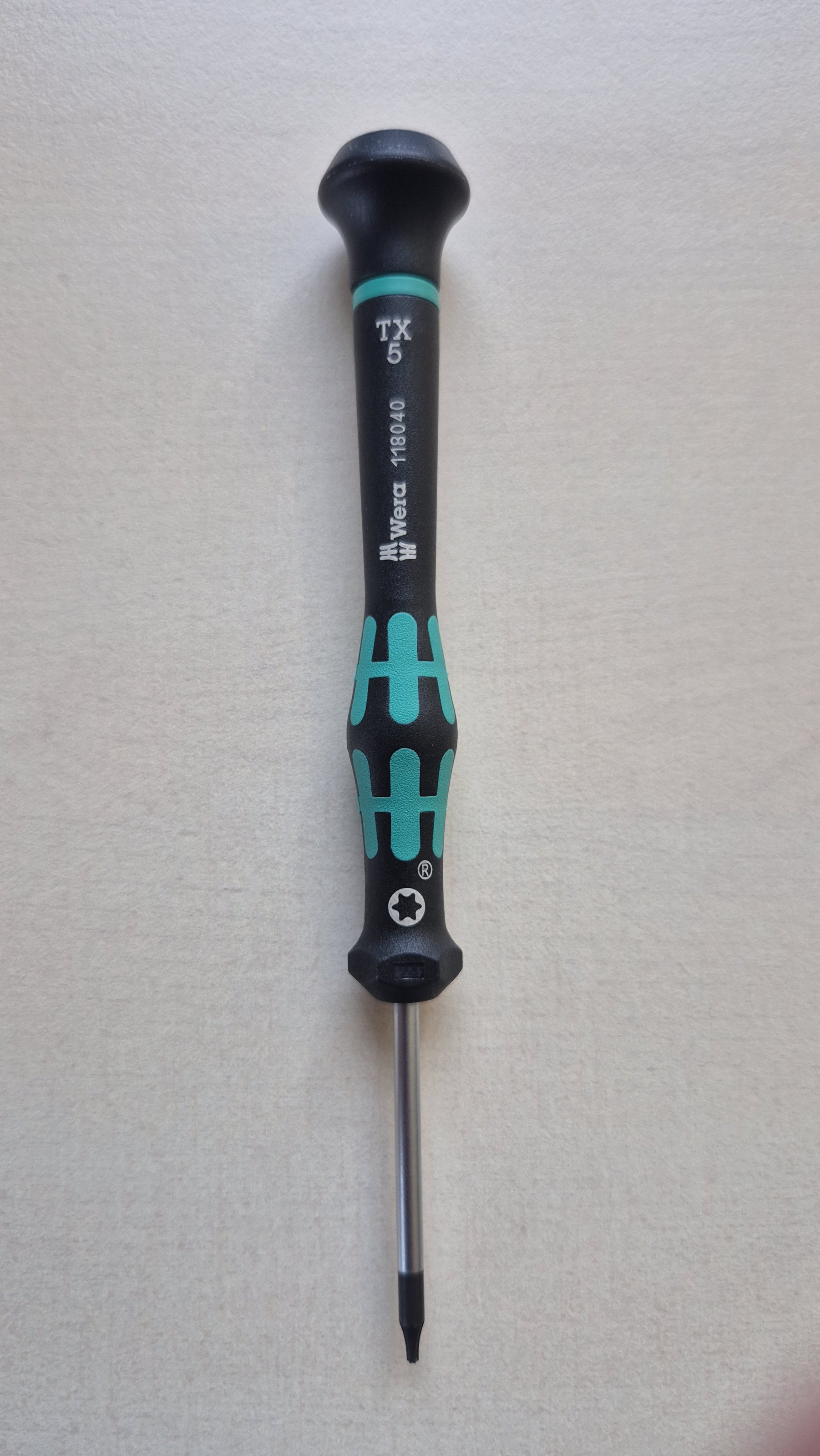

Ich hoffe, die fixen das bald, das nervt echt. Meine Schraubender seitlichen SIM/microSD/USB-C Abdeckung sind schon bald rund vom dauernden Aufschrauben mit dem grattligen Schraubendreher).
ich habe mir diesen (Bild) im Baumarkt besorgt. Ist günstiger wie neue Schrauben mit Versand und pipapo. Beim Motorrad geht nix ohne vernünftiges Werkzeug. Mitgelieferte Schlüssel, Schraubendreher usw. sind generell für die Tonne!

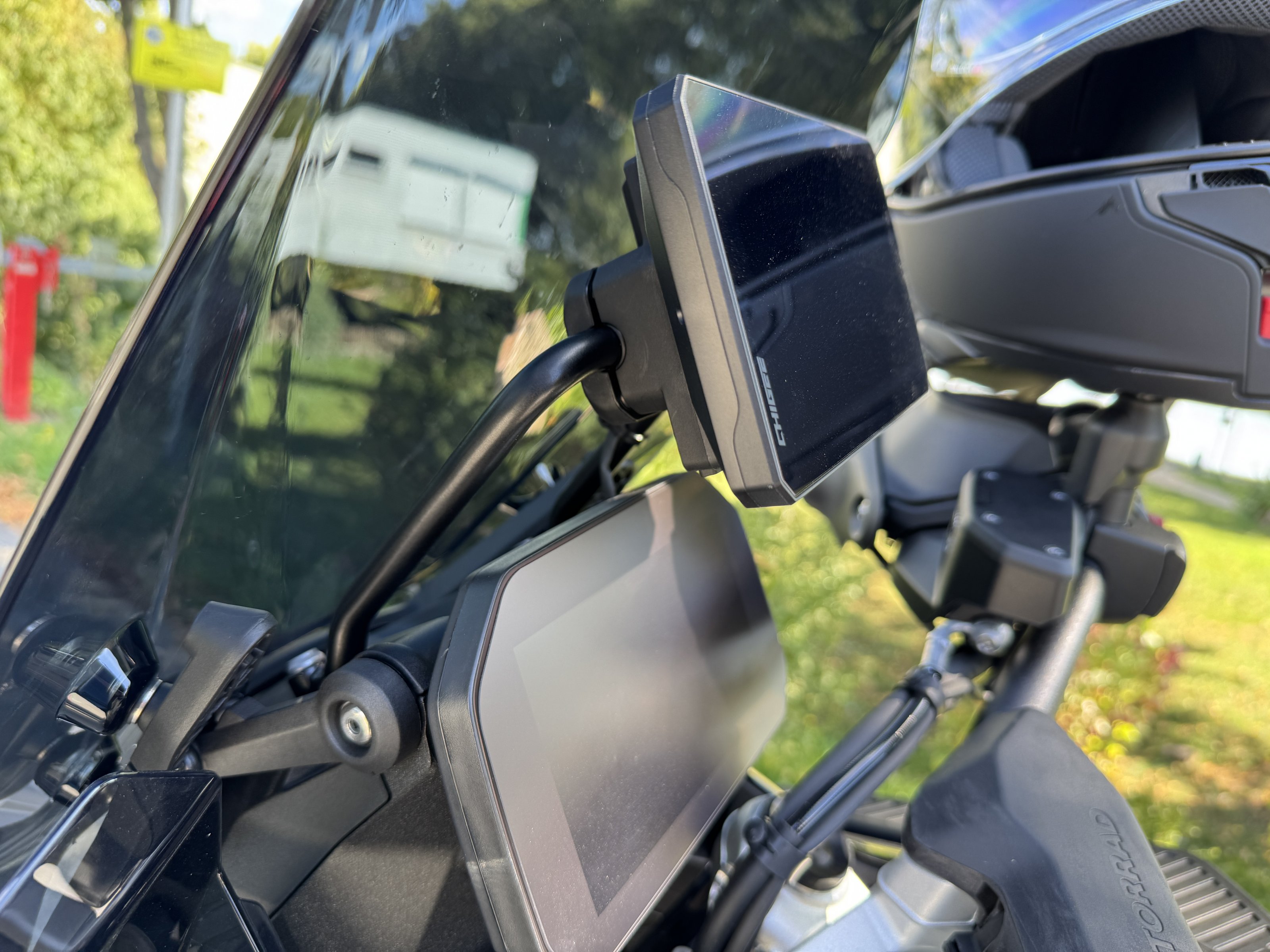

So heute mit einem funktionierenden AIO-6 mal der Test, GSA 2025 und nachgerüsteter neuer BMW Navi Mount.
Chigee wird sofort als Navi erkannt, umschalten von TFT auf Navi funktioniert.
Steuerung mit BMW Wheel ebenfalls ganz normal.
Aaaaaber, wenn man von TFT auf Navi umgestellt hat, springt es gefühlt nach 2 Min. wieder auf TFT zurück und es kommt kurzzeitig die Info im TFT, "Navi erkannt...", ist jetzt kein echtes Problem, sollte aber sicherlich machbar sein, diesen Fehler zu beheben.
Das Chigee läuft mit der Beta 1.5.6
Achso und alle Daten vom Moped werden ebenfalls übertragen.
Passt sehr gut in die Halterung, da klemmt und wackelt auch nichts. Einsetzen, rausnehmen analog CRN.
