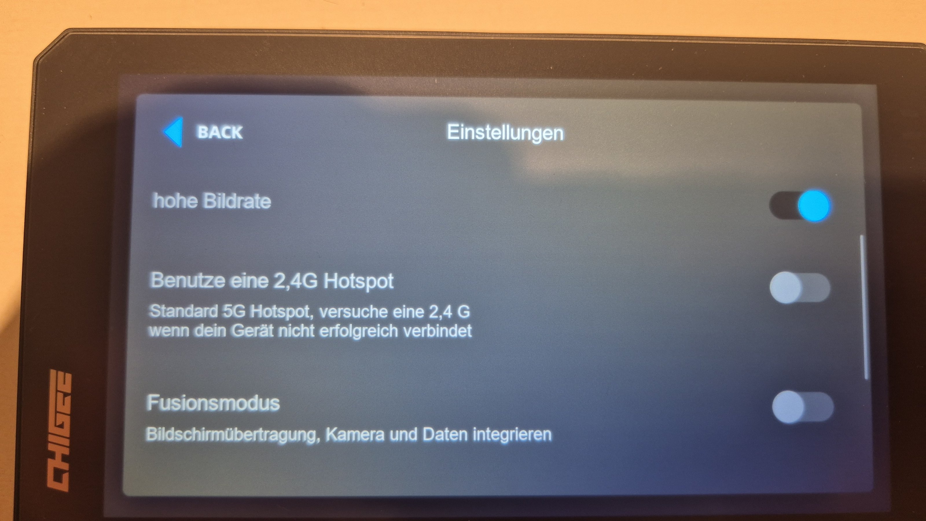

Dann achte mal ob beim Start von Android Auto in den Einstellungen, (Android Auto Starten Zahnradsymbol) das der Fusionsmodus auf aus gesetzt ist. (wie auf dem Bild) Dann dürfte eigentlich kein zweigeteilter Bildschirm da sein, es sei denn Du meinst den zweigeteilten Bildschirm von Android Auto selber. Der verschwindet wenn man auf die App tippt die man verwenden möchte.
Für die Verbindung vielleicht mal Probieren, das Handy aus dem Heimnetzwerk zu nehmen. Android Auto läuft auf WLAN. die Bluetooth Verbindung wird nur zum starten aufgebaut und dann wieder beendet. Bei meinem Handy war es außerdem sehr wichtig das die WLAN Telefonie WLAN CALL deaktiviert ist. Sonst stürzt Android Auto immer wieder ab.

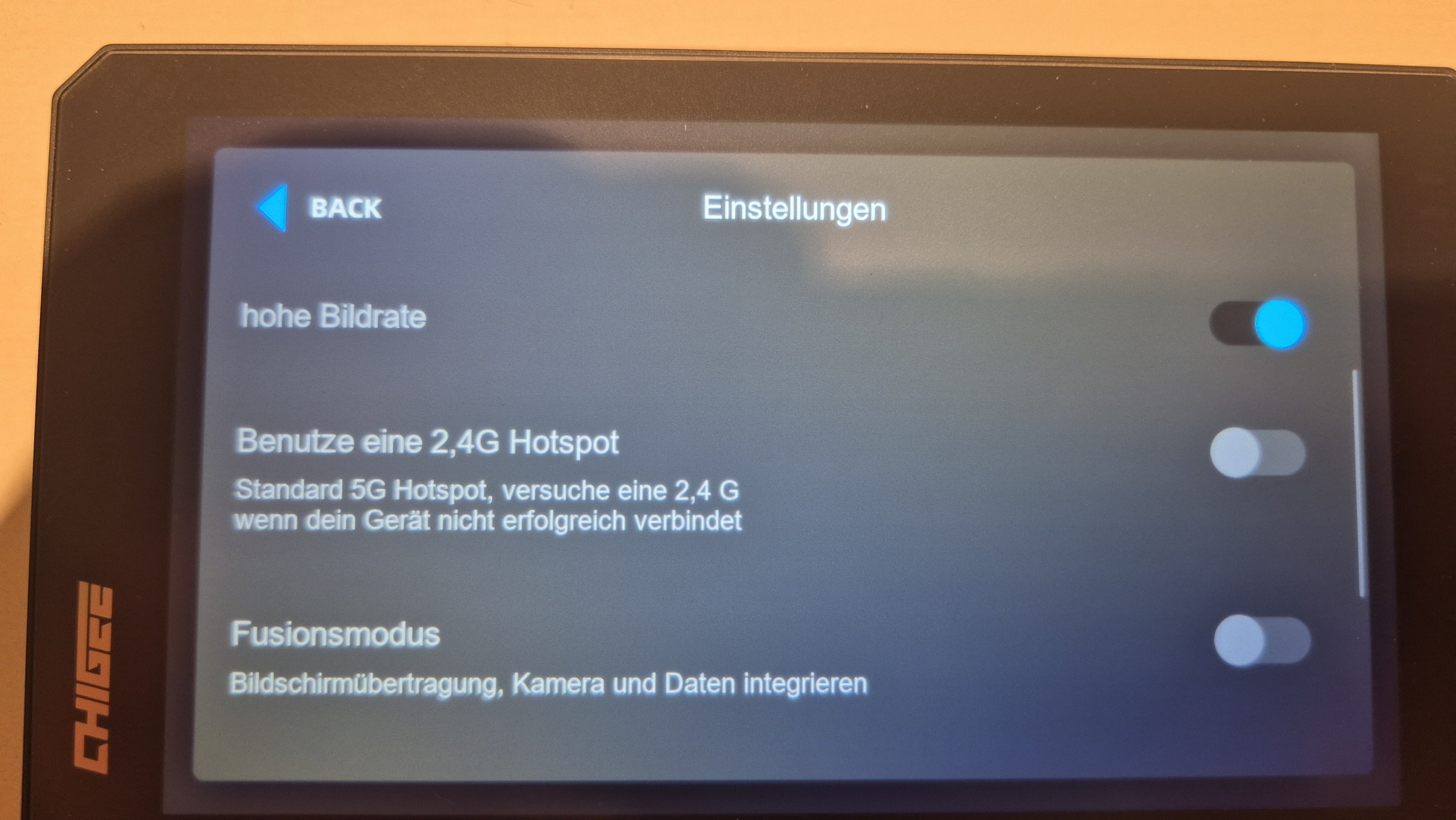

Für die Verbindung vielleicht mal Probieren, das Handy aus dem Heimnetzwerk zu nehmen. Android Auto läuft auf WLAN. die Bluetooth Verbindung wird nur zum starten aufgebaut und dann wieder beendet. Bei meinem Handy war es außerdem sehr wichtig das die WLAN Telefonie WLAN CALL deaktiviert ist. Sonst stürzt Android Auto immer wieder ab.Anhang anzeigen 809080
Hallo Ihr zwei,
das hat mir sehr geholfen, Danke euch.
Mindestens über die Stromversorgung vom Laptop hat jetzt alles funktioniert, ich werde das Teil morgen mal wieder ans Motorrad anbringen und sehen was sich dann da tut.
