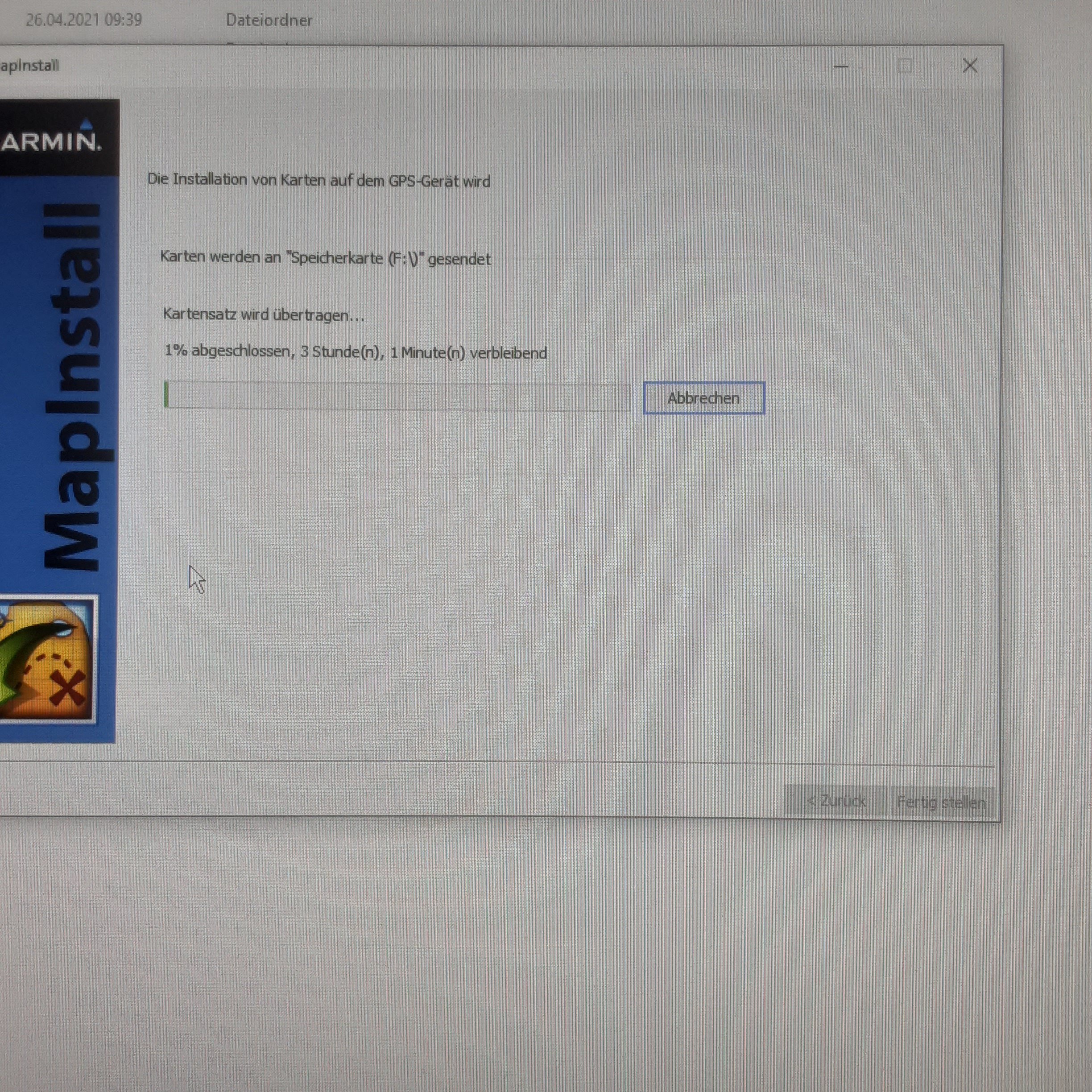

Über MapInstall konnte ich nun die Karte auswählen und die Karten rüberschieben..
Es war aber nur möglich das zu tun, nachdem ich Basecamp installiert hatte. Ein reines updaten des Zumo 660 über Garmin Express funktioniert aktuell nicht mehr einwandfrei.

Warum seid ihr so umständlich. Ich hab das doch vorher schon mal geschrieben. Verschiebt die GarminDevice.xml vom Gerätespeicher auf die Speicherkarte ins Verzeichnis Garmin. Nehmt die Speicherkarte raus und steckt die in den Kartenleser vom PC. Garmin Express starten und Kartenupdate durchführen. Vom Gerätespeicher die alte Hauptkarte, 3d-Karte und den Ordner JCV löschen. JCV sollte nach dem Kartenupdate auf der Speicherkarte sein.
Speicherkarte wieder in´s Navi und läuft.
Nachtrag. Wenn die SD-Karte im PC steckt das Navi vom USB wegnehmen.

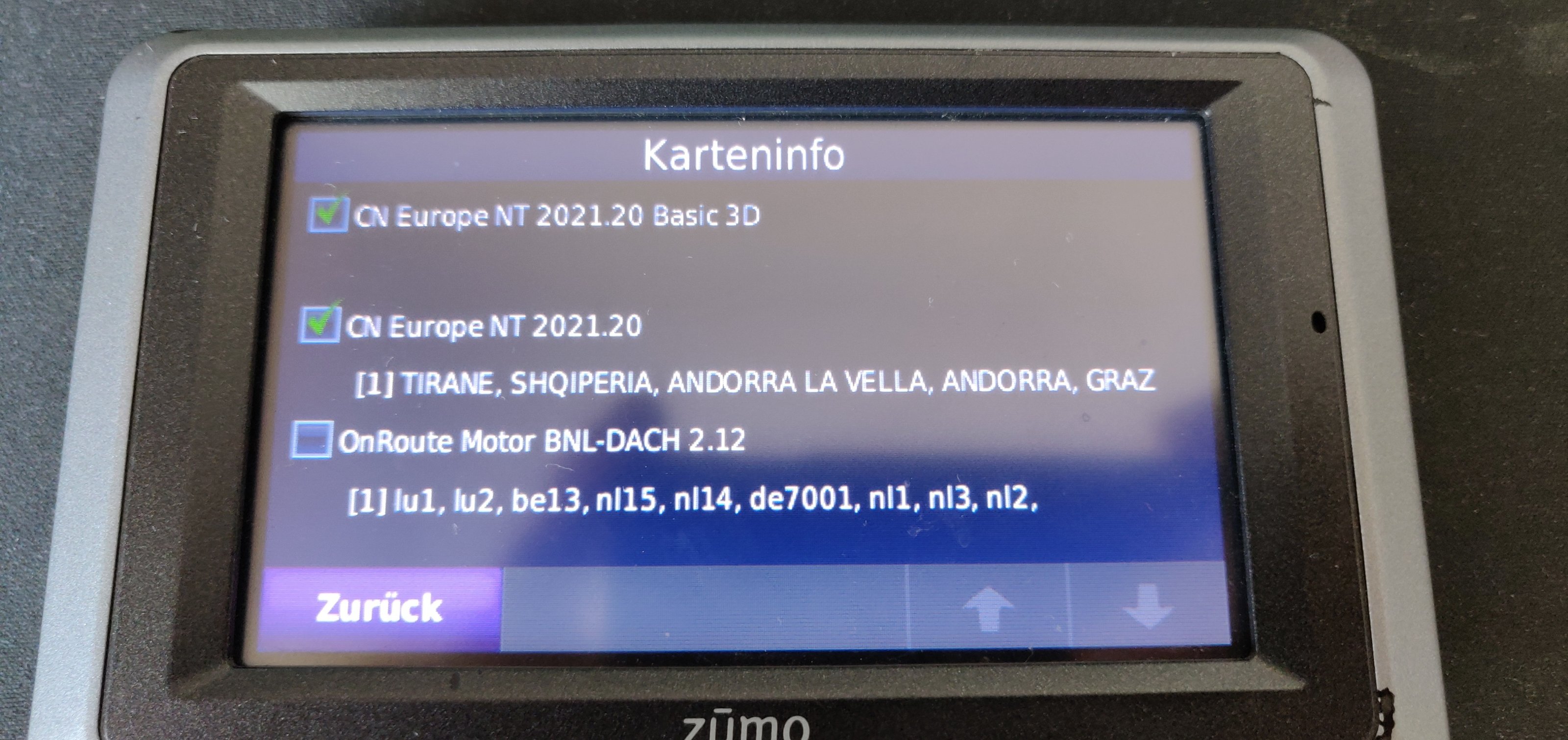

also ich habe gestern einfach die alte Karte von der SD-Speicherkarte manuell gelöscht, dann die GarminDevice.xml auf dem Navigator IV gelöscht und dann lief das Update durch, ohne Nachfrage.
Zum Vergleich habe ich noch die zuvor beschriebene Methode probiert die GarminDevice.xml auf eine SD-Karte zu speichern und dann das Update darauf installieren zu lassen. Einen Unterschied konnte ich bisher nicht feststellen.
EDIT: Allerdings kommt mir in beiden Fällen die .img recht klein vor. Da der Navigator IV nur mein Ersatz ist, werde ich es damit wohl erstmal belassen.

stimmt, ich hatte auch noch die GarminDevice.xml auf die SD-Karte kopiert, weil ich eigentlich den beschriebenen Umweg über den SD-Kartenleser probieren wollte. Dachte dann aber: "Probier einfach mal, wenn das Navi schon dran hängt". Vielleicht probiert ja mal einer aus, ob es auch ohne das Kopieren funktioniert. Jedenfalls war beim Update mein Navigator IV beim Update angeschlossen.
Vorher hatte ich schon eine Installation versucht als ich nur die Karte manuell gelöscht hatte. Das hatte nicht funktioniert.
Übrigens ist die GarminDevice.xml auf dem Navigator IV nach der Installation wieder neu erstellt worden, wie zuvor hier beschrieben.
