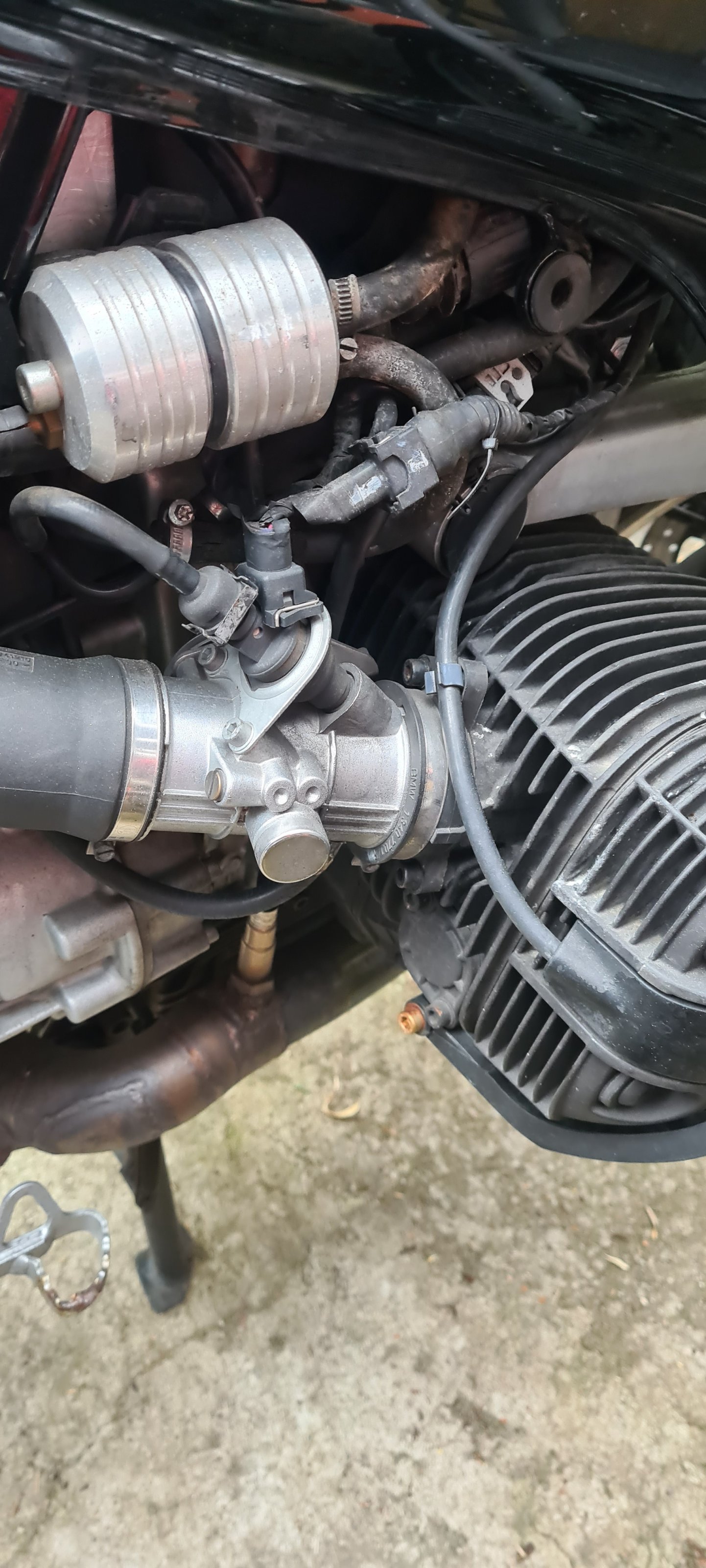

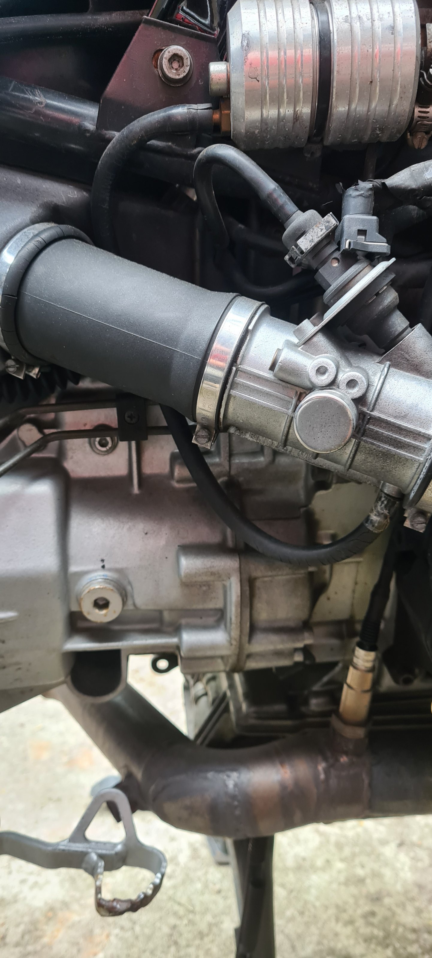

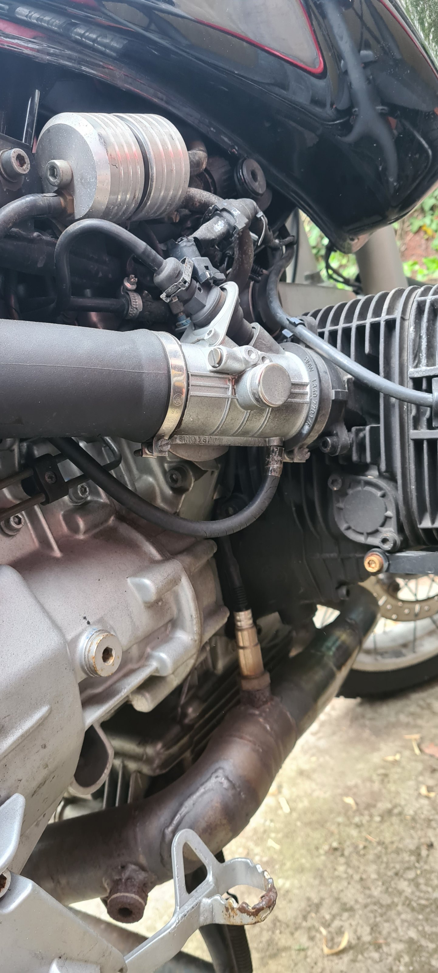

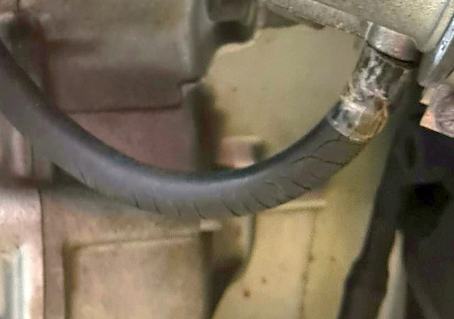

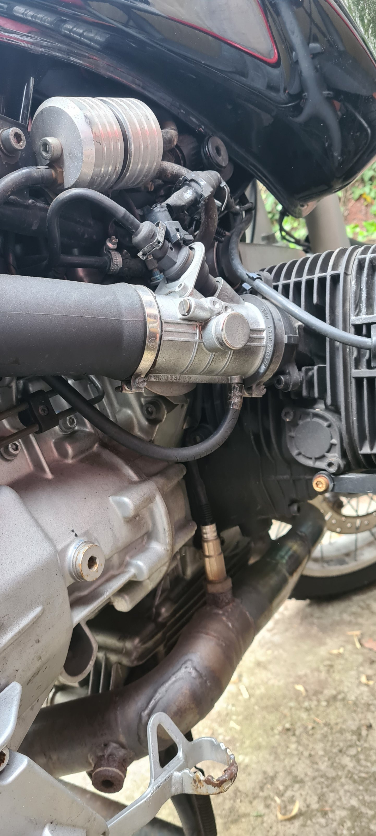

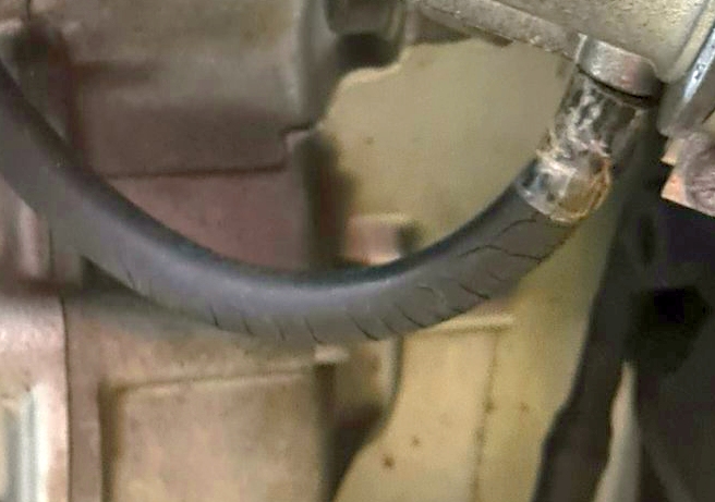

Orginal? Also bei meiner Kiste gibt es keinen (merkwürdigen?) Aluzylinder mit eingerissenen (undichten?) Schlauchverbindungen zur Unterseite der Drosselklappe. Auch das rechte Verbindungsrohr vom Luftfilterkasten zur Drosselklappe ist nicht original (GS), wahrscheinlich sind es also beide nicht? Was für ein Kodierstecker ist verbaut?
Was verstehst Du also unter original?

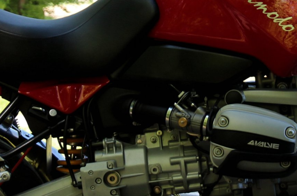

Dort in der Ecke (Bildauflösung bis knapp zum Exzeß getrieben) sieht es in meinen Augen grausam aus. Die Abgasgrenzwerte hält eine R1100GS im Originalzustand auch ohne Katalysator spielend ein. Mir scheint bis dahin - zum Originalzustand - ist noch ein Stück des Weges zu bewältigen.

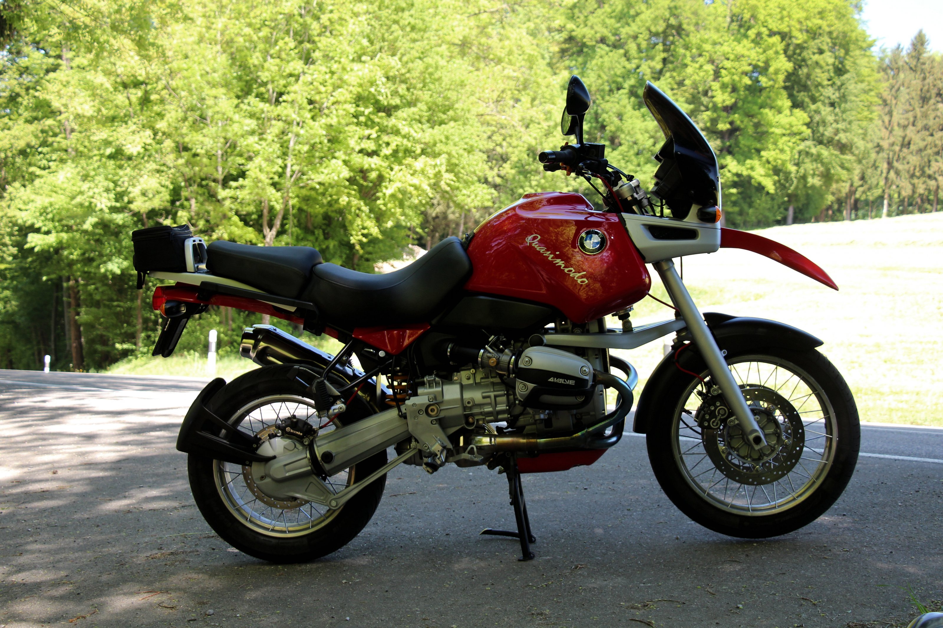

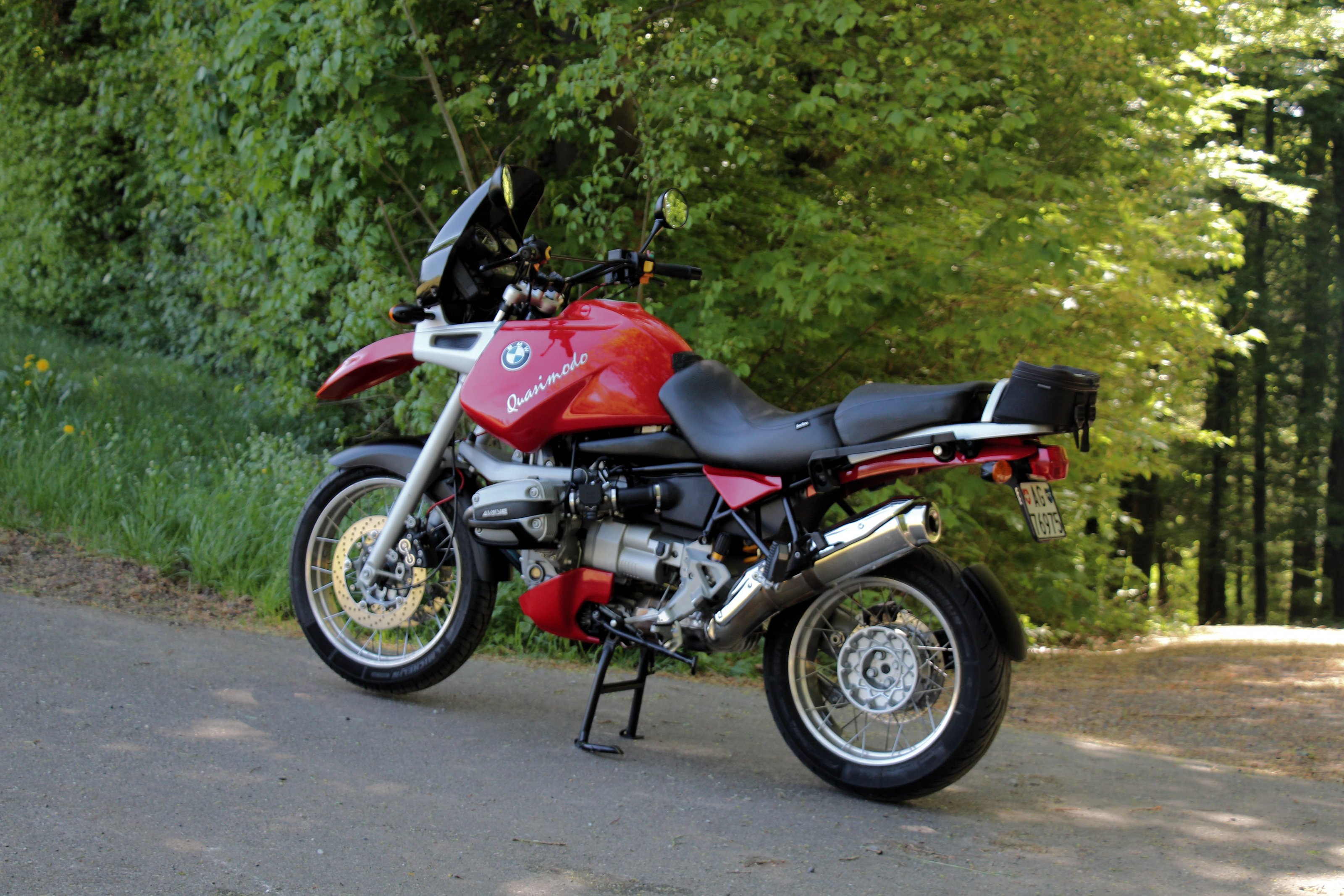

Wollte damit sagen ALLES was Motorlauf...Abgas..und Emisionen anbetrifft ist im Org. Zustand. Als Beispielbild...
NB: Alles von mir prof. erledigt......:blumen:..( der Tickerkiller ist lediglich als Abdichtiung zur Drosselklappenwelle dran)

welchen Sinn acht das Aluteil (Vermutlich ein Filter??) mit dem Schlauchanschluß zum Unterdruckmessstutzen??
Die tolle Verlängerung des Steckerz zur Einspritzdüse scheint auch nicht ganz original zu sein. Bau mal alles schön zurück, wie es sich gehört. Dann auf die Autobahn, warmfahren und zur HU.

Hallo Schrecko, wie Franz Gans schon geschrieben hat sieht der Schlauch unter der Einspritzung schrecklich aus und ich frage mich was er für eine Funktion hat. Normalerweise ist dort nur ein kleiner Gummistopfen. Den Anschluss nutze ich nur zum synchronisieren. Ohne CO-Poti ist eine vernünftige Einstellung nicht möglich ( spreche aus Erfahrung). Meine Dicke habe ich auf 3,2% eingestellt, ohne Kat und ziemlich viel Tuning. Als letzte Möglichkeit bleibt nur Bioethanol für den TÜV.

Einfach diese runde "Brotdose" vom Unterdruckanschluss abklemmen und den daraufgehörenden Gummistopfen auf den Unterdruck("Synchronisations"-)Anschluss drauf - vielleicht ist dann die Welt wieder in Ordnung?!

Zum Verlieben....
Jaaa ich mag meinen Quasimodo auch....Danke
Aber ich wollte eigentlich nur mit einem ziemlich hochauflösenden Foto, den Org. Zustand dokumentieren, als hilfestellung für den TE...

Ich weiß jetzt nicht, was man da erkennen sollte :rofl:
Ist ja schon fast Vanta-Schwarz ... :lalala:

Siehste da ne ALU Büchse..oder Anschlüsse zum Unterdruckanschluss...?
Das wars....
