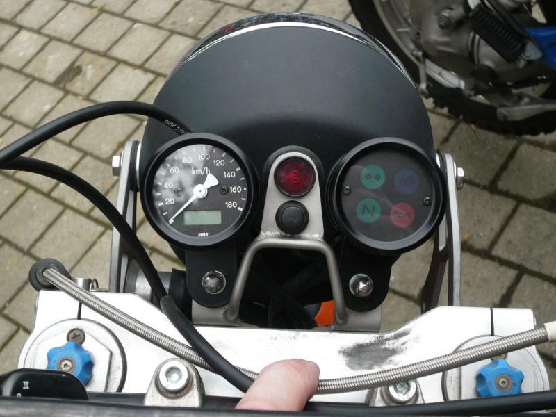

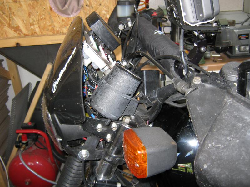

Hallo Martin,
habe mein Cockpit letztes Jahr etwas umgestaltet. Der Grund bei mir war eigentlich nur ein Geldproblem. Mein Org. Tacho ist defekt und eine Kostengünstige Alternative war nur ein Digitaltacho von koso o.ä. Da das Eckige nicht ins Runde gepasst hat hab ich mir in der Bucht eine Polysport Lampenmaske geschossen mit Linsenscheinwerfer. Um den neuen Tacho zu befestigen hab ich mir ein Edelstahlblech 2mm drahterodiert so dass die org. Kontrollleuchten noch nebenan platz gefunden haben. Wenn ich heut mittag im Schuppen mal ein paar Fotos geschossen hab werde ich die hier mal noch bei bedarf hochladen.
Das größte Problem an der Lampenmaske war wie immer der TÜV. Die Maske hatte nur lummelige Gummi halter womit die Lampe viel zu wackelig war. mit ein paar Zusatzhaltern kam dann auch das OK vom TÜV.
Gruß Hannes

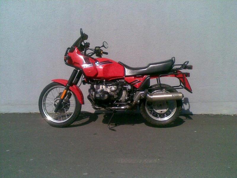

Für das Heck gibt es viele Möglichkeiten. Einige wurden schon genannt. Ich habe das Serienheck gekürzt und die PD Solositzbank montiert:
Die Solositzbänke der PD Modelle werden mittlerweile für horrende Preise gehandelt (>200 Euronen zuletzt in der Bucht). Ich habe meine noch für 50 Euro erstanden und aufpolstern bzw. neu beziehen lassen.

Mann, Andy, Deine Q ist ja ein Traum:eek: und ich ärger mich bei solchen Foto´s immer wieder das ich seinerzeit meinen Wasserrohrboxer verkauft habe......

Also sooo sauber ist mein Karren net :D! Is ja auch ne Enduro!
Aber hier mal die Bilder von meinem Cockpitumbau...:cool:
Gruß Hannes

Hallo Andy, danke für die Infos und Tips und ein
MAXIMUM RESPEKT!!!!!!!!!!! FÜR DIESES WUNDERSCHÖNE BIKE! Klasse Umbau, da bekommt man ja feuchte augen ;)
Also da hab ich noch was vor mir - ich bleib auf der Suche nach nach teilen und hoffe auf viel Zeit im Winter. Was hast Du da für ne Auspuffanlage dran?

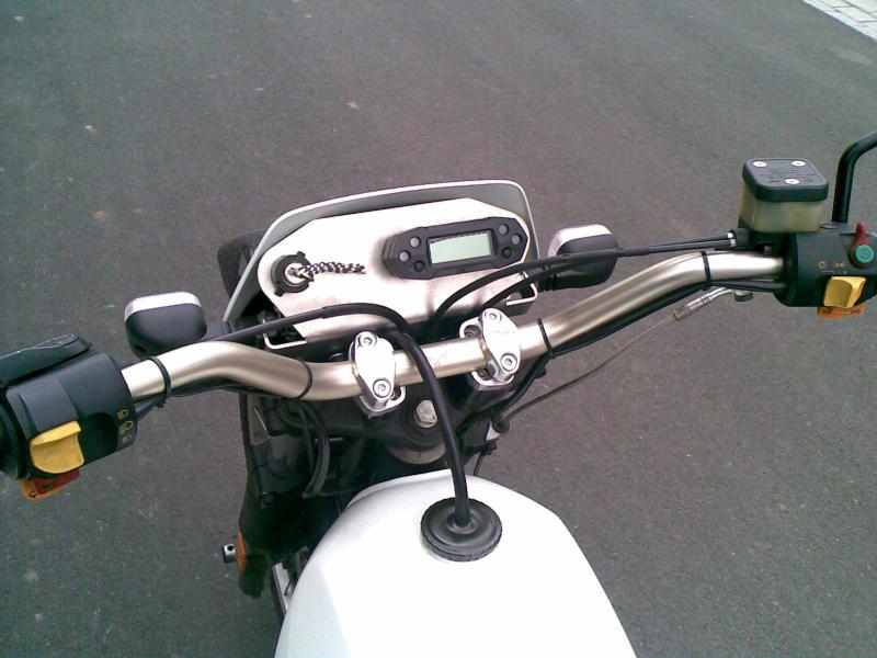

Hallo
Habe meine Muh vorletztes Jahr auch vom Wasserrohr und ein paar überflüssigen Pfunden befreit.Und was soll ich dir sagen,die fährt sich komplett anders und macht richtig Spaß.Und wenn du die abgebauten Teile in der Bucht verhöckerst wird der Umbau auch preislich im Rahmen bleiben.Die VORHER / NACHHER Bilder siehst du unten

der ESD ist ein HPN Baja. Apropos Cockpit, ich hatte sowas mit dem Sixo angefangen, aber wieder verworfen:

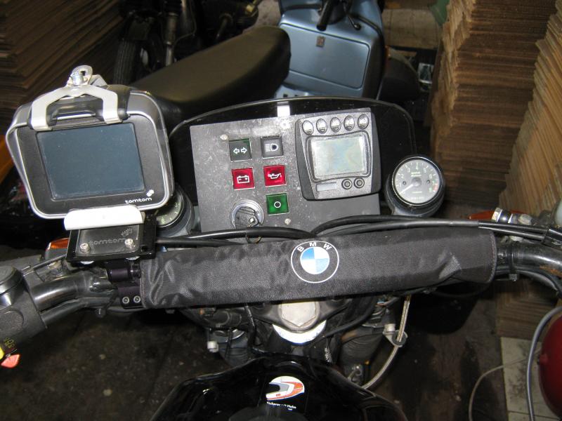

hallo Martin
dieses Cockpit habe ich die Tage auf einem Treffen gesehen und fand es schlicht und einfach

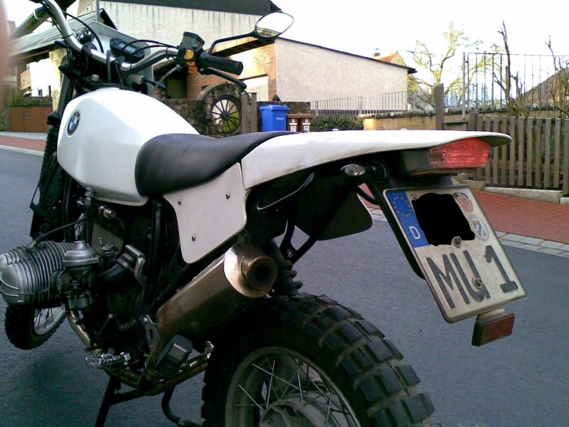

Hallo Martin,
mit etwas Geschick kannst du auch eine komplette Lampenmaske einer XT600 (Träger, Maske u. H4 Scheinwerfer) mit passendem Kotflügel anbauen. Als Tacho dient ein DET100, der hat auch alles was man braucht (leider kein Foto). Das Heck ist so gekürzt um bei Bedarf auch die Doppelsitzbank fahren zu können.

Hier mein PD-Umbau
Hi Martin,
ich habe auch ne 100 GS PD 1. Serie Bj. August 1990.
Mit dem Kauf meiner 1150 GS hab ich mich dann entschlossen, meine PD etwas zu erleichtern zumal ich mit einigen Kumpels das Berliner Umland endurisiere:).
Heraus kam dann das:
