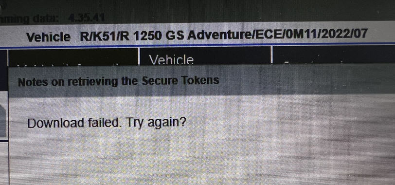

So zuversichtlich bin ich da nicht. Bei meiner 1200er hat ISTA+ einwanfrei funktioniert. Bei der 1250er kommt bei jeder Aktion die Meldung dass der Security Token nicht geladen werden konnte. Da mein Laptop keine Verbindung zum BMW Server hat stimmt das natürlich. Man kann die Meldung auch weg klicken und dann geht es weiter. Aber irgendwie habe ich kein richtig gutes Gefühl dabei und kann mir gut vorstellen, dass in Zukunft ohne Security Token vom Werk gar nichts mehr geht.

Hallo Michael, hast du noch Zugriff auf die 1200er oder eine andere 1200er? Kommt die Meldung tatsächlich nur bei der 1250er?
Ich könnte mir nämlich vorstellen, dass der Secure Token ein zentrales Element der ISTA+ Software ist und für die besagten Steuergeräte mit Secure Coding 2.0 benötigt wird. Das heißt du benötigst den Token nur wenn du an eins dieser neuen Steuergeräte willst. Bei allen anderen wird der Token nicht benötigt und es geht trotzdem. Evtl. hast du den Token sogar schon viel länger als dir bewusst ist, nur ist er mittlerweile abgelaufen und bei jeder Verbindung versucht das Programm ihn zu erneuern, was nicht gelingt.
Nur eine Theorie, aber so kenne ich das von anderer Software.
Vielleicht kannst du das mal an einer 1200er testen oder du kennst sogar schon die Antwort?

Aktuell habe ich keine 1200er, aber das laesst sich zum Probieren auftreiben. Ich muss halt warten bis es wieder ein bisschen waermer wird. Seit ich BU auf dem Laptop habe ist ISTA auch nicht mehr so wichtig und, wie gesagt, wenn man die Meldung weg klickt geht es ja. Aber ein komisches Gefühl bleibt trotzdem.
