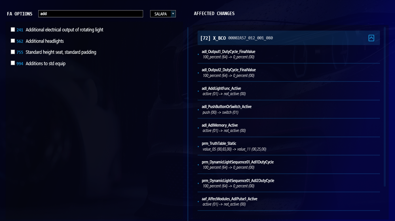

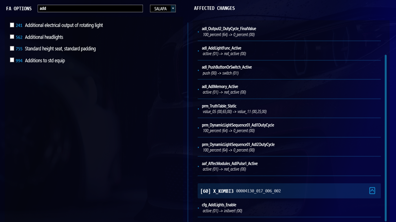

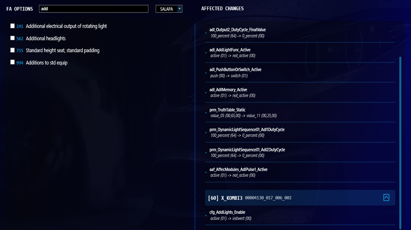

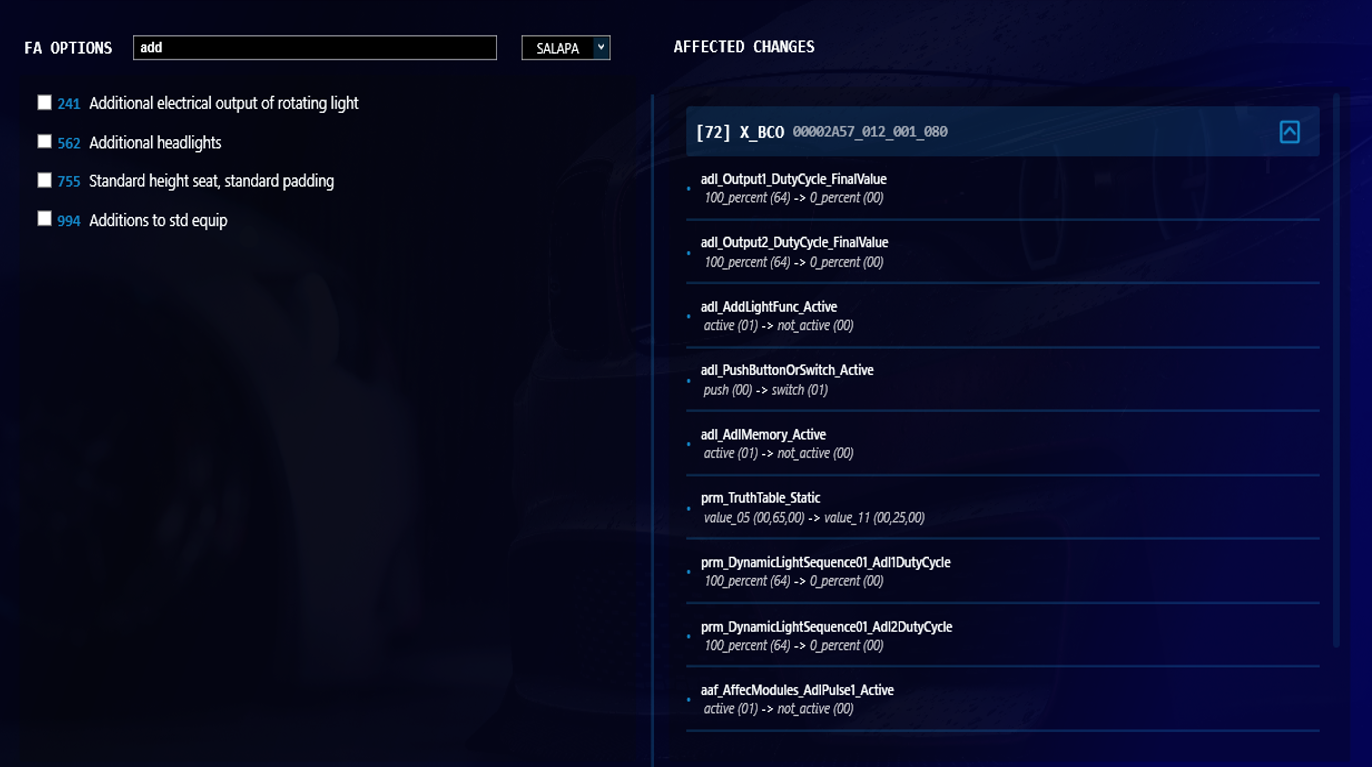

Meine Frage bezieht sich auf die Freischaltung originaler BMW-Zusatzscheinwerfer: Ist die Freischaltung mit BU auch möglich und falls ja, welche Parameter wären zu codieren?
Es gibt zwei Möglichkeiten:
1. Wie Michael bereits geschrieben hat, du gehst in den FA Editor, setzt den Haken bei "562 Additional Headlights" und drückst codieren, fertig (im Hintergrund werden die entsprechenden FDL Codierungen für dich durchgeführt)
oder
2. Du codierst die Werte manuell über FDL Editor. Dafür brauchst du die Codier-Parameter. Diese sollte man z.B. durch einen SVT Vergleich rausbekommen. Den hab ich bei mir mal für dich ausgeführt. Bei mir sind die ZSW verbaut. Also hab ich die 562 raus genommen, um die Änderungen zu sehen, was dann zu folgenden Änderungen führen würde...
Hier im ersten Bild siehst du auf der rechten Seite die Parameter für das Steuergerät X_BCO, welche sich verändern.
Beispiel, der erste Parameter würde von 100_percent (64) auf 0_percent (00) gesetzt
Bei dir ist es dann logischerweise umgekehrt, weil du die ZSW rein und nicht wie ich raus codierst. Also musst du dich an die Werte auf der linken Seite des Pfeils halten und diesen Parameter dann auf 100_percent (64) setzen
Die Liste der Parameter passt nicht auf ein Bild. Ein Paramter fehlt noch und diesen siehst du auf dem folgenden Bild. Er ist für das Steuergerät X_KOMBI3
Lass uns gerne wissen welche Variante du durchgeführt hast und ob du erfolgreich warst.
Und nicht die Sicherung der aktuellen Codierung vergessen ;)
