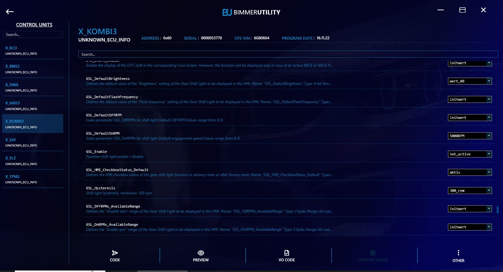

Im Sportdisplay kann man oben noch ein Erinnerung zum Schalten programmieren. Da leuchtet dann oben ein weißes Quadrat dass man das Schalten nicht vergisst. Aus meiner Sicht völlig unnötig weil ich meinen Motor gar nicht so hoch drehe. Wer es aber mal ausprobieren will muss im Kombi folgende Parameter codieren:
GSL_Enable > aktiv
GSL_DefaultONRPM > 7000
GSL_OnRPMs_AvailableRange legt in welchem Bereich das Licht angeht
GSL_OffRPMs_AvailableRange legt fest in welchem Bereich das Licht wieder aus geht.
In diesem Video sieht man wie das aussieht
Ich habe es nicht probiert weil ich es nicht brauche.
Edit: Für das Gear Shift Light gibt es noch eine ganze Menge mehr Parameter. Wer das haben will muss es aber selbst ausprobieren.

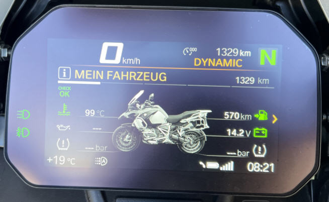

Bei "Mein Fahrzeug" wir ja eine GS angezeigt.
Wer dort ein anderes Motorrad haben will ändert das Bild im Kombi über den Parameter
boc_MyVehicle_Picture > Auswahl

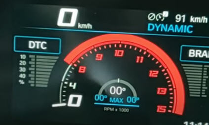

Für das sportliche Feeling lässt sich auch der Drehzahlmesser codieren. Die Parameter muss ich morgen nochmal raus suchen. Macht aber auf der GS nicht wirklich Sinn.
Andi#87
Andi#87
07.11.2010
21.418
42781
R 1250 GSA 2019
Michael,
gibt es auch eine Möglichkeit, den Skalenbereich des Drehzahlmessers im Sportdisplay anders einzustellen?
10.000U/min. schafft die GS nicht. Eine größere Spreizung im Bereich 0...4.000 U/min. wäre der Kracher..... :zwinkern:
