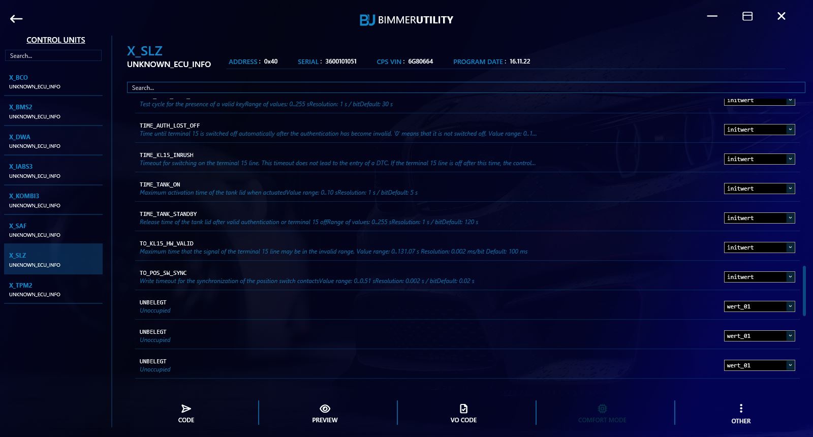

Das Steuergerät SLZ ist das Keyless Go Steuergerät. Mit dem Parameter TIME_TANK_STANDBY kann man einstellen wie lange das Tankschloss offen bleiben soll nachdem man die Zündung ausgeschaltet hat.

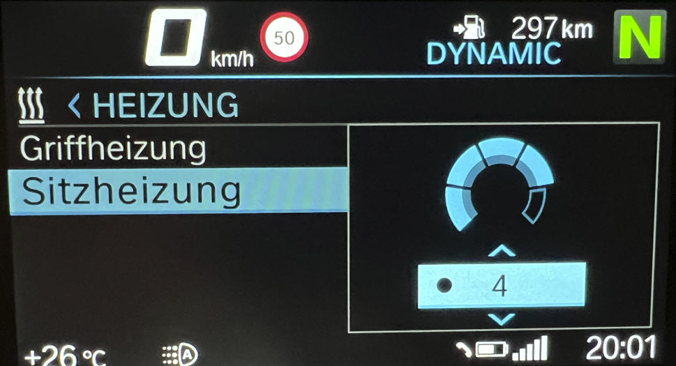

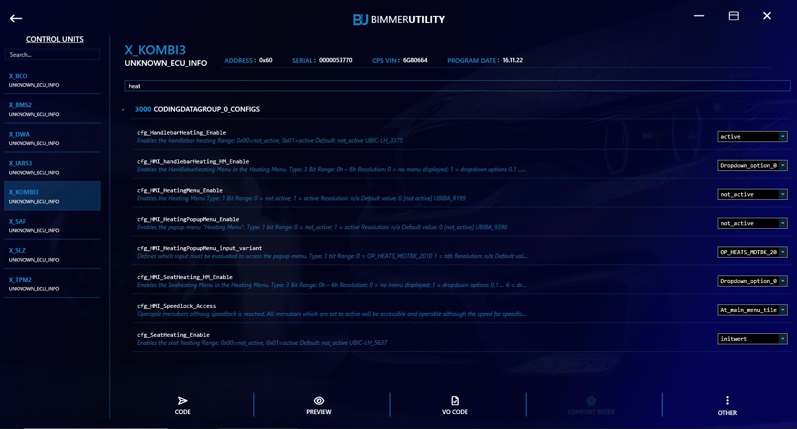

Wenn man aus diesem Menü die Sitzheizung heraus haben will dann kann man die deaktiviren über cfg_HMI_SeatHeating_HM_Enable. Nur dann ist es eigentlich komplett sinnlos weil ich die Stufen der Griffheizung ja am Knopf durchschalten kann.

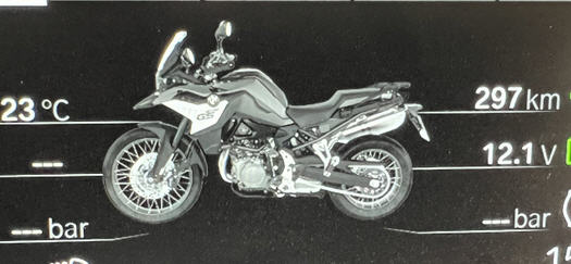

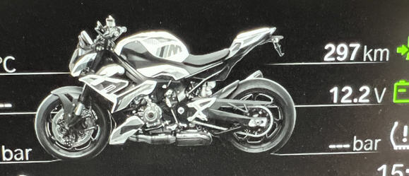

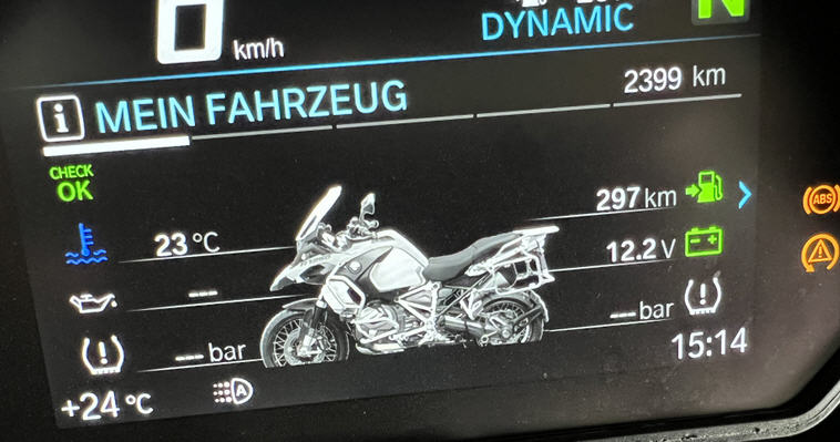

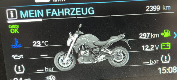

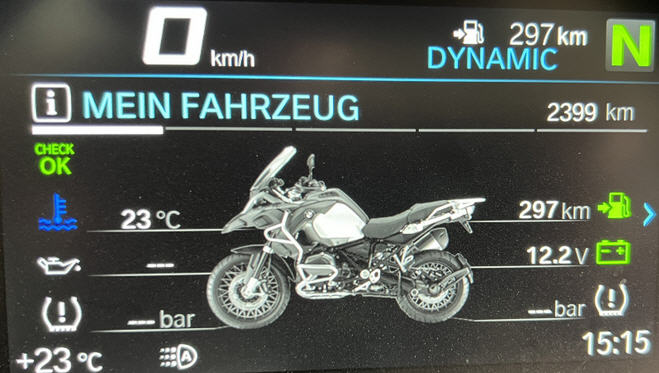

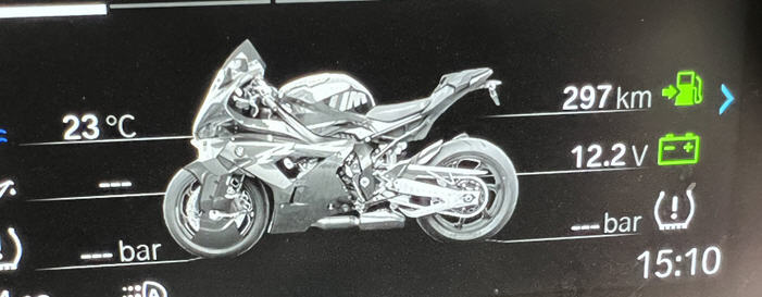

Seit der Umstellung auf das Sportdisplay war das Motorrad im Display unten abgeschnitten.
Ich habe heute mit dem bereits genannten Parameter boc_MyVehicle_Picture gespielt und ein paar ausprobiert.
Alle waren nicht unten abgeschnitten. Ich habe also statt der K51 die den Wert 08 hat einfach mal einen Wert 20 eingegeben der in dem Menu gar nicht vorkommt.
Tataaa ....

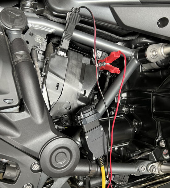

Jetzt noch mal ein paar grundsätzliche Dinge. Zum Codieren muss das jeweilige Steuergerät mit Spannung versorgt werden. Das funktioniert also nur wenn die Zündung an ist. Da dann auch das Licht an ist und andere Verbraucher wird die Batterie entleert. Was wir gar nicht wollen, ist dass in dem Moment in dem wir Daten zurück schreiben das Motorrad abschaltet weil die Batterie leer ist. Das Schreiben dauert zwar nur Sekunden und die Wahrscheinlichkeit ist sehr gering, aber Ihr wisst ja, Murphys Law !
Deshalb hänge ich immer ein Ladegerät dran, ans Motorrad und an den Laptop !

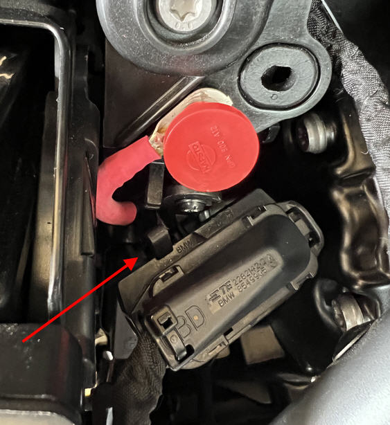

Noch ein Hinweis, beim ersten Versuch den OBD Stecker heraus zu bekommen habe ich die Halterung abgebrochen. Die kostet zwar als Ersatzteil nur wenige Euro, aber ärgerlich ist es trotzdem.
Man muss diese Haltenase nach hinten drücken, dann geht der Stecker mit der Schutzkappe ganz einfach nach oben raus.

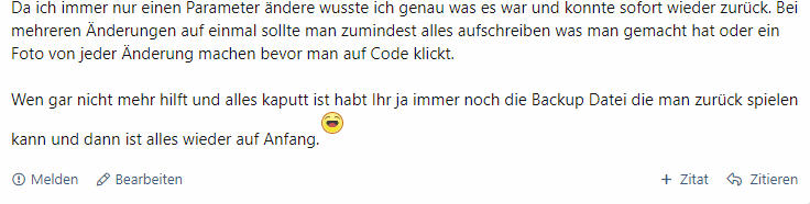

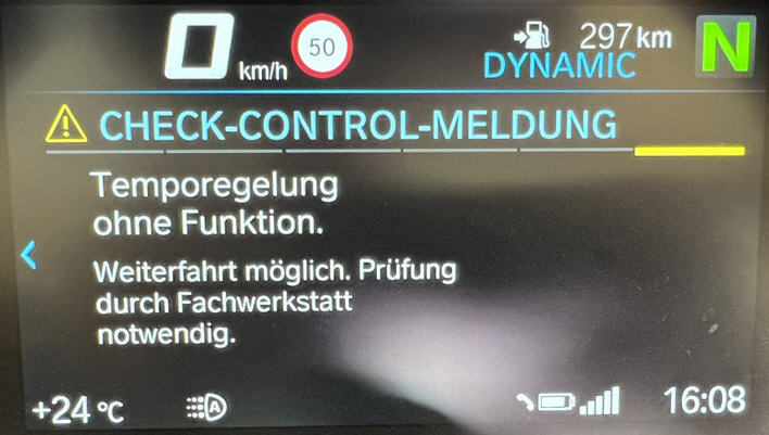

Ich kann definitiv sagen, das das Codieren nicht auf 15 Versuche beschränkt ist. Alleine bei den Bildern habe ich heute mindestens 30 Mal die Konfiguration ins Kombi geschrieben.
Ich empfehle dringend wenn Ihr was ausprobiert immer nur eine Änderung zu schreiben. Es ist mir heute auch passiert dass ich einen Parameter zum Tempomat probiert habe der sich gut angehört hat.
Das war dann das Ergebnis
Da ich immer nur einen Parameter ändere wusste ich genau was es war und konnte sofort wieder zurück. Bei mehreren Änderungen auf einmal sollte man zumindest alles aufschreiben was man gemacht hat oder ein Foto von jeder Änderung machen bevor man auf Code klickt.
Wen gar nicht mehr hilft und alles kaputt ist habt Ihr ja immer noch die Backup Datei die man zurück spielen kann und dann ist alles wieder auf Anfang.:bounce:

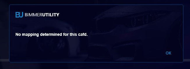

Das Reifendruck Modul ab 2021 ist ja im Steuergerät Keyless integriert. Zumindest ist keine Hardware Modul dafür unter der Sitzbank, so wie früher. Das ist einerseits gut weil ich somit den perfekten Platz für mein Blinkermodul gefunden habe, aber auch nicht so gut weil BU damit wohl ein Problem hat.
BU findet ein TPM2 Modul in meinem Motorrad und scheint auch die entsprechenden Dateien zu kennen.
Aber wenn ich drauf klicke kommt leider eine Fehlermeldung
Ich habe heute mal an den BU Support geschrieben. Bin gespannt was die sagen.

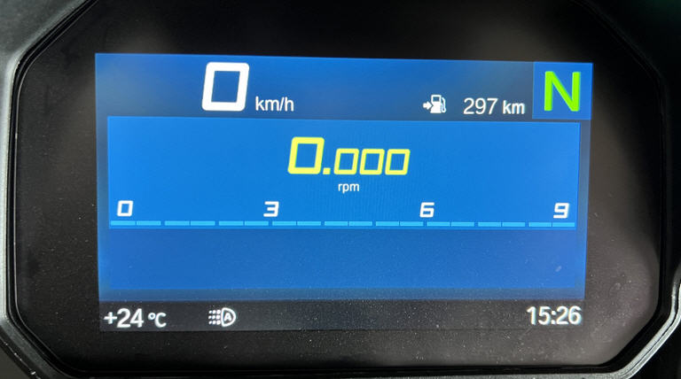

Und jetzt noch eine etwas analogere Geschwindigkeitsanzeige und nicht dieses hektische Auf und Ab und es wäre meins.
Scherz beiseite, ich finde es spannend, was Du da machst.
Da gibt es noch einen Zusatzbildschirm dazu, so wie bei der Sportanzeige. Das sportliche daran ist in dem Fall der Drehzahlmesser. Vielleicht ist das ja was für Dich. Wenn Du mal in der Gegend bist, dann komm bei mir vorbei und stelle ich Dir das schnell um. :bounce:

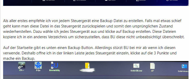

Gast-75439
Lassen sich die Parameter nicht vor Änderungen in eine Datei sichern, um sie ggf. auf einen alten, sicheren Stand zurückzuspielen?

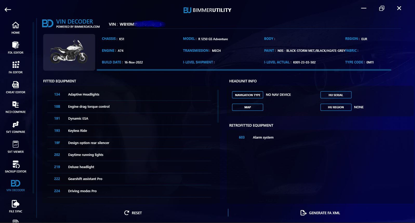

BU kann ja nicht nur Codieren. Es kann auch Codierdateien lesen und vergleichen und Ausstattngslisten bearbeiten. Man könnte also einfach Zusatzscheinwerfer oder sonstige Nachrüstungen codieren.
Was mich aber gerade verblüfft hat ist die Funktion VIN Decoder. Dort gibt man seine Fahrgestellnummer ein und bekommt dann die Ausstattung angezeigt. Ich muss zugeben dass ich skeptisch war, aber es funktioniert.
Was mich aber wirklich umhaut ist die Tatsache dass dort meine nachgerüstete Alarmanlage auftaucht. Die habe ich beim Kauf rausgehandlet und die wurde erst Anfang Juli beim Händler eingebaut. Dass die da drin auftaucht finde ich beeindruckend.

Gast-75439
Liest Du überhaupt was ich so schreibe ? :confused-schild:
Für mich liest es sich so, als wenn es nur Schritte für Schritt ginge und somit dann auch wieder Rückwärts, quasi ein Undo.
Ich kenne das so nicht. Das hat immer zu Chaos geführt, wenn in der Firma jemand so gearbeitet hat. Daher verbietet sich das eigentlich und man legt immer eine Datei an, welche vom Namen her eindeutig ist. Mit der Zettelwirtschaft verzettelt man sich zu schnell.

Da ich erst die SW installiert habe, Kabel sind noch unterwegs, konnte ich nur den VIN Dekoder testen.
Funktioniert, was soll ich sagen. Gleich gestern als erstes nach dem Programmstart und Durchforsten getestet.
Nur zur Bestätigung für Deine Beobachtungen.
Viele Grüße
Nico
Würdest Du mal testen was passiert wenn Du im VIN Decoder auf Generate FA XML klickst ?
Mein Programm hängst sich dann auf. Ich wüsste gerne ob es an meiner Installation oder meiner VIN liegt oder ob das Programm hier noch ein generelles Problem hat.
