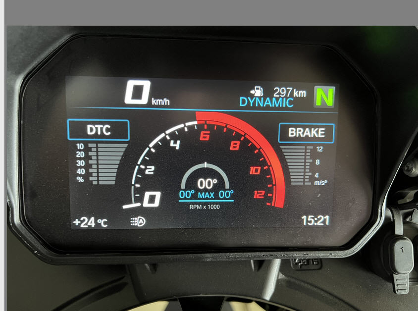

bisschen zu puristisch.
Und jetzt noch eine etwas analogere Geschwindigkeitsanzeige und nicht dieses hektische Auf und Ab und es wÀre meins.
Scherz beiseite, ich finde es spannend, was Du da machst.

Wie bereits erklÀrt kann man per Codierung nur das Anzeigen was bereits in der Software des SteuergerÀts enthalten ist. Wenn Du also ein anderes Startlogo möchtest dann musst Du BMW bitten Dein Bild in das nÀchste Software Update einzubauen. Vielleicht gibt es auch Hacker die das können, aber ich nicht.

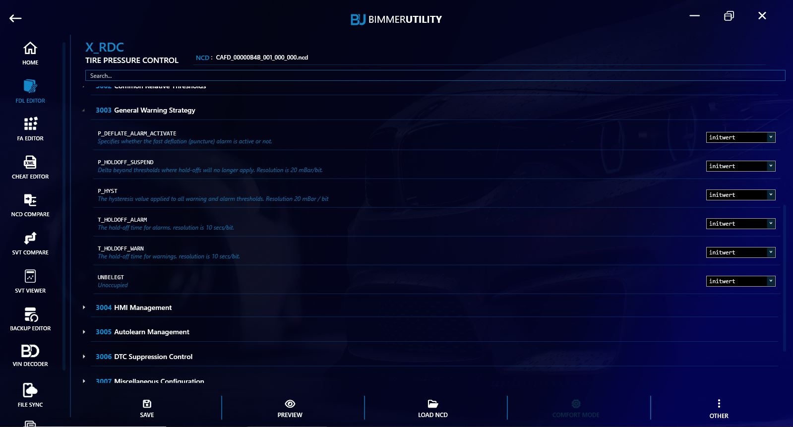

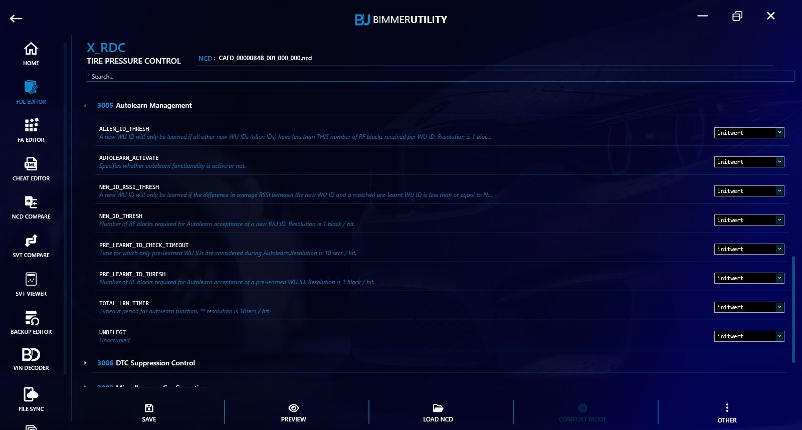

Wie bekannt ist wurde die Reifendruckkontrolle ab Baujahr 2021 von einem eigenen RDC SteuergerÀt in das Keyless Go SteuergerÀt integriert.
Mein Motorrad hat kein RDC SteuergerĂ€t mehr und ich habe die Reifenparameter im Keyless SteuergerĂ€t nicht gefunden. Wer da was weiß, bitte melden.
Diejenigen die noch ein RDC SteuergerÀt haben, können hier den Solldruck und die Warnschwellen Àndern.
Hier die Warnmeldung im Display abschalten
und hier die Einstellungen fĂŒr das automatische Anlernen der Sensoren Ă€ndern.

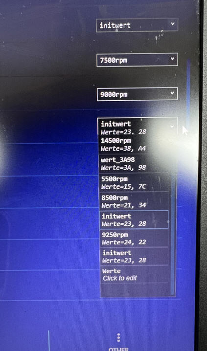

Wenn wir gerade beim Drehzahlmesser sind. Bei kaltem Motor ist der rote Bereich ja irgendwo in der NÀhe von 5500 und wandert dann nach oben je wÀrmer der Motor wird. Wenn man wollte könnte man die Stufen sowie die jeweils zugehörige Temperatur hier Àndern.
Auch hier kann man im untersten MenĂŒpunkt wieder freie Werte eingeben. Immer daran denken, dass es hexadezimale Zahlen sind. Wer das seit der Schule vergessen hat findet genĂŒgend Umrechnungsprogramme im Internet.
z.B. 2134(hex) = 8500
Der default Wert (initwert) bei unserer GS ist 2328 und somit 9000.

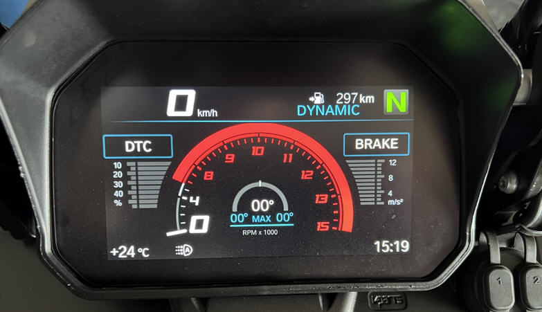

Im dem Sporttacho wird ja links der Eingriff der dynamische Traktionskontrolle angezeigt. Ich hatte da erst einmal eine Anzeige als ich auf Kies ein bisschen zu viel Gas gegeben habe. Mir wÀre dort die Anzeige der Beschleunigung viel lieber, aber das ist im Kombi nicht drin.
Wem die Beschriftung DTC nicht gefÀllt kann das mit diesem Parameter auf ASC Àndern.
cfg_HMI_CoreScreens_ASC_DTC

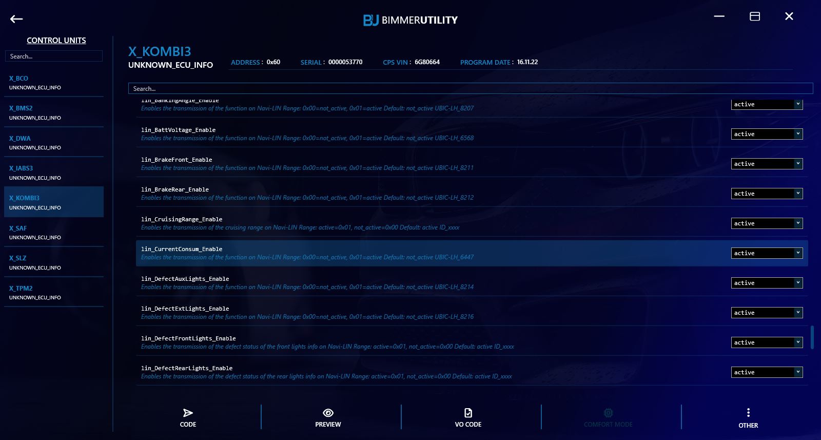

Jetzt bereue ich dass ich meinen Navigator verkauft habe und das nicht ausprobieren kann. Nach der Beschreibung gibt es einen Paramater mit dem man die Übertragung des Momentanverbrauchs ans Navi einschalten kann. Ich wĂŒrde gerne mal sehen ob da dann wirklich der momentane Verbrauch und nicht nur der Durchschnitt angezeigt wird. Ich habe da mal auf aktiv gesetzt und gehofft, dass es dann im Tacho auch kommt, war aber nix ...

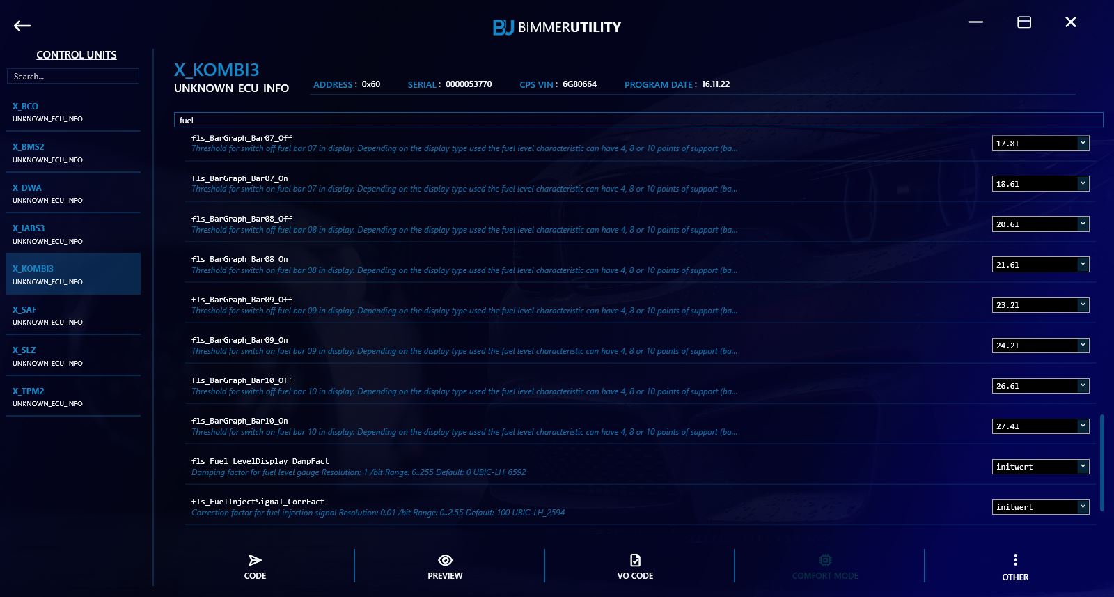

Das ist auch was lustiges. Die Tankanzeige hat ja 10 Striche und hier lĂ€sst sich fĂŒr jeden einzelnen Strich konfigurieren bei welcher Literzahl er angeht und wann wieder aus.

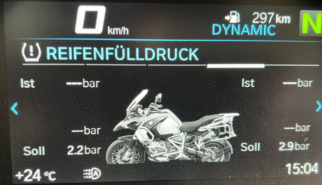

Hier lÀsst sich der Sollwert umstellen, wobei das nur die Anzeige ist. Der Alarm kommt vom TPM SteuergerÀt. Wer lieber psi statt bar haben möchte kann das hier auch machen.

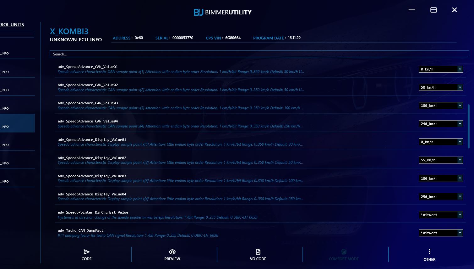

Diese Einstellung finde ich auch interessant.
Der Tacho hat ja keine Welle, wie frĂŒher, sondern bekommt die Geschwindigkeit ĂŒber den CAN Bus vom ABS SteuergerĂ€t dass die Raddrehzahl ja ĂŒber die Sensoren kennt.
Auf dieser Seite wird jetzt die Tacho Anpassung konfiguriert. Hier sieht man die einzelnen Werte die angezeigt werden. Wenn 0 kommt, dann wird 0 angezeigt, das ist klar. Aber wenn der CAN Bus 50 km/h schickt, dann zeigt der Tacho 55 an., bei 100 zeigt er 106 und bei 240 zeigt er 250. Mein Tacho zeigt immer mehr an als das GPS Navi oder diese Tempo Anzeigen am Straßenrand. Ich muss mir mal merken wieviel das ist und werde das im Tacho dann ein bisschen anpassen. Der muss bei mir nicht zu viel anzeigen.
